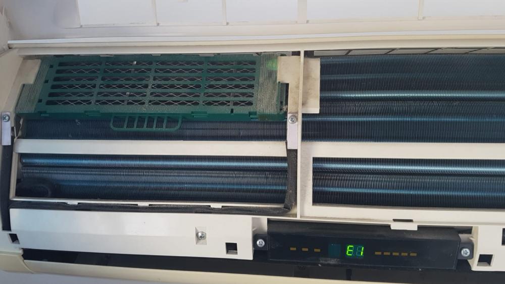

test461
MAXA Multiinverter R410A modello interno AIM26R05 scheda interna NON funzionante
Cari ragazzi buon giorno,
sono alle prese con un GROSSO problema...
Pertendo dalla considerazione che mai piu` acquistero` prodotti MAXA ho un problema con un`unita` interna che tutt`ora e` in protezione con codice EI
Ho chiamato assistenza non maxa che dopo diverse diagnosi ha capito il problema del blocco e` dettato dal corto della scheda interna dello Split.
Ho contattato l`inutile sede centrale di verona che ha confermato quello che il tecnico mi aveva ahime` gia` anticipato e cioe` che la scheda e` fuori produzione ....
Io adesso ho impianto con due unita` dove una funziona e l`altra NO !!
Il modello macchina e` presente nell`oggetto del post ...qualcuno ha da darmi gentili infomazioni o suggerimenti su come risolvere il problema ...
L`idea di sosituire,soppiantando le due macchine mi atterrisce...
Spero che esiste anima pia gentile da darmi una dritta su come poter rigenerare anche la scheda....
In attesa di gentili interventi vi saluto cordialmente
Dodago
Maxa ei.jpeg
Modificato: da Dodago
puoi provare a portare la scheda da un riparatore tv fai sempre ora a buttare tutto, alcuni se il problema non è troppo grosso le riparano magari puoi portarle tutte 2 cosi può copiare eventuali componenti inceneriti
