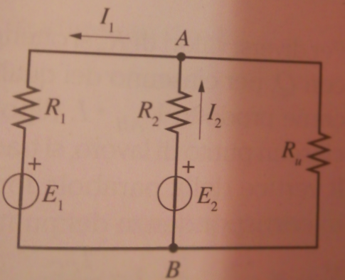

regola per stabilire versi della corrente e tensione di cuircuiti elettronici scolastici
zabit
Sono nuovo del forum di elettronica. Ho 33 anni. Sono uno studente di informatica, sicurezza informatica, laureando.
Personalmente ho come obiettivo a lungo termine quello di imparare i protocolli di comunicazione UART, SPI, I2C, USB, percio vi scrivo qui sul forum di elettronica.
Fino ad ora ho studiato la legge di kirchhoff circuiti in serie e parallelo, potenza e altro. Sono perciò all'inizio dello studio autodidatta che dedico metà giornata ogni giorno.
Seguo principalmente questo libro delle superiori: E&E colori Corso di elettrotecnica e elettronica, lo stesso libro adottato da un qualunque IIS.
Dunque faccio fatica a capire la regola per segnare i versi della corrente e la tensione sulle resistenze, dati dei generatori di corrente o tensione.
Allego un circuito per capire meglio.
I generatori E1 e E2 hanno il segno piu'. La corrente I2 che circola nel circuito pertanto segue i verso del piu' del generatore E2.
Quindi la corrente esce dal nodo A andando in direzione sinistra con I1 e destra con I3.
Quindi le tensioni ai capi delle resistenze come sono segnate? Nello stesso verso della corrente o al contrario del verso della corrente?
Per esempio V1 ai capi della resistenza R1 ha lo stesso verso della corrente I1?
cordiali saluti, Nicola.
Link al commento
Condividi su altri siti
Prima considerazione.
Secondo le leggi della fisica la corrente elettrica, essendo costituita da un movimento di elettroni, si muove dal polo negativo verso il polo positivo, visto che gli elettroni hanno carica negativa, quindi sono attratti dal polo positivo.
Secondo le convenzioni degli elettricisti, invece, la corrente si muove dal polo positivo verso il polo negativo, per convenzione.
Il circuito che riporti in figura è un classico esercizio sul principio di Kirchoff.
R1 e R2 rappresentano le resistenze interne dei 2 genaratori che, da come sono disegnati, dovrebbero essere generatori di corrente.
Stando alle frecce disegnate, però, l'unico vero generatore è E2, perchè E1, sempre stando al disegno, assorbe corrente.
11 minuti fa, zabit scrisse:
e tensioni ai capi delle resistenze come sono segnate? Nello stesso verso della corrente o al contrario del verso della corrente?
Vale sempre il principio generale che ho espresso inizialmente.
Comunque per determinare i versi delle correnti, devi prima risolvere la maglia verificando se E1 si comporta da generatore o da utilizzatore.
Siamo in regime di corrente continua, quindi non ci sono sfasamenti: tensione e corrente sono in fase. Il verso dipende essenzialmente dal fatto che il generatore sia effettivsamente un generatore.
Link al commento
Condividi su altri siti
41 minutes ago, Livio Orsini said:
Secondo le convenzioni degli elettricisti, invece, la corrente si muove dal polo positivo verso il polo negativo, per convenzione.
Seguo la convenzione degli elettricisti dopo ho verificato il movimento degli elettroni.
41 minutes ago, Livio Orsini said:
Vale sempre il principio generale che ho espresso inizialmente.
anche per le tensioni, allora seguo come si muovono gli elettroni e poi la convenzione.
Ora vedo l'esercizio se è cosi.
grazie della risposta.
Aggiornamento: ai capi della resistenza il positivo della tensione si trova nel morsetto entrante della corrente. Nei generatori di corrente il segno della tensione viene attribuito in maniera arbitraria.
Modificato: da zabit
Link al commento
Condividi su altri siti
