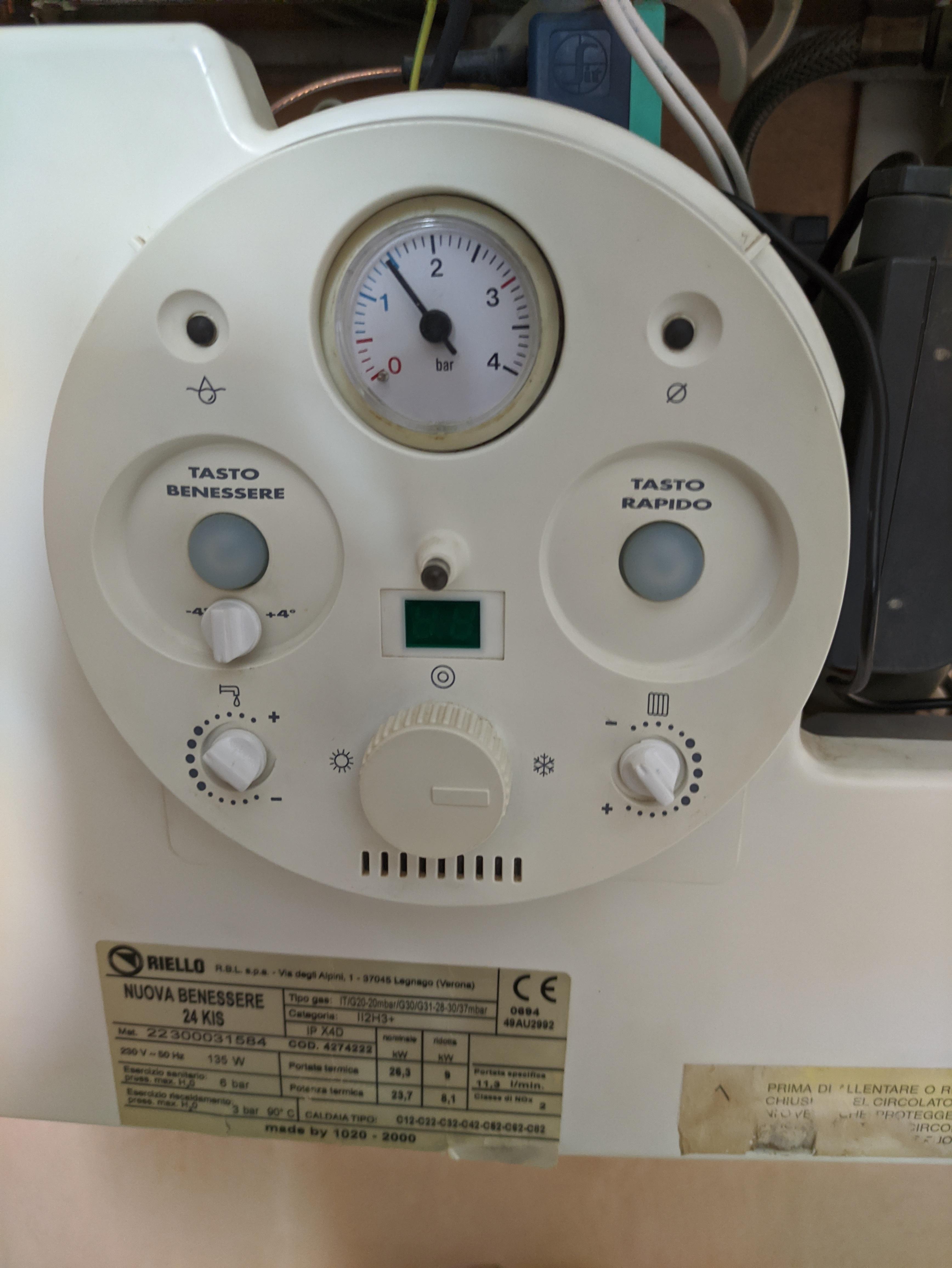

Nico777 Inserito: 23 maggio 2021 Segnala Inserito: 23 maggio 2021 Buonasera a tutti, ho un piccolo dilemma e volevo chiedere lumi a chi è più esperto di me, ho praticamente la caldaia che all'inizio quando scalda fà tipo dei picchiettamenti che si avvertono di più col mantello messo, rumore tipo come dei piccoli sassi che sbattono nella carrozzeria, è un rumore lieve e non continuo, poi scaldando scaldando il rumore tende a scomparire, questo quando apro l'acqua calda, quindi sanitario, a volte sento come delle gocce d'acqua che cadono e sbattono nella lamiera in camera stagna anche a freddo o quantomeno la sensazione è quella ma aprendo è tutto completamente asciutto, la caldaia è una riello nuova benessere 24 kis, quando arriva a potenza massima si sente un rumore tipo d'aspirazione che insomma si fà sentire, sarà il tiraggio forzato? e in ultimo quest'oggi dopo aver provato l'acqua calda ho avuto come la sensazione che la pompa sia rimasta attaccata per qualche secondo, a seguito di altre problematiche ho sostituito lo scambiatore secondario, revisionato valvola a 3 vie, pulito gli ugelli, il venturi, il bruciatore, cambiato sonda ntc e lei ora a livello di temperatura dell'acqua è perfetta viene scaldata per come è impostata, apri l'acqua nel display vedi che la temperatura inizia a salire fino a fissarsi, scusate il papiro, potreste dirmi se da quel che dico notate qualcosa che non và? se avete suggerimenti sono comunque molto apprezzati, vi ringrazio in anticipo.
Fulvio Persano Inserita: 23 maggio 2021 Segnala Inserita: 23 maggio 2021 Ciao. Importante è postare marca e modello esatto. Sempre!
Nico777 Inserita: 23 maggio 2021 Autore Segnala Inserita: 23 maggio 2021 Ciao Fulvio, grazie per avermi risposto, è una riello nuova benessere 24 kis, lo avevo scritto nel messaggio, però in effetti avrei dovuto metterlo nel titolo
Nico777 Inserita: 24 maggio 2021 Autore Segnala Inserita: 24 maggio 2021 17 ore fa, Fulvio Persano scrisse: Ciao. Importante è postare marca e modello esatto. Sempre! Fulvio ciao, ti posto anche la foto
Nico777 Inserita: 26 maggio 2021 Autore Segnala Inserita: 26 maggio 2021 il 24/5/2021 at 00:08 , Nico777 scrisse: Buonasera a tutti, ho un piccolo dilemma e volevo chiedere lumi a chi è più esperto di me, ho praticamente la caldaia che all'inizio quando scalda fà tipo dei picchiettamenti che si avvertono di più col mantello messo, rumore tipo come dei piccoli sassi che sbattono nella carrozzeria, è un rumore lieve e non continuo, poi scaldando scaldando il rumore tende a scomparire, questo quando apro l'acqua calda, quindi sanitario, a volte sento come delle gocce d'acqua che cadono e sbattono nella lamiera in camera stagna anche a freddo o quantomeno la sensazione è quella ma aprendo è tutto completamente asciutto, la caldaia è una riello nuova benessere 24 kis, quando arriva a potenza massima si sente un rumore tipo d'aspirazione che insomma si fà sentire, sarà il tiraggio forzato? e in ultimo quest'oggi dopo aver provato l'acqua calda ho avuto come la sensazione che la pompa sia rimasta attaccata per qualche secondo, a seguito di altre problematiche ho sostituito lo scambiatore secondario, revisionato valvola a 3 vie, pulito gli ugelli, il venturi, il bruciatore, cambiato sonda ntc e lei ora a livello di temperatura dell'acqua è perfetta viene scaldata per come è impostata, apri l'acqua nel display vedi che la temperatura inizia a salire fino a fissarsi, scusate il papiro, potreste dirmi se da quel che dico notate qualcosa che non và? se avete suggerimenti sono comunque molto apprezzati, vi ringrazio in anticipo. Mimmo59 ciao, ho letto in giro che sei Cat Riello, mi potresti dare una mano per favore?
Nico777 Inserita: 26 maggio 2021 Autore Segnala Inserita: 26 maggio 2021 il 24/5/2021 at 00:08 , Nico777 scrisse: Buonasera a tutti, ho un piccolo dilemma e volevo chiedere lumi a chi è più esperto di me, ho praticamente la caldaia che all'inizio quando scalda fà tipo dei picchiettamenti che si avvertono di più col mantello messo, rumore tipo come dei piccoli sassi che sbattono nella carrozzeria, è un rumore lieve e non continuo, poi scaldando scaldando il rumore tende a scomparire, questo quando apro l'acqua calda, quindi sanitario, a volte sento come delle gocce d'acqua che cadono e sbattono nella lamiera in camera stagna anche a freddo o quantomeno la sensazione è quella ma aprendo è tutto completamente asciutto, la caldaia è una riello nuova benessere 24 kis, quando arriva a potenza massima si sente un rumore tipo d'aspirazione che insomma si fà sentire, sarà il tiraggio forzato? e in ultimo quest'oggi dopo aver provato l'acqua calda ho avuto come la sensazione che la pompa sia rimasta attaccata per qualche secondo, a seguito di altre problematiche ho sostituito lo scambiatore secondario, revisionato valvola a 3 vie, pulito gli ugelli, il venturi, il bruciatore, cambiato sonda ntc e lei ora a livello di temperatura dell'acqua è perfetta viene scaldata per come è impostata, apri l'acqua nel display vedi che la temperatura inizia a salire fino a fissarsi, scusate il papiro, potreste dirmi se da quel che dico notate qualcosa che non và? se avete suggerimenti sono comunque molto apprezzati, vi ringrazio in anticipo. Potrebbe essere un effetto di dilatazione termica il rumore che sento?
