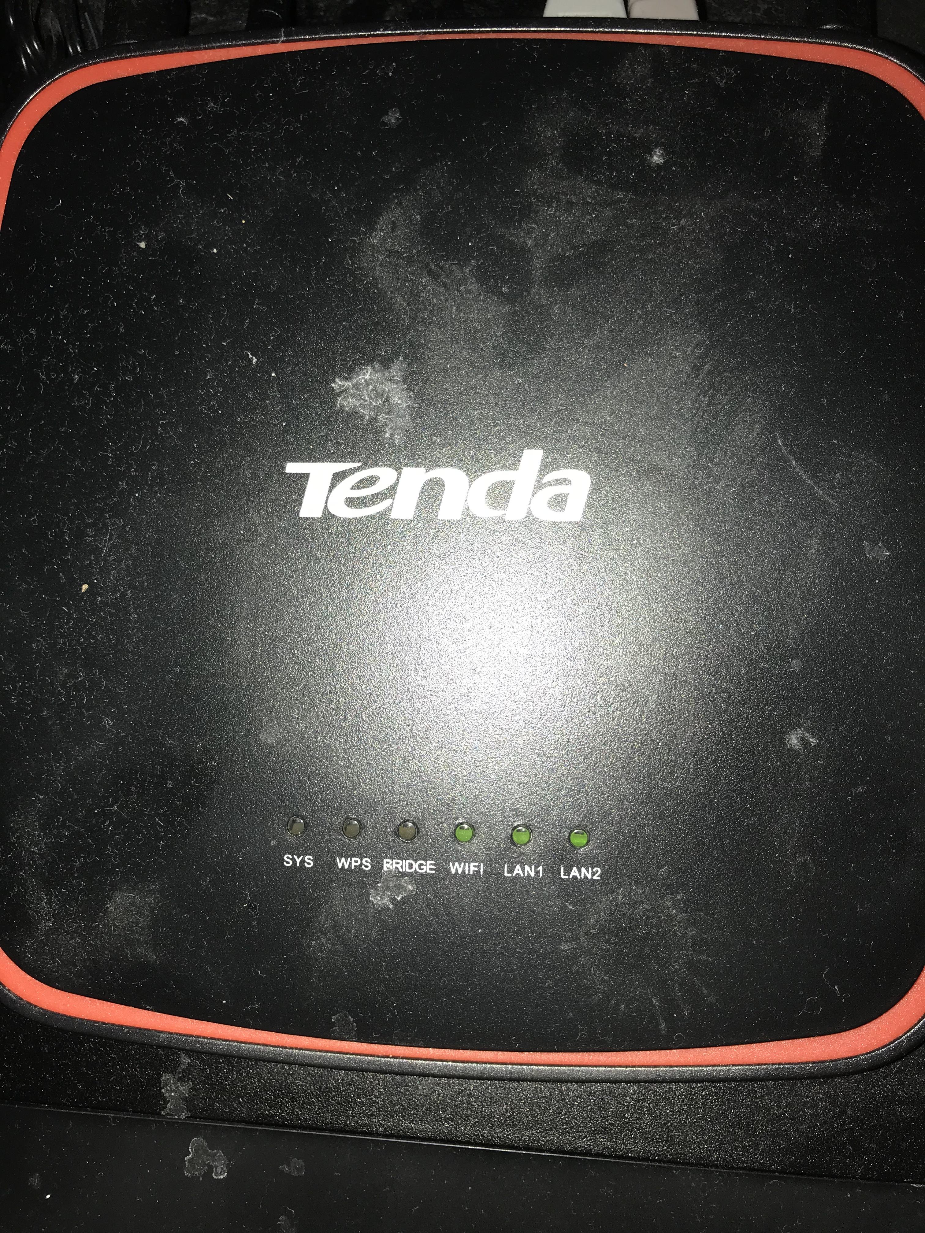

Router tenda che fa i capricci
Buona sera a tutti,
ho fibra Vodafone a casa con vodafone station e per amplificare il segnale Wi-Fi in casa ho messo un router tenda.
Solo che a volte la Smart tv si scollega, e tante volte sparisce anche il segnale Wi-Fi.
Per risolvere devo staccare lo spinotto da 12v (non ha pulsante di spegnimento) e poi ritorna a funzionare.
Sul router è collegato via cavo un dvr Hikvision con telecamere Hd turbo (cloud).
Metto foto del router.
Cosa può essere?
Proprio adesso, Edoardo 007 scrisse:
Buona sera a tutti,
ho fibra Vodafone a casa con vodafone station e per amplificare il segnale Wi-Fi in casa ho messo un router tenda.
Solo che a volte la Smart tv si scollega, e tante volte sparisce anche il segnale Wi-Fi.
Per risolvere devo staccare lo spinotto da 12v (non ha pulsante di spegnimento) e poi ritorna a funzionare.
Sul router è collegato via cavo un dvr Hikvision con telecamere Hd turbo (cloud).
Metto foto del router.
Cosa può essere?
Andrea Annoni
Molto probabilmente il tenda non è correttamente configurato.
detto che comunque repeater/extender sono il male delle reti.
verifica anche di utilizzare canali radio standard non sovrapposti (1-6-11)
Ciao Andrea, grazie!
Perché dici il male delle reti?
Consigli altro?
Andrea Annoni
Ho messo la risposta in quest'altro post:
