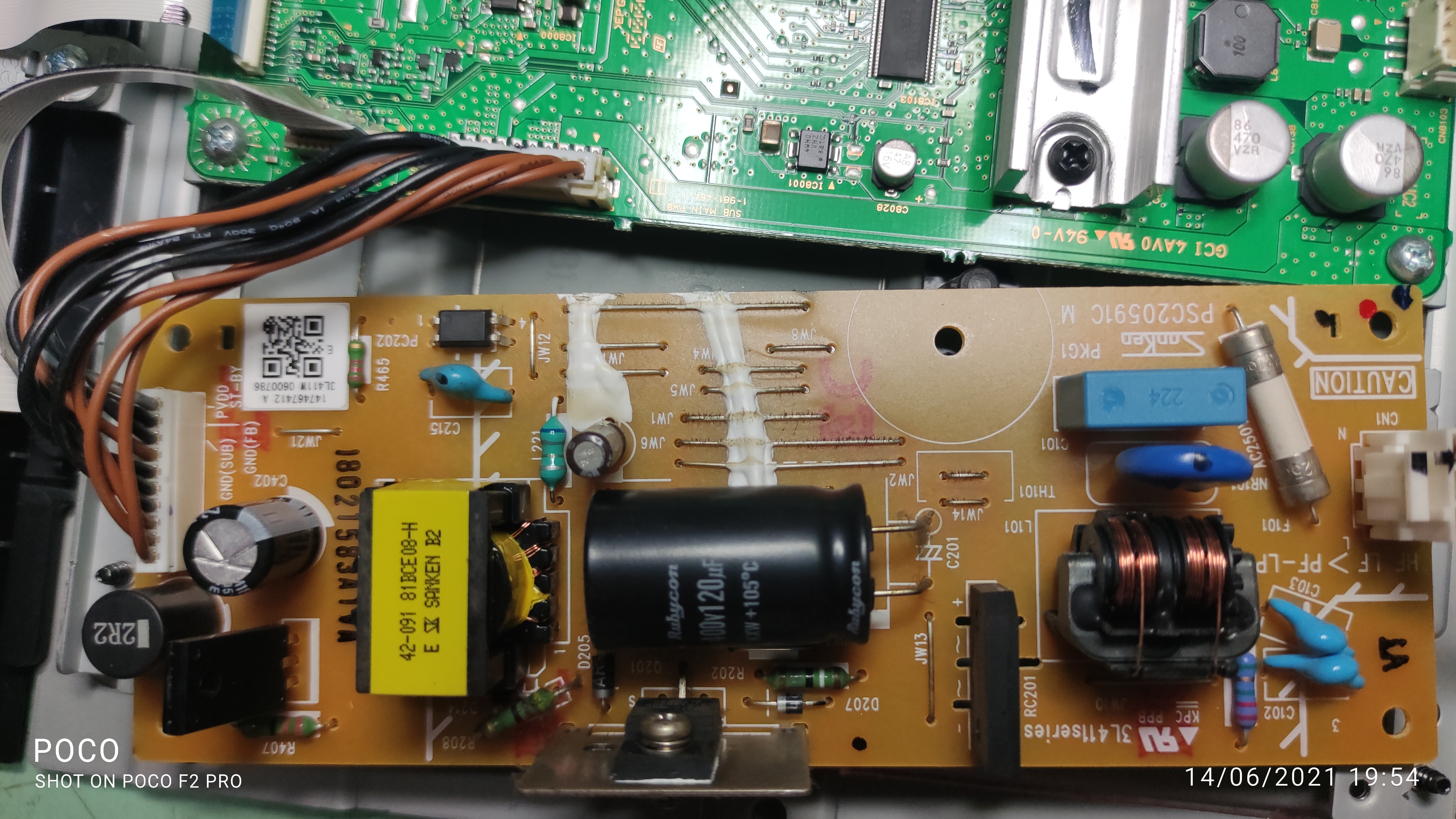

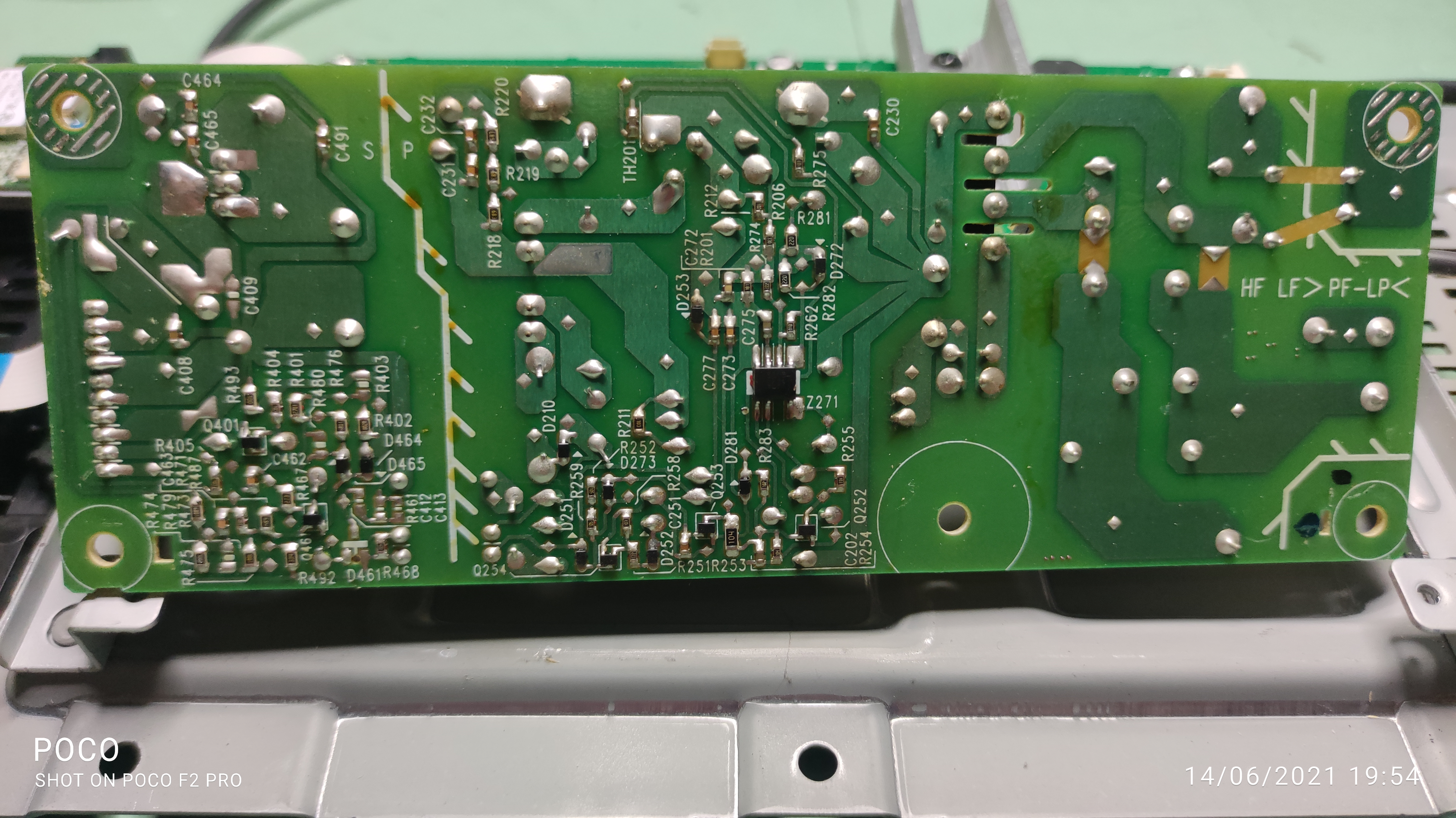

Silverhell Inserito: 14 giugno 2021 Segnala Share Inserito: 14 giugno 2021 Salve ragazzi, ho questo nuovissimo subwoofer sonu6che a seguito di sbalzi di tensione è morto. Led frontale spento, rumore di sottofondo zero. L'ho aperto e sullo spinotto delle tensioni, al posto di avere 24v ne ho 17, un po' pochini secondo me... Ho provato anche a staccare tutte le altre schede per verificare se ci fosse caduta di tensione, ma rimane 17... Mi aiutate a sistemarlo?? Grazie a tutti Link al commento Condividi su altri siti More sharing options...
Silverhell Inserita: 15 giugno 2021 Autore Segnala Share Inserita: 15 giugno 2021 È possibile spostare la conversazione nel forum di elettronica?? Magari li qualcuno mi aiuta Grazie Link al commento Condividi su altri siti More sharing options...
