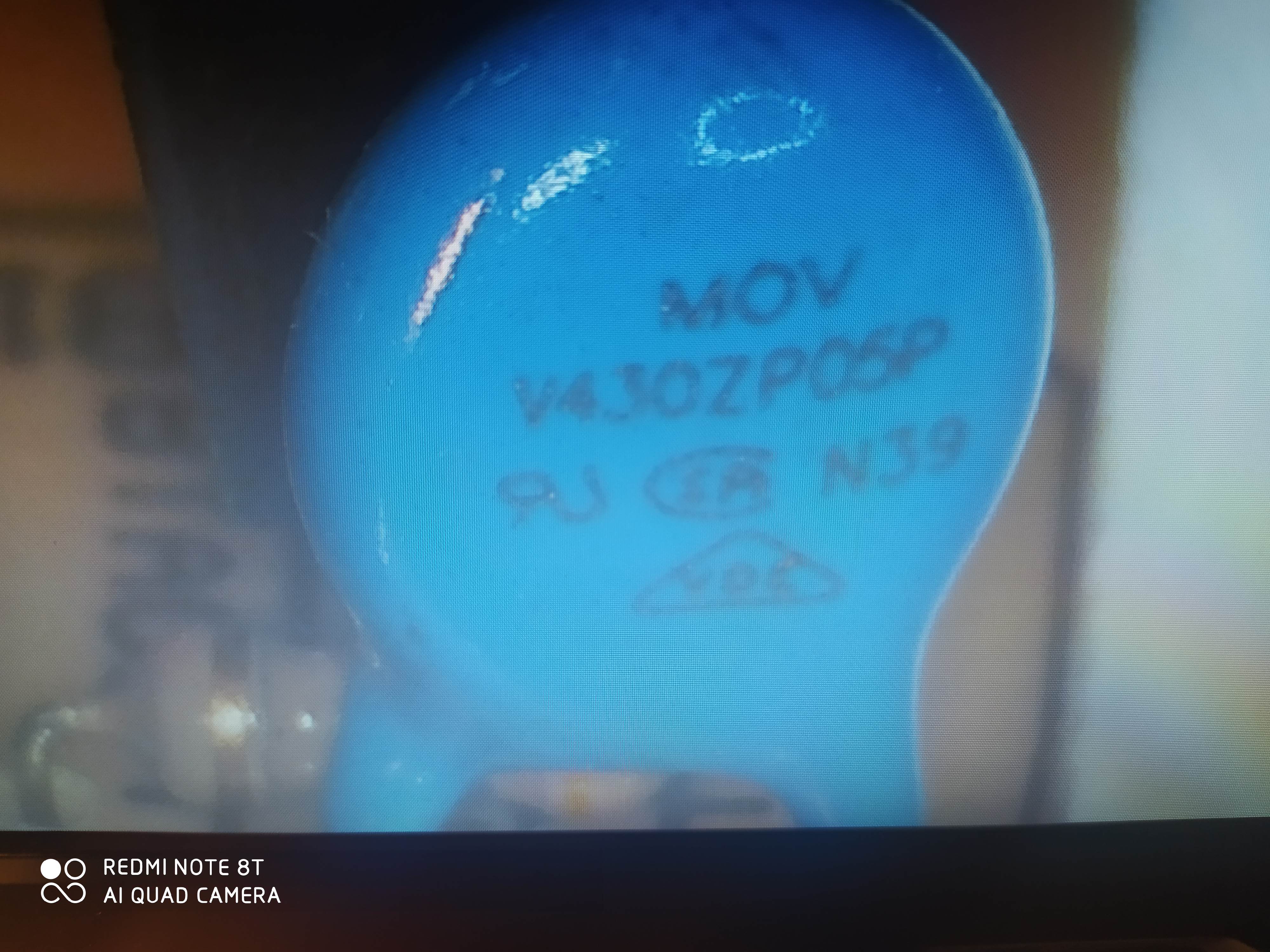

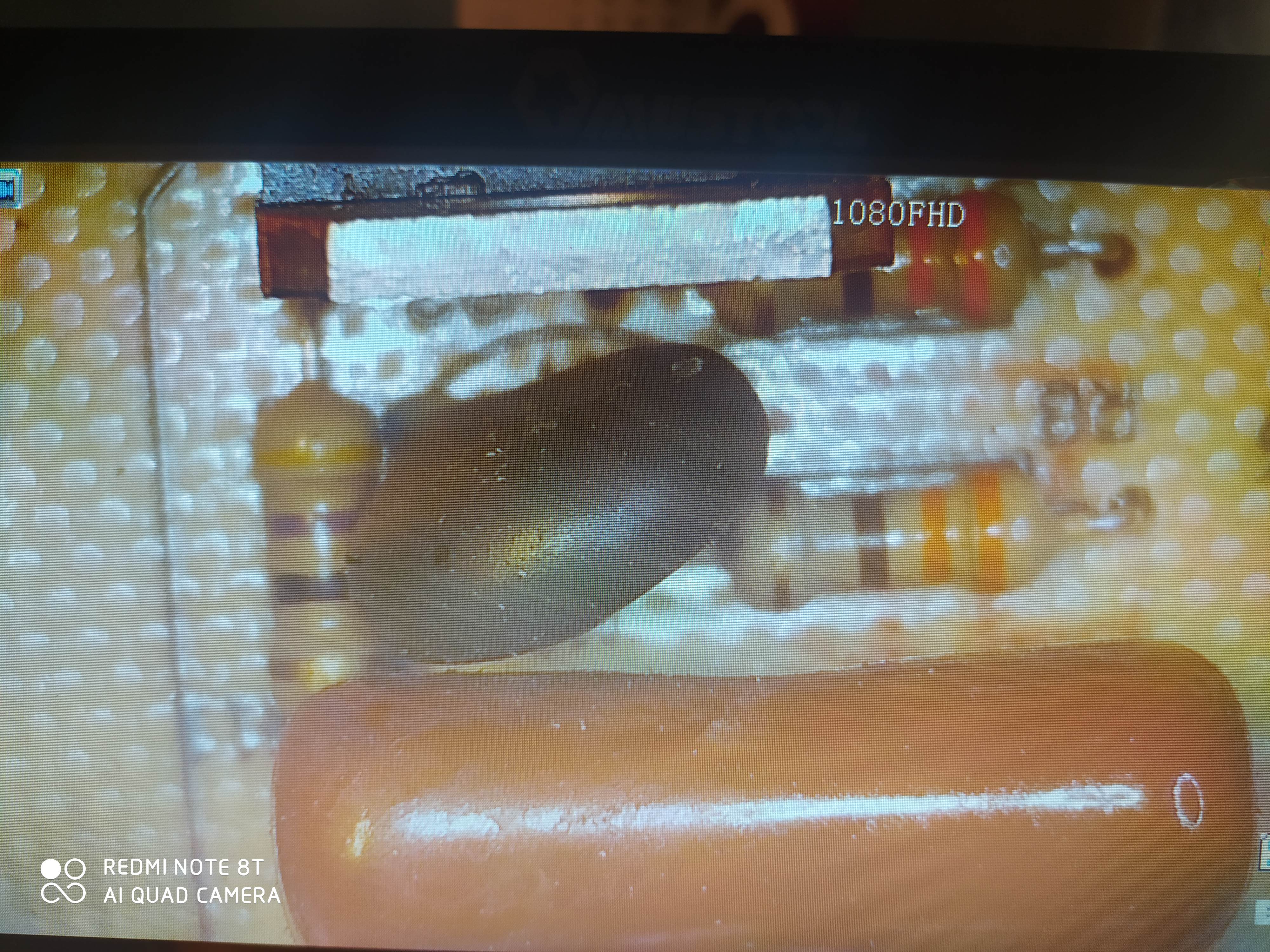

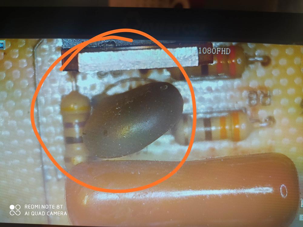

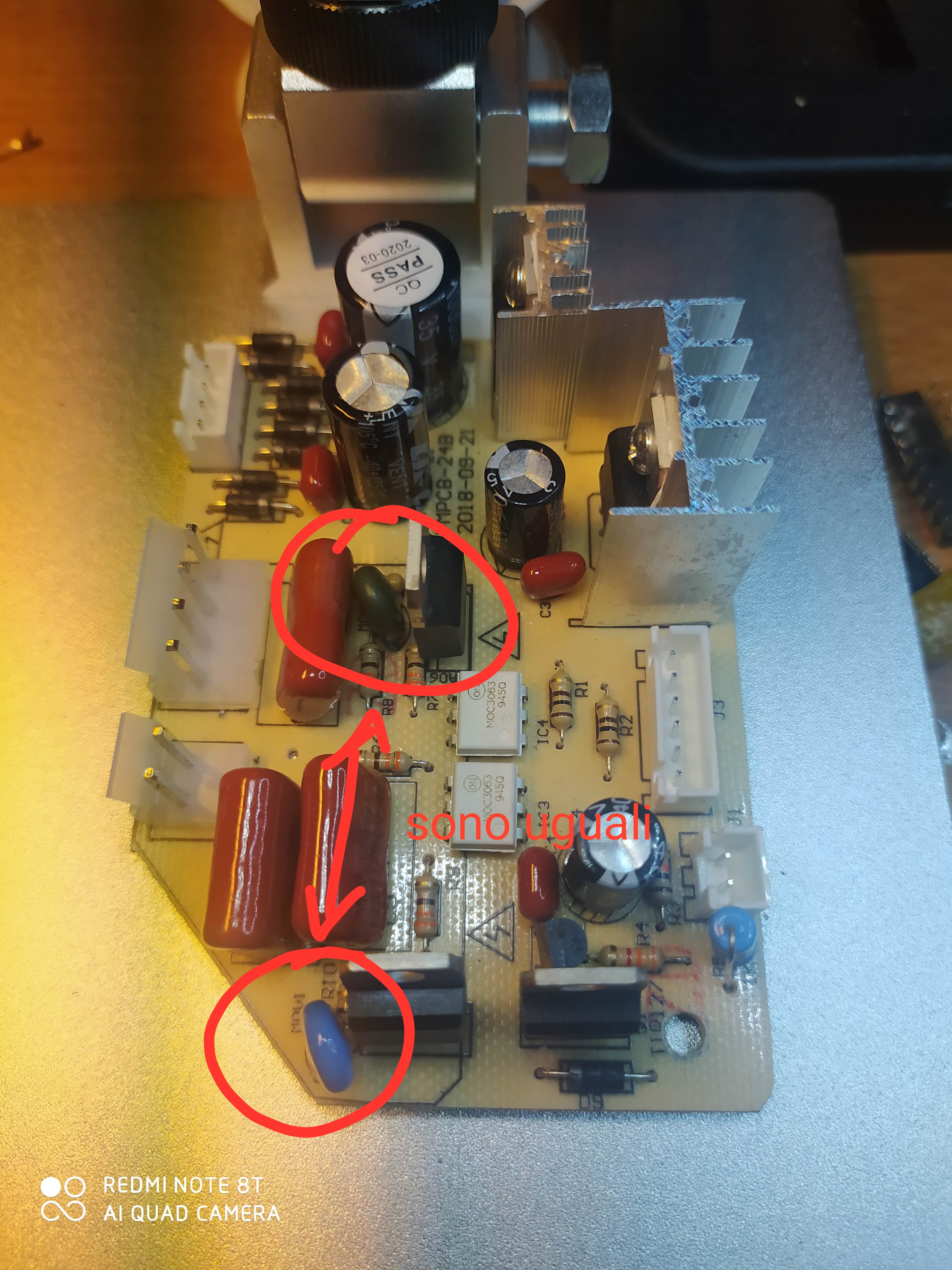

jockers15 Inserito: 17 giugno 2021 Segnala Inserito: 17 giugno 2021 (modificato) Individuazione sigla componente e ricerca dello stesso. Il componente in questione è un Mov v430zp05p che non saprei come cercarlo e comprarlo dato che con questa sigla non lo trovo da nessuna parte. Vi chiedo sapere la sigla giusta per poter sostituire questo componente che si bruciato. Grazie Modificato: 17 giugno 2021 da jockers15 Inserimento foto
BADPI59 Inserita: 17 giugno 2021 Segnala Inserita: 17 giugno 2021 una foto non guasterebbe, neanche una descrizione dove è ubicato
patatino59 Inserita: 17 giugno 2021 Segnala Inserita: 17 giugno 2021 Si tratta di un comune Varistore da 430 volt 5 Ampere, in vendita a meno di un euro
piergius Inserita: 19 giugno 2021 Segnala Inserita: 19 giugno 2021 Che scheda è? Quali tensioni sono presenti?
jockers15 Inserita: 20 giugno 2021 Autore Segnala Inserita: 20 giugno 2021 (modificato) Salve, grazie per la risposta. La scheda in questione è di una conta-monete. Il varistore con questo codice mi va bene 430V ma con questa sigla non capisco quanti Ampere sono! Possono essere 5A come 50A oppure 400A. Mov v430zp05p Modificato: 20 giugno 2021 da jockers15
patatino59 Inserita: 20 giugno 2021 Segnala Inserita: 20 giugno 2021 Pensa al valore del fusibile. Può essere da 50 o 400 Ampere ? Non parliamo mica di una GRU da cantiere !!!
jockers15 Inserita: 20 giugno 2021 Autore Segnala Inserita: 20 giugno 2021 😅😅😅😅 ok ok perfetto! ma perchè il componente non riesco a trovarlo con questa sigla? Qual'è la sigla da cercare? Tutto è successo quando ho messo un bel pò di monete da smistare e nel momento in cui stava per girare il cestello, dato che ha avuto un forte assorbimento nello spostare le monete, si è bruciato il varistore. Sicuramente il componente permette al motore, tramite il triac, di far girare il cestello che smista le monete, ma nel momento in cui trova un peso non consentito da spostare allora si brucia. Cosa succede se invece di un 5A mettessi un 50A?
piergius Inserita: 21 giugno 2021 Segnala Inserita: 21 giugno 2021 il 19/6/2021 at 15:11 , piergius scrisse: Quali tensioni sono presenti? Cioè, se il circuito stampato è alimentato alla tensione di Rete 230AC, i possibili equivalenti sono : 431K10, 10D431K, 10N431K, 10V431K, S10K275, V275LA10CP, P275L10C = Diametro 10 mm. 431K14, 14D431K, 14N431K, 14V431K, S14K275, V275LA10CP, P275L10C = Diametro 14 mm. Oppure c'è prima un trasformatore / alimentatore a 12..o..18..o.. 24 Volt? S10K30, S14K30
piergius Inserita: 21 giugno 2021 Segnala Inserita: 21 giugno 2021 5 ore fa, piergius scrisse: Oppure c'è prima un trasformatore / alimentatore a ...12...........o........18.........o...................... 24 Volt? Alternata o continua ? Grazie ! 10S0170K........10S0250K.........10S0300K = S10K30 = ERZV10D470 diametro 10 mm 14S0170K........14S0250K.........14S0300K = S14K30 = ERZV14D470 diametro 14 mm in base alla tensione di lavoro , CA o CC, puoi cercarne altri qui : it.rs-online.com/web/c/passivi/resistori-variabili/varistori-agli-ossidi-metallici
