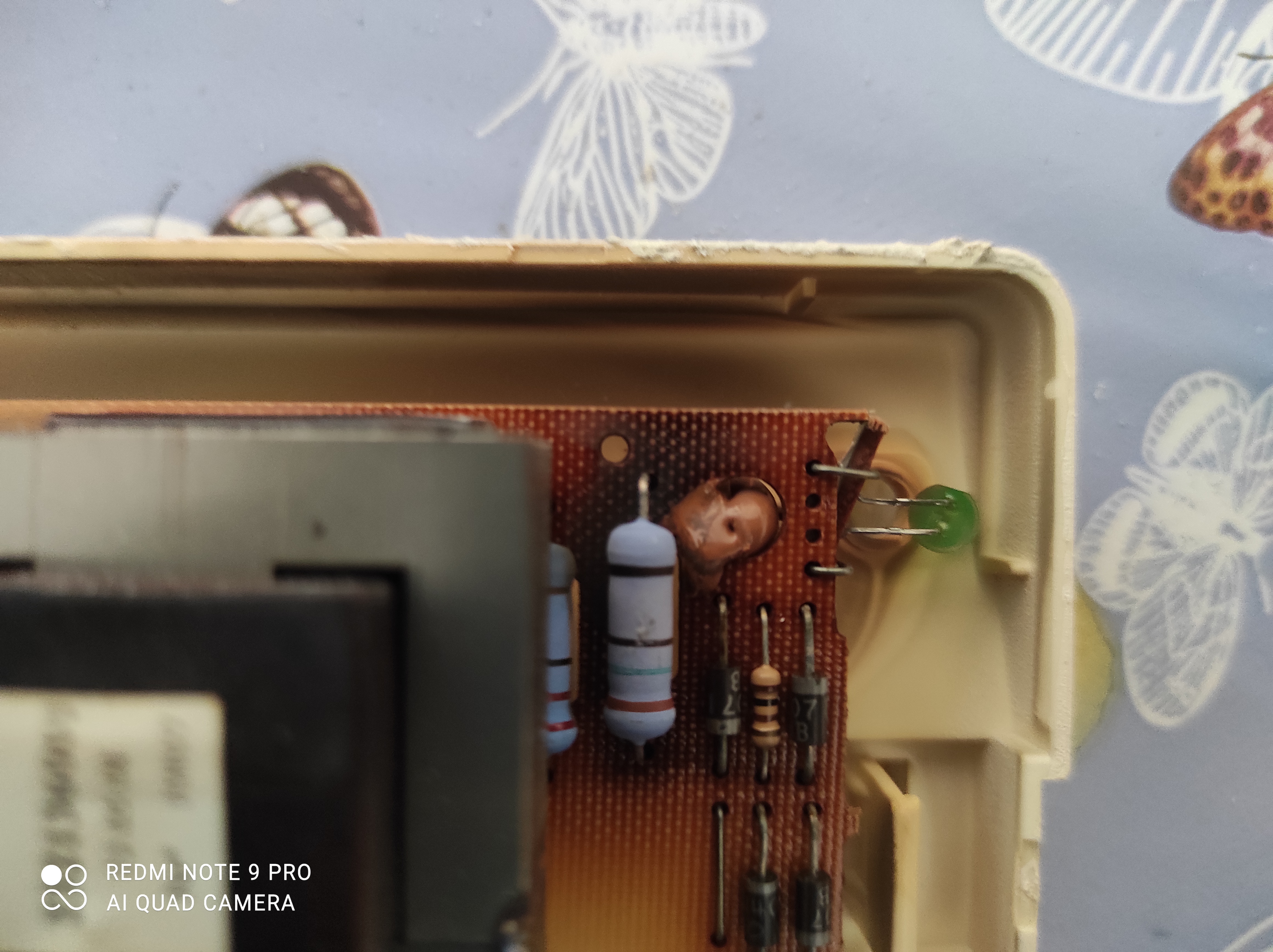

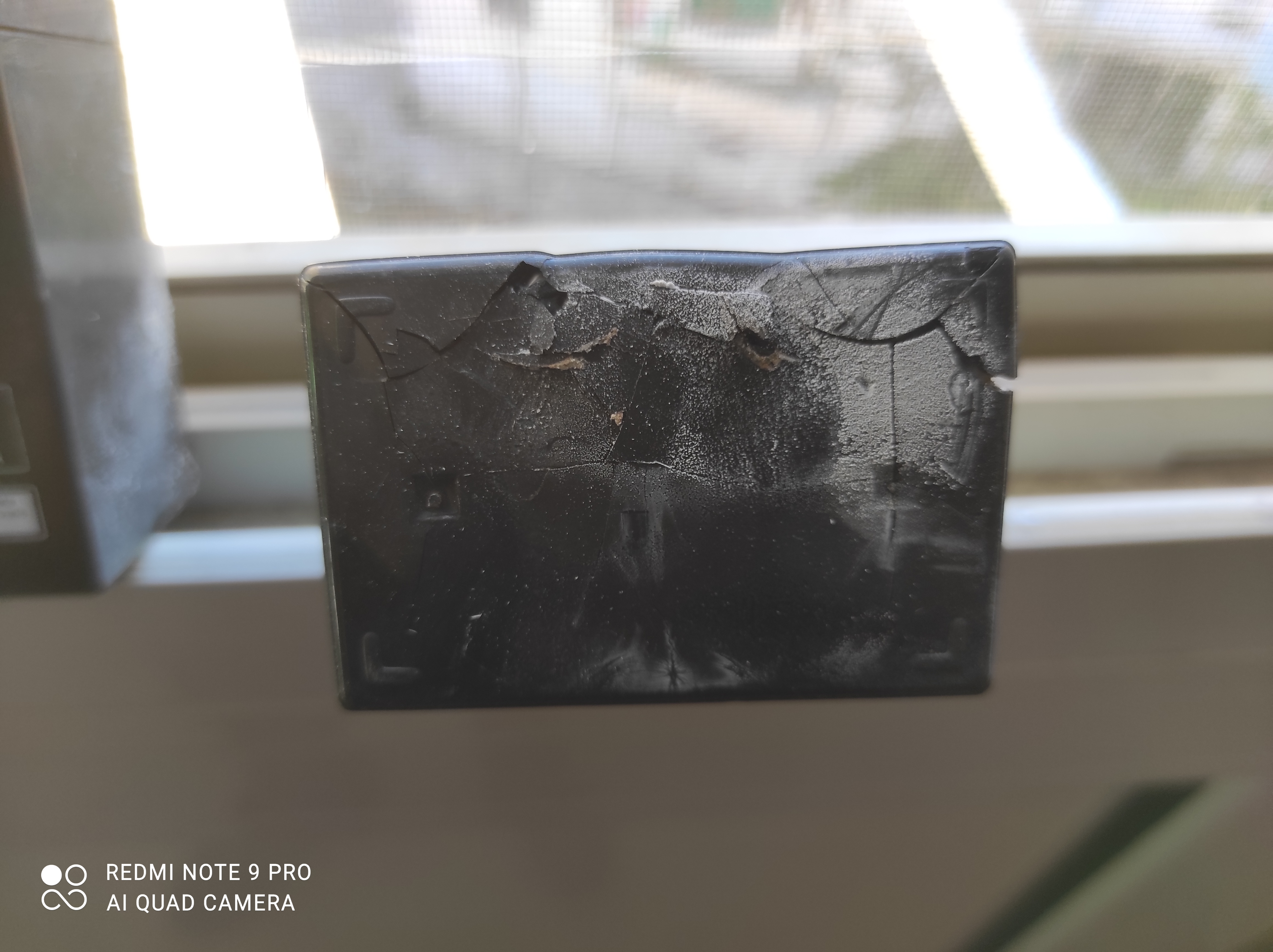

Lampade Emergenza Beghelli bruciate. Letteralmente.
EmaVas_99
Buonasera a tutti, sono nuovo in questo forum, ma ho una questione urgente da risolvere.
Durante l' "ispezione" delle lampade di emergenza, ho notato che in alto a sinistra (dove è situato il LED verde), è presente un ingiallimento della plastica dovuto sicuramente al calore. Tratto dalla curiosità e anche dalla necessità di sostituire la batteria interna, inizio a smontare la lampada dal muro. Immediatamente mi salta all'occhio che la plastica interna è diventata marrone, con il circuito stampato totalmente nero, in prossimità del LED verde e i cavi della 220V per l'alimentazione rigidi, mezzi fusi e incollati alla plastica.
Da premettere che il precedente proprietario della casa non si sarà interessato a sostituire le batterie, e infatti sono scoppiate, ma mi chiedo com'è possibile che per colpa della batteria (presumo) si rischia un corto circuito e di conseguenza un incendio?
Grazie mille in anticipo
In allegato sono presenti delle foto che vi spiegherà meglio la situazione.
Modificato: da EmaVas_99
Link al commento
Condividi su altri siti
la batteria non ha segni immagino... nel caso non c'entra nulla.. a me sembra che sia scoppiato un componente elettronico tra il led e la resistenza che ha lasciato quel segno......
che non sia divanpato l'incendio è indice dell'uso di materiali idonei.
Link al commento
Condividi su altri siti
8 ore fa, reka scrisse:
la batteria non ha segni immagino... nel caso non c'entra nulla.. a me sembra che sia scoppiato un componente elettronico tra il led e la resistenza che ha lasciato quel segno......
che non sia divanpato l'incendio è indice dell'uso di materiali idonei.
Non ha segni... di vita :D
Quella cosa sciolta era una clip di ritegno per la scheda
L'unica cosa che ho monitorato (con la batteria originale inserita) è che le due resistenze scaldano un botto, sul traferro del trasformatore ci puoi cucinare una fiorentina e inoltre i cavi della 220V scaldano molto.
Con la batteria staccata invece funziona correttamente, le resistenze non scaldano tanto e dal circuito escono 6.84V
Potrebbe essere attribuito al fatto che la batteria è esplosa e mandava in corto il circuito di alimentazione/ricarica?
Link al commento
Condividi su altri siti
del_user_293569
Quello che vedi lo definisco "cottura a fuoco lento"
In altre parole i componenti che vedi lavoravano al limite della potenza da mooooolto tempo provocando la cottura del supporto in vetronite.
Devi individuare la causa del sovraccarico, forse la batteria......
Link al commento
Condividi su altri siti
59 minuti fa, Francesco_54 scrisse:
Quello che vedi lo definisco "cottura a fuoco lento"
In altre parole i componenti che vedi lavoravano al limite della potenza da mooooolto tempo provocando la cottura del supporto in vetronite.
Devi individuare la causa del sovraccarico, forse la batteria......
Effettivamente la batteria è esplosa, quindi sicuramente farà da corto per il circuito.
Lunedi compro una bella FIAMM, nuova e FIAMMante 😂 (bannatemi dopo sta battuta del cacchio)
Grazie mille a tutti per la disponibilità, siete grandi!😁
Link al commento
Condividi su altri siti
del_user_293569
7 minuti fa, EmaVas_99 scrisse:
Effettivamente la batteria è esplosa
Quando attacchi la nuova batteria controlla bene la tensione di carica.
Le batterie non "esplodono" tutti i giorni, piu' probabile che il circuito di carica fornisca una tensione maggiore di quella necessaria.
Modificato: da Francesco_54
Link al commento
Condividi su altri siti
ahhhh non avevo visto la prima foto (forse problemi di caricamento)... beh se quella è la batteria ci credo che che surriscaldi un po' l'ambiente 😃
con le lampade d'emergenza il mio consiglio è di aprirle sempre se non controllare solo se funzionano..
quella che ho sopra la testa (tubo a neon con funzione emergenza) funzionava, quando ho deciso di cambiarla con una lampada nuova a led mi sono accordo che c'era il condensatore esploso e tutta una zona di plastica colata..
Link al commento
Condividi su altri siti
20 ore fa, Francesco_54 scrisse:
Quando attacchi la nuova batteria controlla bene la tensione di carica.
Ho controllato con una batteria seminuova,
Il circuito di ricarica emette una tensione di 6.84V a vuoto.
Come corrente di carica invece varia da 70mA a 33mA
Probabile anche che si siano talmente scaricate che si sono gonfiate e rotte? Da premettere che non vengono alimentate da più di 4 anni.
Link al commento
Condividi su altri siti
7 ore fa, reka scrisse:
ahhhh non avevo visto la prima foto (forse problemi di caricamento)... beh se quella è la batteria ci credo che che surriscaldi un po' l'ambiente 😃
con le lampade d'emergenza il mio consiglio è di aprirle sempre se non controllare solo se funzionano..
quella che ho sopra la testa (tubo a neon con funzione emergenza) funzionava, quando ho deciso di cambiarla con una lampada nuova a led mi sono accordo che c'era il condensatore esploso e tutta una zona di plastica colata..
Ah bene ahahah.
Sicuramente mi sbrigherei prima a cambiarle con delle lampade LED sempre Beghelli, visto che sono loro gli specialisti e ogni anno controllare le batterie
Ma era giusto per capire perchè tutta sta troiaia in una lampada d'emergenza 🤔
Link al commento
Condividi su altri siti
