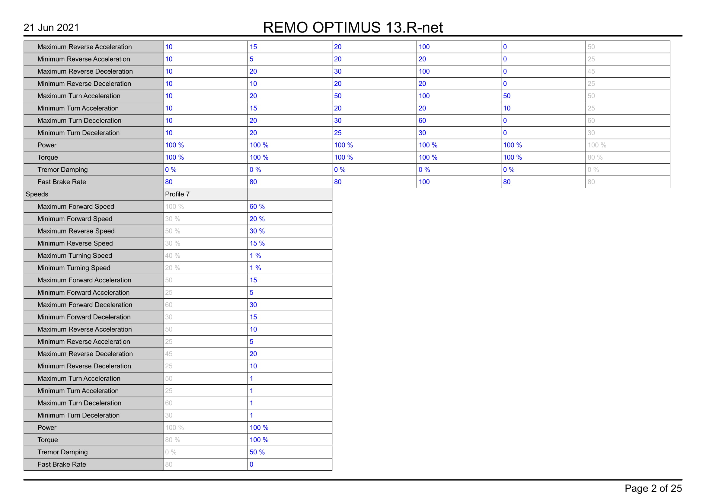

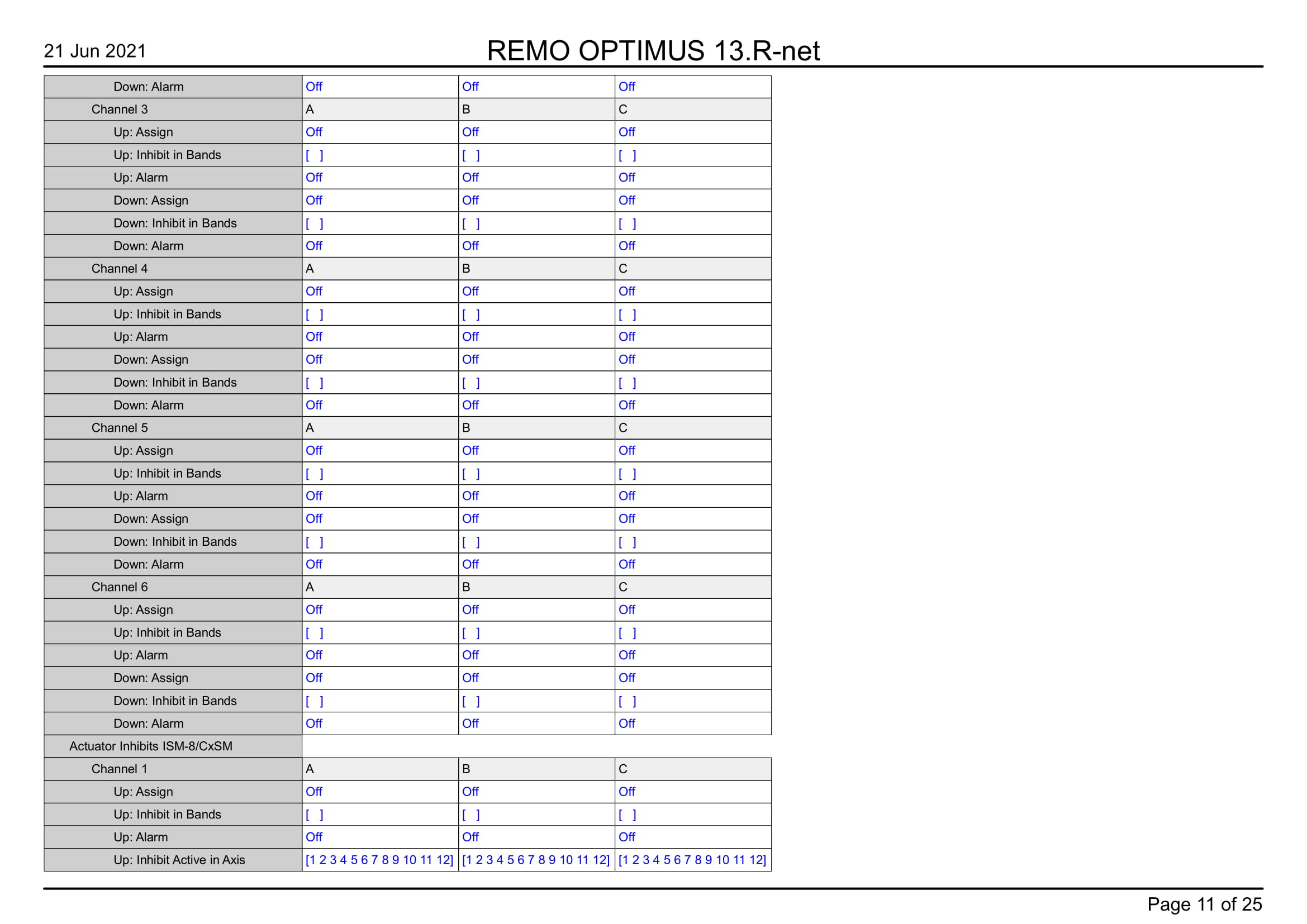

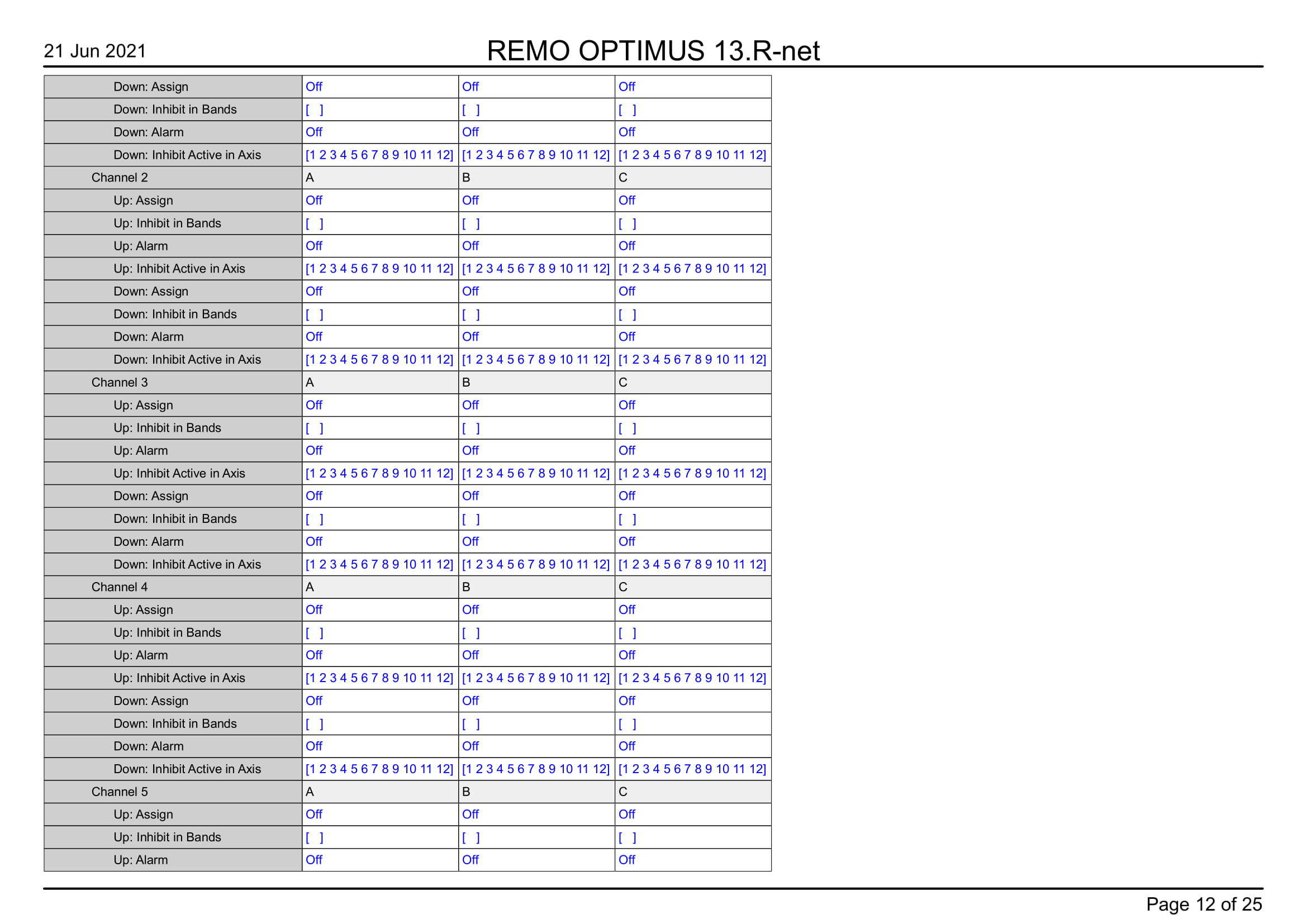

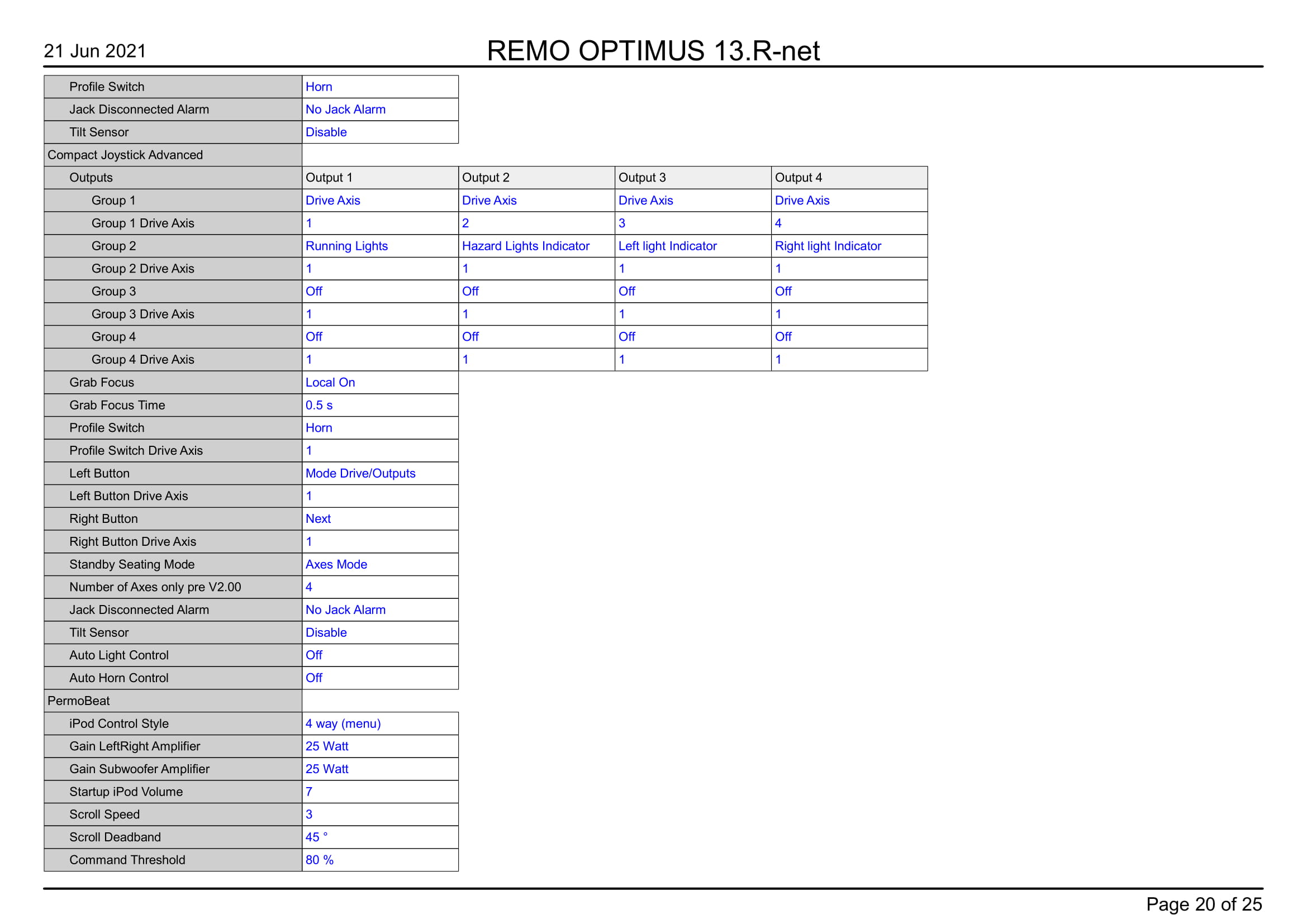

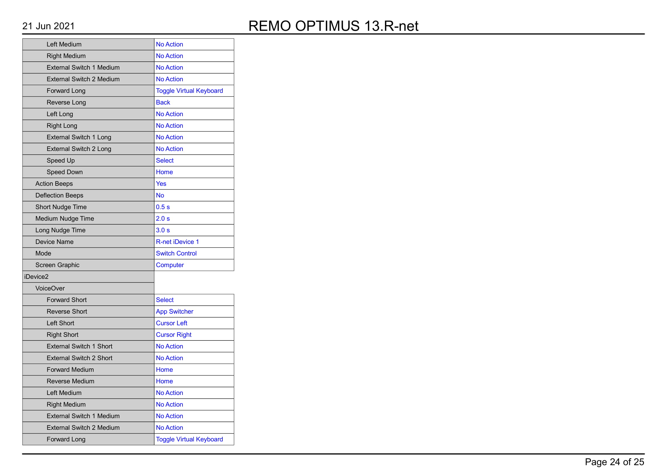

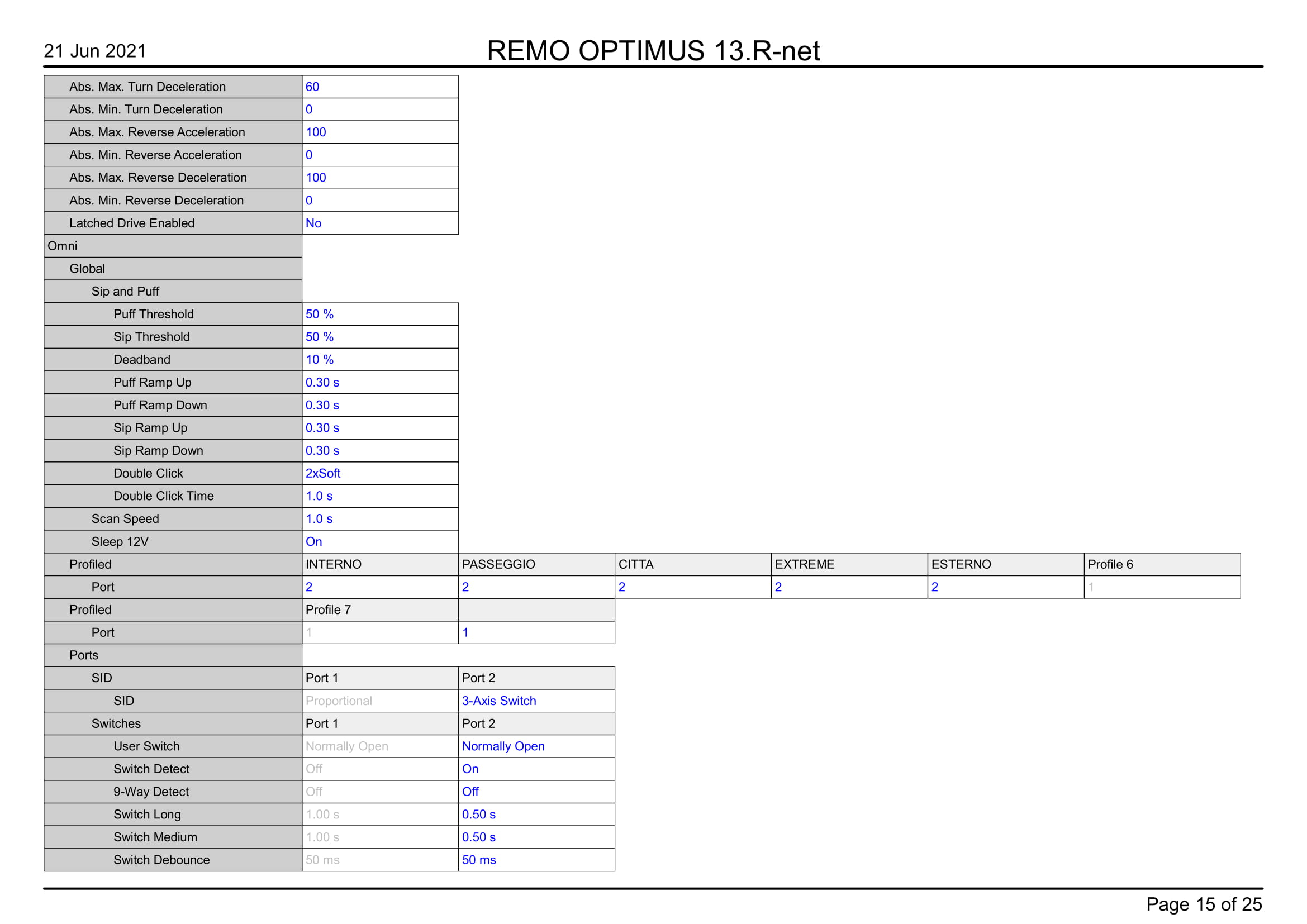

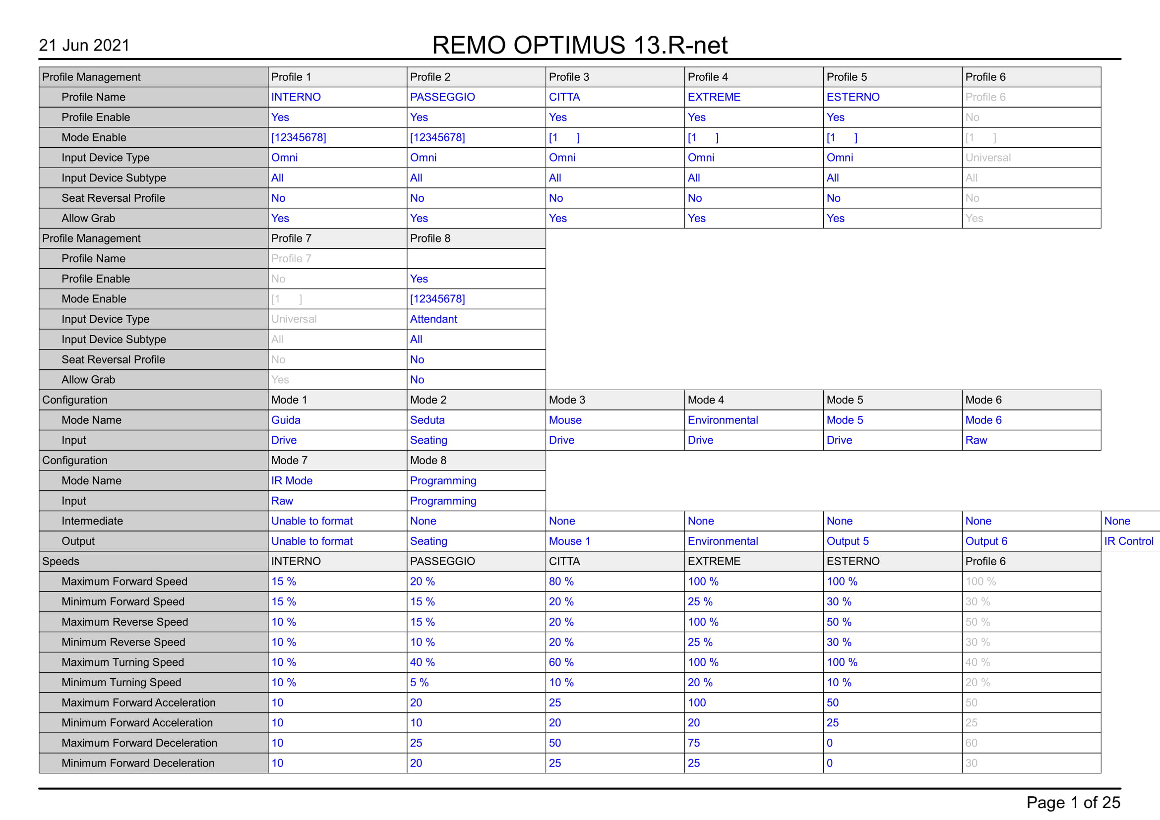

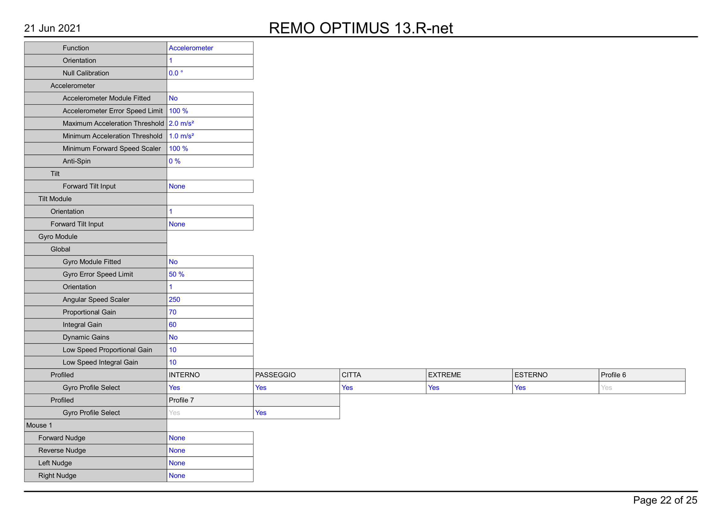

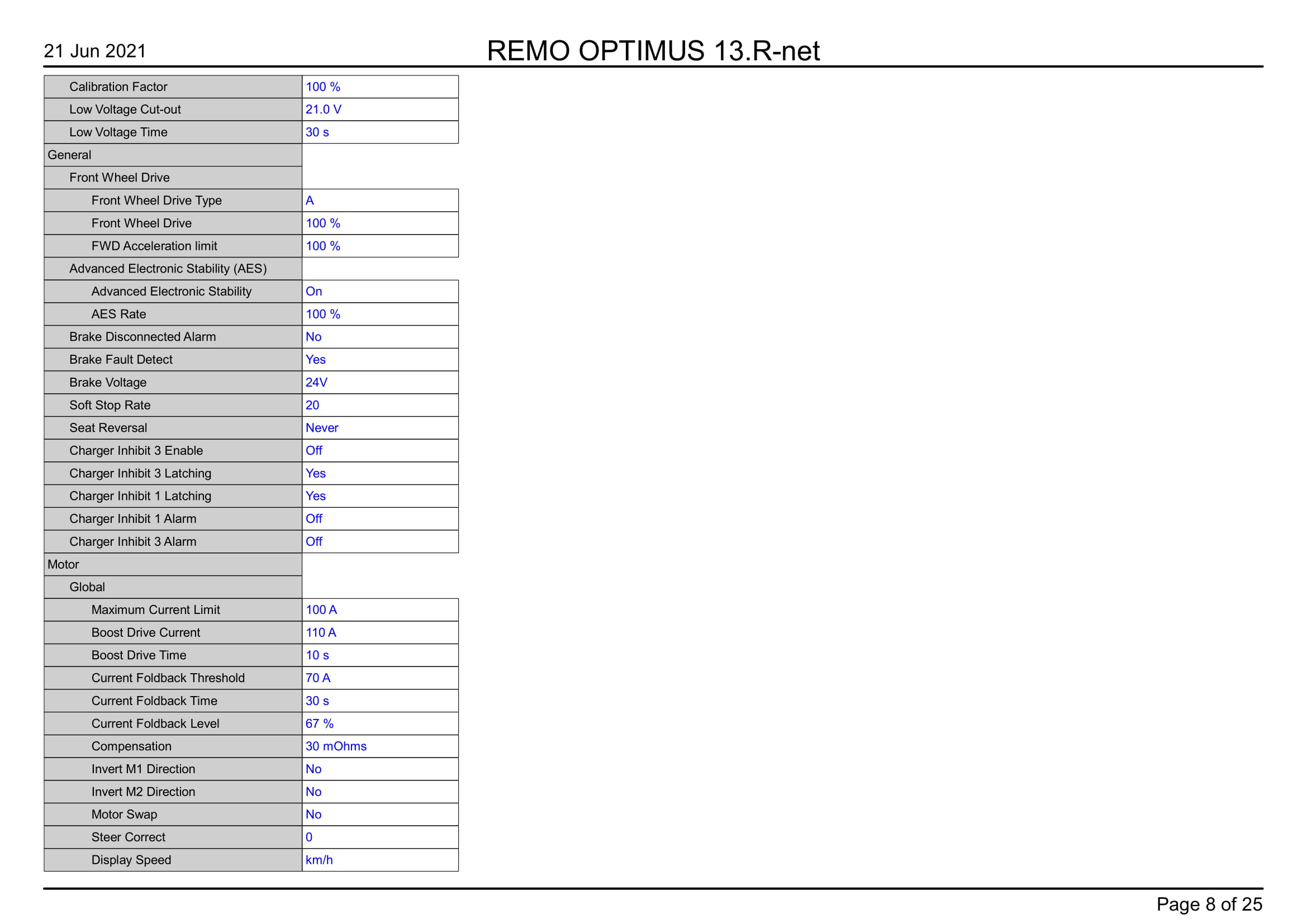

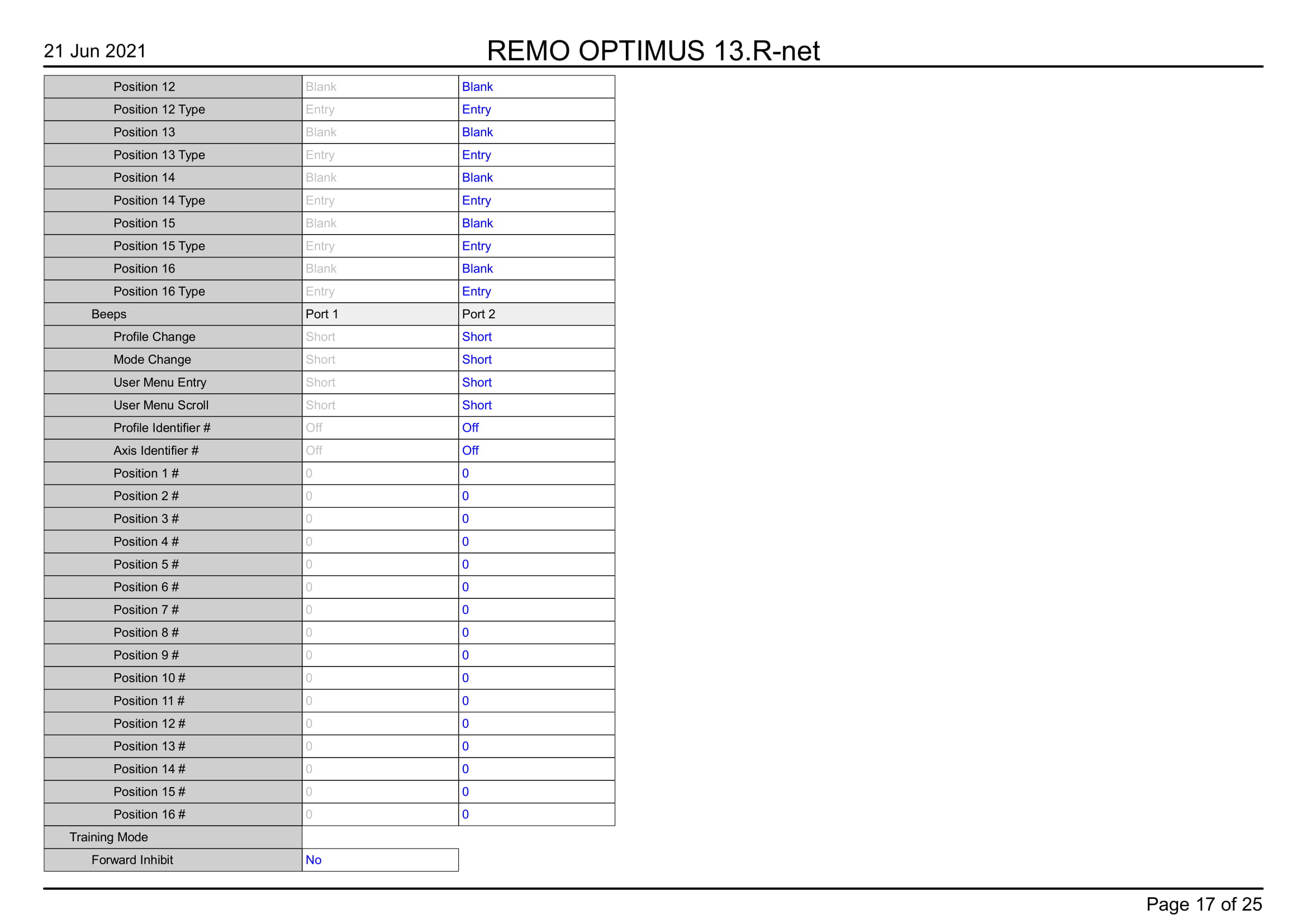

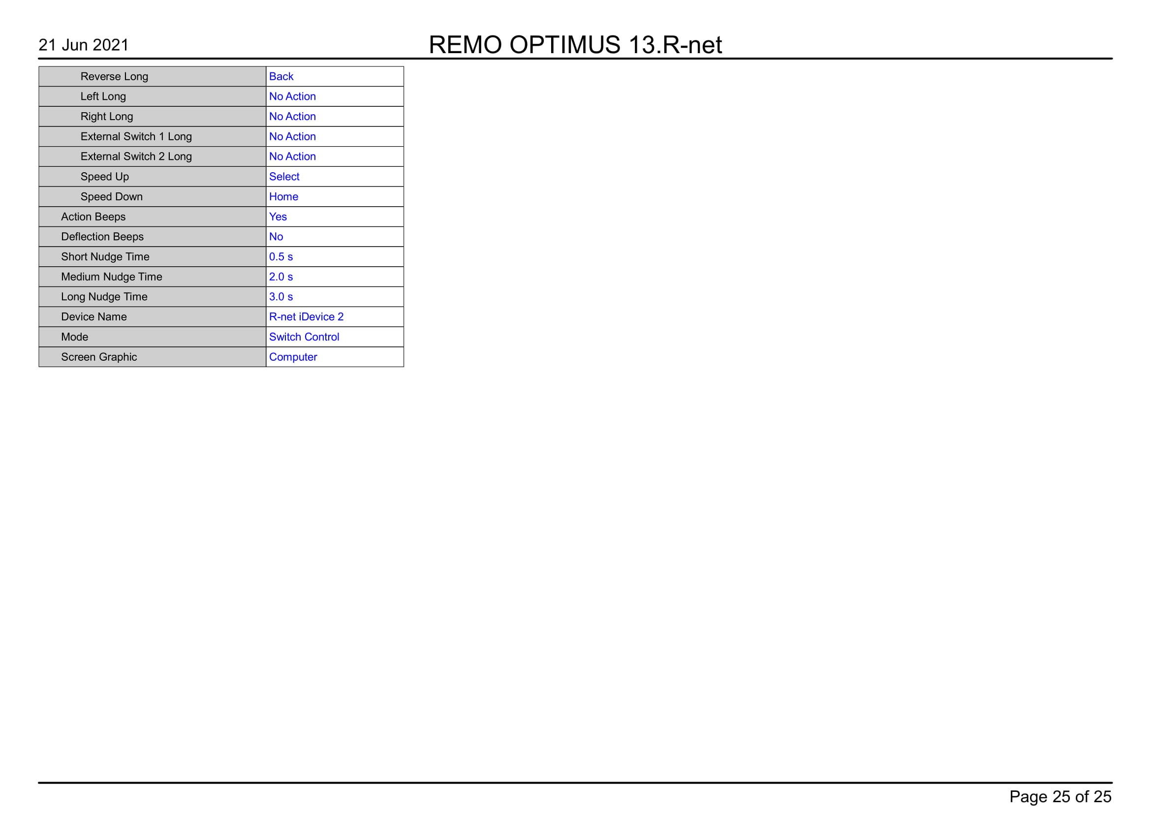

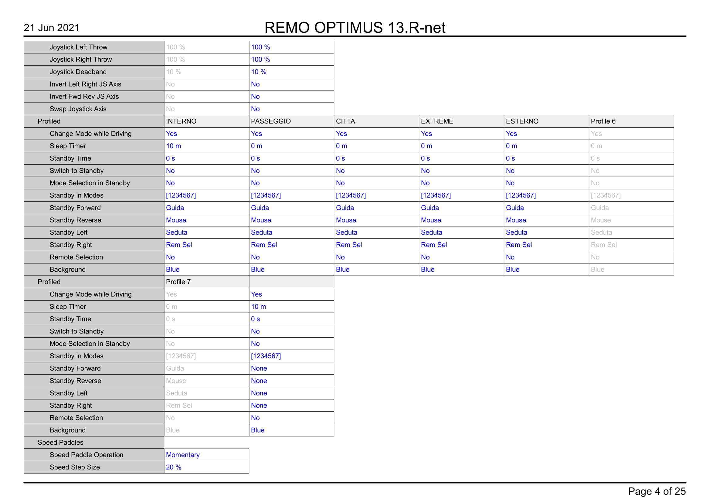

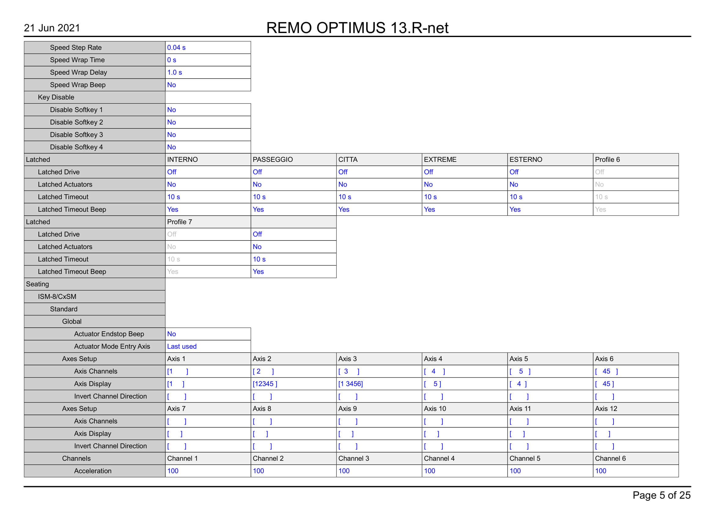

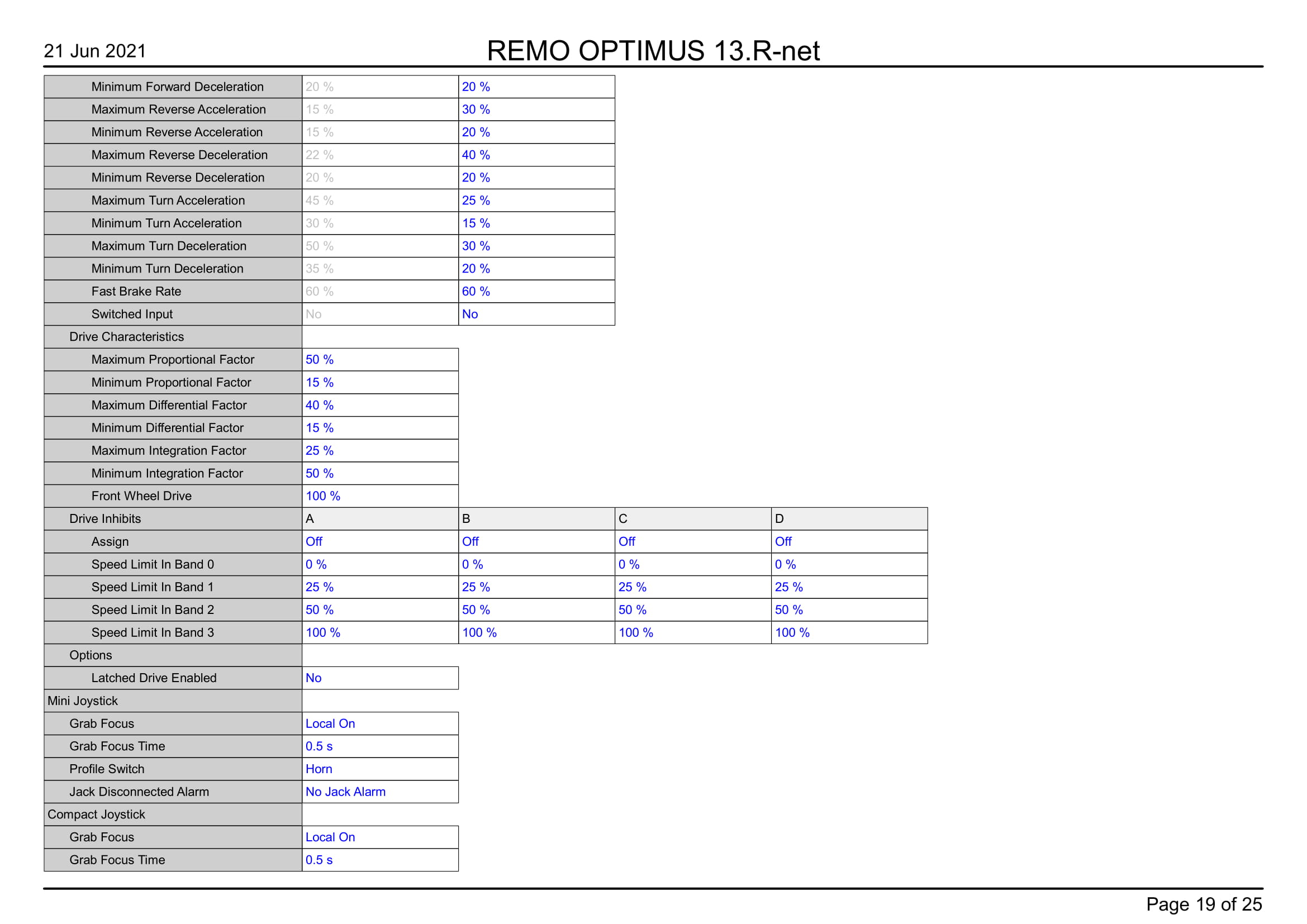

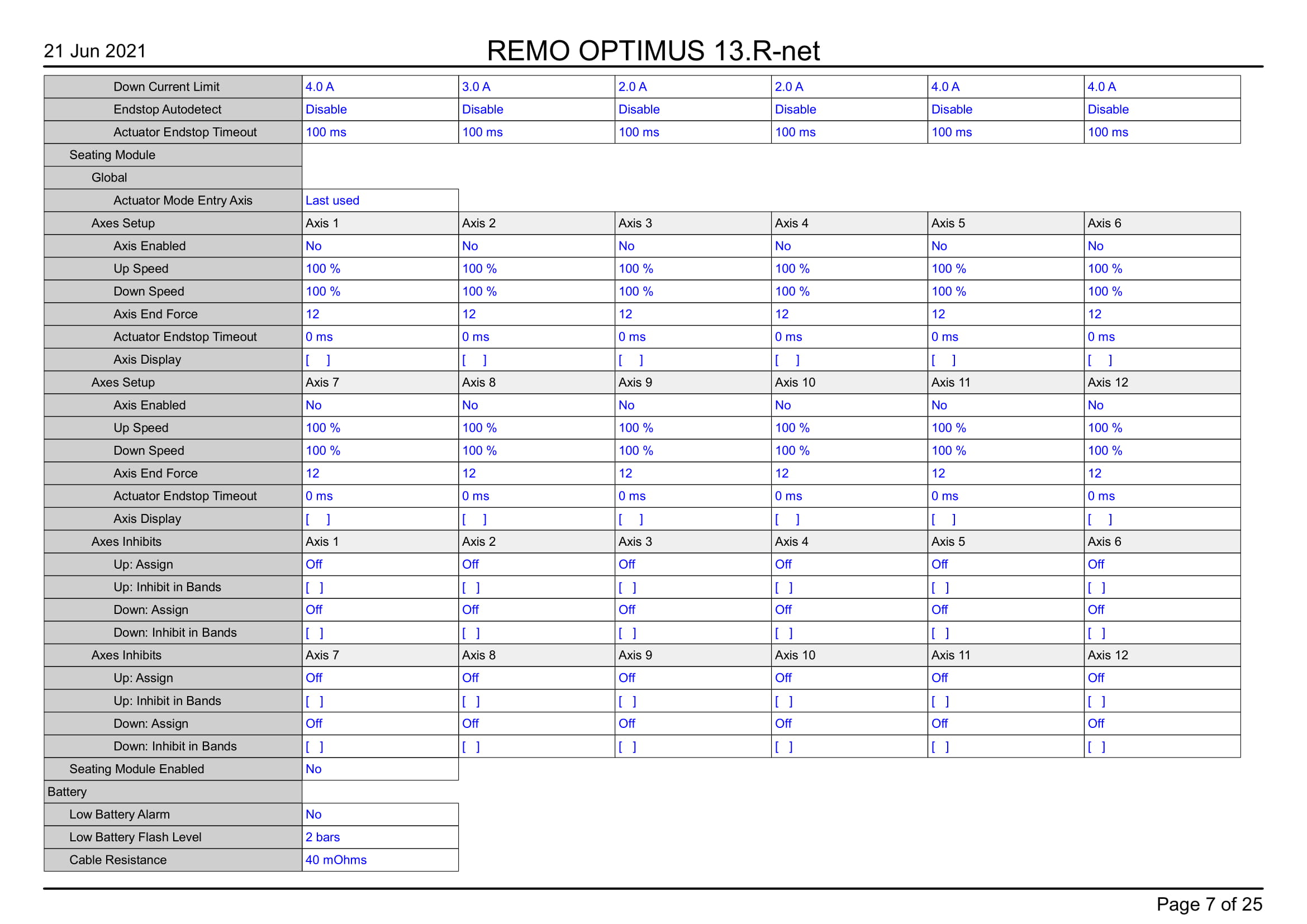

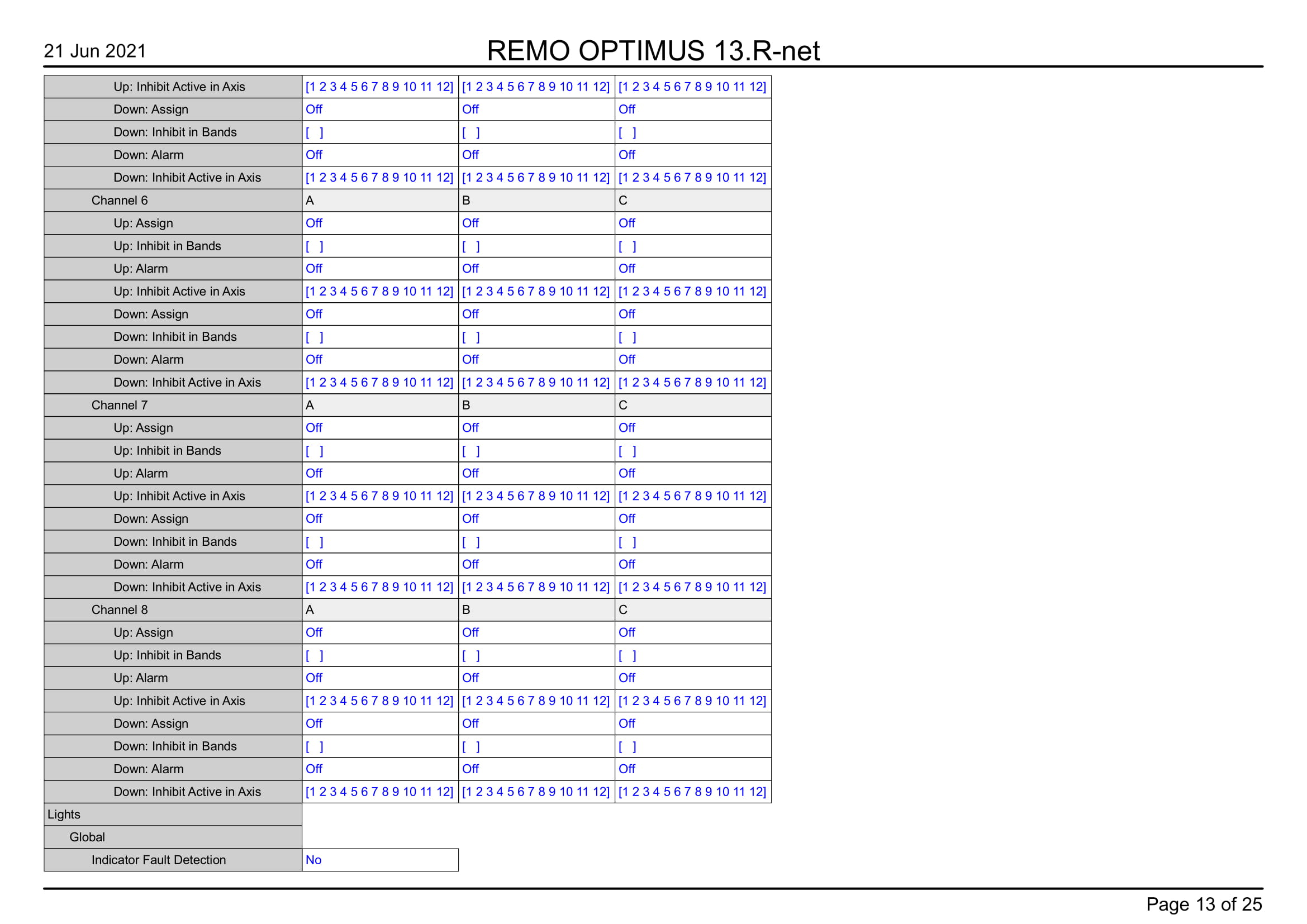

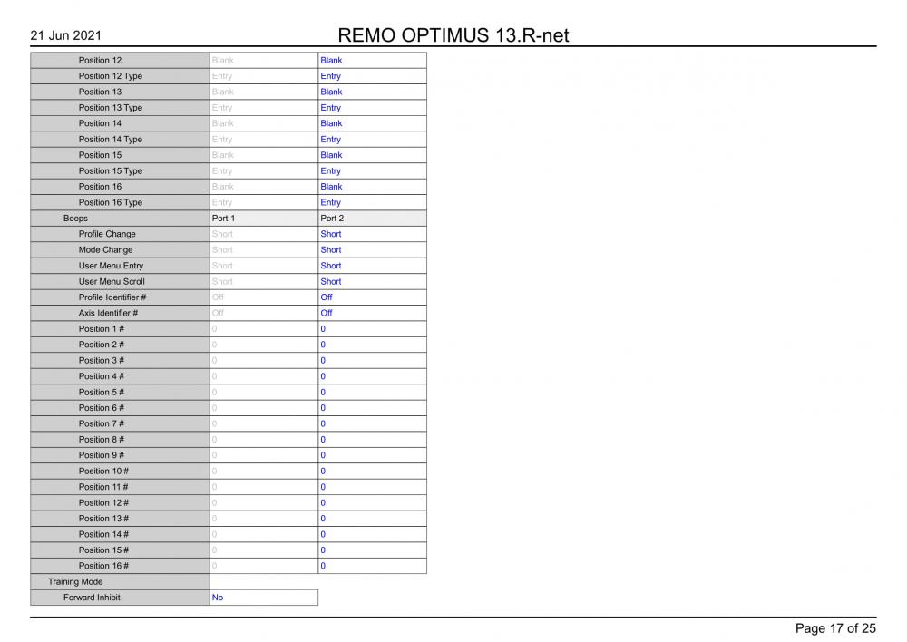

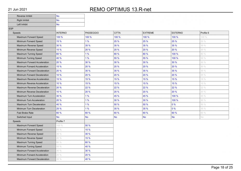

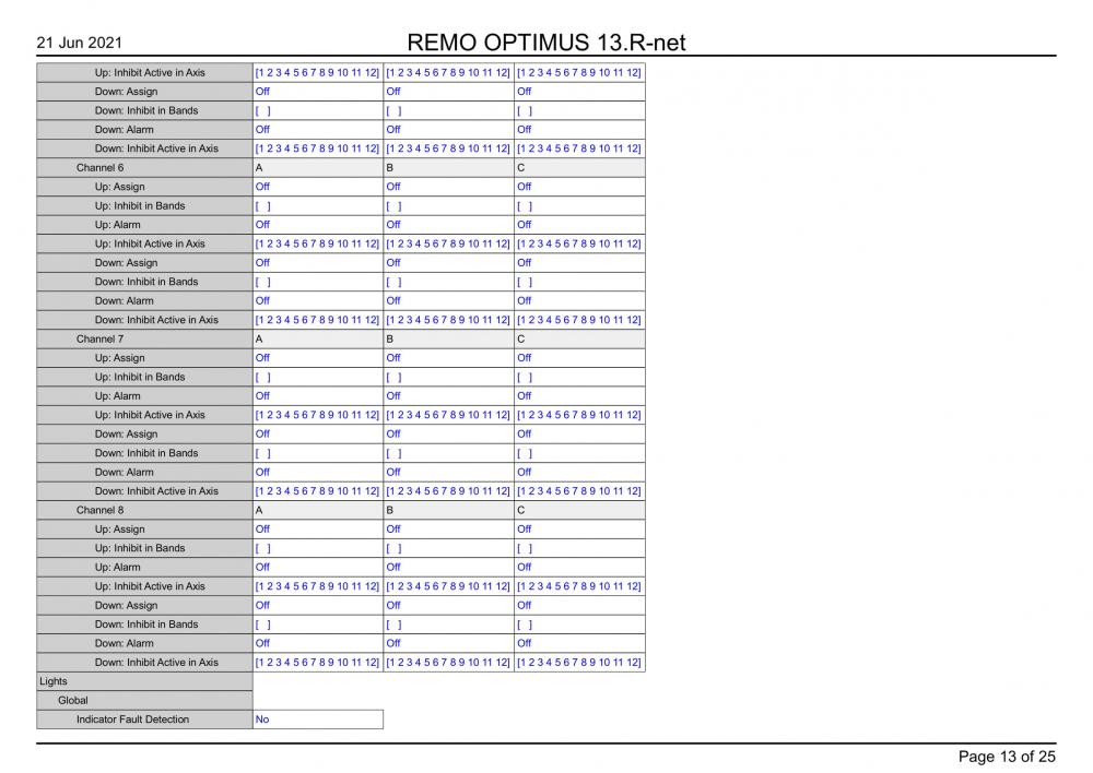

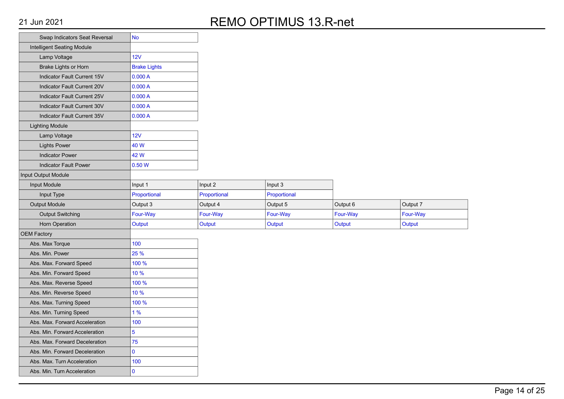

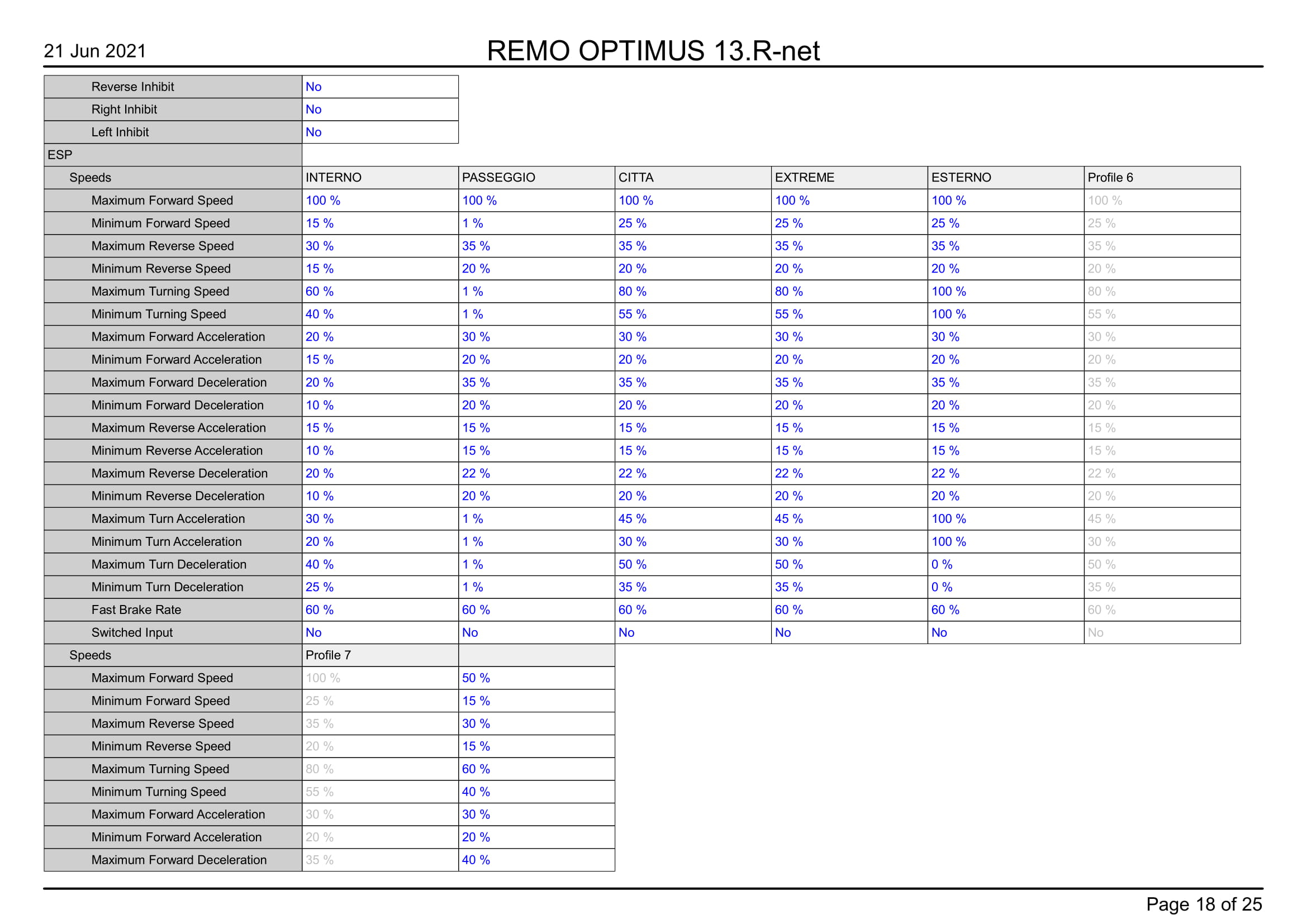

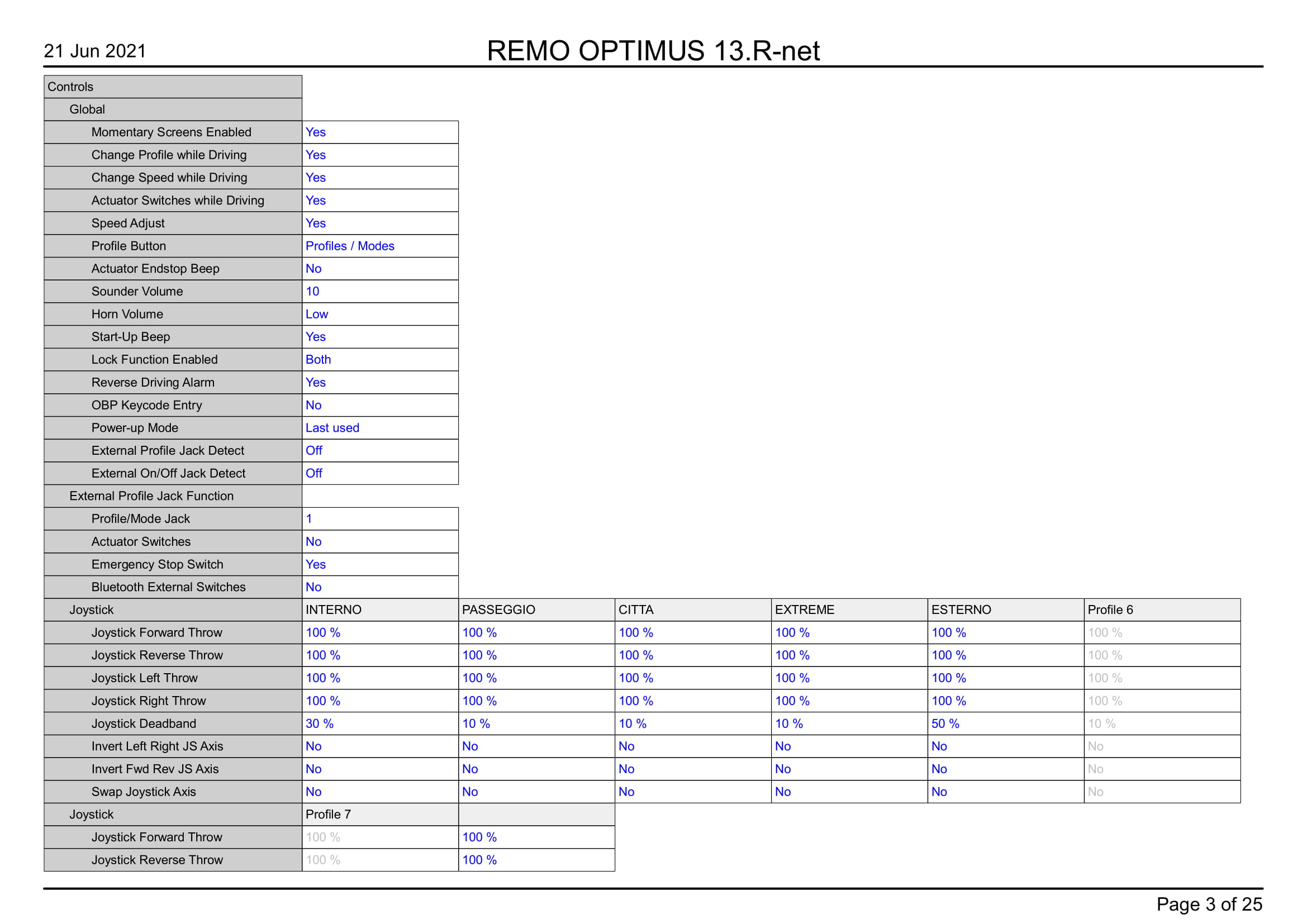

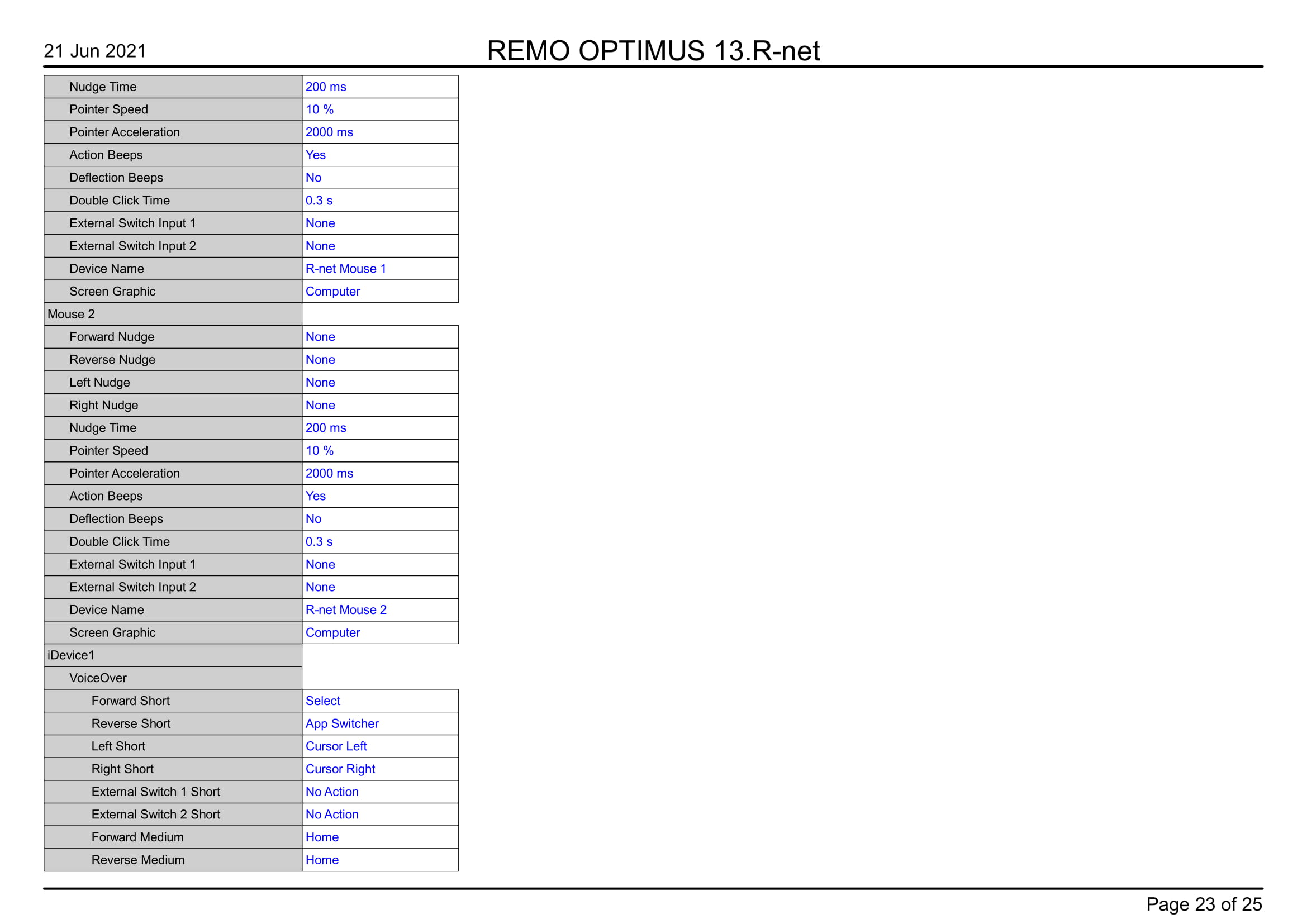

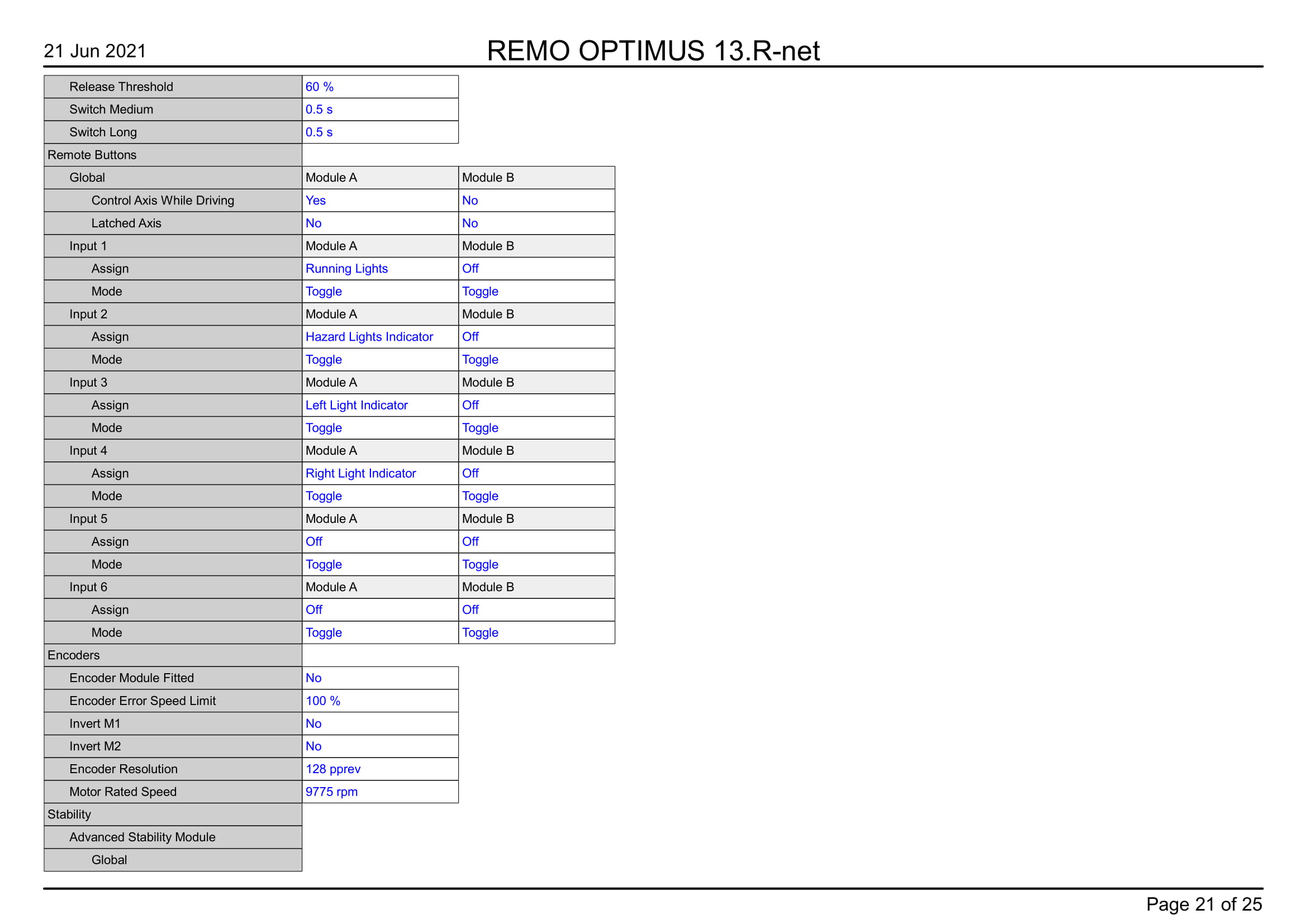

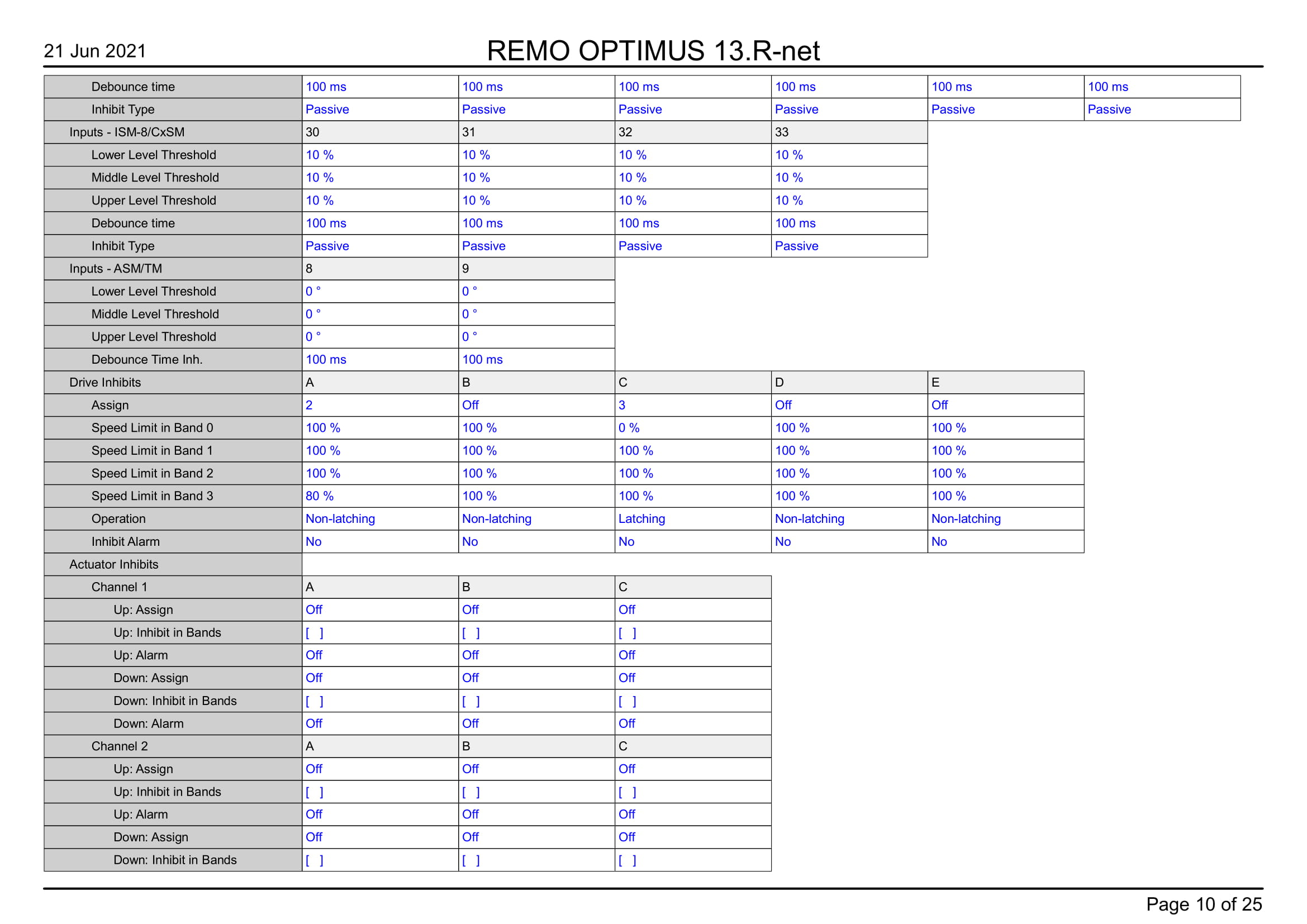

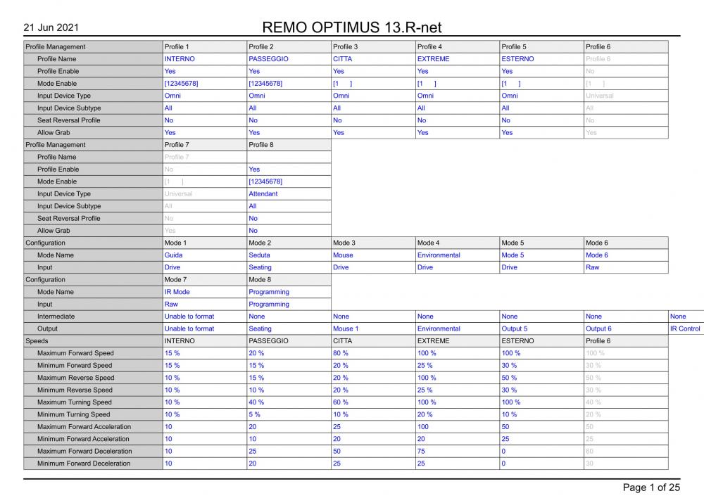

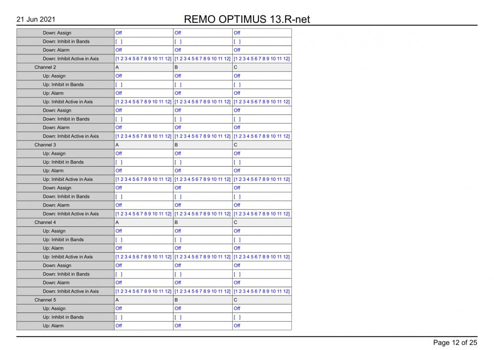

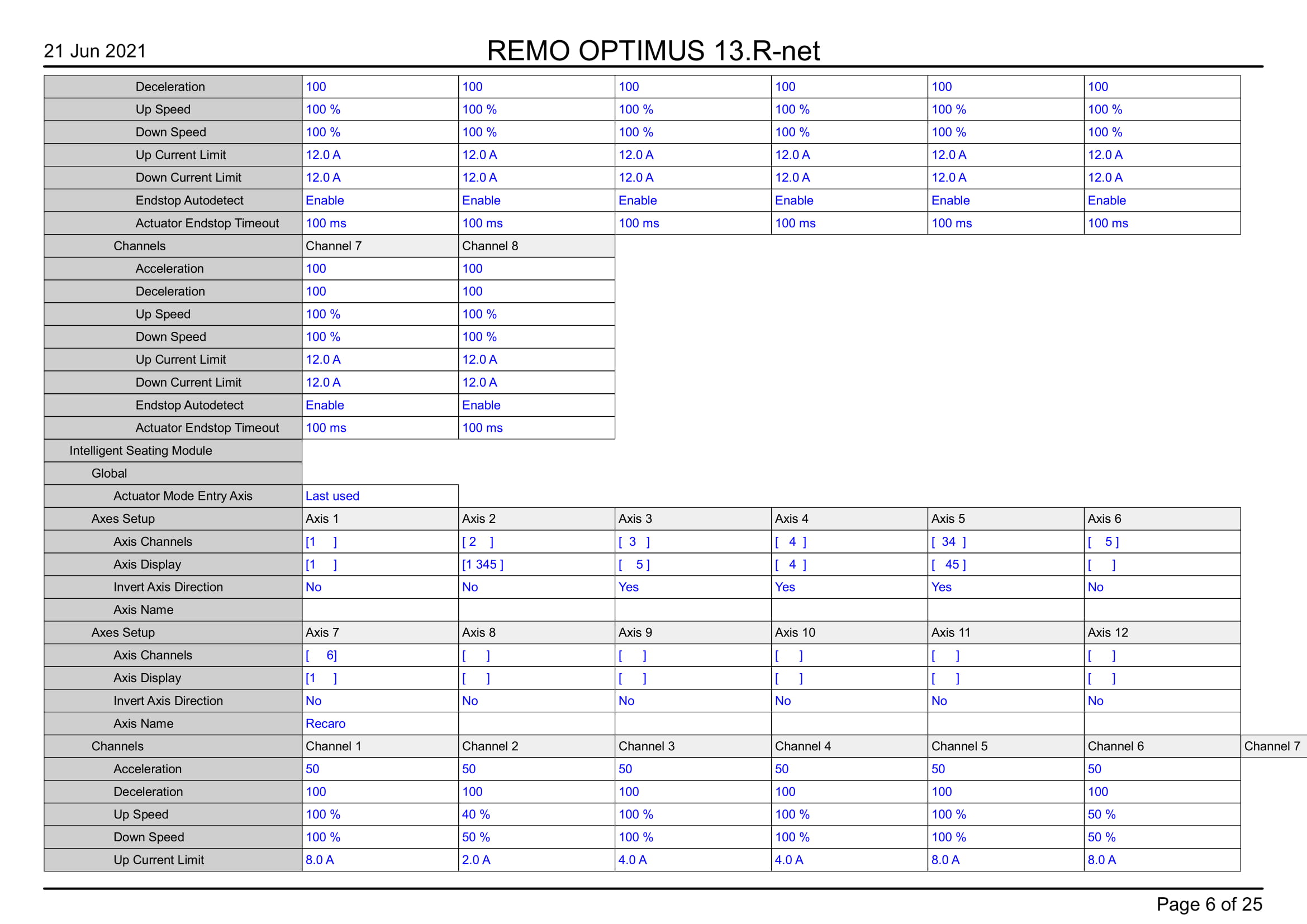

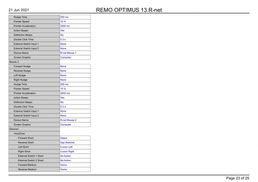

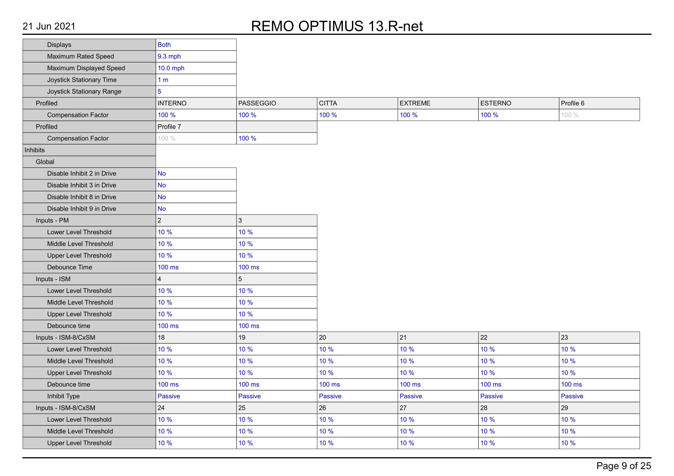

Programmazione centralina
Remo1970
Salve, sto lavorando sulla mappatura di una centralina che va a modificare diversi parametri per il funzionamento di un motore elettrico a 24v ma non riesco a capire perché il parametro dei giri massimi non da nessun effetto sia che venga impostato a 1000 o a 9975 (valore min e max impostabile).
Secondo voi dove sto sbagliando? Che altri valori devo modificare ancora secondo voi?
In allegato trovate tutta la schermata dei valori modificabili, a pagina 21 in particolare
configurazione numero 13-23.jpg
configurazione numero 13-24.jpg
configurazione numero 13-25.jpg
configurazione numero 13-01.jpg
configurazione numero 13-02.jpg
configurazione numero 13-03.jpg
configurazione numero 13-04.jpg
configurazione numero 13-05.jpg
configurazione numero 13-06.jpg
configurazione numero 13-07.jpg
configurazione numero 13-08.jpg
configurazione numero 13-09.jpg
configurazione numero 13-10.jpg
configurazione numero 13-11.jpg
configurazione numero 13-12.jpg
configurazione numero 13-13.jpg
configurazione numero 13-14.jpg
configurazione numero 13-15.jpg
configurazione numero 13-16.jpg
configurazione numero 13-17.jpg
configurazione numero 13-18.jpg
configurazione numero 13-19.jpg
configurazione numero 13-20.jpg
configurazione numero 13-21.jpg
configurazione numero 13-22.jpg
Link al commento
Condividi su altri siti
