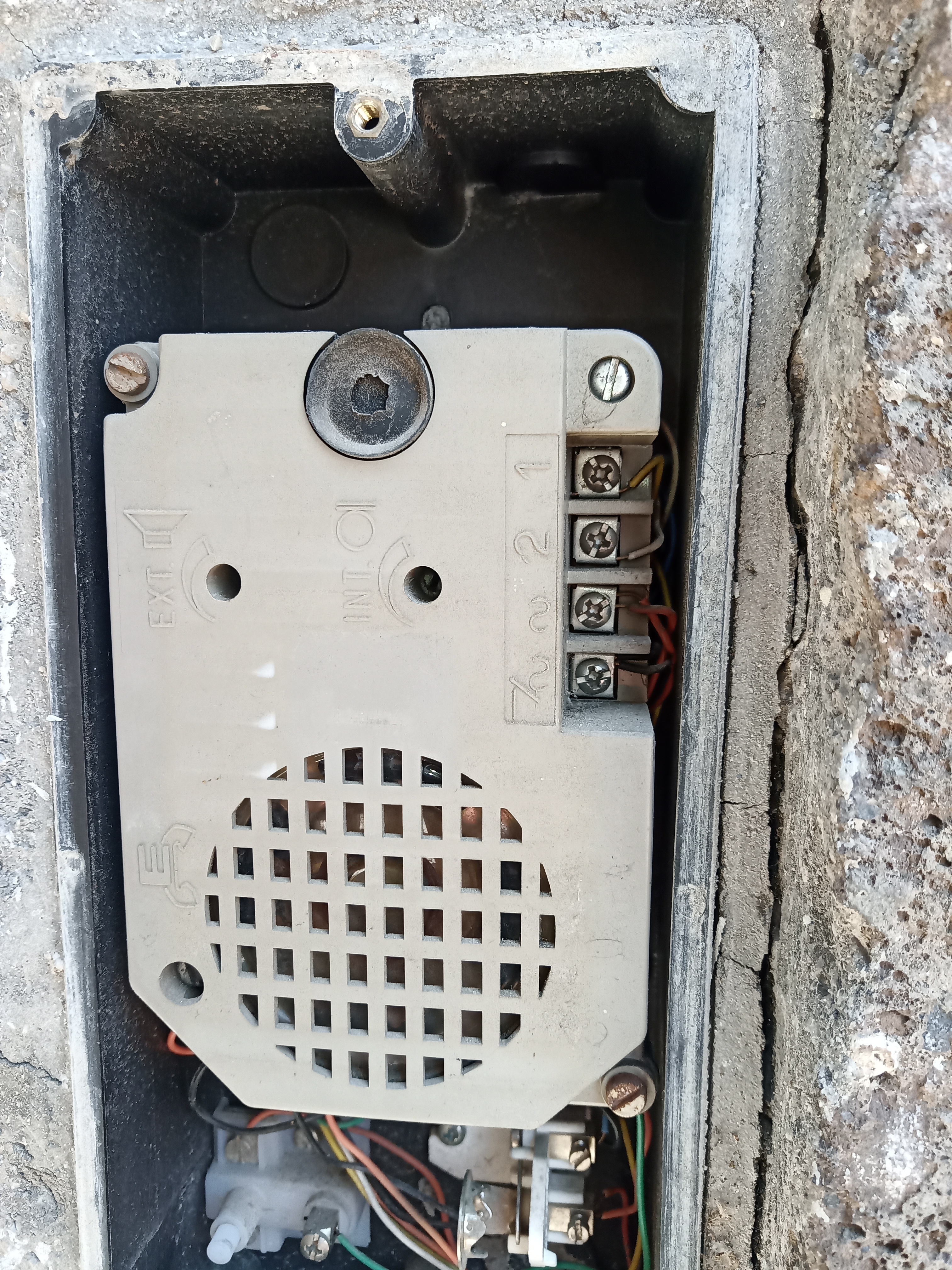

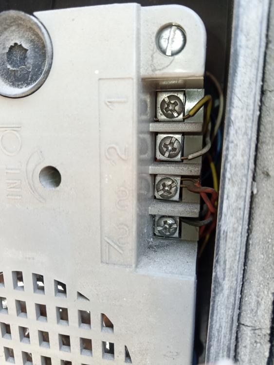

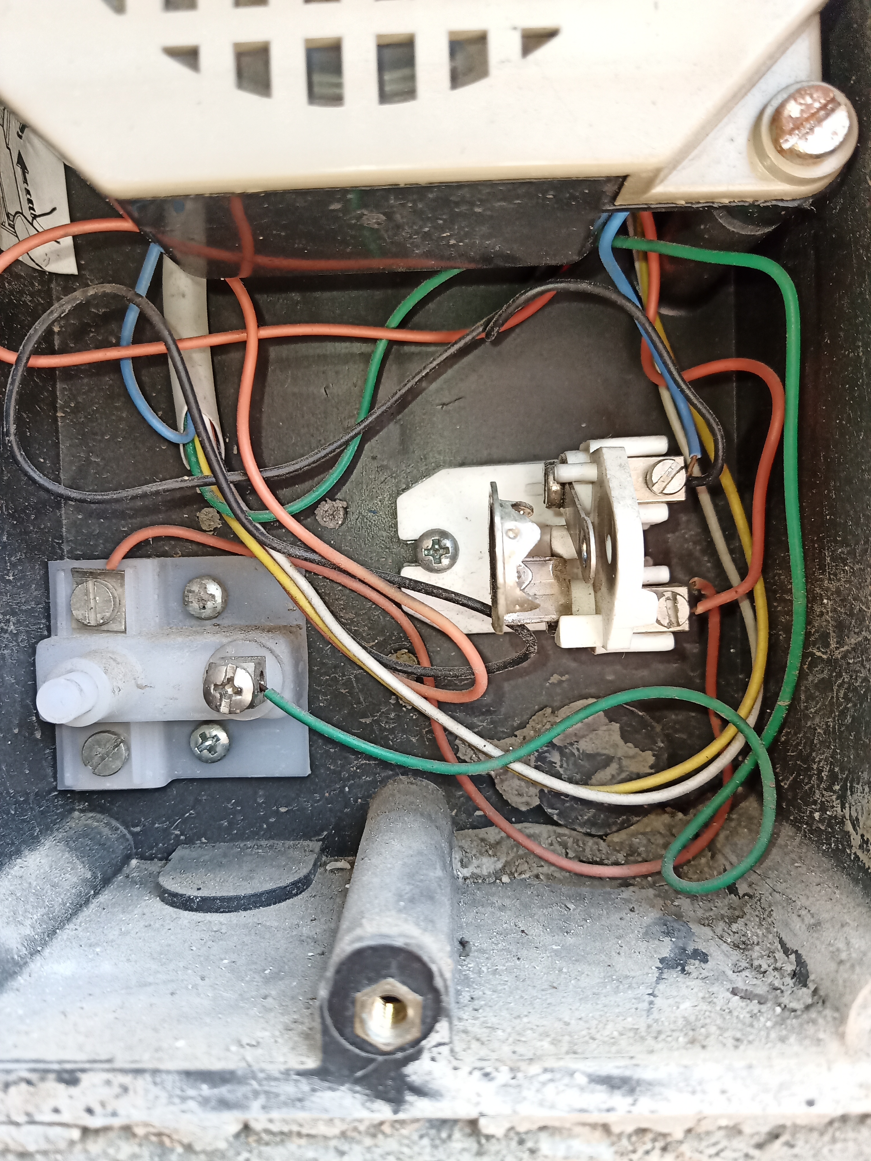

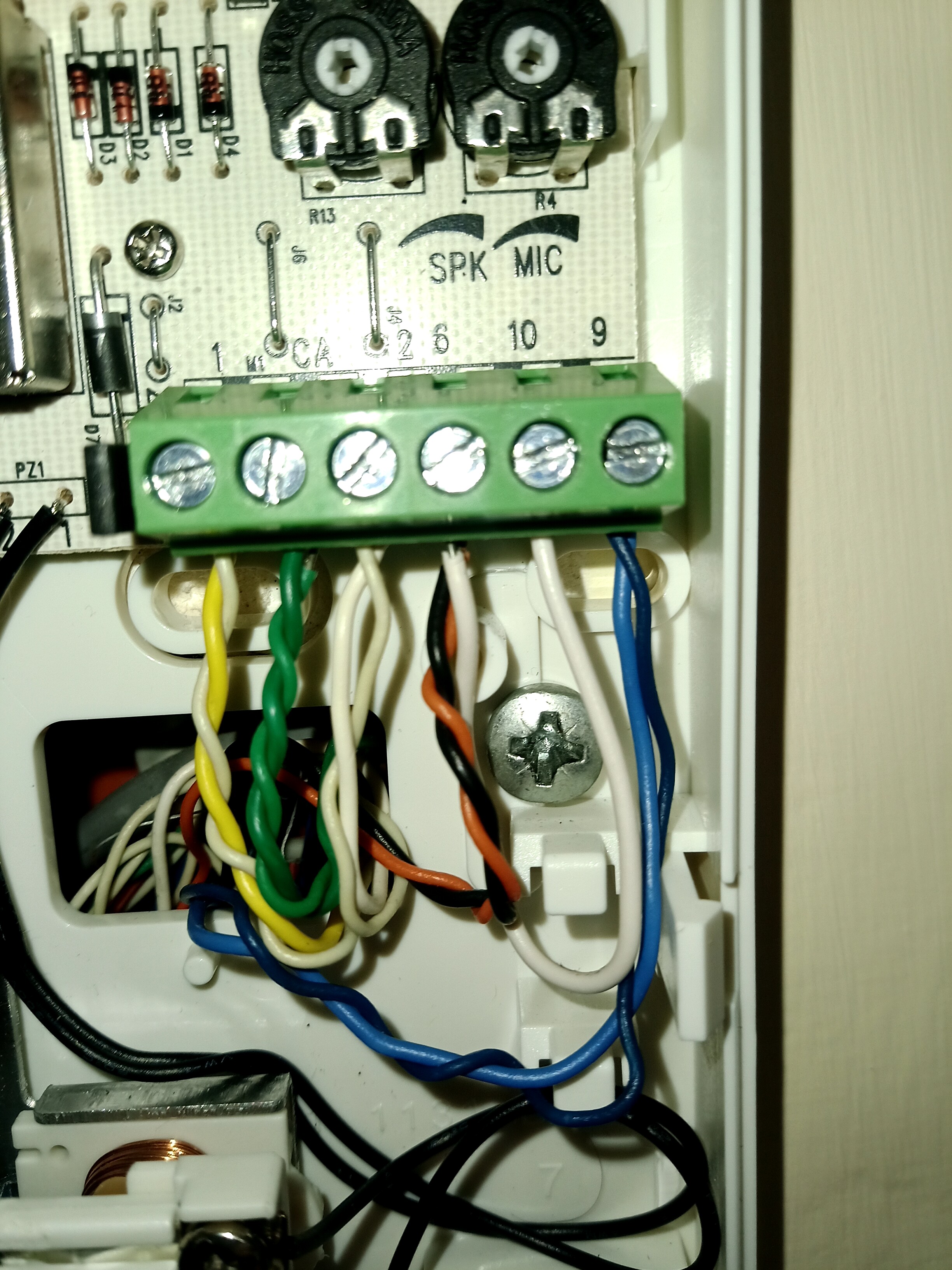

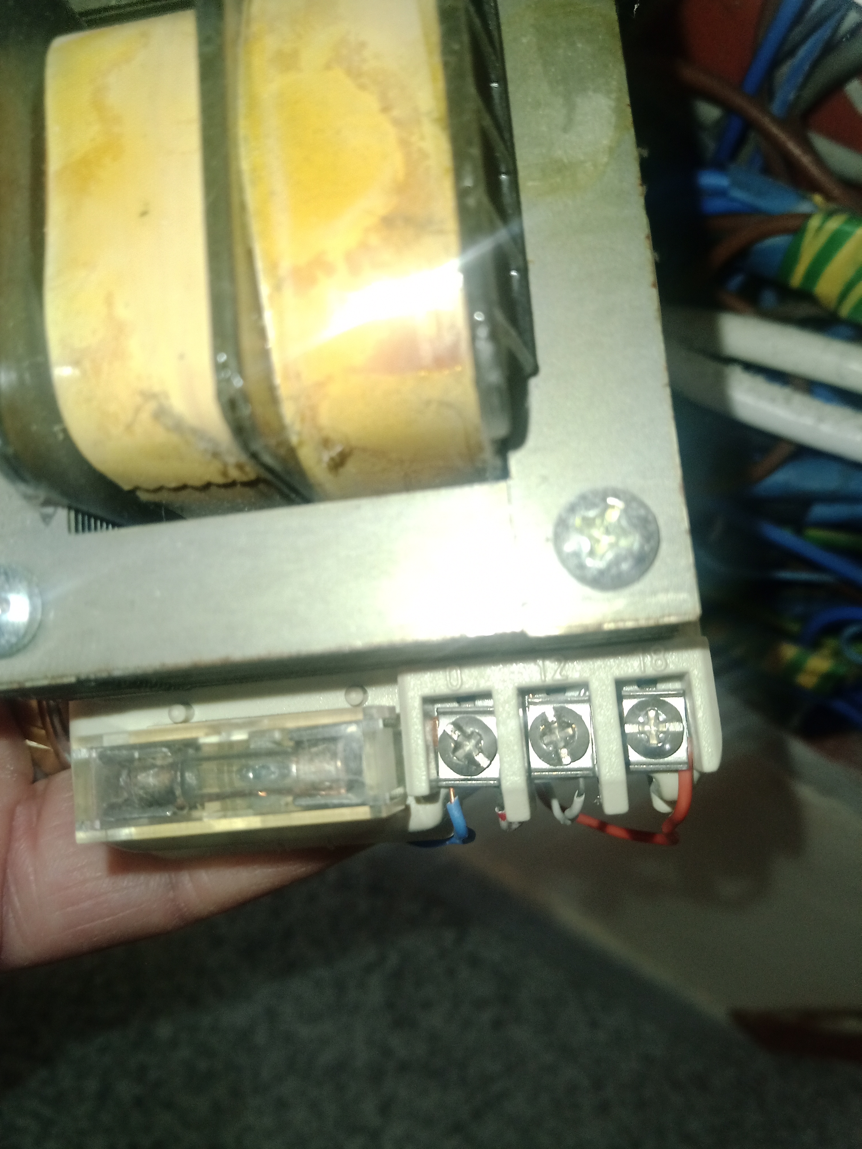

Uditto190 Inserito: 24 giugno 2021 Segnala Share Inserito: 24 giugno 2021 (modificato) Buongiorno, Ho collegato in parallelo due urmet 1130/16 ma il secondo si sente bassissimo sia alla cornetta che fuori alla porta.... C'è forse qualche jumper da spostare? Grazie a tutti. Antonio Modificato: 24 giugno 2021 da Maurizio Colombi Unificata la formattazione del testo. Link al commento Condividi su altri siti More sharing options...
Roberto Garoscio Inserita: 24 giugno 2021 Segnala Share Inserita: 24 giugno 2021 Se sono due citofoni identici i settaggi di uno devono essere replicati nell’altro. Se fatto ciò ci sono diversità di prestazione, significa che: o è guasto il citofono o i fili hanno qualche problema, magari di collegamenti invertiti. Link al commento Condividi su altri siti More sharing options...
Uditto190 Inserita: 24 giugno 2021 Autore Segnala Share Inserita: 24 giugno 2021 Collegamenti invertiti come potrebbe essere, se comunque funziona tutto.... solo il volume pur essendo al massimo si sente bassissimo? Link al commento Condividi su altri siti More sharing options...
ROBY 73 Inserita: 24 giugno 2021 Segnala Share Inserita: 24 giugno 2021 Ciao Uditto190, che fili ci sono e quanto lunghi sono da un citofono all'altro? Link al commento Condividi su altri siti More sharing options...
Roberto Garoscio Inserita: 25 giugno 2021 Segnala Share Inserita: 25 giugno 2021 Se inverti 1 con 2 sulla cornetta, l’audio risulta bassissimo quasi assente. Link al commento Condividi su altri siti More sharing options...
Uditto190 Inserita: 25 giugno 2021 Autore Segnala Share Inserita: 25 giugno 2021 Collegamenti invertiti come potrebbe essere, se comunque funziona tutto.... solo il volume pur essendo al massimo si sente bassissimo? GRANDISSIMO avevi ragione ho invertito 1 e il 2 è adesso va benissimo.... GRAZIE!!! Link al commento Condividi su altri siti More sharing options...
Roberto Garoscio Inserita: 25 giugno 2021 Segnala Share Inserita: 25 giugno 2021 Prego. Link al commento Condividi su altri siti More sharing options...
Uditto190 Inserita: 26 giugno 2021 Autore Segnala Share Inserita: 26 giugno 2021 (modificato) Scusami ma non capisco, ieri pomeriggio si sentivano benissimo, questa mattina invece si avverte in entrambi un ronzio fastidiosissimo!!! Da cosa potrebbe dipendere? Modificato: 26 giugno 2021 da Roberto Garoscio Link al commento Condividi su altri siti More sharing options...
Roberto Garoscio Inserita: 26 giugno 2021 Segnala Share Inserita: 26 giugno 2021 Non conosco lo schema dei collegamenti e il modello di posto esterno, non posso indovinare. È un nuovo impianto o è roba vecchia? Link al commento Condividi su altri siti More sharing options...
Uditto190 Inserita: 26 giugno 2021 Autore Segnala Share Inserita: 26 giugno 2021 Collegamenti invertiti come potrebbe essere, se comunque funziona tutto.... solo il volume pur essendo al massimo si sente bassissimo? GRANDISSIMO avevi ragione ho invertito 1 e il 2 è adesso va benissimo.... GRAZIE!!! Scusami ma non capisco, ieri pomeriggio si sentivano benissimo, questa mattina invece si avverte in entrambi un ronzio fastidiosissimo!!! Da cosa potrebbe dipendere? Vecchio è vecchio avrà almeno 20 anni ... Link al commento Condividi su altri siti More sharing options...
Uditto190 Inserita: 26 giugno 2021 Autore Segnala Share Inserita: 26 giugno 2021 (modificato) Vecchio è vecchio avrà almeno 20 anni Questo è l'alimentatore... ... Modificato: 27 giugno 2021 da Roberto Garoscio Link al commento Condividi su altri siti More sharing options...
Roberto Garoscio Inserita: 27 giugno 2021 Segnala Share Inserita: 27 giugno 2021 Non ho mai visto quel posto esterno, vedo comunque che funziona con tensione alternata quindi al suo interno è presente un circuito di raddrizzamento e filtraggio, il suo guasto può sicuramente generare il ronzio. Certamente come Urmet non lo trovi più, o lo ripari o altrimenti devi cambiare anche l’alimentatore assieme al porter, sempre sia assodato che il guasto derivi da esso. Quando scrivi i messaggi devi eliminare la parte ripetitiva che in automatico ti viene mostrata. Link al commento Condividi su altri siti More sharing options...
