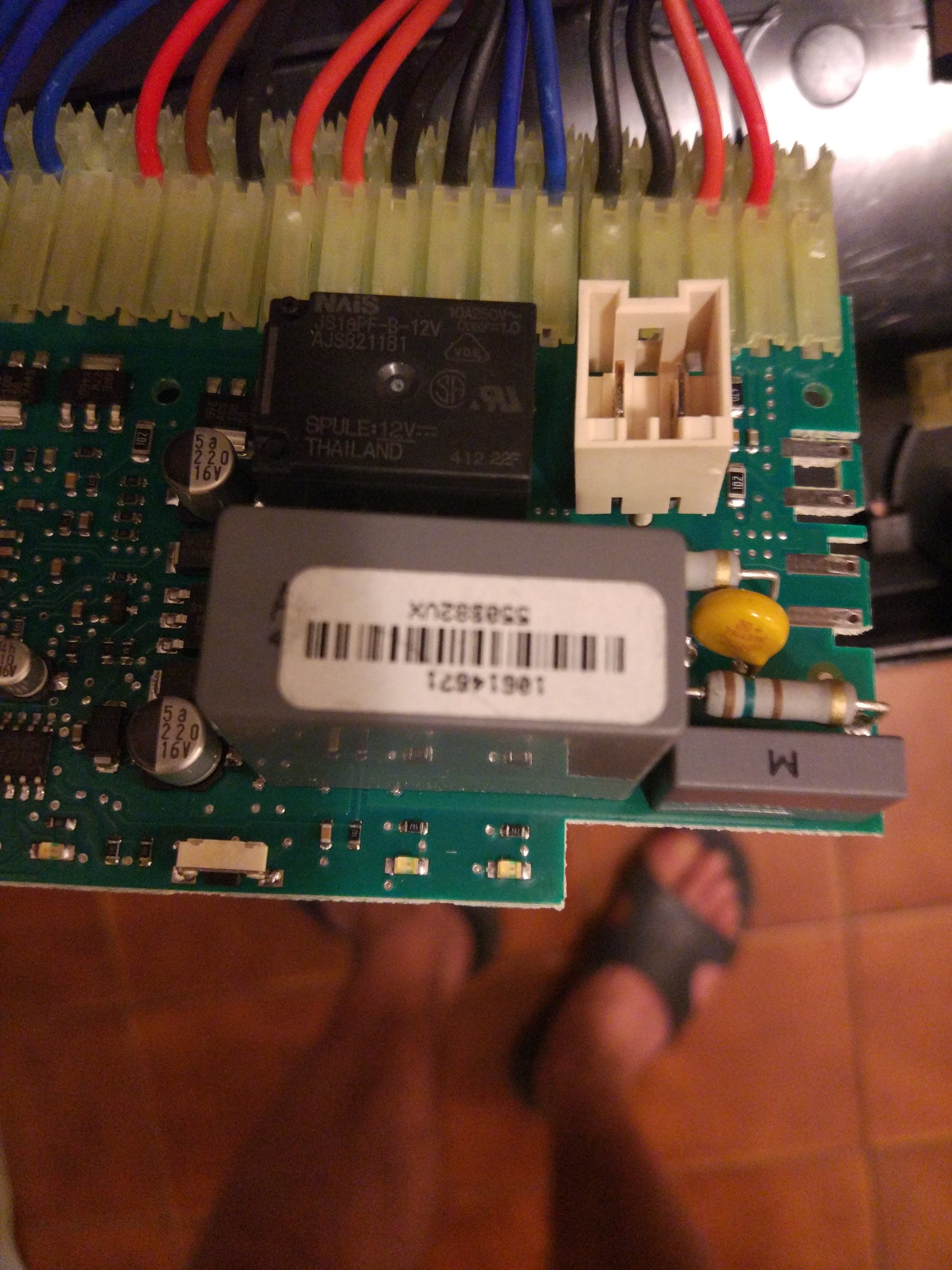

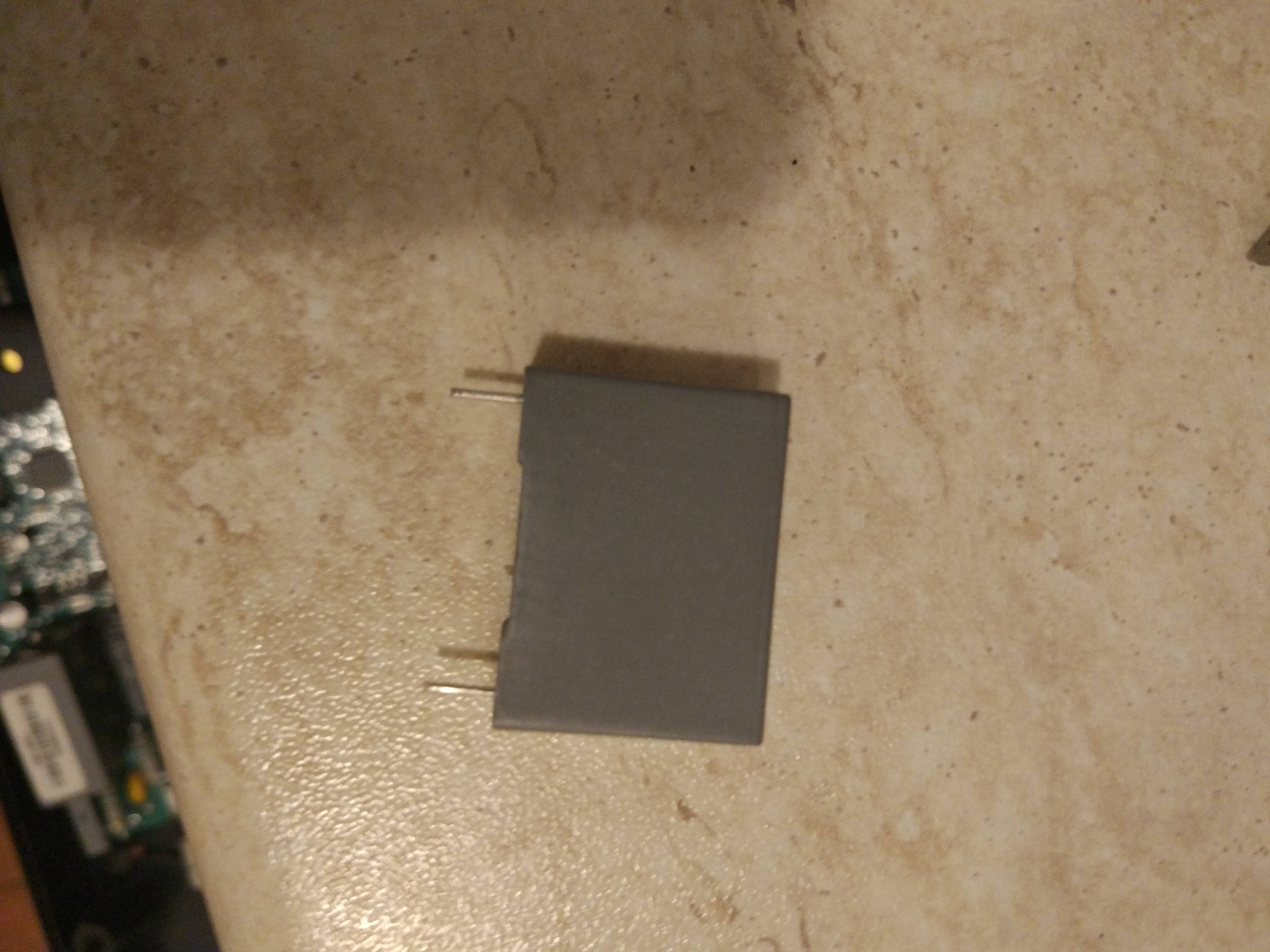

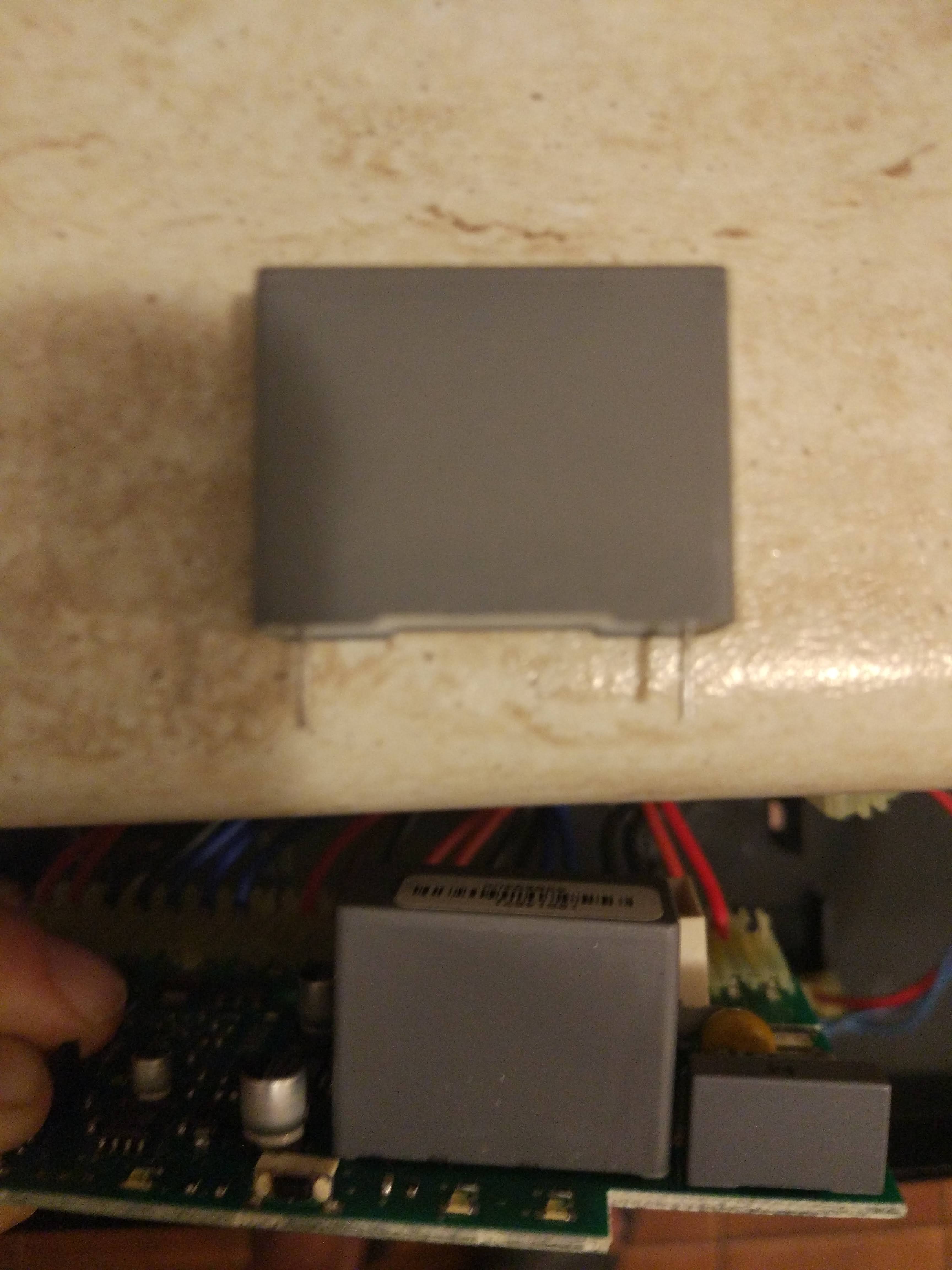

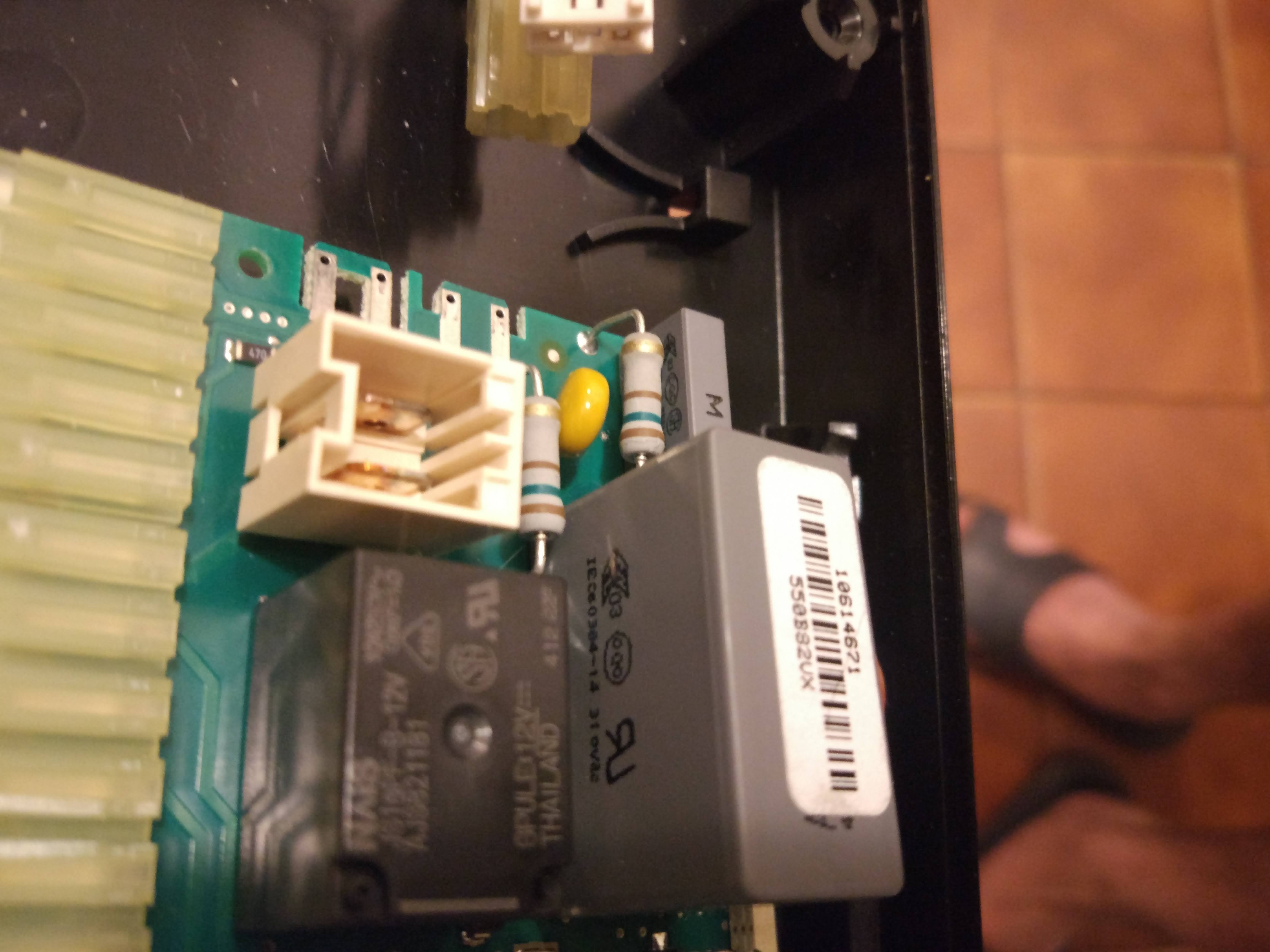

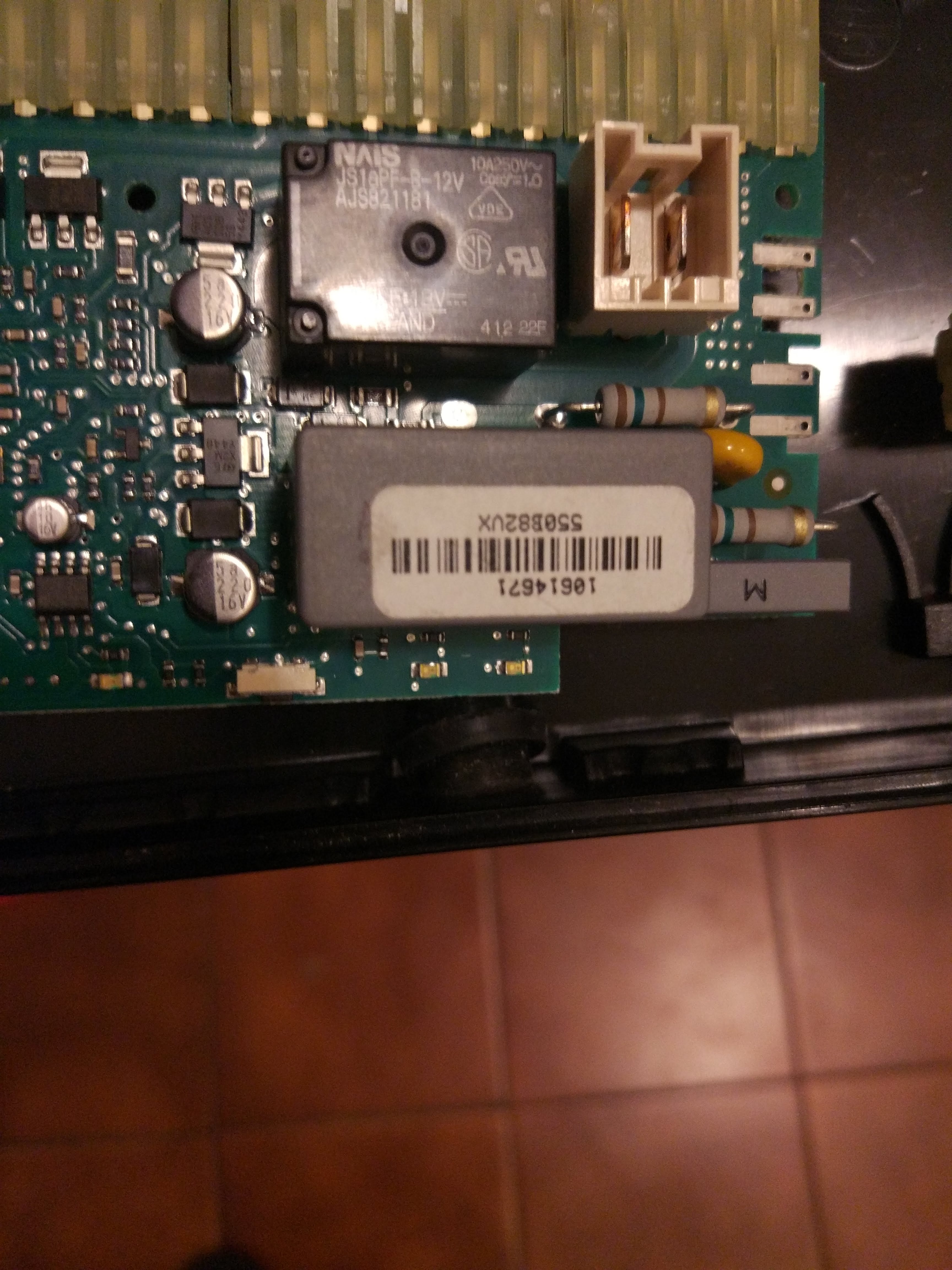

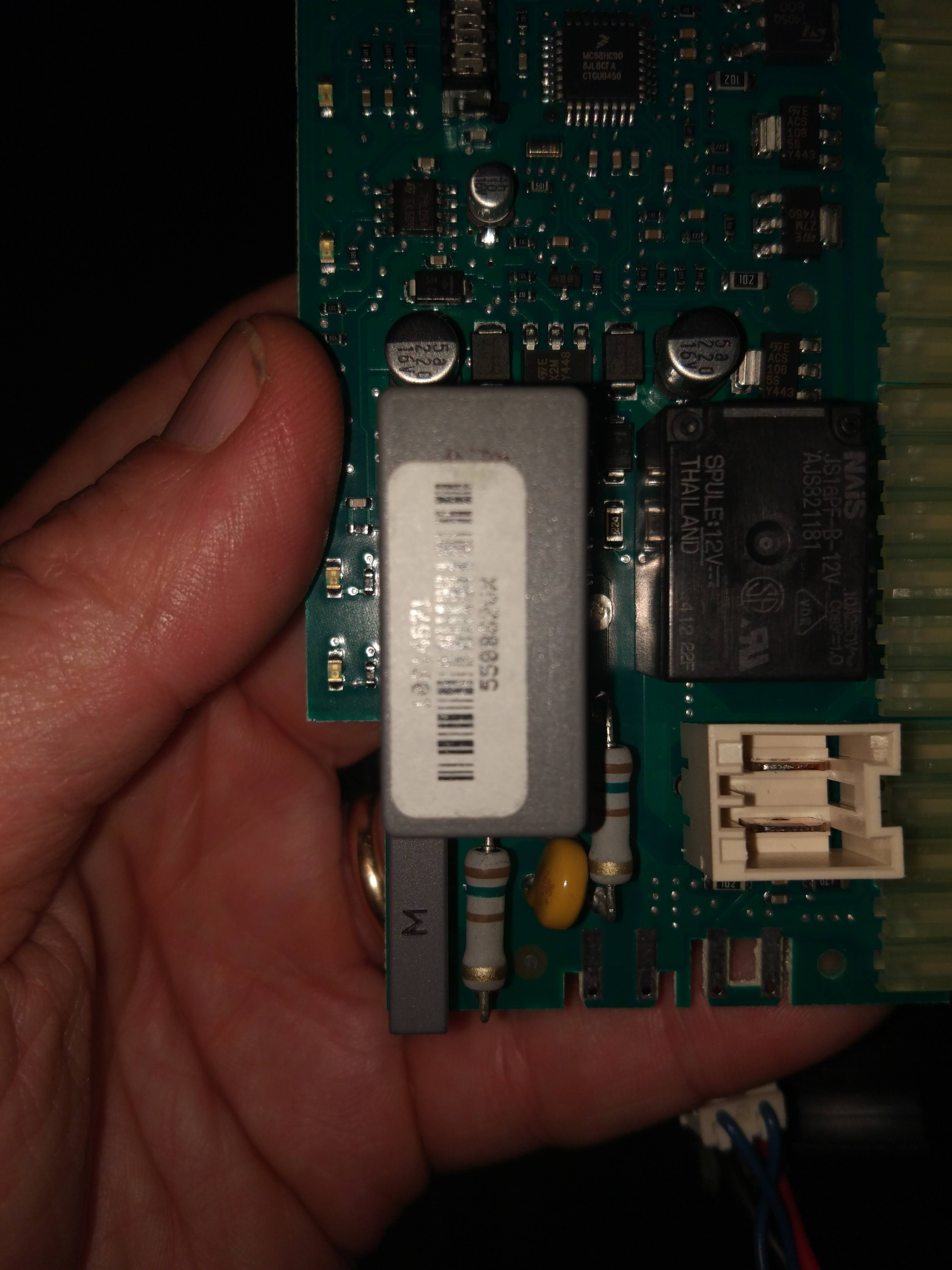

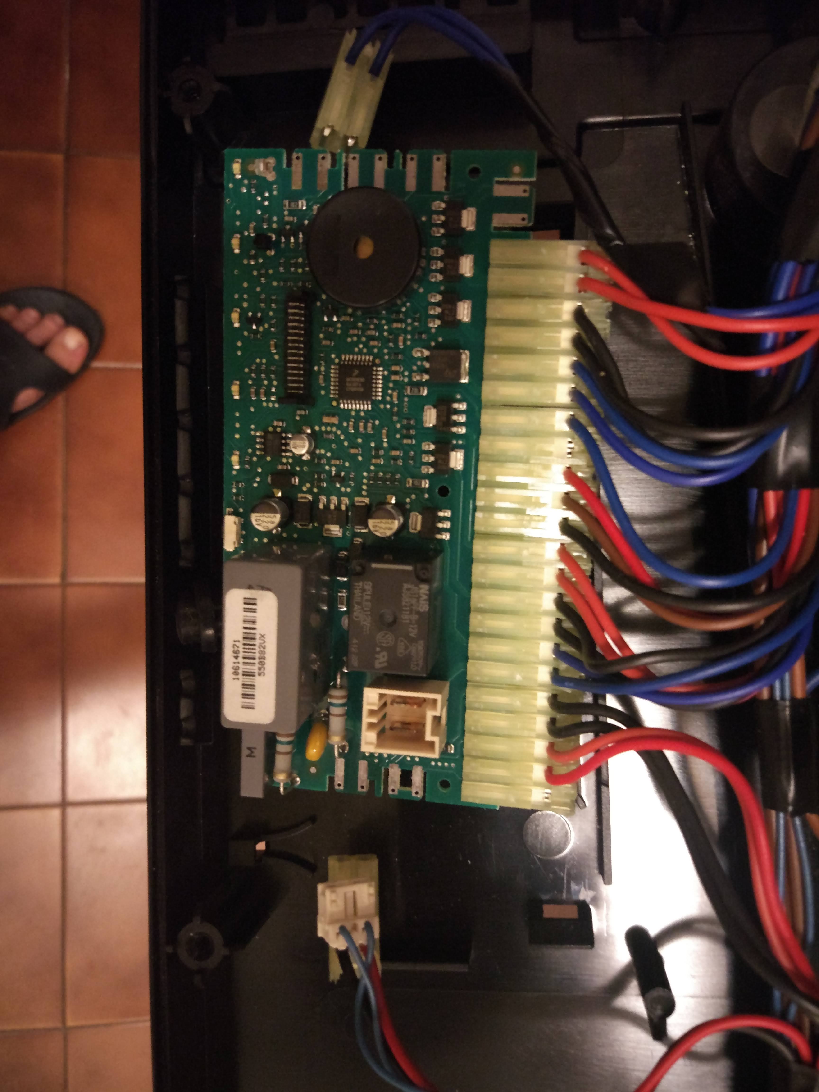

busfra Inserito: 28 giugno 2021 Segnala Share Inserito: 28 giugno 2021 Buongiorno a tutti, vi scrivo in merito a quanto in oggetto. Ho cercato sul forum una soluzione al problema e ho acquistato il condensatore da 1,5 della scheda come consigliato. Quando ho aperto la scheda ho visto però che il condensatore era più largo (allego foto) e mi sembra che la dicitura riporti 1,4 (ma magari sbaglio). Avete qualche consiglio o dirmi il corretto tipo di condensatore da procurarmi? Grazie 1000 in anticipo! Franco Link al commento Condividi su altri siti More sharing options...
Stefano Dalmo Inserita: 28 giugno 2021 Segnala Share Inserita: 28 giugno 2021 I dati sono scritti sotto l'etichetta di carta . Ma non hai spiegato in dettaglio cosa fa la macchina . Link al commento Condividi su altri siti More sharing options...
busfra Inserita: 29 giugno 2021 Autore Segnala Share Inserita: 29 giugno 2021 Grazie, non sono molto esperto e pensavo che il dato visibile sul lato fosse sufficiente. La lavastoviglie parte regolarmente, carica acqua, comincia e dopo un po' (qualche volta subito, qualche volta dopo una mezz'ora), emette i fantomatici beep e continua a riprovare (inutilmente) finché io non la apro e forzo il fine programma che, regolarmente, scarica e finisce. Come ho letto in altri post con problema simile (es. Purtroppo la lavastoviglie è in altra località e solo ieri ho potuto smontare e provare il condensatore e mi sono accorto della differenza. Link al commento Condividi su altri siti More sharing options...
busfra Inserita: 14 luglio 2021 Autore Segnala Share Inserita: 14 luglio 2021 Risolto (grazie al gruppo)!! condensatore cambiato ed ora la lavastoviglie va una meraviglia! Grazie ancora a tutti!! Link al commento Condividi su altri siti More sharing options...
Giavanni Inserita: 16 marzo Segnala Share Inserita: 16 marzo Salve a tutti . Ho una lavastoviglie Smeg ST 12 con un problema da premettere ho Sostituito il famoso Condensatore da 1,5 alla scheda ma non ho risolto nulla . Il problema alla mia lavostoviglia L’accendo fa N 2 Bib con la pompa che si sente nell’accensione e poi dopo un secondo si Spegne , dopo 2 secondi si riaccende di nuovo stesso problema e si spegne lo fa in continuazione questo problema. Generalmente qualcuno mi potrebbe dire se un problema scheda e cosa potrei sostituire indicandomi con delle foto. Grazie. 🙏 Link al commento Condividi su altri siti More sharing options...
Alessio Menditto Inserita: 16 marzo Segnala Share Inserita: 16 marzo Giavanni ti aiutiamo volentieri ma devi aprire una nuova discussione. Link al commento Condividi su altri siti More sharing options...
