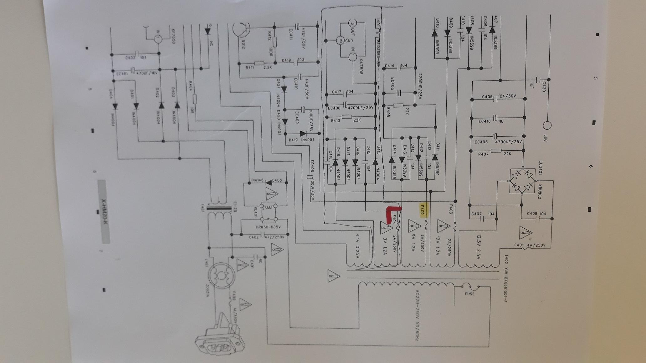

PIONEER X-HM10
ANGEL1899
Buon giorno
ho un Pioneer x-hm10 dove come da schema in rosso ho evidenziato il fusibile F404 che ho già sotituito 2 volte ma continua a saltare.
Se qualcuno sa come aiutarmi o consigliarmi lo ringrazio in anticipo.
grazie
Link al commento
Condividi su altri siti
Buon giorno.
Il fusibile F404 salta per un eccessivo assorbimento che può essere causato sia dall'alimentatore stesso che dal carico.
Se l'apparecchio ha il DVD prova a dissaldare la bobina di filtro BFD3665-R2, se così il fusibile non salta più il guasto è sull'alimentatore switching con il circuito integrato MP1482 che genera i 5 V per il DVD.
Se salta ancora il guasto può essere sia sul ponte di diodi (D415 - D418) o il condensatore elettrolitico EC406.
Non è da escludere il regolatore di tensione KA7808.
Link al commento
Condividi su altri siti
