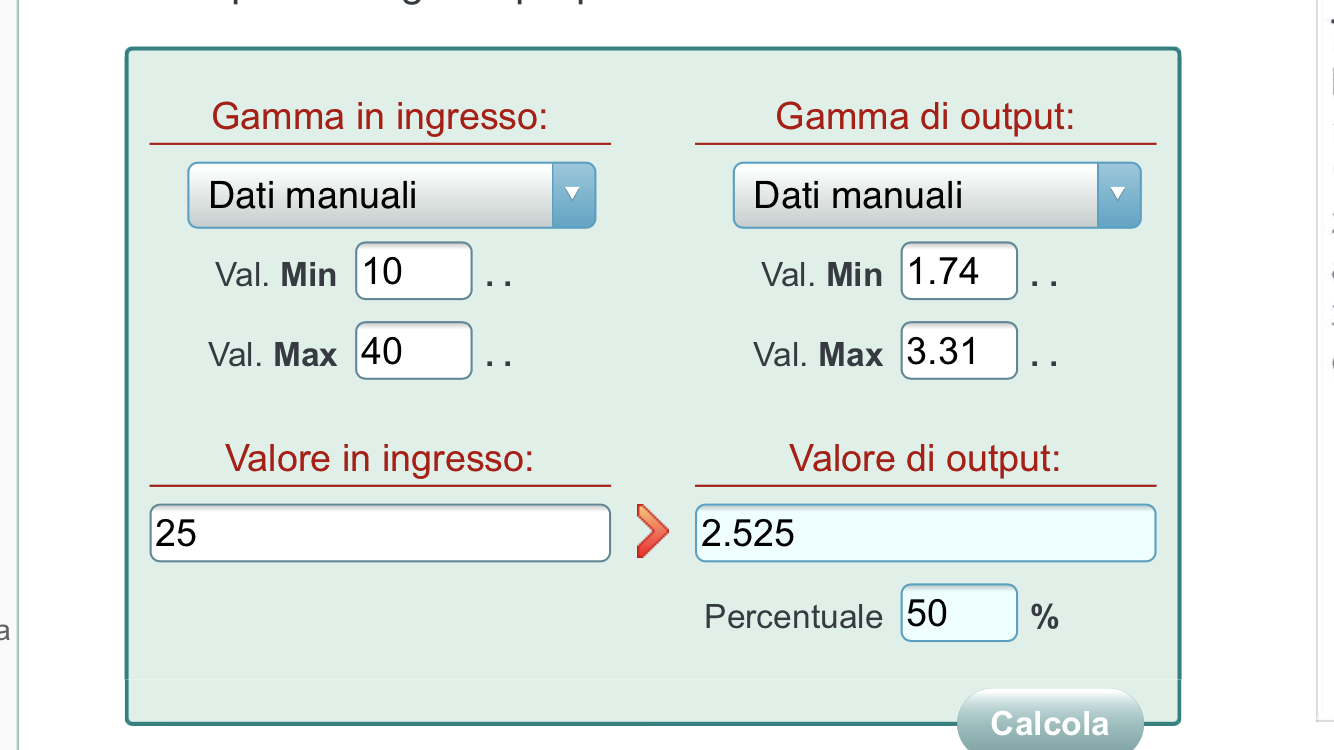

Livio Orsini Inserita: 27 agosto 2021 Segnala Inserita: 27 agosto 2021 19 minuti fa, DavidOne71 ha scritto: Si ma devi dividere il segnale per due, altrimenti lo saturi Non sapendo come è alimentata la NTC, non mi sembra proprio una buona idea.
Dumah Brazorf Inserita: 27 agosto 2021 Segnala Inserita: 27 agosto 2021 A sinistra la ntc è collegata a massa quindi potrebbe trovarsi nel ramo basso di un partitore come dice Livio. Occorre seguire la pista.
DavidOne71 Inserita: 27 agosto 2021 Segnala Inserita: 27 agosto 2021 Non c'è nessun problema, se si usa un partitore, fa anche da protezione
Livio Orsini Inserita: 27 agosto 2021 Segnala Inserita: 27 agosto 2021 E più probabile che faccia un bel pastrocchio
Peppe2801 Inserita: 27 agosto 2021 Autore Segnala Inserita: 27 agosto 2021 Ciao ragazzi. Ho dato i volt al posto della ntc. Funziona bene sembra. Con 1,74 volt il climatizzatore segna 40 gradi. Con 3,31volt segna 10 gradi. Più giù e su segna LO e HI. Basta riportare in scala i valori e molto probabilmente ho risolto il problema. Allego una foto di una conversione offerta su internet, però non tiene conto che la ntc funziona al contrario. Quindi, se selezioni un valore al di sotto o al di sopra del 50% della scala non da il valore giusto. In ogni caso a 25 gradi (50%) impostando 2,52 volt il climatizzatore segna 25 gradi.
DavidOne71 Inserita: 27 agosto 2021 Segnala Inserita: 27 agosto 2021 ottimo! 24 minuti fa, Peppe2801 ha scritto: Allego una foto di una conversione offerta su internet link?
Peppe2801 Inserita: 27 agosto 2021 Autore Segnala Inserita: 27 agosto 2021 3 ore fa, DavidOne71 ha scritto: ottimo! link? http://www.claredot.net/it/sez_Conversioni/conv_valore-segnali-analogici.php
Livio Orsini Inserita: 28 agosto 2021 Segnala Inserita: 28 agosto 2021 10 ore fa, Peppe2801 ha scritto: Funziona bene sembra. Bisogna valutarne l'affidabilità nel tempo. Qui si è fatto un "trapianto" senza nessuna informazione sulla circuitazione in cui si è andati ad inserire la modifica. Poi se a te sta bene e sei soddisfatto sta bene anche a me.🙂
Peppe2801 Inserita: 28 agosto 2021 Autore Segnala Inserita: 28 agosto 2021 2 ore fa, Livio Orsini ha scritto: Bisogna valutarne l'affidabilità nel tempo. Qui si è fatto un "trapianto" senza nessuna informazione sulla circuitazione in cui si è andati ad inserire la modifica. Poi se a te sta bene e sei soddisfatto sta bene anche a me.🙂 Vi farò sapere appena finirò tutto. Volevo intanto chiedere scusa per aver postato 2 volte un argomento ( modbus fx3u). Pensavo di aver sbagliato sezione.
Peppe2801 Inserita: 29 agosto 2021 Autore Segnala Inserita: 29 agosto 2021 Buonasera ragazzi, ora ho un problema con la scalatura del segnale. Nell'S7 ho scalato la temperatura in 10-40 °C e normalizzato in 689-1313, che sarebbe il numero intero che a sua volta mi restituisce 1.74-3.31 Volt sull'uscita analogica. Funziona tutto, ma il blocco, a 10 gradi mi da 689 e a 40 gradi 1313 quando dovrebbe essere esatto contrario perché devo agire sulla ntc. Qualcuno ha qualche dritta/consiglio su come "invertire" il dato?
Livio Orsini Inserita: 30 agosto 2021 Segnala Inserita: 30 agosto 2021 Se stai usando un PLC, la via più semplice è farlo via software. La temperatura che passi al clima come la imposti? Immagino da un HMI. Quindi via soft fai la conversione 689-->1313
Peppe2801 Inserita: 30 agosto 2021 Autore Segnala Inserita: 30 agosto 2021 La temperatura nel clima la imposto raccogliendo varie temperature dalle sonde ambiente. Il "raccoglitore" sarebbe sempre l'S7. Con l'S7 devo uscire con il valore scalato e andare nella macchina.
Livio Orsini Inserita: 30 agosto 2021 Segnala Inserita: 30 agosto 2021 (modificato) 23 minuti fa, Peppe2801 ha scritto: Con l'S7 devo uscire con il valore scalato e andare nella macchina. Benissimo, fai l'inversione via software 689-->1313. Hai 30°C di differenziale corrispondenti 624 counts, ovvero 20,8 counts per grado. Moltiplichi il differenziale letto per 20.8 e lo sottrai a 1313 Esenpio. A t: = 31°C -10 ==> 21; 21*20,8 ==> 436,8 arrotondato a 437 ==>1313 - 437 = 876. A t: = 11°C -10 ==> 1; 1*20,8 ==> 20,8 arrotondato a 21 ==> 1313 - 21 = 1292 Però la NTC non ha una variazione lineare in funzione della temperatura.... Modificato: 30 agosto 2021 da Livio Orsini
Peppe2801 Inserita: 30 agosto 2021 Autore Segnala Inserita: 30 agosto 2021 9 minuti fa, Livio Orsini ha scritto: Benissimo, fai l'inversione via software 689-->1313. Hai 30°C di differenziale corrispondenti 624 counts, ovvero 20,8 counts per grado. Moltiplichi il differenziale letto per 20.8 e lo sottrai a 1313. Esenpio. Ha t: = 31°C --> fifferenziale 31-10 = 21; 21*20,8 ==> 436,8 arrotondato a 437 ==> 1313-437 = 876. Ok Livio, provo e ti faccio sapere.
Peppe2801 Inserita: 4 settembre 2021 Autore Segnala Inserita: 4 settembre 2021 Ciao a tutti. Comunico che sono riuscito, grazie all'aiuto di tutti, a costruire un convertitore inesistente in commercio 😀. E' stato un pò difficile tararlo a dovere. Ho creato una scala che va da 15 a 35 gradi e risponde molto bene. Dopo di 32 gradi però, va in deriva di mezzo grado in più. Ma non importa. Personalmente cercavo la precisione dai 17 ai 31 e l'ho trovata. Grazie a tutti per i consigli.
Livio Orsini Inserita: 4 settembre 2021 Segnala Inserita: 4 settembre 2021 ti auguro che rimanga stabile nel tempo.
Dumah Brazorf Inserita: 4 settembre 2021 Segnala Inserita: 4 settembre 2021 Ma alla fine il condizionatore modula? Se non modula e quindi fa acceso/spento alla fine non hai neanche bisogno di controllare finemente, basta sparare una tensione sicuramente alta (es. per 40°C) o più bassa (es.15°C) per comandare il condizionatore a tuo piacimento.
DavidOne71 Inserita: 4 settembre 2021 Segnala Inserita: 4 settembre 2021 4 ore fa, Peppe2801 ha scritto: Personalmente cercavo la precisione dai 17 ai 31 e l'ho trovata. se non vuoi creare un algoritmo, puoi sempre creare una tabella con valori di 1/2 grado. La tabella conterrà (35-15+1) x 2 valori e se vuoi ancora maggior precisione crei un algoritmo, solo di mezzo grado per avere una precisione del decimo di grado. L'algoritmo può tranquillamente essere lineare che risulta più facile da ottenere
