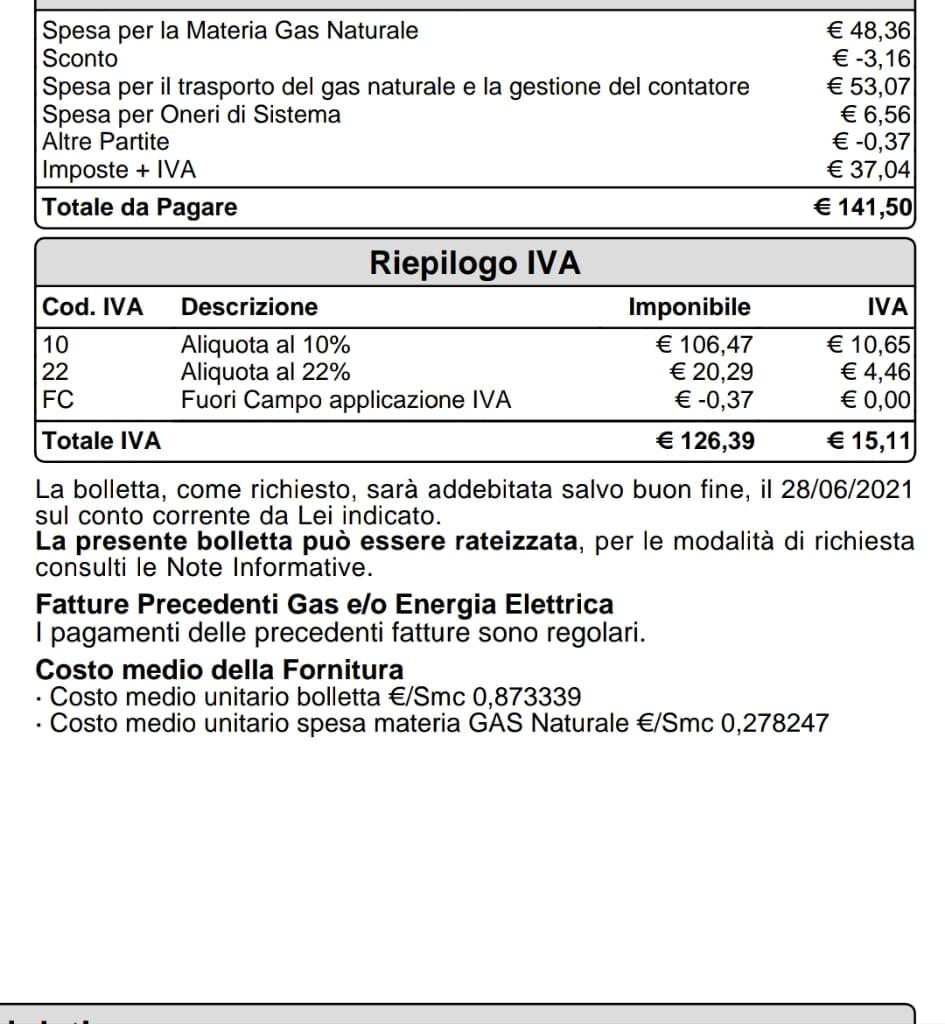

Pacc Inserito: 11 luglio 2021 Segnala Share Inserito: 11 luglio 2021 Buongiorno stavo pensando di passare dal gas di città a quello a Bombole, la mia scelta è dettata da troppe spese in una bolletta come potete vedere in foto. Volevo chiedere a voi, io ho uno scalda acqua vaillant e fornelli in famiglia siamo 5, avrei pensato una centralina con due bombole di gas da 15kg cadauna secondo voi mi conviene??? Una bombola di gas a quanti MC equivale??? Link al commento Condividi su altri siti More sharing options...
DavideDaSerra Inserita: 24 luglio 2021 Segnala Share Inserita: 24 luglio 2021 Semplicemente... non conviene, il GPL costa circa il triplo del metano (1L GPL produce circa 6kWh, 1 mc di metano 10kWh, il GPL in bombole costa circa 3€/kg, Alla fine della fiera 1 kWh di metano con l'offerta che hai ora costa 87[c/Smc] /10 [kWh/mc] = 8,7 [c/kWh], col GPL a 45 €/15kg spenderesti 3 [€/kg] /12 [kWh/kg] = 25 [centesimi/kWh] ), piuttosto ti consiglio di andare sul trovaofferte dell AEEGSI e trovare un gestore più economico, hai margine per risparmiare. Al costo attuale del metano [87c/Smc] avresti il pareggio con il gpl a 1,1€/kg, quindi se trovi la bombola da 15 a 15€ ok, risparmi col GPL, altrimenti spendi meno col metano al prezzo attuale. Per quanto mi riguarda adesso, cacciando l'offerta migliore, ho il prezzo complessivo a circa 67c/Smc, quindi hai da risparmiare ma sempre a metano. Link al commento Condividi su altri siti More sharing options...
