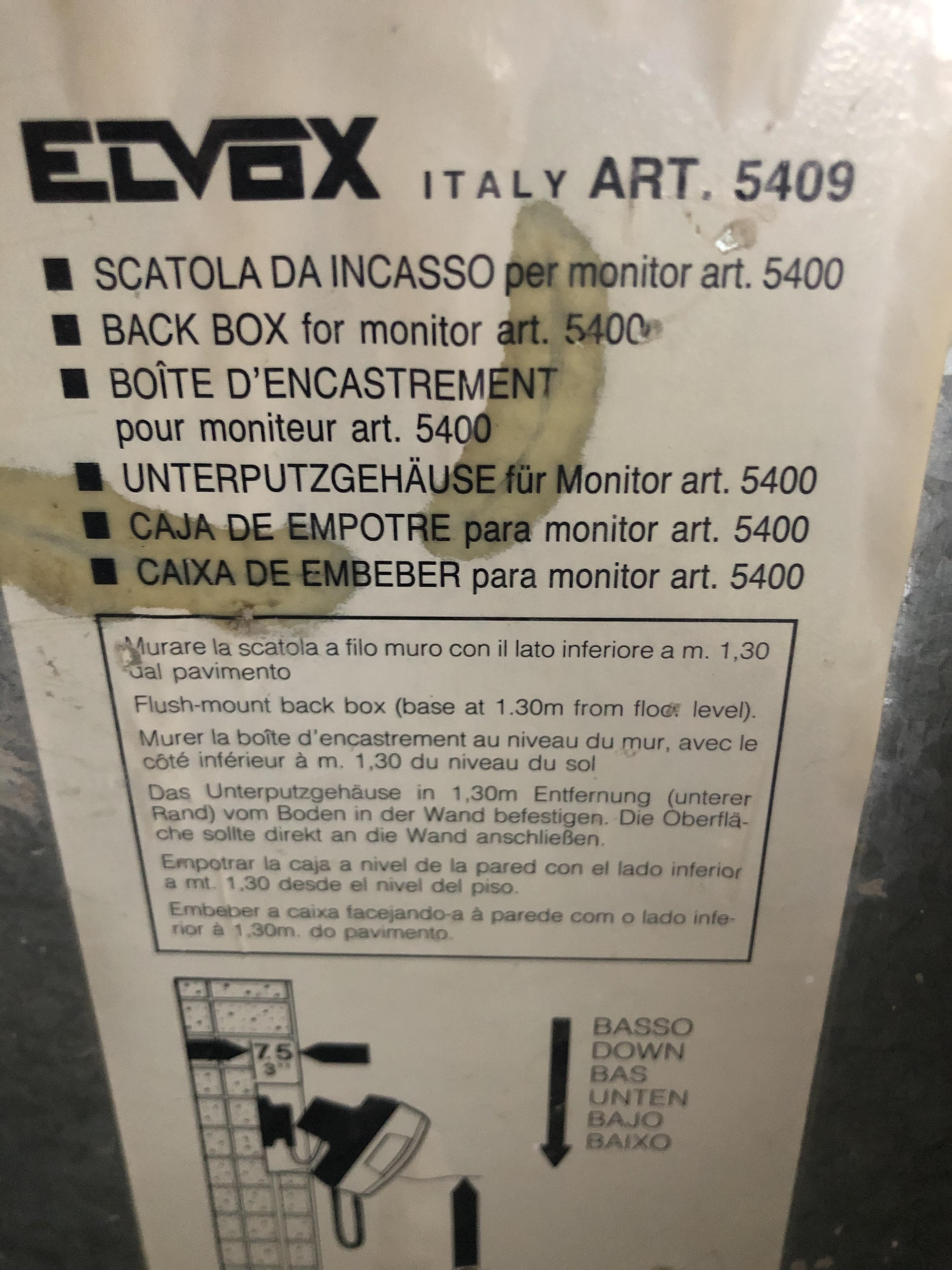

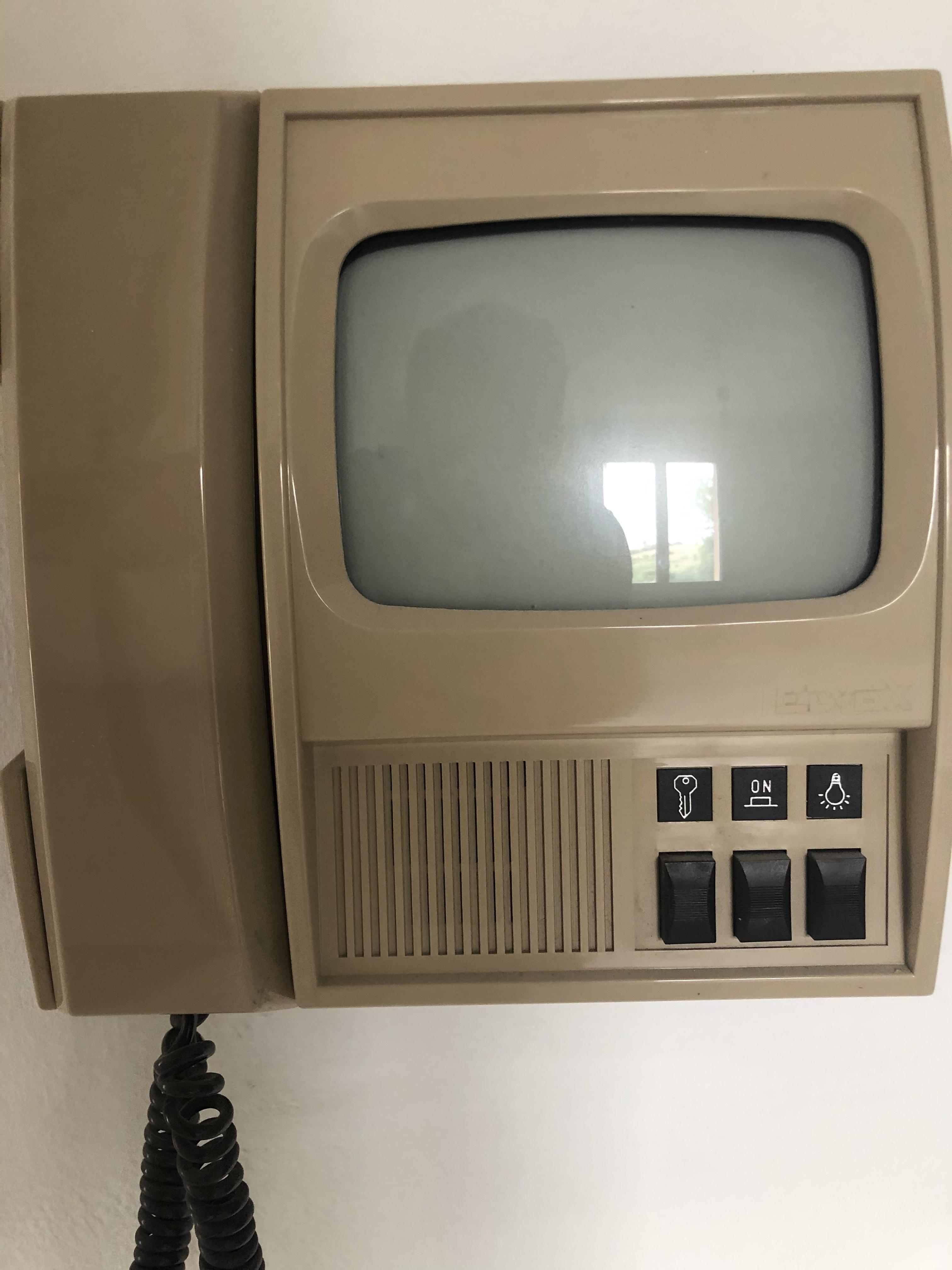

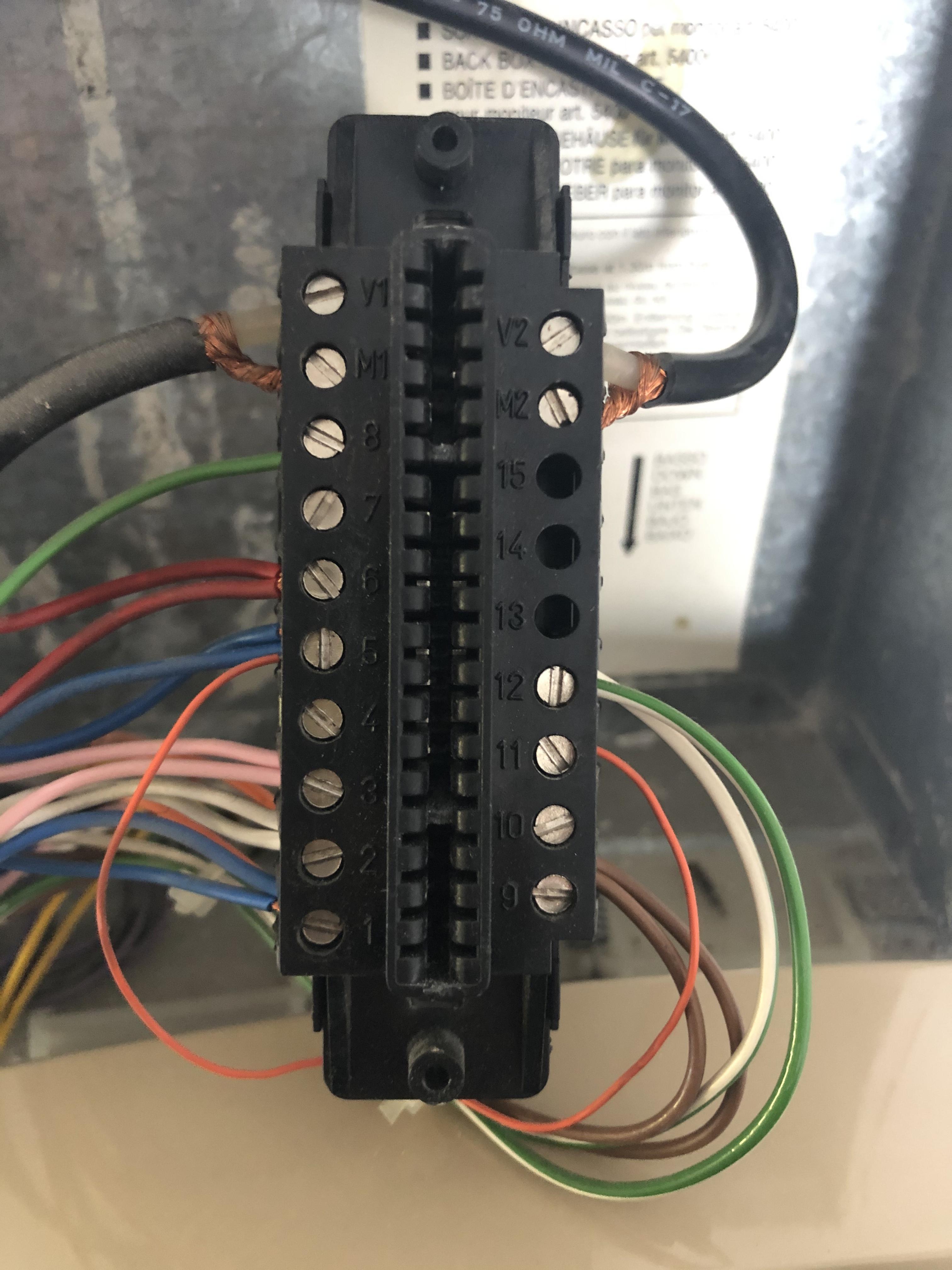

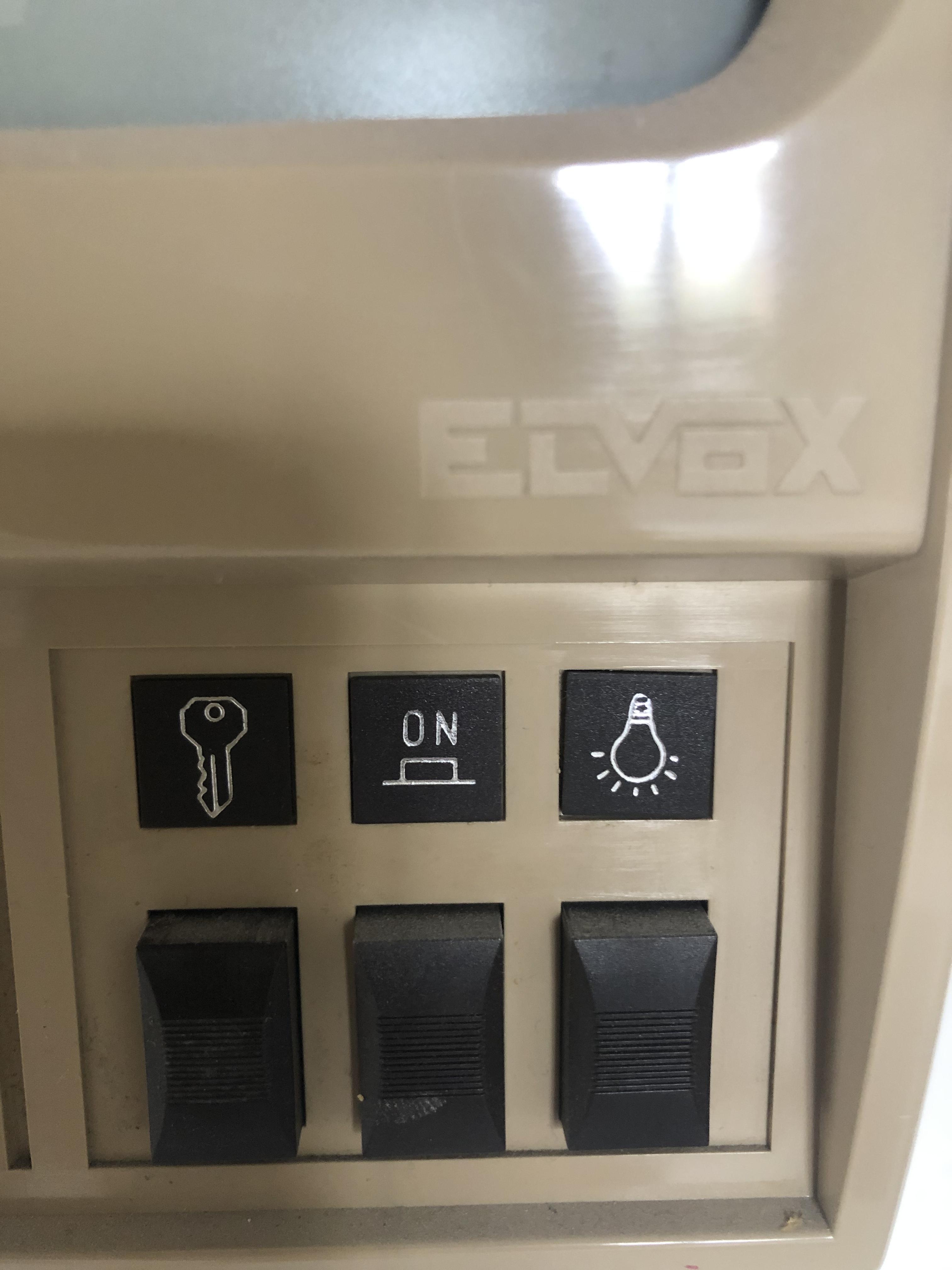

Fabiusca Inserito: 14 luglio 2021 Segnala Share Inserito: 14 luglio 2021 Buonasera ragazzi io sono chiedervi un informazione tecnica, ho un mio cliente che ha acquistato un appartamento dove c’è un impianto videocitofonico Elvox con posto interno video (impianto di 25 anni fa circa) il cliente vorrebbe tirare via il video per installare un citofono..... perché a detta sua non gli piace chiedevo, è possibile? Se possibile come collego il nuovo? Intanto vi posto le foto del posto interno con relativa morsettiera... grazie a chi mi risponderà..... buona serata Link al commento Condividi su altri siti More sharing options...
ROBY 73 Inserita: 14 luglio 2021 Segnala Share Inserita: 14 luglio 2021 (modificato) Ciao Fabiusca, 46 minuti fa, Fabiusca ha scritto: il cliente vorrebbe tirare via il video per installare un citofono..... perché a detta sua non gli piace Ti conviene dirgli di "farselo piacere" finché funziona, purtroppo non esiste un videocitofono nuovo compatibile, o meglio c'è il VIMAR 6351, ma credo che avrà problemi di visione in quanto la telecamera esterna dovrebbe essere ancora con la vecchia tecnologia, forse una 554. Inoltre cambia la modalità di chiamata che questo esistente è in corrente alternata, mentre il 6351 è Sound System. E poi ancora, in teoria guardando i collegamenti serve anche un pulsante a contatto libero (forse per l'accensione luci scale o apertura di una seconda porta) che il 6351 non ha. Casomai cerca in rete se c'è qualcosa di usato tipo il 5604 o altro di quella serie che sono un po' più belli. Attenzione che molto probabilmente l'impianto è fatto con entra / esci da un appartamento all'altro e quindi se lo scolleghi togli i citofoni anche a tutti quelli che seguono. Modificato: 14 luglio 2021 da ROBY 73 Link al commento Condividi su altri siti More sharing options...
Fabiusca Inserita: 15 luglio 2021 Autore Segnala Share Inserita: 15 luglio 2021 Ciao roby intanto grazie mille della risposta, quindi se non ho capito male non si può mettere nemmeno un citofono perché al cliente il video non gli interessa, ma da quanto ho appreso è complicato pure quello Link al commento Condividi su altri siti More sharing options...
ROBY 73 Inserita: 15 luglio 2021 Segnala Share Inserita: 15 luglio 2021 7 ore fa, Fabiusca ha scritto: quindi se non ho capito male non si può mettere nemmeno un citofono perché al cliente il video non gli interessa Sì sì certo che si può mettere un citofono solo audio, scusa pensavo che volesse avere anche il video. A questo punto puoi vedere anche il Vimar 620R, o 887U oppure anche un universale tipo l'Urmet 1130/816 o 1133/15, fagli scegliere quello che gli piace di più e poi eventualmente vediamo i collegamenti Link al commento Condividi su altri siti More sharing options...
