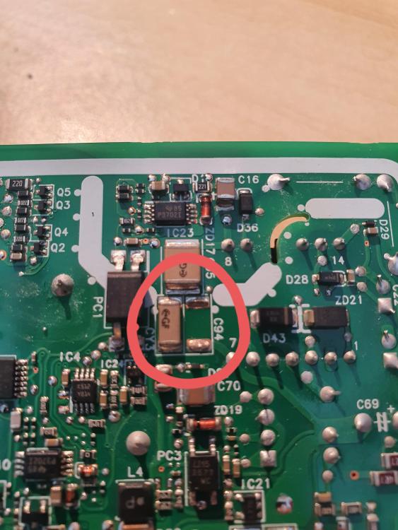

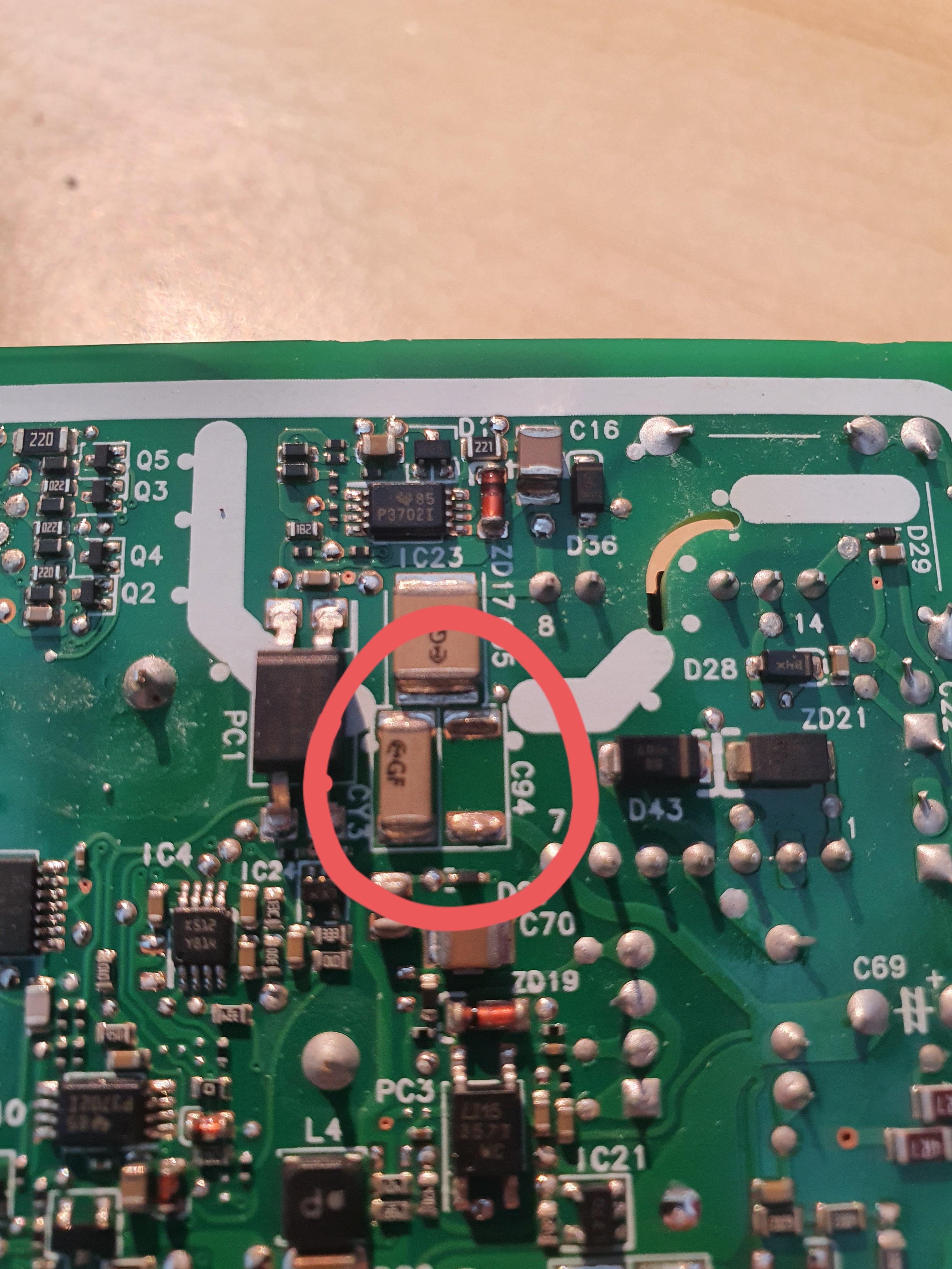

Cubo84 Inserito: 17 luglio 2021 Segnala Inserito: 17 luglio 2021 Salve mi presento mi chiamo enrico. Scrivo per un problema alla mia folletto vk220s che non si accende più in seguito ad un violento urto. siccome ho un po di manualità nel ramo elettronico Ho deciso di provare a ripararla. Sono riuscito ad arrivare alla scheda da premettere che non si trovava più nella sua sede ed ho notato che sulla parte posteriore mancava questo componente che credo si tratti di un condensatore. Come posso capire i valori per cercare un rimpiazzo??? Grazie in anticipo
Cubo84 Inserita: 18 luglio 2021 Autore Segnala Inserita: 18 luglio 2021 Proprio nessuno mi sa aiutare?? Magari a spiegarmi come leggere i valori di quella a fianco che credo sia uguale.
Ospite Enrico Inserita: 20 luglio 2021 Segnala Inserita: 20 luglio 2021 Proprio nessuno m sa aiutare??? Up up. Grazie.
del_user_293569 Inserita: 20 luglio 2021 Segnala Inserita: 20 luglio 2021 (modificato) Purtroppo se nessuno risponde e' perchè nessuno lo sa. La folletto non pubblica gli schemi. Piuttosto, avendo lo strumento, si può misurare il valore capacitivo di quello a fianco che sembrerebbe uguale. Le sigle riportate non dicono granché Quando hai smontato l'aspirapolvere non hai trovato in giro il condensatore staccato? Modificato: 20 luglio 2021 da Francesco_54
Ospite Enrico Inserita: 20 luglio 2021 Segnala Inserita: 20 luglio 2021 Grazie Francesco per la risposta. Purtroppo ho visto all interno del corpo ma non è uscito nulla. Per misurare il condensatore a fianco. Posso usare un semplice tester??? Grazie mille.
del_user_293569 Inserita: 20 luglio 2021 Segnala Inserita: 20 luglio 2021 Se hai un tester con questa funzione, perche no?
Ospite Enrico Inserita: 22 luglio 2021 Segnala Inserita: 22 luglio 2021 Ho un normale tester. Mi sapresti dire come misurare il condensatore. Grazie
DOMENICO185 Inserita: 30 dicembre 2022 Segnala Inserita: 30 dicembre 2022 Il 17/7/2021 alle 01:31 , Cubo84 ha scritto: Salve mi presento mi chiamo enrico. Scrivo per un problema alla mia folletto vk220s che non si accende più in seguito ad un violento urto. siccome ho un po di manualità nel ramo elettronico Ho deciso di provare a ripararla. Sono riuscito ad arrivare alla scheda da premettere che non si trovava più nella sua sede ed ho notato che sulla parte posteriore mancava questo componente che credo si tratti di un condensatore. Come posso capire i valori per cercare un rimpiazzo??? Grazie in anticipo Salve stesso problema, dalla mia scheda sono saltati entrambi i condensatori. Fortunatamente uno sono riuscito a recuperarlo mi manca uno, lo stesso della foto della discussione. mi confermate il valore e se siete riusciti a trovare lo stesso componente? Il 17/7/2021 alle 01:31 , Cubo84 ha scritto: Salve mi presento mi chiamo enrico. Scrivo per un problema alla mia folletto vk220s che non si accende più in seguito ad un violento urto. siccome ho un po di manualità nel ramo elettronico Ho deciso di provare a ripararla. Sono riuscito ad arrivare alla scheda da premettere che non si trovava più nella sua sede ed ho notato che sulla parte posteriore mancava questo componente che credo si tratti di un condensatore. Come posso capire i valori per cercare un rimpiazzo??? Grazie in anticipo Salve stesso problema, dalla mia scheda sono saltati entrambi i condensatori. Fortunatamente uno sono riuscito a recuperarlo mi manca uno, lo stesso della foto della discussione. mi confermate il valore e se siete riusciti a trovare lo stesso componente?
