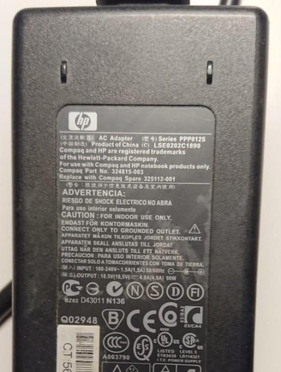

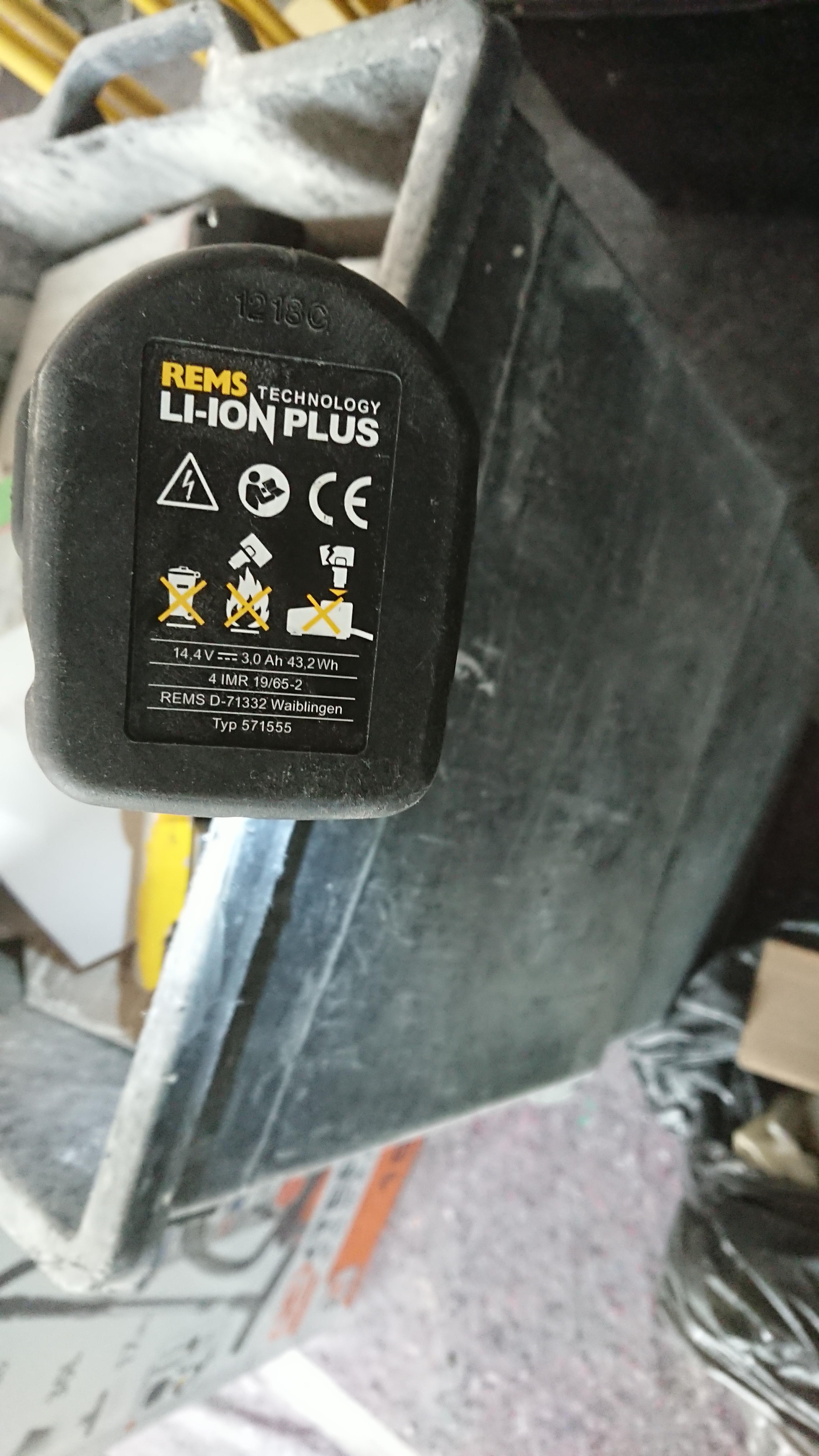

rp2002 Inserito: 18 luglio 2021 Segnala Inserito: 18 luglio 2021 Buongiorno, ho una domanda da fare, praticamente ho un pressatrice a batteria e che andava anche con l'alimentatore, siccome mi si e rotto alimentatore da corrente, e comprarne uno nuovo costa un po troppo per le mie finanze, vi allego la foto della batteria con i valori di tensione piu allego la foto dell alimentatore che vorrei usare l'unico dubbio mio e che la batteria e da 14,4V mentre l'alimentatore e da 18,5V, rischio che brucio la pressatrice?? Grazie, Buona domenica
ciccioilgrande Inserita: 18 luglio 2021 Segnala Inserita: 18 luglio 2021 Le batterie sono agli ioni di litio per cui le case costruttrici consigliano vivamente di caricarle con il loro alimentare o con un alimentatore molto simile,pena il danneggiamento delle medesime con pericolo di esplosioni,detto ciò vorrei sapere le caratteristiche dell'alimentatore originario(tensione e corrente)
Dumah Brazorf Inserita: 18 luglio 2021 Segnala Inserita: 18 luglio 2021 Perchè non riporti i dati dell'alimentatore vecchio?
Livio Orsini Inserita: 18 luglio 2021 Segnala Inserita: 18 luglio 2021 41 minuti fa, Dumah Brazorf ha scritto: Perchè non riporti i dati dell'alimentatore vecchio? Questa sarebbe la migliore informazione che puoi dare
rp2002 Inserita: 19 luglio 2021 Autore Segnala Inserita: 19 luglio 2021 Grazie per le risposte, il vecchio alimentatore mi e caduto un anno fa dal 3 piano di un ponteggio era irriparabile, l'avevo buttato via, praticamente vorrei usare quest altro alimentatore ma solo che non so se va bene il voltaggio e piu forte, non devo caricare la batteria devo collegare direttamente alla pressatrice e usarla
DavidOne71 Inserita: 19 luglio 2021 Segnala Inserita: 19 luglio 2021 32 minuti fa, rp2002 ha scritto: l'avevo buttato via peccato magari si poteva riparare
Livio Orsini Inserita: 19 luglio 2021 Segnala Inserita: 19 luglio 2021 2 ore fa, rp2002 ha scritto: vorrei usare quest altro alimentatore ma solo che non so se va bene il voltaggio e piu forte Ci vuole un caricabatterie specifico per batterie LiPo da 14.4V. quello che hai non mi sebra adatto, a meno che nella tua apparecchiatura sia presente ilregolatore di carica per la batteria. per questo motivo ti son state richieste le caratteristiche del vecchio.
Dumah Brazorf Inserita: 19 luglio 2021 Segnala Inserita: 19 luglio 2021 E' una questione di spunto: una cella al litio può fornirti 4-5A sull'unghia, avendone 2-3 in parallelo si raggiungono anche i 15A, quell'alimentatore non può farlo.
Livio Orsini Inserita: 19 luglio 2021 Segnala Inserita: 19 luglio 2021 2 ore fa, Dumah Brazorf ha scritto: una cella al litio può fornirti 4-5A sull'unghia, Dipende molto dal tipo di cella. Ogni cella è caratterizzata da un rapporto tra corrente di scarica e capacità della cella. Questa valore losi vede stampato sull'involucro ed è un numero seguito da "C". Ad esempio una batteria da 800mA 5C è in grado di erogare 800*5=4000mA ovvero 4A. Si possono anche aver celle da 35C ed oltre (anche si bisogna accendere un mutuo per acquistarle🙂). Purtroppo su quella batteria non è riportato il coefficiente "C", quindi è da ritenersi che sia 1, ovvero può essere scaricata a 3A massimi. Per conto mio il primo problema dell'alimentatore è che sia previsto per caricare celle LiPo da 14.4V, altrimenti si rischia di rovinare la batteria ed anche, nel caso pessimo, una sua esplosione.
piergius Inserita: 20 luglio 2021 Segnala Inserita: 20 luglio 2021 23 ore fa, rp2002 ha scritto: vorrei usare quest altro alimentatore ma solo che non so se va bene il voltaggio Se la batteria non è guasta potresti usarlo in questo modo per caricarla : Interponi in serie su un filo un diodo da 5÷6 A contro inversione di polarità ; Interponi in serie sull' altro filo una lampada da auto 40÷45 W come limitatore di corrente All' uscita dovresti misurare circa 18 V, e collegandovi per prova un' altra lampada simile si accenderanno entrambe. All' interno della pressatrice colleghi un diodo come il precedente in serie a ognuno dei i fili che vengono dalla batteria, Così eviti che questi possano mettere in corto la batteria e la caduta di tensione introdotta fornirà circa 16,5V necessari per la ricarica. Il 19/7/2021 alle 10:02 , rp2002 ha scritto: devo collegare direttamente alla pressatrice e usarla Nel caso la batteria originale sia guasta, puoi provare il funzionamento con una batteria a 12 V ; Userei una 12V 10 Ah munita di una presa + una spina accendisigari, Interponendo su un filo della spina una lampada da 25 W 12 V e sull' altro il solito diodo, in modo che ai capi della spina non misuri tensione. (La puoi caricare direttamente in auto, tipo power bank da sfruttare per vari utensili, La lampada funge anche da spia di ricarica)
Livio Orsini Inserita: 20 luglio 2021 Segnala Inserita: 20 luglio 2021 51 minuti fa, piergius ha scritto: Se la batteria non è guasta potresti usarlo in questo modo per caricarla : Caricandoila come suggerisci se non è guasta rischia di guastarsi presto. le batterie LiPo necessitano di un apposito controllo. Se è inglobato nel pacco batterie deve comunqe interagire con il caricatore.
rp2002 Inserita: 20 luglio 2021 Autore Segnala Inserita: 20 luglio 2021 Grazie, ma forse non mi sono spiegato bene, io non voglio caricare la batteria, prima avevo un alimentatore che infilavo nella pressatrice e attaccavo la spina nella presa elettrica e la pressatrice faceva il suo lavoro, siccome l'alimentatore si e rotto in 200 pezzi, volevo adottare questo mio secondo alimentatore da 18,5V invece di quello frantumato https://www.amazon.it/Rems-Eco-Press-Collegamento-ion-li-230-V/dp/B00M9U1BGQ questo e il sito dove si vende questo alimentatore chee io ho rotto
Livio Orsini Inserita: 20 luglio 2021 Segnala Inserita: 20 luglio 2021 Come supponevo è un carica batteria specifico per batterie al litio da 14.4V. Non lo puoi sostituire con alimentatore per PC e notebook.
Lorenzo-53 Inserita: 20 luglio 2021 Segnala Inserita: 20 luglio 2021 Se vuoi eliminare la batteria e alimentarlo direttamente a rete, servono i dati della pressatrice, la tensione 14,4 è quella nominale quindi sono 16,8 volt, ma quanti Ampere ti servono?
piergius Inserita: 21 luglio 2021 Segnala Inserita: 21 luglio 2021 10 ore fa, rp2002 ha scritto: prima avevo un alimentatore che infilavo nella pressatrice e attaccavo la spina nella presa elettrica e la pressatrice faceva il suo lavoro. ". Dopo qualche ora ho capito al volo " : Quello che si è rotto era un "Elimina - Batteria", cioè un alimentatore che si inserisce al posto della batteria. Importante! Individua la polarità + / - di alimentazione! Come dicevo se funziona con i 12 V, ad esempio dell' auto, Allora basterà un alimentatore tipo questo: AGPTEK Convertitore Trasformatore per Accendisigari 12 V 10A (da € 26,89 a € 32,50 + eventuali sp. sped. ) Oppure la batteria che suggerivo ieri. Se a 12 V non funziona, puoi usare un 15V 10 A, ( es. : RS_150-15 , € 35,40, ma necessita di un contenitore) mettendo il solito diodo per ricavare 14,4 V e proteggere l' alimentatore da ritorni di corrente. Oppure potresti provare ad alimentare con i 18, 5 V un regolatore 7815 metallico con relativo dissipatore..
Livio Orsini Inserita: 21 luglio 2021 Segnala Inserita: 21 luglio 2021 2 ore fa, piergius ha scritto: Quello che si è rotto era un "Elimina - Batteria", cioè un alimentatore che si inserisce al posto della batteria. Importante! Individua la polarità + / - di alimentazione! Attenzione che l'alimentatore originale è venduto da Amazon a più di 300€!!! Con un prezzo simile ci sarà una ragione tecnica, visto che non si trovano equivalenti di minor costo. Pensare di sostituirlo con un generico alimentatore da pochi spiccioli, non mi sembra proprio una cosa ben fatta. Inoltre servono ben più di 12V.
del_user_293569 Inserita: 21 luglio 2021 Segnala Inserita: 21 luglio 2021 Il problema e' l'innesto; Hai un pacco batteria non più utilizzabile da poter recuperare involucro e relativo innesto elettrico ?
Lorenzo-53 Inserita: 21 luglio 2021 Segnala Inserita: 21 luglio 2021 Alimentazione di tensione Input 220 – 240 V~; 50 – 60 Hz 14,4 V (cod. art. 571565) Output 14,4 V ---; 33 A – con isolamento e schermatura, contro disturbi radio 33 A da quella scatoletta, ci credo che costa cara
patatino59 Inserita: 21 luglio 2021 Segnala Inserita: 21 luglio 2021 A questo punto, visto il valore della pressatrice, abbastanza professionale, conviene optare per un caricatore originale e DUE batterie, che permettono di lavorare con continuità mentre una è in carica, e sono estremamente più pratiche dell' alimentatore col filo.
Livio Orsini Inserita: 21 luglio 2021 Segnala Inserita: 21 luglio 2021 4 ore fa, Lorenzo-53 ha scritto: 33 A da quella scatoletta, ci credo che costa cara Per sostituire la batteria deve poter erogare una corrente corrispondente. 1 ora fa, patatino59 ha scritto: DUE batterie, che permettono di lavorare con continuità mentre una è in carica, e sono estremamente più pratiche dell' alimentatore col filo. Questa è la soluzione tipica per gli attrezzi portatili professionali (trapani, avvitatorei, etc.)
del_user_293569 Inserita: 21 luglio 2021 Segnala Inserita: 21 luglio 2021 14.4V x 33A = 475,2 W........ possibile ? in quel volume ridotto? La batteria e' di sole 3Ah, quante crimpate puo' fare se sono necessarie 33A ? ....qualcosa non torna.........
Dumah Brazorf Inserita: 21 luglio 2021 Segnala Inserita: 21 luglio 2021 (modificato) Le celle al litio hanno una buona corrente di spunto come scrivevo sopra. Si parla poi di un uso intermittente per cui l'elettronica non necessita di grossi dissipatori. Metti che una crimpata ci mette 10secondi, 33A in 10s sono ~92mAh. Quella però è la corrente massima, la media sarà decisamente inferiore. Modificato: 21 luglio 2021 da Dumah Brazorf
rp2002 Inserita: 21 luglio 2021 Autore Segnala Inserita: 21 luglio 2021 Salve a tutti ho allegato la foto con i dati della pressatrice, penso che qualche dato sia illeggibile
piergius Inserita: 22 luglio 2021 Segnala Inserita: 22 luglio 2021 Il 18/7/2021 alle 09:40 , rp2002 ha scritto: siccome mi si e rotto alimentatore da corrente, e comprarne uno nuovo costa un po troppo per le mie finanze Il 19/7/2021 alle 10:02 , rp2002 ha scritto: non devo caricare la batteria devo collegare direttamente alla pressatrice e usarla 23 ore fa, rp2002 ha scritto: io non voglio caricare la batteria, prima avevo un alimentatore che infilavo nella pressatrice e attaccavo la spina nella presa elettrica e la pressatrice faceva il suo lavoro Poiché le esigenze di rp2002 sono alquanto spartane, ho proposto una prova a costo zero per mezzo di una batteria a 12 V per veicoli, in grado di offrire una forte corrente di spunto ; In alternativa presumevo sufficiente un alimentatore da 15 V 10 A, più del doppio di quello in suo possesso, Sempre rimanendo dentro un budget di circa 40 €. Si possono contattare anche negozi tipo " Casa della Batteria" , che forniscono o riparano gli accessori in oggetto. (P. S. : C' è anche chi vende una spina e una presa Schuko con mezzo metro di cavo sguainato Al modico prezzo di 102÷110 €, con il nome di fantasia: " Connettore schuko su spina schuko Adatto per Pinza amperometrica".) )
