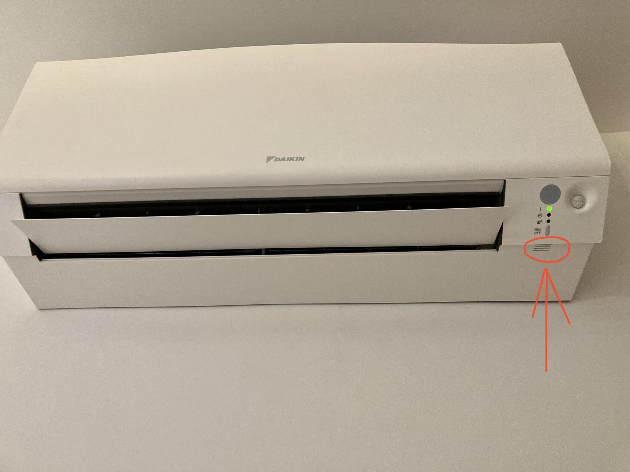

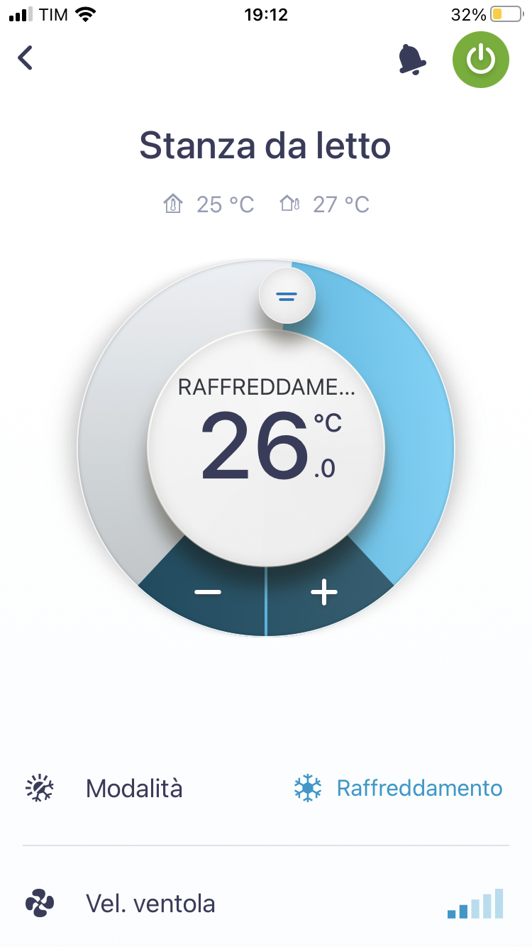

eagle80 Inserito: 3 agosto 2021 Segnala Inserito: 3 agosto 2021 Buongiorno ho installato un trial split Daikin nel mio appartamento (2x9000, 1x12000). Le macchine interne sono della serie FTXM (Perfera) serie R . A seguito dell'installazione dell'app tutte le macchine interne rilevano una temperatura molto più bassa rispetto a quella reale dell'ambiente e ne compromette il corretto funzionamento (per esempio rileva 25 gradi ,quando in realtà sono molti di più, e la macchina non parte se non si imposta una temperatura inferiore , cosa potrebbe essere dovuto il malfunzionamento? Leggendo le risposte i cablaggi sono stati fatti bene perchè si accendono ognuno singolarmente per raffrescare la stanza devo tenerli a tra i 18 e 22 gradi e ho dei bimbi piccoli ,si gela. Da premettere che sono ancora in garanzia, li ho installati a maggio 2021.Grazie
Alessio Menditto Inserita: 3 agosto 2021 Segnala Inserita: 3 agosto 2021 Faccio una domanda da ignorante, ma questa app esattamente che cosa dovrebbe fare…? Perché se è la app che comanda la temperatura, allora non è più lo split che legge la temperatura, e allora la domanda è, che temperatura legge la app? Con che termometro?
DavidOne71 Inserita: 3 agosto 2021 Segnala Inserita: 3 agosto 2021 2 ore fa, eagle80 ha scritto: per esempio rileva 25 gradi ,quando in realtà sono molti di più, e la macchina non parte se non si imposta una temperatura inferiore ma a questa temperatura, tu stai bene? o hai caldo?
Simone Baldini Inserita: 3 agosto 2021 Segnala Inserita: 3 agosto 2021 Tieni conto che le temperature misurate dai clima sono quelle a bordo clima e non ambienti. Solitamente la sonda stà sulla ripressa della macchina, e nel caso di raggiunta temperatura la macchina si mette in "sniffer". Puo' essere che quella rilevata sia magari a 24°C mentre quella ambiente sia a 26°C. Basta che tu imposti un valore dovefisicamente tu stai bene indipendentemente dal numero.
eagle80 Inserita: 3 agosto 2021 Autore Segnala Inserita: 3 agosto 2021 5 ore fa, Alessio Menditto ha scritto: E l'app daikin Residential controller in pratica si collega tramite wifi al climatizzatore.E visualizza la temperatura dove è installato il climatizzatore e la temperatura esterna.Ps: questa cosa succede anche con il telecomando
eagle80 Inserita: 3 agosto 2021 Autore Segnala Inserita: 3 agosto 2021 No è una temperatura fasulla dice 25 gradi ma ne sono 27 e si muore dal caldo
Alessio Menditto Inserita: 3 agosto 2021 Segnala Inserita: 3 agosto 2021 Eagle capisco che la mia domanda è stupida come avevo premesso, ma cortesemente puoi rispondere?
eagle80 Inserita: 3 agosto 2021 Autore Segnala Inserita: 3 agosto 2021 2 ore fa, Simone Baldini ha scritto: Tieni conto che le temperature misurate dai clima sono quelle a bordo clima e non ambienti. Solitamente la sonda stà sulla ripressa della macchina, e nel caso di raggiunta temperatura la macchina si mette in "sniffer". Puo' essere che quella rilevata sia magari a 24°C mentre quella ambiente sia a 26°C. Basta che tu imposti un valore dovefisicamente tu stai bene indipendentemente dal numero. Ciao Simone scusa ma può essere che la sonda sta sotto dove sta il ricevitore IR del telecomando. 1 minuto fa, Alessio Menditto ha scritto: Eagle capisco che la mia domanda è stupida come avevo premesso, ma cortesemente puoi rispondere? Alessio ti ho risposto 2 minuti fa, Alessio Menditto ha scritto: Eagle capisco che la mia domanda è stupida come avevo premesso, ma cortesemente puoi rispondere? Alessio ti ho risposto
Alessio Menditto Inserita: 3 agosto 2021 Segnala Inserita: 3 agosto 2021 Si sì ma quella temperatura sulla app DOVE è letta? È letta dal clima che la invia al cellulare?
eagle80 Inserita: 3 agosto 2021 Autore Segnala Inserita: 3 agosto 2021 3 minuti fa, Alessio Menditto ha scritto: Si sì ma quella temperatura sulla app DOVE è letta? È letta dal clima che la invia al cellulare? Si
Alessio Menditto Inserita: 3 agosto 2021 Segnala Inserita: 3 agosto 2021 E la temperatura letta fuori casa da cosa è letta?
eagle80 Inserita: 3 agosto 2021 Autore Segnala Inserita: 3 agosto 2021 3 minuti fa, Alessio Menditto ha scritto: E la temperatura letta fuori casa da cosa è letta? Alessio bella domanda credo che viene preso dalla sonda del motore esterno
Alessio Menditto Inserita: 3 agosto 2021 Segnala Inserita: 3 agosto 2021 Ah ok, avevo premesso che era una domanda stupida perché mi era passato per la mente che una delle due temperatura fosse “ricavata” non so da dove, e quindi mandasse in confusione il sistema.
eagle80 Inserita: 3 agosto 2021 Autore Segnala Inserita: 3 agosto 2021 4 minuti fa, Alessio Menditto ha scritto: Ah ok, avevo premesso che era una domanda stupida perché mi era passato per la mente che una delle due temperatura fosse “ricavata” non so da dove, e quindi mandasse in confusione il sistema. Quella che manda in confusione il sistema e la sonda dello split ,in pratica nell'app dice che nella stanza ho 25 gradi quando in realtà ce ne sono 27. Quindi per far partire il clima devo metterlo a 24 gradi da app o da telecomando .Il climatizzatore parte fa il suo dovere scende a 24 c° come impostato in circa 20 minuti ,arrivato a temperatura si ferma e non si accende più. Ma alla fine della giostra nella stanza ci sono sempre 27 c° per farlo rimanere acceso devo metterlo a 22 c° ma fa freddo per mia figlia di 5 mesi .Ho comprato Daikin per la fama dei loro climatizzatori e poi si perdono per una sonda di temperatura da non credere.
DavidOne71 Inserita: 3 agosto 2021 Segnala Inserita: 3 agosto 2021 4 minuti fa, eagle80 ha scritto: Il climatizzatore parte fa il suo dovere scende a 24 c° come impostato in circa 20 minuti ,arrivato a temperatura si ferma e non si accende più anche se ci sono 30°C?
Alessio Menditto Inserita: 3 agosto 2021 Segnala Inserita: 3 agosto 2021 Beh ovviamente se si comporta così una chiamata al Cat si più fare, ma altra domanda stupida se lo comandi da telecomando cosa fa?
eagle80 Inserita: 3 agosto 2021 Autore Segnala Inserita: 3 agosto 2021 25 minuti fa, Alessio Menditto ha scritto: Beh ovviamente se si comporta così una chiamata al Cat si più fare, ma altra domanda stupida se lo comandi da telecomando cosa fa? Cosa e il Cat? con il telecomando si comporta allo stesso modo ,anzi con il telecomando impostavo la temperatura non mi partiva perchè non sapevo che temperatura il sensore dello split indicava ,con l'app mi sto rendendo conto che assurdo con tutto i soldi che ho speso devo andare a tentativi. 32 minuti fa, DavidOne71 ha scritto: anche se ci sono 30°C? se su app ci sono 30 °c vuol dire che nella stanza ci sono 32 °c gradi ,se nel app ci sono 28 °c nella stanza ci sono 30°c.
Alessio Menditto Inserita: 3 agosto 2021 Segnala Inserita: 3 agosto 2021 Cat è il centro di assistenza.
eagle80 Inserita: 3 agosto 2021 Autore Segnala Inserita: 3 agosto 2021 32 minuti fa, Alessio Menditto ha scritto: Cat è il centro di assistenza. 33 minuti fa, Alessio Menditto ha scritto: Cat è il centro di assistenza.
Alessio Menditto Inserita: 3 agosto 2021 Segnala Inserita: 3 agosto 2021 1 ora fa, eagle80 ha scritto: con il telecomando si comporta allo stesso modo ,anzi con il telecomando impostavo la temperatura non mi partiva perchè non sapevo che temperatura il sensore dello split indicava Non sono esperto di questi nuovi clima, ma mi sfugge qualcosa, nei vecchi si impostavano tot gradi, se c’erano le condizioni il clima partiva, altrimenti no, io ti credo se dici che funziona male, però la foto che hai postato, correggimi se sbaglio, dice che 1) fuori ci sono 27 gradi 2) tu ne vuoi 25 3) nel momento della foto ci sono 26 gradi Giusto? Prima hai scritto 2 ore fa, eagle80 ha scritto: nell'app dice che nella stanza ho 25 gradi quando in realtà ce ne sono 27. ma tu come fai a sapere che ci sono 27 gradi? Hai usato un termometro ?
lucalazio Inserita: 12 agosto 2021 Segnala Inserita: 12 agosto 2021 Il 3/8/2021 alle 20:24 , eagle80 ha scritto: Quella che manda in confusione il sistema e la sonda dello split ,in pratica nell'app dice che nella stanza ho 25 gradi quando in realtà ce ne sono 27. Quindi per far partire il clima devo metterlo a 24 gradi da app o da telecomando .Il climatizzatore parte fa il suo dovere scende a 24 c° come impostato in circa 20 minuti ,arrivato a temperatura si ferma e non si accende più. Ma alla fine della giostra nella stanza ci sono sempre 27 c° per farlo rimanere acceso devo metterlo a 22 c° ma fa freddo per mia figlia di 5 mesi .Ho comprato Daikin per la fama dei loro climatizzatori e poi si perdono per una sonda di temperatura da non credere. Stessa cosa accade a me, con due Perfera appena montati!!! Possibile che queste sonde siano tutte rotte? O che i Daikin funzionino proprio così? Spero sia da interpretare meglio la loro logica di funzionamento, altrimenti sono una grande fregatura!!! Morirsi di caldo perché si spegne lo split o morirsi di freddo per tenerlo acceso è una follia! Se si imposta una temperatura quella va mantenuta... Ciao, Luca.
Xxxxbazookaxxxx Inserita: 12 agosto 2021 Segnala Inserita: 12 agosto 2021 Prova l’app Daikin Online Controller anziché il residential controller.
marcodtm Inserita: 2 luglio 2022 Segnala Inserita: 2 luglio 2022 stesso problema, qualcuno ha risolto?
Alessio Menditto Inserita: 3 luglio 2022 Segnala Inserita: 3 luglio 2022 Marco per favore devi aprire una nuova discussione tua, grazie.
