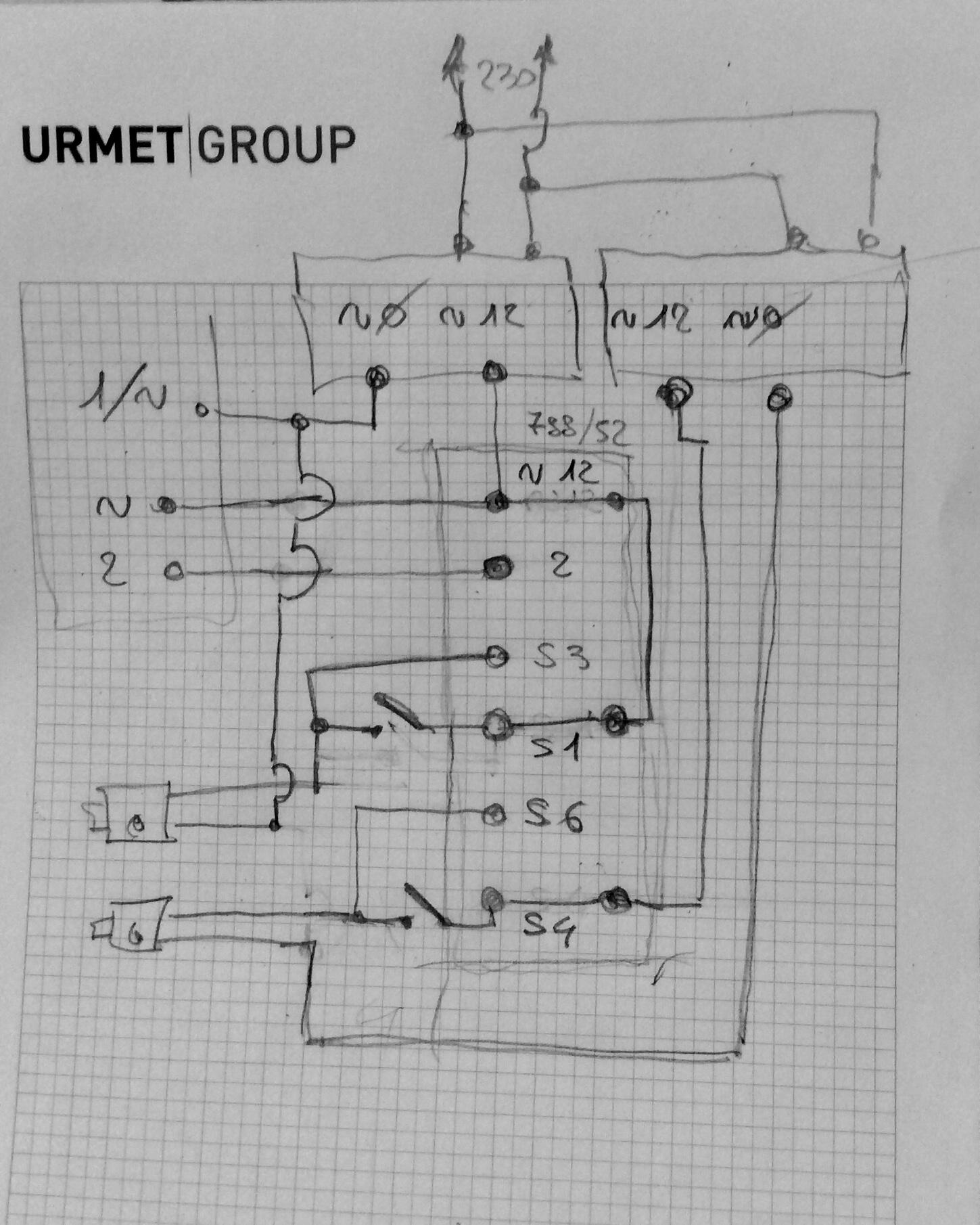

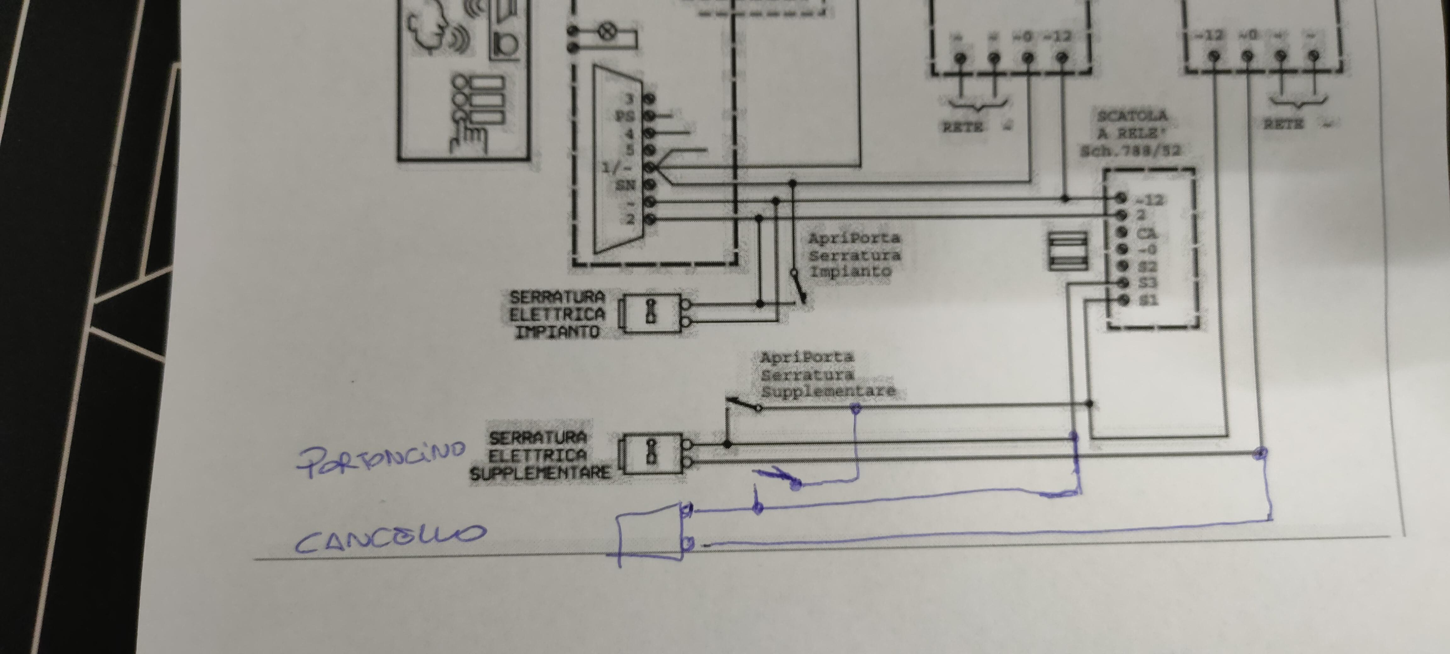

test342
Videocitofono urmet 956/74 - apertura due elettroserrature e problema video
Roberto Garoscio
Non mi ricordo mai di te, comunque anche senza schema è di facile intuizione.
Collega la serratura cancello in parallelo a quella portoncino e il relativo pulsante lo colleghi come l’altro e risolvi.
  • 2 months later...
Roberto Garoscio
Il parallelo che intendo è sul doppio scambio del relè, ti ho fatto uno schemino molto veloce se non capisci chiedi pure.
21 ore fa, Roberto Garoscio ha scritto:
Il parallelo che intendo è sul doppio scambio del relè, ti ho fatto uno schemino molto veloce se non capisci chiedi pure.
Mo me lo studio, grazie mille
