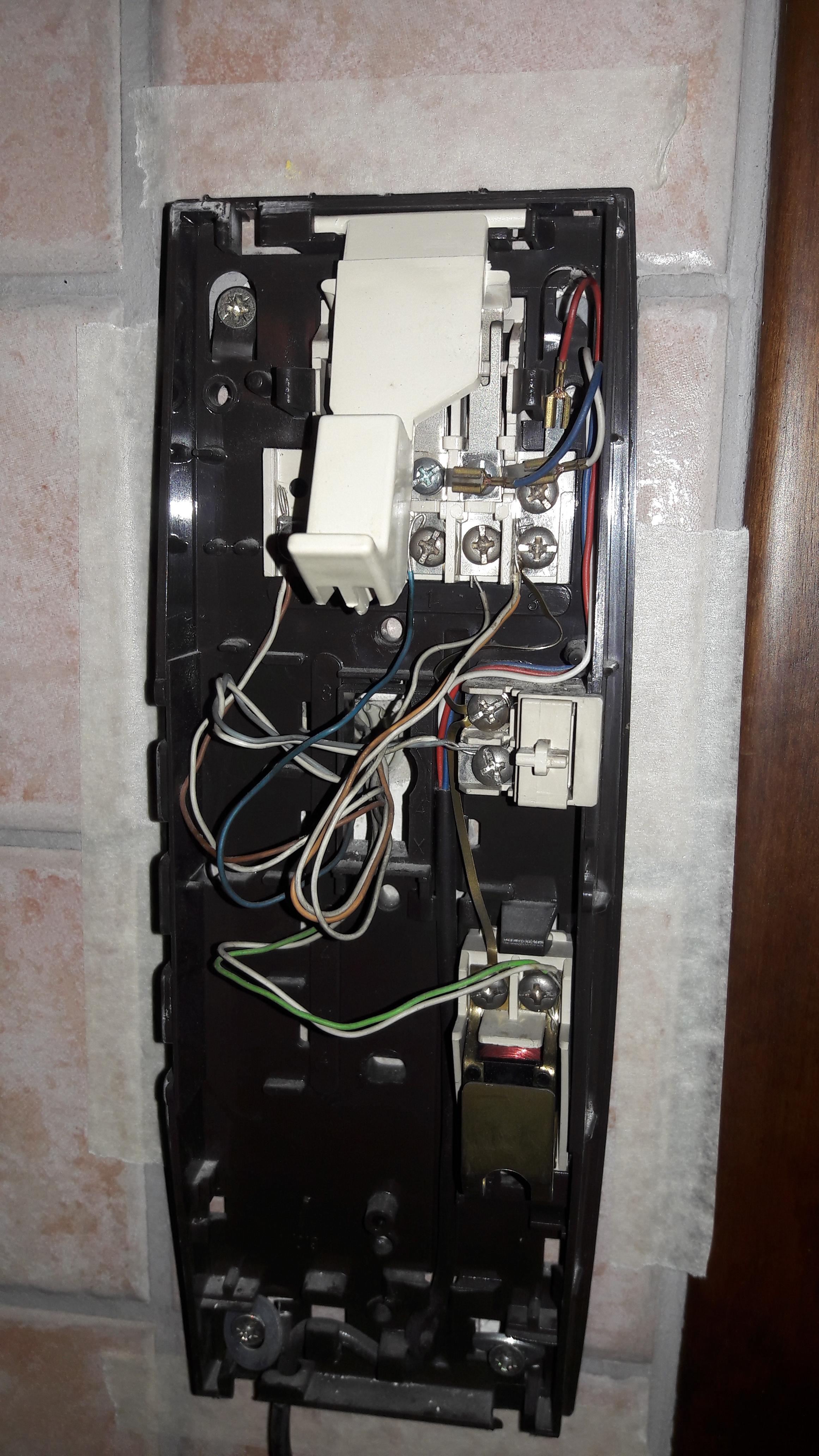

Roberto89 Inserito: 10 agosto 2021 Segnala Share Inserito: 10 agosto 2021 Buongiorno, devo sostituire un citofono di 3 ELVOX 1/019 in una abitazioni singola con un vimar 887U. qualcuno può spiegare come collegare i fili nel mio caso trovo un filo nel morsetto A che non vedo negli esempi letti nei post precedenti. Grazie Link al commento Condividi su altri siti More sharing options...
ROBY 73 Inserita: 10 agosto 2021 Segnala Share Inserita: 10 agosto 2021 Ciao Roberto89, 3 ore fa, Roberto89 ha scritto: nel mio caso trovo un filo nel morsetto A che non vedo negli esempi letti nei post precedenti. Per caso nell'impianto / condominio c'è un centralino di portineria? Se hai tre citofoni, anche gli altri sono tutti uguali e collegati allo stesso modo? Comunque, prova a collegare il 887U così (vedi i numeri in giallo): Poi se qualcosa non funziona, allora il 887U non è compatibile e devi prendere eventualmente un 620R Link al commento Condividi su altri siti More sharing options...
