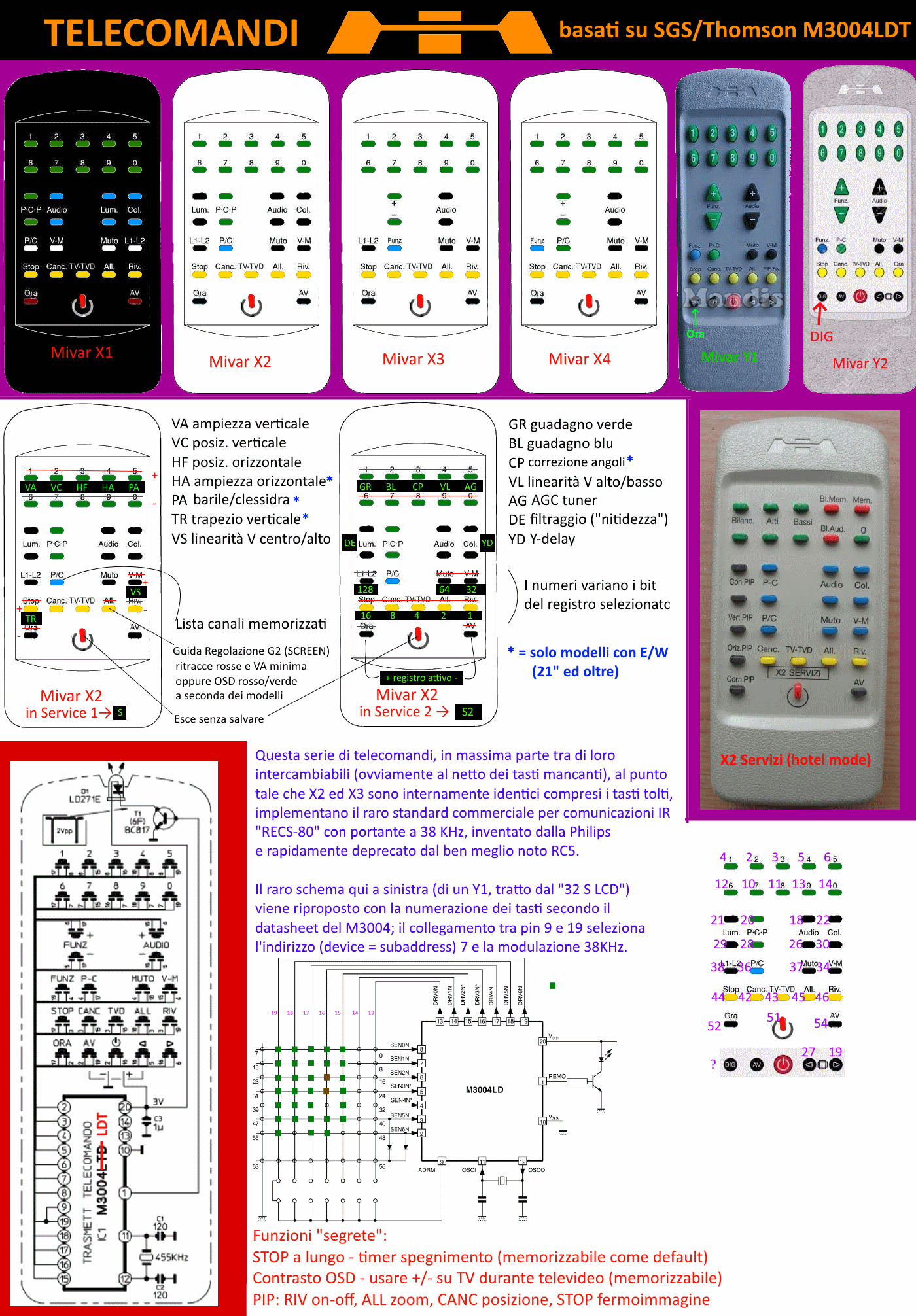

Ryccardo Inserito: 13 agosto 2021 Segnala Inserito: 13 agosto 2021 A distanza di ormai un anno, ricomincio il topic in cui confrontai i telecomandi X1, X2, X3, X4 insieme ad un manuale per il service mode (che a quanto pare fu perso nella crisi di febbraio) con una nuova infografica comprendente anche la serie Y, ovvero Y1 e Y2, ma soprattutto aggiungendo informazioni più tecniche grazie alla documentazione trovata (schema dell'Y1, il nostro utente cirkus che ha dimostrato l'uguaglianza di X2 ed X3, il datasheet del trasmettitore, e la squadra TSOP1838 + Arduino + HarcToolbox + MadeForYou che mi ha consentito di copiare un telecomando X2 senza nemmeno possederlo! Prima o poi andrò in garage a cercare un LED infrarossi per provare a trasmettere....) Interessante notare come questa piattaforma utilizzi lo standard Recs 80, inventato da Philips negli anni 80 ma rimasto fondamentalmente privo di qualsiasi altra implementazione e rapidamente sostituito dal ben più noto RC5! Enigmi rimasti: Il tasto DIG dell'Y2 Tutto il telecomando "service" con annesso il modo hotel Il tasto "attiva sempre OSD" Ovviamente immagino sarà una buona scusa per prendere un 14 o 16P2 che ormai si trovano in vendita per soldi a meno di un telecomando originale
Ryccardo Inserita: 14 agosto 2021 Autore Segnala Inserita: 14 agosto 2021 Tasto 0 - carica luminosità/colore Tasto 49 - MEM
