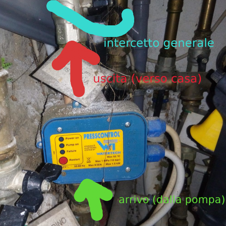

graficaweb Inserito: 14 agosto 2021 Segnala Inserito: 14 agosto 2021 Buongiorno a tutti, devo acquistare una pompa ad immersione per uso domestico per servire una abitazione di circa 120mq su due piani. Il serbatoio di approvvigionamento acqua è di circa 3mc e alto un paio di metri. Nel bagno c'è uno sciacquone con flussostato con vitone. Il controllo della pompa sarebbe affidato ad un presscontrol 1,5bar . Avrei selezionato una pompa da 4,1atm ; 8000Litri/ora ; 1HP 750 W . Che ne pensate? Grazie. Cordiali saluti
graficaweb Inserita: 17 agosto 2021 Autore Segnala Inserita: 17 agosto 2021 Grazie, temevo fosse troppo "potente" come atm (alcune volte leggo che in casa dovrebbe esserci massimo 3atm) e come portata d'acqua che eroga. Rimanendo sul solo concetto di portata. Sinceramente sono completamente ignorante in materia, una delle tante cose che non capisco ad esempio è come funzioni la portata, nel senso che apro un rubinetto e di certo non "richiedo" 8000litri l'ora, ma la pompa si accende e li "eroga" : dove finisce l'acqua in eccedenza non usata in quel momento dall'impianto? La pompa la "rimette" nel serbatoio? Grazie . Cordiali saluti
robertice Inserita: 17 agosto 2021 Segnala Inserita: 17 agosto 2021 La pompa ti dà 4 bar ma dici che serve due piani più le perdite di carico quindi non hai 4 bar in casa ....e non c'è un limite a 3 Per quello che riguarda la portata, i dati di fabbrica ti danno la massima prestazione che può darti considerando un tubo di aspirazione e mandata almeno un di pari sezione con la pompa Ma quando tu apri un rubinetto ne esce sicuramente di meno, l'eccesso va nel vaso ad espansione se c'è oppure sale subito in pressione e stacca il press-control o pressostato 8000 litri ora sono 133 litri minuto Ed è una grande portata, puoi anche prendere qualcosa in meno restando sempre sui 4 bar e comunque metti un vaso
graficaweb Inserita: 17 agosto 2021 Autore Segnala Inserita: 17 agosto 2021 Grazie mille. Quote dici che serve due piani più le perdite di carico quindi non hai 4 bar in casa ....e non c'è un limite a 3 Si serve piano terra e primo piano. Quote Per quello che riguarda la portata, ... Il vaso di espansione al momento non c'è perchè c'è un problema di spazio fisico per installarlo perchè ostruirebbe "troppo" il passaggio (cosi mi avevano detto). C'è solo il presscontrol tarato di fabbrica ad 1,5atm. Se non capisco male, mantenendo l'impianto con queste caratteristiche ed installando quella pompa aprendo un rubinetto qualche minuto ininterrottamente (tipo la cucina per lavare lo stoviglie) avrei allora nel frattempo più accensioni e spegnimenti perchè sale velocemente in pressione ? Grazie
robertice Inserita: 17 agosto 2021 Segnala Inserita: 17 agosto 2021 22 minuti fa, graficaweb ha scritto: avrei allora nel frattempo più accensioni e spegnimenti perchè sale velocemente in pressione Si, ma non devi preoccuparti L'ideale sarebbe avere sempre pressostato e vaso ed espansione anche perché una ripartenza a 1,5 è bassa Al limite fatti mettere un press-control tarabile a tre posizioni 1,5 /2 /2.5 E impostalo a 2,5 così eviti che ti fa il filo al rubinetto prima che riparta
graficaweb Inserita: 17 agosto 2021 Autore Segnala Inserita: 17 agosto 2021 (modificato) Grazie mille. Quote Si, ma non devi preoccuparti Ottimo, ottimo, non essendoci allora particolari criticità (anche se quindi sovradimensionata) rimanendo come acquisto su quella pompa è quella con meno atm (le altre vanno su 6 o addirittura 8), ha il quadretto di controllo esterno (comodo se succede qualcosa al condensatore) è in acciaio e soprattutto ha un buon prezzo. In ogni caso rispetto al consumo di acqua agendo sulle saracinesche di intercetto generale (auspico di definirli correttamente) del singolo locale (ad esempio il bagno) chiudendoli un pò (oltre poi anche a poter regolare singolarmente i rubinettini messi sotto il lavandino ed il bidet) posso limitare "forzatamente" la quantità dell'acqua cosi se anche se apro tutto il miscelatore più di tanto non passa ?! Quote L'ideale sarebbe avere sempre pressostato e vaso ed espansione anche perché una ripartenza a 1,5 è bassa Pressostato sarebbe al posto del Presscontrol, giusto?! Invece per "bassa" intendi che a 1,5 fa partire troppo "spesso" la pompa? Quote E impostalo a 2,5 così eviti che ti fa il filo al rubinetto prima che riparta Di quella marca (è un Watertech) hanno quello a 2,2bar oppure (credo di avere letto bene) uno regolabile. Se non capisco male rimanendo sulla stessa marca basterebbe smontare il vecchio ed il nuovo presscontrol entrerebbe paro paro nello spazio relativo. Grazie Modificato: 17 agosto 2021 da graficaweb
robertice Inserita: 18 agosto 2021 Segnala Inserita: 18 agosto 2021 4 ore fa, graficaweb ha scritto: posso limitare "forzatamente" la quantità dell'acqua cosi se anche se apro tutto il miscelatore più di tanto non passa Esatto ma diminuisci la portata la pressione a rubinetto chiuso è sempre la stessa, e comunque ripeto non è molta 4 ore fa, graficaweb ha scritto: Pressostato sarebbe al posto del Presscontrol, giusto? Si ma solo con vaso ad espansione e ti permette di regolare pressione di accensione e pressione massima 4 ore fa, graficaweb ha scritto: Se non capisco male rimanendo sulla stessa marca basterebbe smontare il vecchio ed il nuovo presscontrol entrerebbe paro paro nello spazio relativo. Si se è uguale come ingombro
graficaweb Inserita: 18 agosto 2021 Autore Segnala Inserita: 18 agosto 2021 Grazie mille, sei stato gentilissimo e mi hai permesso da profano di cominciare ad avere cognizione dell'argomento (senza ovviamente pretendere di esser diventato idraulico in una notte). Nello spirito del forum di essere un compendio per altri, auspicando di avere compreso tutto, mi pare di poter riassumere: a) ok la pressione di partenza a 4 atm (erogate dalla pompa sommersa) che alla fine si tradurranno in poco più di 3 atm alla "fine" (nell'impianto) b) ok la portata di acqua (7800litri/ora, per essere proprio esatti) persino sovradimensionata per le necessità, ma ciò non implica problematiche particolari e posso "ridurne" l'uso agendo anche sugli intercetti (ciò non modifica la pressione) Tutto questo in presenza di una pompa controllata solo da presscontrol tarato a 1,5bar (meglio, in alternativa, uno regolabile posizionato a 2,5bar) anche se sarebbe stato "ideale" (in luogo del presscontrol) un pressostato con un vaso di espansione. Grazie ancora.
graficaweb Inserita: 28 agosto 2021 Autore Segnala Inserita: 28 agosto 2021 (modificato) Di nuovo buongiorno a tutti la pompa è arrivata stavo facendo una riflessione riguardo al punto b) precedente Il 18/8/2021 alle 15:55 , graficaweb ha scritto: b) ok la portata di acqua (7800litri/ora, per essere proprio esatti) persino sovradimensionata per le necessità, ma ciò non implica problematiche particolari e posso "ridurne" l'uso agendo anche sugli intercetti (ciò non modifica la pressione) Nel mio caso ho un "intercetto" generale appena dopo il presscontrol (foto allegata), ma se chiudo "solo" quel rubinetto ottengo la riduzione della portata senza dover agire sui singoli intercetti ? Grazie Modificato: 28 agosto 2021 da graficaweb
robertice Inserita: 28 agosto 2021 Segnala Inserita: 28 agosto 2021 3 ore fa, graficaweb ha scritto: ma se chiudo "solo" quel rubinetto ottengo la riduzione della portata Si
