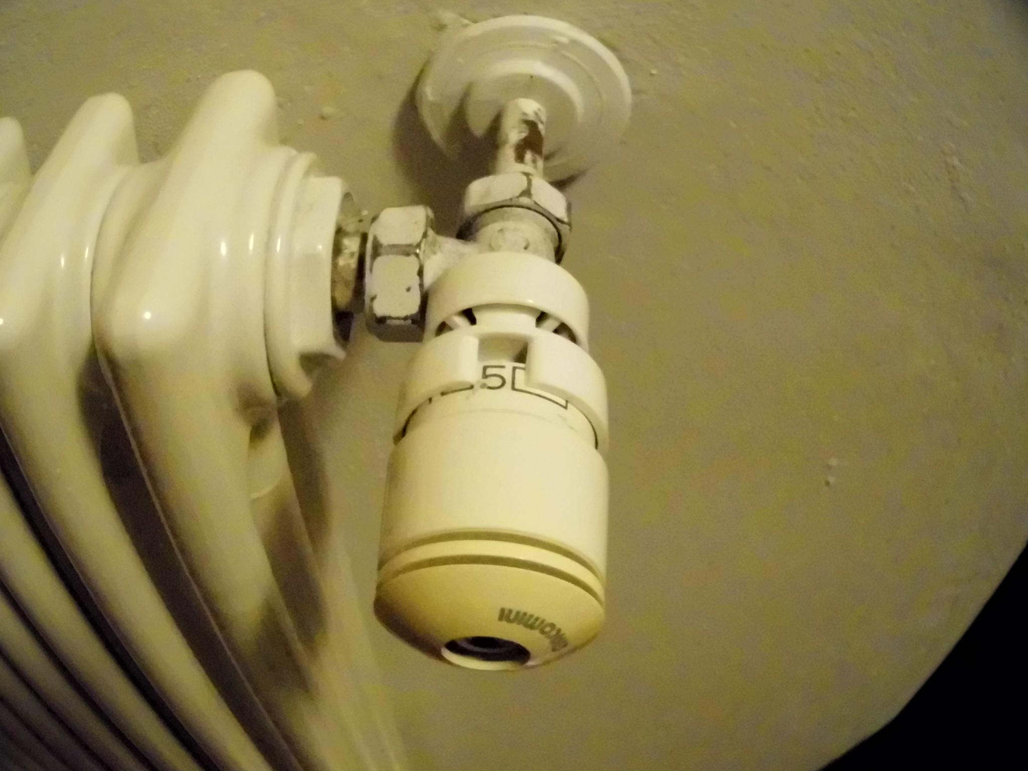

Salve. Piano terra - 6 termosifoni - caldaia centralizzata - impianto del 2003 - manopole giacomini. Le manopole dei termosifoni fanno rumore sia a 3 che a 5 di regolazione. Aria nell'impianto tolta. Qual'è la soluzione più efficace?
Il 3/9/2021 alle 14:42 , dammatra ha scritto:
dipende da che rumore: sono colpetti o fischi ?
Fischi, come fruscio continuo.
Questo avviene quando le valvole termostatiche stanno chiudendo,
non è semplice da risolvere essendo centralizzato,
bisognerebbe sostituire la pompa di rilancio con una elettronica in modo che la pressione cambi in modo automatico oppure le pompe, se sono non elettroniche, bisognerebbe abbassare di una tacca la potenza della pompa ma questo potrebbe non assicurare il raggiungimento dei piani alti della palazzina
Partendo dal presuppposto che le pompe siano a portata variabile, il fischio e' un fenomeno molto diffuso.
si puo' provare a :
- verificare la taratura della pompa (quando vengono installate spessissimo non le tarano perche' si perde tempo)
- parzializzare il detentore (quella valvola in basso dove c'e' il ritorno provando a chiuderla lentamente mentre fischia fino a scomparsa del fischio, ovviamente senza chiuderla del tutto.
- cambiare marca di valvola. Alcune marche (la piu' diffusa -caleffi-) tendono a fischiare molto piu' di altre. senza fare pubblicita' abbiamo riscontri positivi con Danfoss, Oventrop, ITAP
la tua Giacomini e' vecchiotta cambiarla male non fa.
Modificato: da dammatra
Il 6/9/2021 alle 10:12 , dammatra ha scritto:
Partendo dal presuppposto che le pompe siano a portata variabile, il fischio e' un fenomeno molto diffuso.
si puo' provare a :
- verificare la taratura della pompa (quando vengono installate spessissimo non le tarano perche' si perde tempo)
- parzializzare il detentore (quella valvola in basso dove c'e' il ritorno provando a chiuderla lentamente mentre fischia fino a scomparsa del fischio, ovviamente senza chiuderla del tutto.
- cambiare marca di valvola. Alcune marche (la piu' diffusa -caleffi-) tendono a fischiare molto piu' di altre. senza fare pubblicita' abbiamo riscontri positivi con Danfoss, Oventrop, ITAP
la tua Giacomini e' vecchiotta cambiarla male non fa.
Chiudendo la valvola del detentore in parte c'è il rischio che il termosifone emetta meno calore? Avevo letto che la soluzione sarebbe cambiare le valvole con quelle a tre vie.
e la terza via dove la colleghi?
le soluzioni sono quelle già prospettate..
ma hanno cominciato quando? stai sopportando dal 2003?
