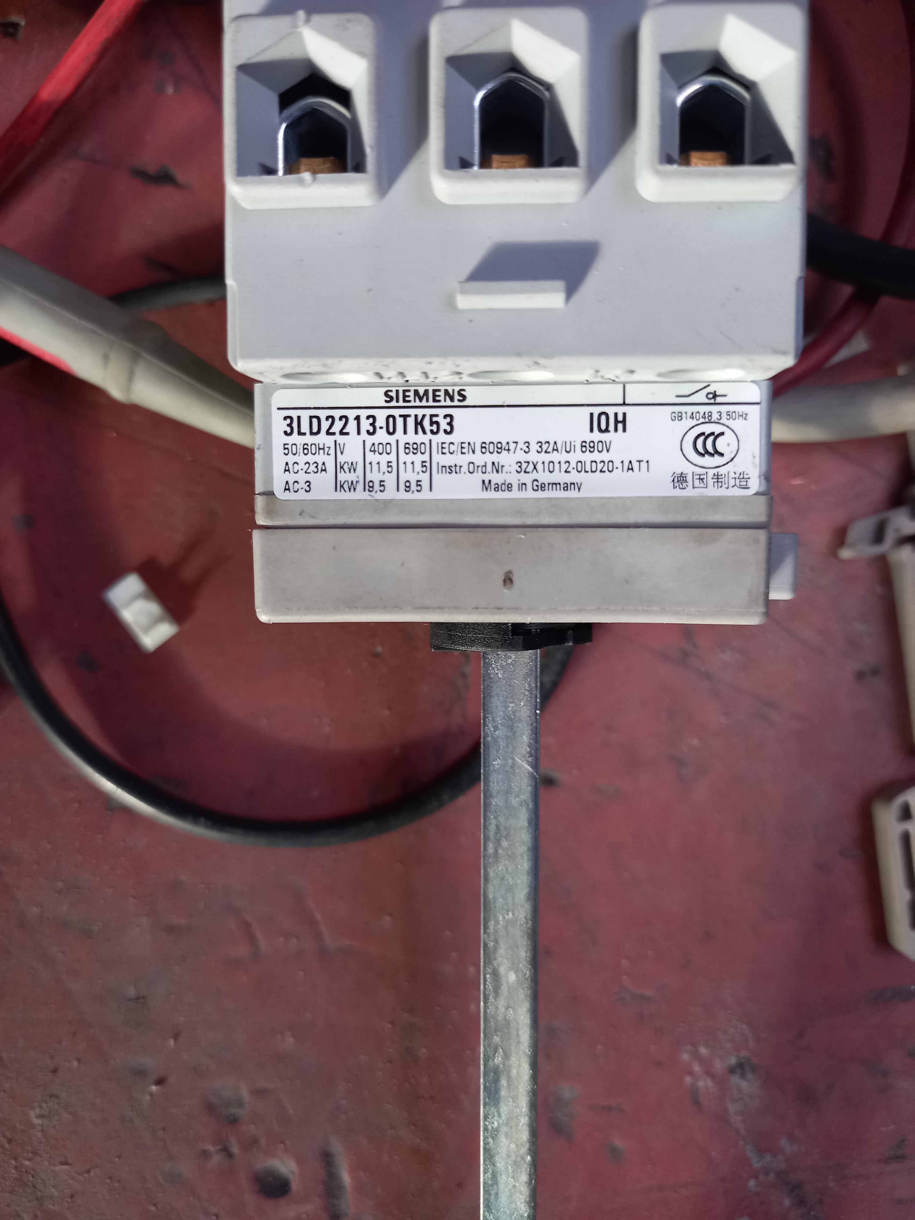

G.esse Inserito: 3 settembre 2021 Segnala Inserito: 3 settembre 2021 Buongiorno, ho uno di un impianto elettrico il quale contiene tre motori. Tre motori da 1.1kw Un motore da 7.5 kw. Il mio dubbio riguarda l interruttore generale del quadro, posso metterci un 32 A 600v 3LD22 Siemens? I 32 garantiscono il suo corretto funzionamento?
luigi69 Inserita: 3 settembre 2021 Segnala Inserita: 3 settembre 2021 Ciao una domanda specifica : l'interruttore generale del quadro , sarà solo un sezionatore , vero ? o azionando l'interruttore, tutti i motori partono allegramente assieme ?
G.esse Inserita: 3 settembre 2021 Autore Segnala Inserita: 3 settembre 2021 (modificato) Alla chiusura del sezionatore tre motori da 1.1 possono partire allegramente insieme.. per il 7.5 ci vuole il consenso operatore, almeno in fase di accensione quadro, durante il funzionamento possono trovarsi tutti e quattro attivi Modificato: 3 settembre 2021 da G.esse
luigi69 Inserita: 3 settembre 2021 Segnala Inserita: 3 settembre 2021 Quindi il sezionatore chiude a vuoto , deve solo eventualmente aprire sotto carico Essendo un 32 in AC3 ti direi di si
G.esse Inserita: 3 settembre 2021 Autore Segnala Inserita: 3 settembre 2021 4 minuti fa, luigi69 ha scritto: Quindi il sezionatore chiude a vuoto , deve solo eventualmente aprire sotto carico A vuoto nel senso che nel istante della chiusura il carico e nullo? Il sezionatore alimenta un trasformatore il quale consente la partenza dei tre motori 1.1kw.
luigi69 Inserita: 3 settembre 2021 Segnala Inserita: 3 settembre 2021 Ok ma parliamo di un trafo piccolino ? Puoi postare un paio di foto dello schema? Perche hai dubbi ? Parliamo comunque di un 32 A
G.esse Inserita: 3 settembre 2021 Autore Segnala Inserita: 3 settembre 2021 Il dubbio mi è venuto perché sul fianco del IG c è un limite di 9.5 kw, che sono meno della potenza installata..(vedi foto) il trafo e un 50va da schema ed e stato montato un 100 va alla fine tiene su 5 lampade e due bobine dei teleruttori
luigi69 Inserita: 3 settembre 2021 Segnala Inserita: 3 settembre 2021 io fossi in te dormirei sonni tranquilli..ma proprio propio tranquilli
G.esse Inserita: 3 settembre 2021 Autore Segnala Inserita: 3 settembre 2021 Grazie per le sue risposte, buona serata.
