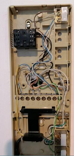

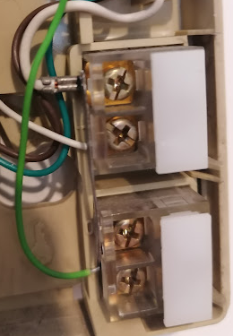

gigi130358 Inserito: 9 settembre 2021 Segnala Share Inserito: 9 settembre 2021 Buongiorno, vorrei installare un dispositivo Opener della Nuki (https://nuki.io/it/opener/) che, interfacciandosi ad un citofono interno all'abitazione, consente di controllare l'apertura della porta del palazzo da remoto o automaticamente dalla pulsantiera esterna. Il mio citofono ha una sigla 1600522 sul retro del guscio della cornetta, credo si tratti di un vecchio Terraneo LT600. Il mio dubbio è relativo al fatto che il citofono usa attualmente due pulsanti apriporta che agiscono su due porte diverse, mentre invece lo schema di collegamento dell'opener prevede il collegamento di un solo pulsante apriporta. Se spostassi il cavetto apriporta verde sul morsetto dove è collegato l'altro apriporta bianco, cioè sulla stessa uscita del pulsante che verrà comandato dall'opener, potrei fare dei guai ? Grazie per il supporto Link al commento Condividi su altri siti More sharing options...
ROBY 73 Inserita: 9 settembre 2021 Segnala Share Inserita: 9 settembre 2021 (modificato) Ciao gigi130358, 6 ore fa, gigi130358 ha scritto: Se spostassi il cavetto apriporta verde sul morsetto dove è collegato l'altro apriporta bianco, cioè sulla stessa uscita del pulsante che verrà comandato dall'opener, potrei fare dei guai ? Guai grossi da creare danni, no, però a quel punto da tutti i citofoni del condominio, si aprirebbero le due serrature contemporaneamente e non so se puoi fare questa modifica autonomamente senza consultare almeno l'amministratore. Inoltre, è da verificare se le due serrature si aprono assieme, magari c'è troppo assorbimento e rischi che l'impianto "non le regga". Magari dal primo piano si riescono ad aprire, mentre dall'ultimo (non sappiamo quanti piani sia il condominio) invece non riesce a farlo a causa di una possibile caduta di tensione appunto per il troppo assorbimento. Modificato: 9 settembre 2021 da ROBY 73 Link al commento Condividi su altri siti More sharing options...
gigi130358 Inserita: 10 settembre 2021 Autore Segnala Share Inserita: 10 settembre 2021 Molte grazie Roby, era giusto quello che mi interessava sapere e a questo punto dubito che sia il caso di procedere in questa direzione. Ci sarebbe il modo di sfruttare la chiusura del primo pulsante apriporta per chiudere anche l'altro pulsante con un ritardo senza che siano necessariamente collegati elettricamente, ad esempio sfruttando un relè con un ritardo ? Gigi Link al commento Condividi su altri siti More sharing options...
ROBY 73 Inserita: 10 settembre 2021 Segnala Share Inserita: 10 settembre 2021 13 ore fa, gigi130358 ha scritto: Ci sarebbe il modo di sfruttare la chiusura del primo pulsante apriporta per chiudere anche l'altro pulsante con un ritardo senza che siano necessariamente collegati elettricamente, ad esempio sfruttando un relè con un ritardo ? Per il momento non mi viene in mente un modo di preciso, ci penso un attimo ed eventualmente te lo suggerisco. Casomai dicci se per caso nei paraggi del citofono hai una scatola dove c'è una linea a 230V Link al commento Condividi su altri siti More sharing options...
gigi130358 Inserita: 11 settembre 2021 Autore Segnala Share Inserita: 11 settembre 2021 Nei pressi del citofono ho il quadretto di ingresso in casa dell'impianto elettrico ma, anche se so che è una precauzione un pò esagerata, eviterei di "mescolare" il mio 220V con il 12V condominiale ... Sarebbe meglio se si potesse sfruttare il circuito citofonico per alimentare il relè, forse qualche spunto interessante lo si può trovare qui https://youtu.be/NxZKt-4Fruc Un'alternativa per eccitare il relè potrebbe essere la continua fornita dalle batterie dell'opener, per questo ho scritto al supporto Nuki, vediamo che dicono. Link al commento Condividi su altri siti More sharing options...
gigi130358 Inserita: 26 ottobre 2021 Autore Segnala Share Inserita: 26 ottobre 2021 Ritorno sul post di qualche tempo fa, perchè sono ancora in alto mare. Prima di poter operare in contemporanea (o quasi) su due comandi aprporta devo ancora riuscire a comandarne una ... Innanzi tutto devo chiarire che la sigla dentro il guscio non è 1600522 ma 1600525, Immagino che sia comunque il modello LT600, qualcuno me lo potrebbe confermare ? Vi risulta che sia una differenza tra i 4 pulsanti che stanno in alto ed i due che stanno in basso ? Grazie per chi mi volesse dare una mano. Gianluigi Link al commento Condividi su altri siti More sharing options...
gigi130358 Inserita: 1 febbraio 2022 Autore Segnala Share Inserita: 1 febbraio 2022 Nel caso qualcuno possa essere interessato all'argomento, ecco come è andata a finire. Il supporto Nuki mi ha confermato che loro non supportano l'utilizzo di un solo Nuki opener per agire in contemporanea su due apriporta. Alla fine ho preso due opener, uno per il cancelletto di ingresso e l'altro per il portone. Naturalmente non me li hanno regalati ... Una volta impostata a livello software la modalità "ring to open" su entrambi gli opener, quando si suona il campanello entrambi aprono, con ritardi diversi, le rispettive porte. Con IFTT ho poi integrato anche l'apertura della porta della casa (Nuki Smart Lock) in modo che quando abilito il tutto da remoto, cioè qualche minuto prima dell'arrivo dell'ospite, quando viene premuto il campanello si aprono le tre porte. Nel caso fosse poi anche necessario aprire il cancello carraio, ho integrato con IFTT anche uno shelly1 che chiude il contatto di un telecomando FAAC. Gianluigi Link al commento Condividi su altri siti More sharing options...
ROBY 73 Inserita: 1 febbraio 2022 Segnala Share Inserita: 1 febbraio 2022 11 ore fa, gigi130358 ha scritto: Nel caso qualcuno possa essere interessato all'argomento, ecco come è andata a finire............. Grazie dell'aggiornamento, ciao Link al commento Condividi su altri siti More sharing options...
AntonioTi Inserita: 19 dicembre 2023 Segnala Share Inserita: 19 dicembre 2023 Il 1/2/2022 alle 11:24 , gigi130358 ha scritto: Nel caso qualcuno possa essere interessato all'argomento, ecco come è andata a finire. Il supporto Nuki mi ha confermato che loro non supportano l'utilizzo di un solo Nuki opener per agire in contemporanea su due apriporta. Alla fine ho preso due opener, uno per il cancelletto di ingresso e l'altro per il portone. Naturalmente non me li hanno regalati ... Una volta impostata a livello software la modalità "ring to open" su entrambi gli opener, quando si suona il campanello entrambi aprono, con ritardi diversi, le rispettive porte. Con IFTT ho poi integrato anche l'apertura della porta della casa (Nuki Smart Lock) in modo che quando abilito il tutto da remoto, cioè qualche minuto prima dell'arrivo dell'ospite, quando viene premuto il campanello si aprono le tre porte. Nel caso fosse poi anche necessario aprire il cancello carraio, ho integrato con IFTT anche uno shelly1 che chiude il contatto di un telecomando FAAC. Gianluigi Ciao Gigi posso chiederti una foto di come hai collegato il tuo nuki opener ? Io sono riuscito ad attivare l’apertura del portone esterno tramite applicazione ma non riesco ad attivare l opzione ring to open con il campanello esterno. Tu ci sei riuscito? Grazie Link al commento Condividi su altri siti More sharing options...
Alessio Menditto Inserita: 19 dicembre 2023 Segnala Share Inserita: 19 dicembre 2023 Antonio, Gigi è da un anno che non entra in forum, forse si era iscritto per questa necessità e poi non è più entrato, quindi o che aspetti presumibilmente all infinito che ritorni, o molto meglio apri una nuova discussione e speriamo che qualcuno possa aiutarti, e vedrai che Gigi se la legge ti risponderà sicuramente. Link al commento Condividi su altri siti More sharing options...
