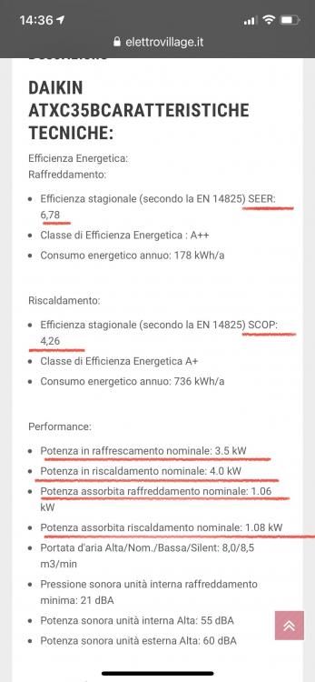

Dati Enea condizionatore Daikin
Cristina_v.91
Buongiorno a tutti, di recente ho installato un condizionatore monosplit daikin modello ATXC35B/ARXC35B e con l’installazione di questa macchina ( quindi no sostituzione) vorrei accedere al bonus mobili. Per accederci mi hanno detto di inviare una pratica all’Enea ma non so che dati mettere su “potenza termica utile” e “potenza elettrica assorbita”. Oltretutto su “ambiente esterno/interno” devo mettere aria/acqua o aria/aria? Qualcuno ha già utilizzato l’installazione di un condizionatore per avere la detrazione del 50% sui mobili? Ha funzionato? Grazie mille
Link al commento
Condividi su altri siti
Ciao!
allora devo fare delle precisazioni:
-il bonus non è il bonus mobili ma il bonus casa per ristrutturazione edilizia.
devi aver fatto il bonifico apposito per detrazioni fiscali.
entro 90 gg devi mandare la pratica enea.
In questo modo con la dichiarazione dei redditi del prossimo anno recuperi 50% in 10 anni.
-i dati da inserire nell’Enea sono quelli dell’unità esterna.
Ho guardato online e il modello che hai riportato dovrebbe essere L’Unità interna, quindi devi recuperare il modello di quella esterna. Se ti hanno lasciato le istruzioni cartacee ci sono sicuramente le tabelle con i dati tecnici (o online) e trovi potenza, potenza assorbita COP e EER.
i classici climatizzatori sono aria-aria (prendono l’aria dall’esterno e emettono aria all’interno) ci sono alcune tipo di pompe di calore che sono collegate all’impianto dei caloriferi o del pavimento termico e quelle sono aria-Acqua.
spero di essere stata utile
Link al commento
Condividi su altri siti
Ho cercato un po’ su internet e ho trovato i dati della tabella.
Per la potenza utile e quella assorbita si utilizzano quelle più alte, cioè nella situazione peggiore.
Link al commento
Condividi su altri siti
2 ore fa, Chiarella88 ha scritto:
Ho cercato un po’ su internet e ho trovato i dati della tabella.
Per la potenza utile e quella assorbita si utilizzano quelle più alte, cioè nella situazione peggiore.
Grazie mille per la risposta. Sul manuale non riuscivo a trovare questi dati. Ti ringrazio infinitamente
Link al commento
Condividi su altri siti
10 ore fa, Chiarella88 ha scritto:
Figurati di nulla!
Ne approfitto per chiederti un’altra cosa. Ma l’Enea da esito per la trasmissione fatta oppure con la ricevuta dell’invio vado dalla commercialista l’anno prossimo e basta? Grazie mille
Link al commento
Condividi su altri siti
2 ore fa, Cristina_v.91 ha scritto:
Ne approfitto per chiederti un’altra cosa. Ma l’Enea da esito per la trasmissione fatta oppure con la ricevuta dell’invio vado dalla commercialista l’anno prossimo e basta? Grazie mille
Quando invii l’Enea in cima al primo foglio esce un codice di trasmissione.
Nel frattempo arriva una mail dove è riportato lo stesso codice.
Stampa tutto e portala dal commercialista insieme alla fattura e al bonifico parlante.
fine
Link al commento
Condividi su altri siti
  • 4 months later...
Il 11/9/2021 alle 14:00 , Chiarella88 ha scritto:
-il bonus non è il bonus mobili ma il bonus casa per ristrutturazione edilizia.
Lui intendeva che con la detrazione al 50% del climatizzatore può sfruttare anche il bonus mobili, il che è fattibile.
Il bonifico deve essere per forza parlante? Ovvero devo farmi emettere fattura anticipata ed indicarne il numero?
Devo acquistare anch'io un climatizzatore con detrazione al 50% per accedere al bonus mobili.
Modificato: da Ghesboro
Link al commento
Condividi su altri siti
Alessio Menditto
Ghe per favore non accodarti, apri una nuova discussione tua e vedrai Chiarella ti risponderà volentieri.
Link al commento
Condividi su altri siti
