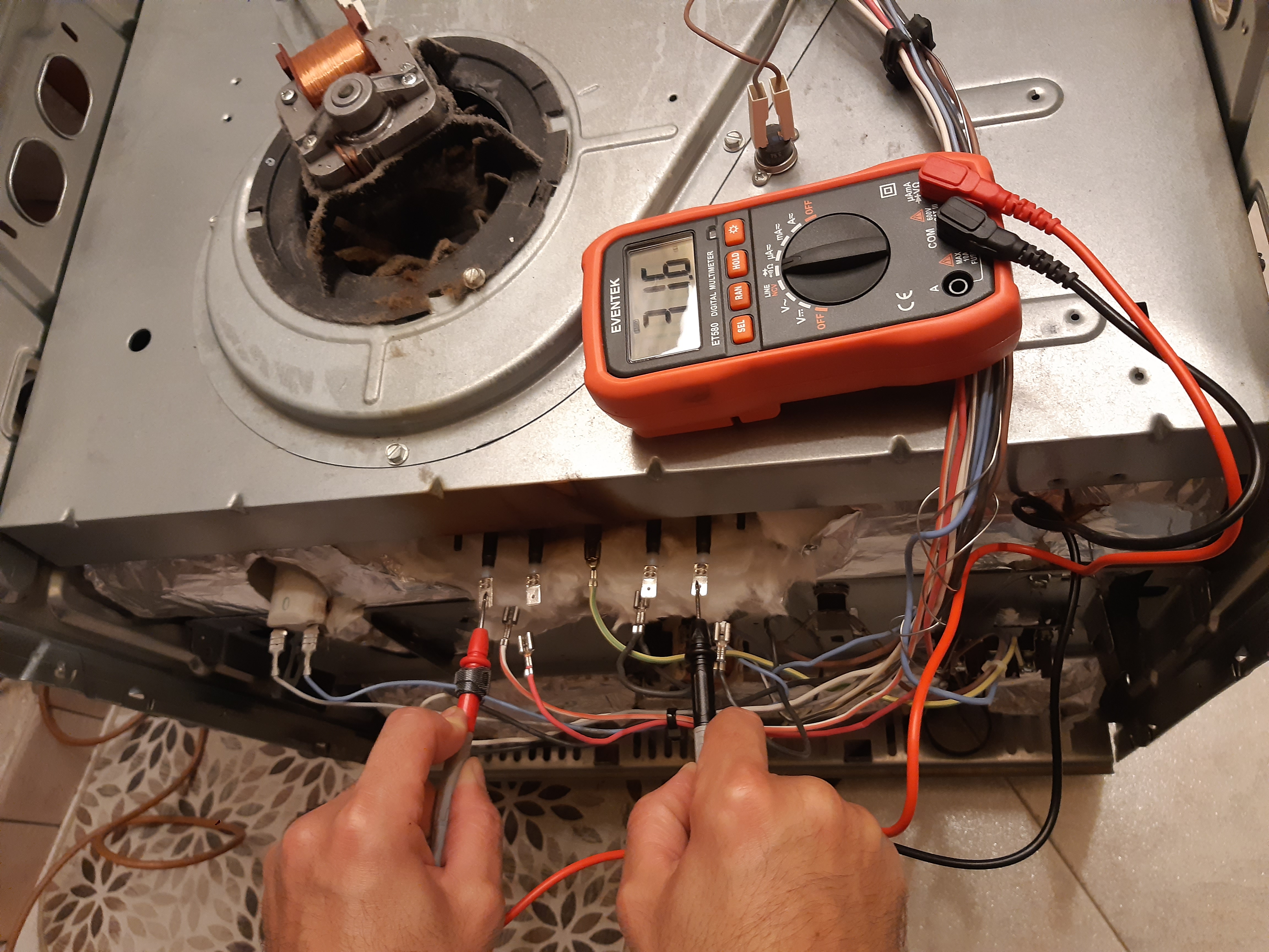

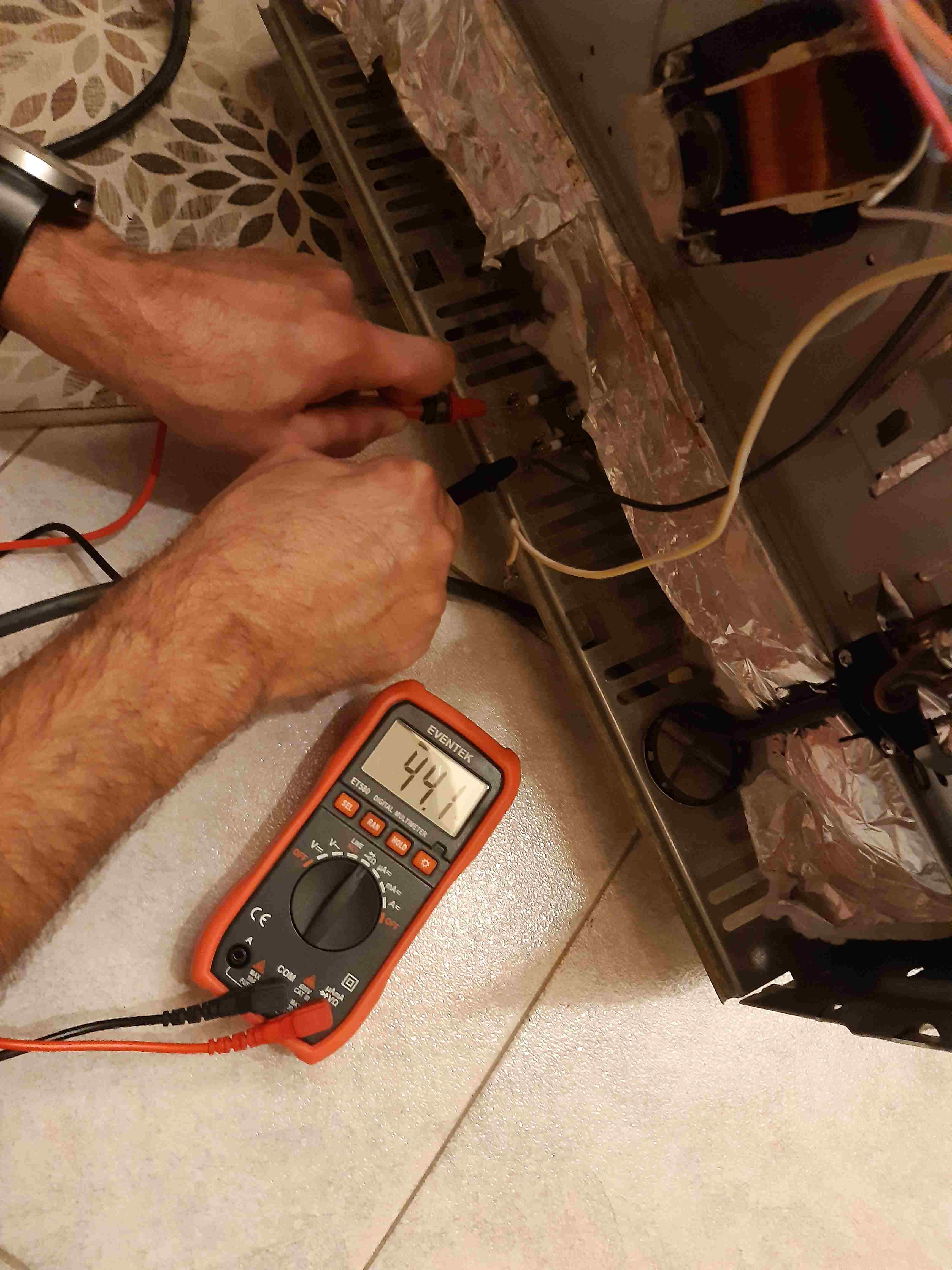

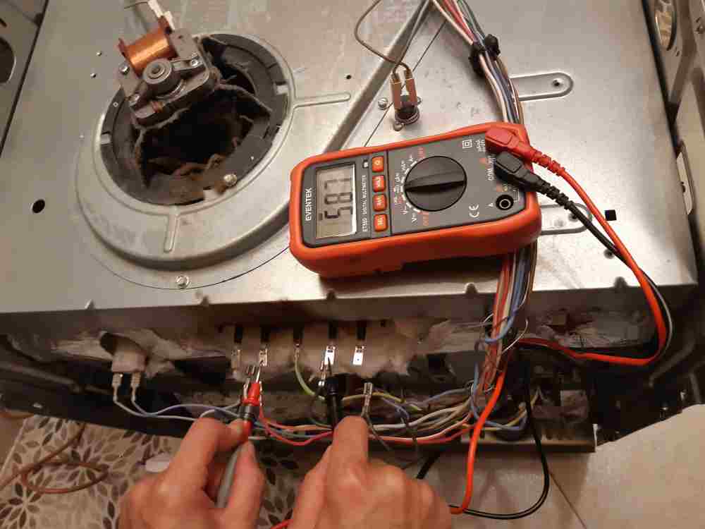

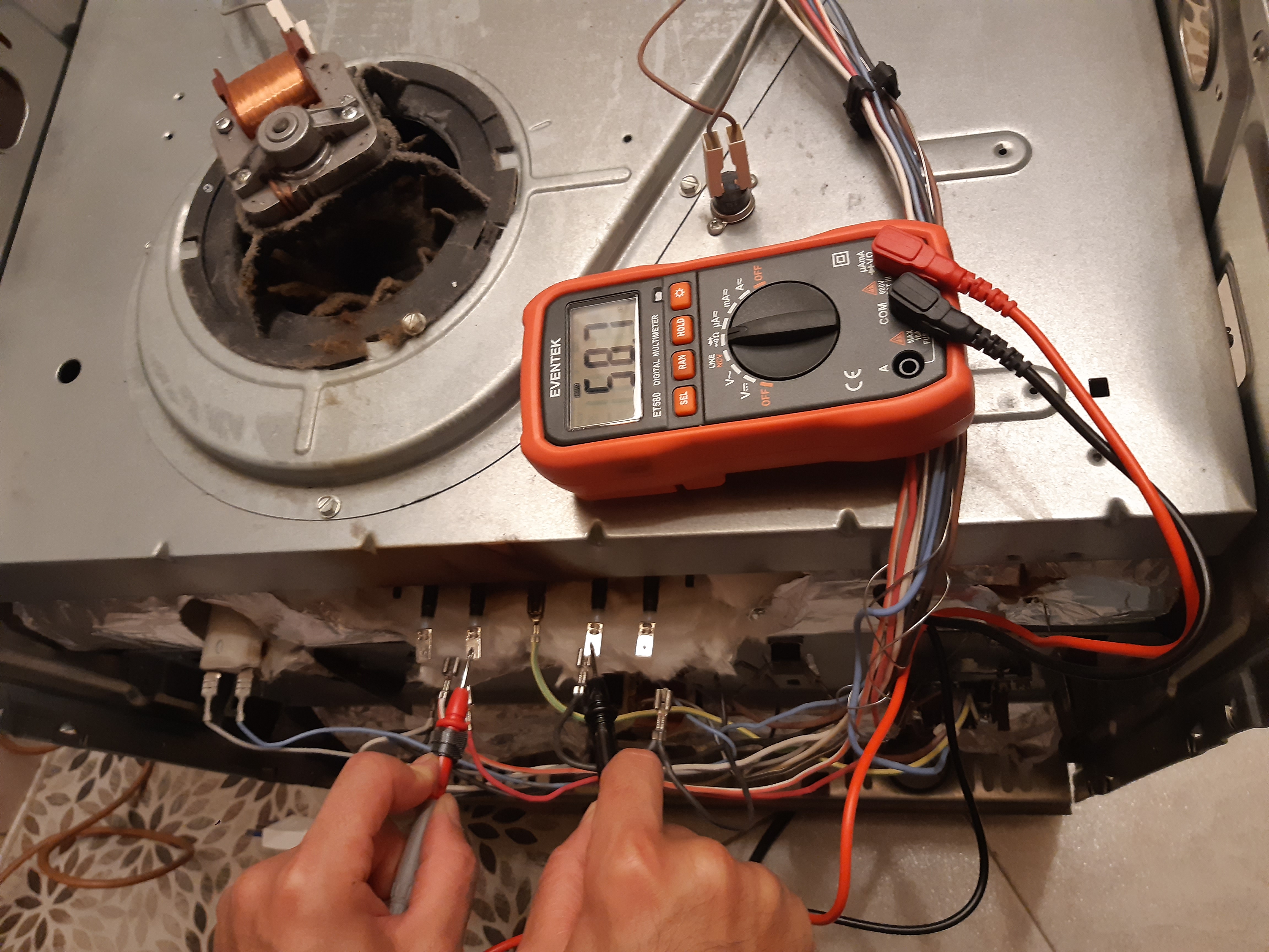

stylo Inserito: 10 settembre 2021 Segnala Inserito: 10 settembre 2021 Salve. Ho un forno whirlpool akp255 ix al quale ho sostituito il commutatore guasto alcuni mesi fa. Da qualche giorno ho riscontrato che la parte inferiore del forno non cuoce più a dovere. Questo dopo aver fatto un plum cake (ricetta collaudata più volte e sempre riuscita) e una torta salata con la sfoglia che è rimasta quasi cruda sotto soprattutto al centro. Il piano inferiore da un test rapido toccando con mano scalda. Ho provato a mettere nuovamente la sfoglia rimasta in forno accendendo solo di sotto a 200° e la cottura è avvenuta. La resistenza inferiore è stata cambiata nel 2014. Che verifiche mi consigliate di fare? grazie
Stefano Dalmo Inserita: 10 settembre 2021 Segnala Inserita: 10 settembre 2021 Sfila la resistenza dall'alloggio e vedi se si fosse deformata , allontanandosi dal piano di lamiera . Controlla se la sonda del termostato si fosse appesa andando più verso la resistenza superiore , facendo così staccare prima del dovuto la cottura .
stylo Inserita: 16 ottobre 2022 Autore Segnala Inserita: 16 ottobre 2022 (modificato) Riapro discussione....Buonasera, avendo problemi di cottura con il forno ,dolci crudi. La resistenza Superiore e Inferiore danno questi valori di resistenza di cui in foto. Poi ho testato il passaggio di corrente con modalità sopra sotto e ho notato che nella Resistenza Superiore mettendo il tester sui due estremi non passa corrente e sui due centrali si. volevo chiedere se questa cosa è normale e se per caso la resistenza dei due esterni si attiva dopo ad una certa temperatura...grazie Modificato: 16 ottobre 2022 da stylo
stylo Inserita: 16 ottobre 2022 Autore Segnala Inserita: 16 ottobre 2022 Aggiungo che ho provato sotto sopra a 180 gradi e ha impiegato 14 minuti per raggiungere tale temperatura.....
Stefano Dalmo Inserita: 16 ottobre 2022 Segnala Inserita: 16 ottobre 2022 Dipende dal forno , in alcuni la resistenza della funzione sotto sopra è quella esterna , mentre in alcuni è quella centrale. . L’altra si accende solo in funzione grill. quindi devi verificare la funzione grill quale fa accedere.
stylo Inserita: 16 ottobre 2022 Autore Segnala Inserita: 16 ottobre 2022 (modificato) @Stefano Dalmola funzione grill attiva quella esterna come risulta anche dal tester che rileva la 220 volt in quells modalità...ma i minuti per raggiungere la temperatura sono corretti? E i valori di resistenza rilevati? Modificato: 16 ottobre 2022 da stylo
stylo Inserita: 7 febbraio 2023 Autore Segnala Inserita: 7 febbraio 2023 Il 10/9/2021 alle 12:00 , Stefano Dalmo ha scritto: Sfila la resistenza dall'alloggio e vedi se si fosse deformata , allontanandosi dal piano di lamiera . Controlla se la sonda del termostato si fosse appesa andando più verso la resistenza superiore , facendo così staccare prima del dovuto la cottura . Salve, sono costretto a riaprire il post in quanto il problema è rimasto irrisolto. Ho appurato tramite un tecnico che il termostato funziona bene,quindi ho smontato la resistenza inferiore ma sembra ok. La cottura inferiore resta sempre indietro rispetto alla parte superiore, infatti bisogna completare la cottura accendendo solo sotto.mi chiedo a questo punto se va comunque sostituita....magari per una perdita di efficienza?
piergius Inserita: 17 febbraio 2023 Segnala Inserita: 17 febbraio 2023 Il 7/2/2023 alle 23:58 , stylo ha scritto: ho smontato la resistenza inferiore ma sembra ok. La cottura inferiore resta sempre indietro rispetto alla parte superiore, Presta attenzione che la resistenza aderisca alla lamiera . Altrimenti non trasmette il calore prodotto , si surriscalda e si deforma allontanandosi ulteriormente . A tal fine dovrebbe essere sostenuta anche dal lato opposto ai Faston . Alcuni ricambi hanno in dotazione un supporto aggiuntivo da montare in fondo . (Se necessario può essere ricavato da un " nastro perforato, in acciaio zincato " ) - Buona giornata !
Stefano Dalmo Inserita: 17 febbraio 2023 Segnala Inserita: 17 febbraio 2023 Ma i gradi impostati li raggiunge ? La spia si spegne o no ? E i tegami o altro che hanno bisogno di cuocere sotto , li appoggi sulla piastra di base ? O li appoggi alte rispetto al piano ?
