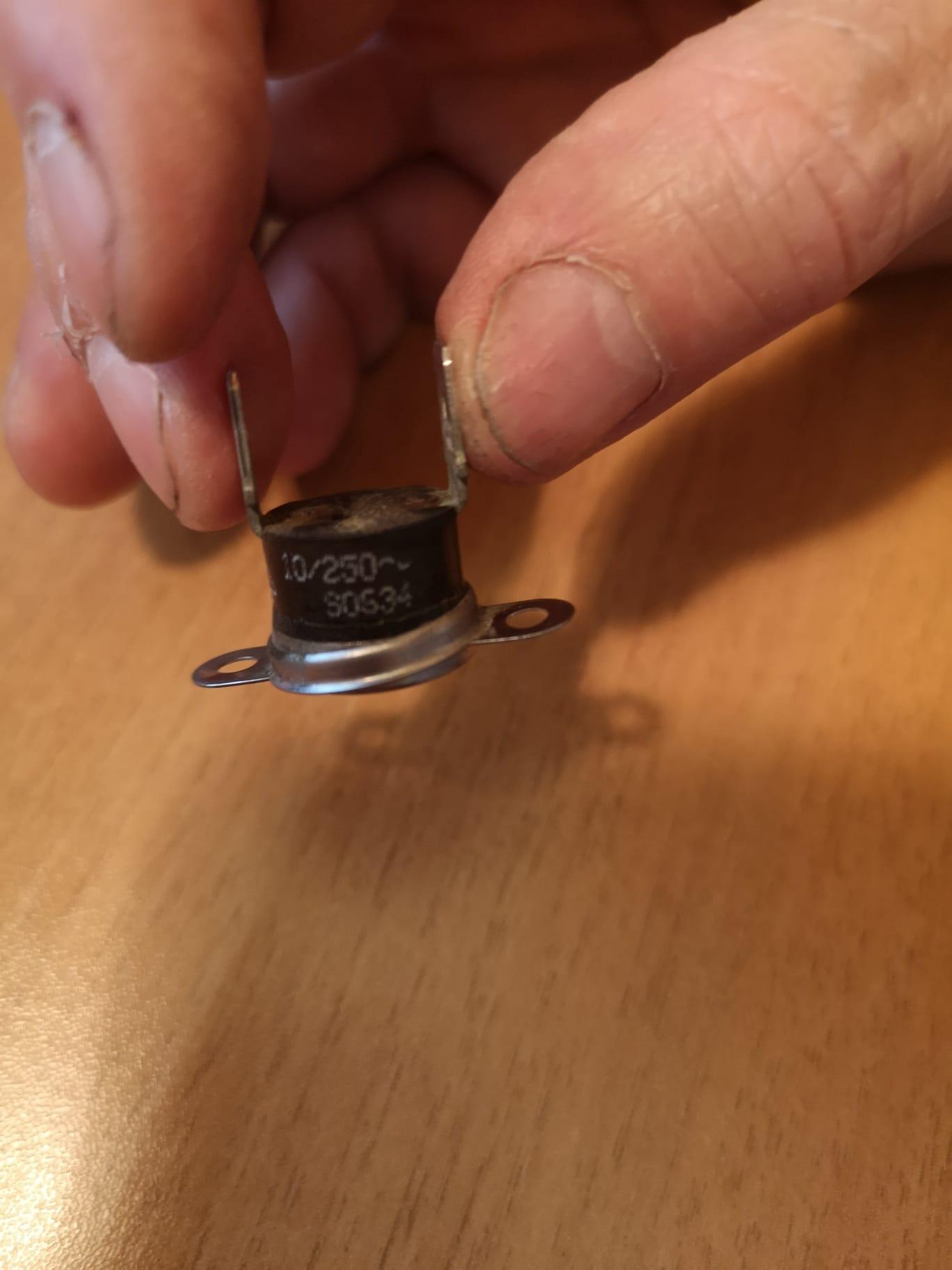

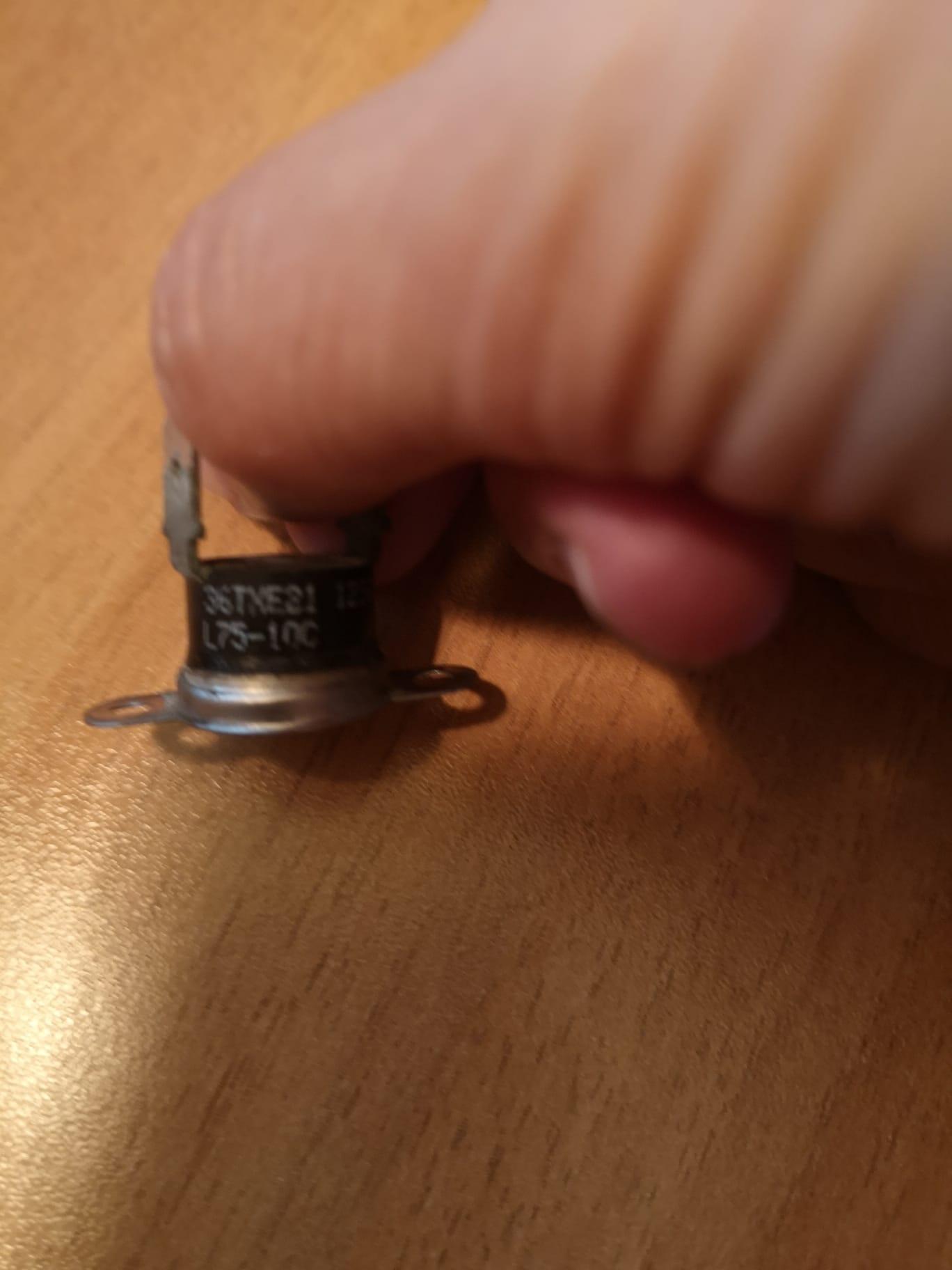

caldaia arca modello pixel 25 N
Buongiorno .
Come da titolo ho una caldaia arca modello pixel 25 N .
Ultimamente mi sta dando dei problemi in quanto di tanto in tanto mi va in blocco e visualizzo come errore il codice 08 che riguarda il termostato fumi.
La caldaia è stata pulita. Allego 2 foto del termostato.
Volevo sapere se il problema è legato semplicemente al termostato e sostituendolo risolvo o potrebbe essere dovuto a qualcosa d'altro?
Grazie a tutti.
Saluti.
           Michele 57
vincenzo barberio
Salve Michele, oltre alla pulizia della caldaia è stato verificato che lo scarico dei fumi sia completamente libero da ostruzioni anche parziali? La ventilazione del locale ove è installata la caldaia è assicurata? ( fori di aerazione liberi) Se la risposta è si, prova a sostituire il termostato.
