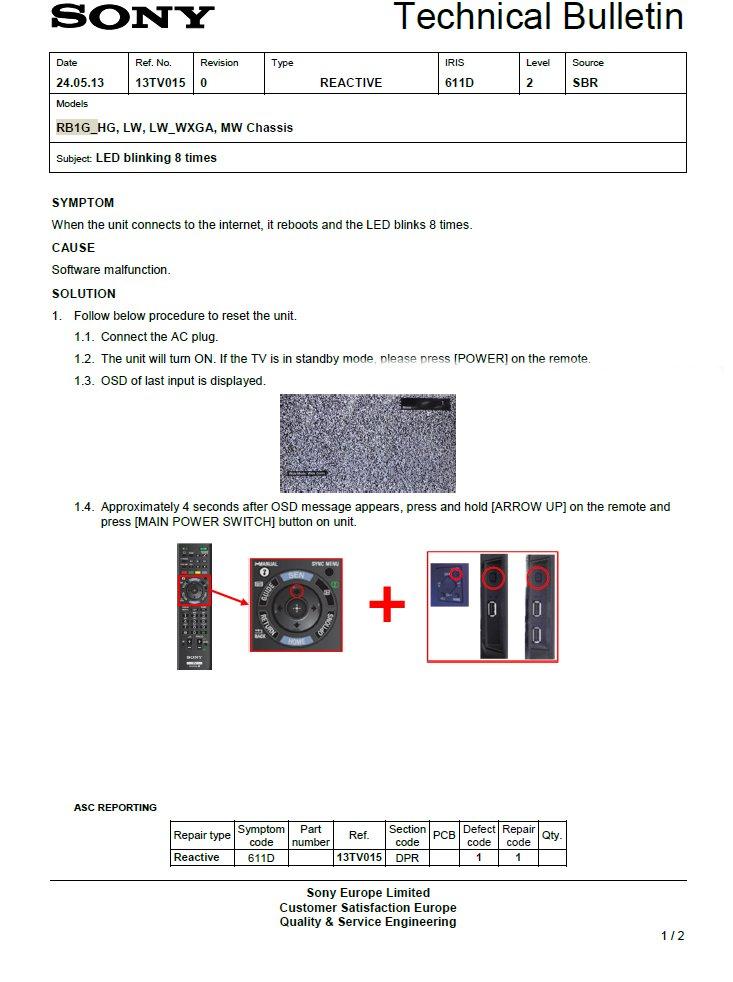

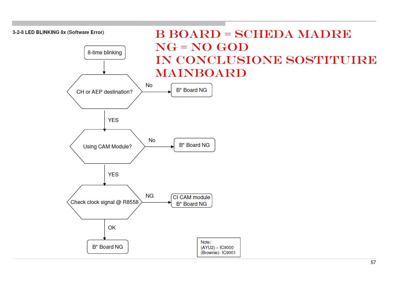

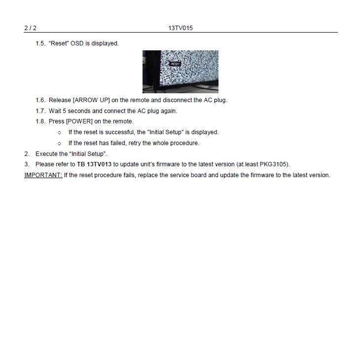

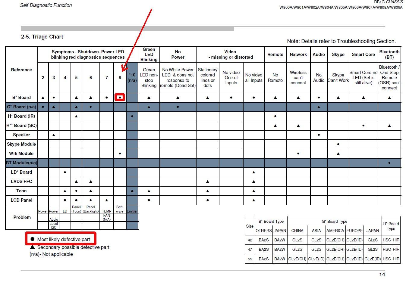

nardini Inserito: 21 settembre 2021 Segnala Inserito: 21 settembre 2021 Questo tv sony si accende funziona per un po di tempo anche un ora poi si spegne e fa 8 lampeggi, provato a resettare e aggiornato firmware ma niente, sapete darmi un consiglio? grazie
patatino59 Inserita: 21 settembre 2021 Segnala Inserita: 21 settembre 2021 Potrebbe essere un falso contatto. Prova a picchiettare la main e l'alimentatore col manico di un cacciavite per accertartene. Il codice riguarda la sezione Finale Audio, e dovresti avere del rumore, quando funziona. Potrebbe anche essere la presa cuffia.
nardini Inserita: 21 settembre 2021 Autore Segnala Inserita: 21 settembre 2021 si visto dai codici error che parla di audio, la tv in questione quando funziona audio perfetto, adesso ho resettato con il sistema pulsante su del telecomando e power reset factory. vediamo, vi aggiorno,
nardini Inserita: 22 settembre 2021 Autore Segnala Inserita: 22 settembre 2021 il guasto continua a farlo.. proverò come indicato, sapete darmi altri consigli, grazie
3kek1 Inserita: 22 settembre 2021 Segnala Inserita: 22 settembre 2021 (modificato) Cerca su YouTube "sony 8 blink" e guarda i primi 2. Modificato: 22 settembre 2021 da Badciaps
illogatto Inserita: 22 settembre 2021 Segnala Inserita: 22 settembre 2021 https://elektrotanya.com/sony_kdl47-_kdl55-_kdl-42w800a_kdl-42w801a_kdl-42w802a_kdl-42w804a_kdl-42w805a_kdl-42w806a_kdl-42w807a_kdl-42w808a_kdl-42w809a_chassis_rb1g.pdf/download.html#dl Dove hai letto guasto audio? 8 lampeggi e' un problema sw risolvibile sostituendo la mainboard visto che reset e aggiornamento hai gia' provato a farli
3kek1 Inserita: 22 settembre 2021 Segnala Inserita: 22 settembre 2021 (modificato) I guasti software non si comportano così direi, mi sembra piu probabile un difetto nella manualistica Sony, cioè difetto audio. Modificato: 22 settembre 2021 da Badciaps
illogatto Inserita: 22 settembre 2021 Segnala Inserita: 22 settembre 2021 Quando lavoravo al cat Sony ne ho sostituito parecchie mainboard sia in garanzia che non.
nardini Inserita: 23 settembre 2021 Autore Segnala Inserita: 23 settembre 2021 il difetto non lo fa sempre, io provato fare saldature spinotto cuffie provato raffreddare e scaldare sui componenti audio e altro ma niente, provato a stringere viti massa sembrava meglio ma niente, quindi dal manuale di illogatto error code 8 c'è scritto problema software, a sto punto non so piu cosa fare, altre indicazioni perfavore grazie
3kek1 Inserita: 23 settembre 2021 Segnala Inserita: 23 settembre 2021 Te le ho date ma non rispondi, tieni presente anche dissaldatura cpu in quanto potrebbe simulare benissimo il guasto software, anzi direi piu questo che audio.
nardini Inserita: 23 settembre 2021 Autore Segnala Inserita: 23 settembre 2021 risposto quello che ho controllato, video su youtube che mi hai mandato le tv sono diverse, comunque su audio non ho trovato nomalie, io credo piu la cpu,
illogatto Inserita: 23 settembre 2021 Segnala Inserita: 23 settembre 2021 Prova magari a staccare il wi-fi per prova visto che viene indicato anche quello come possibile problema degli 8 lampeggi ma io per risolvere ho sempre dovuto sostituire la mainboard.
3kek1 Inserita: 24 settembre 2021 Segnala Inserita: 24 settembre 2021 Sei attrezzato per il reballing?
nardini Inserita: 24 settembre 2021 Autore Segnala Inserita: 24 settembre 2021 reset con quella procedura avevo gia fatto riprovo...reballing no non lo faccio, grazie a tutti
