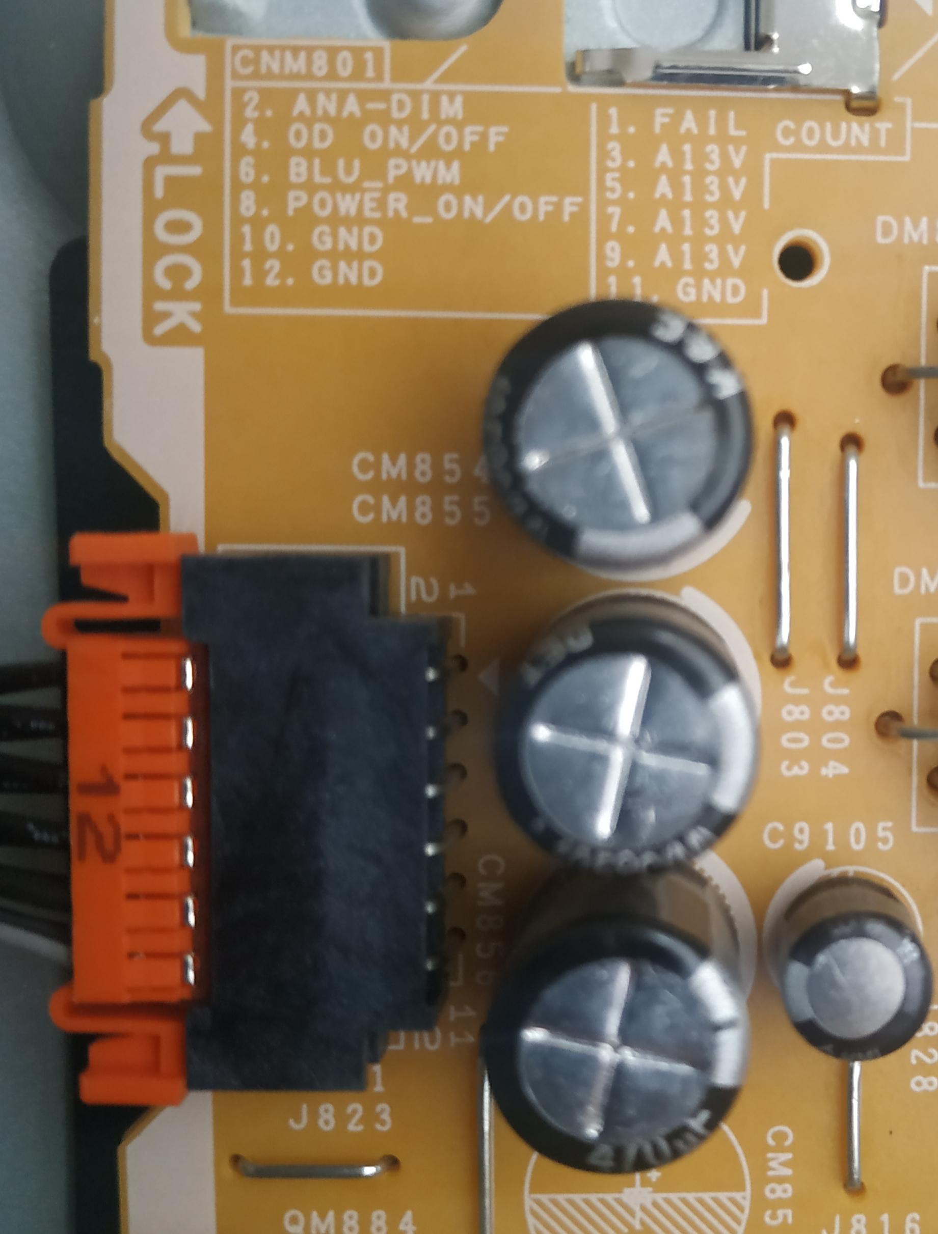

roberto_72 Inserito: 22 settembre 2021 Segnala Inserito: 22 settembre 2021 Buona sera a tutti, sono nuovo del forum e ringrazio chi mi potrà aiutare. La tv in questione non si accende più e il led rosso sotto alla tv vicino al tasto di accensione lampeggia continuamente. Ho provato a cercare la causa dei lampeggi ed ho trovato dal sito della Samsung (se non ricordo male), che il lampeggio continuo è un problema elettrico. La sera prima c'è stato un temporale, ma non credo sia arrivato qualche fulmine, ma penso ci sia stato uno sbalzo di tensione sulla linea telefonica e di conseguenza nel cavo lan a cui la televisione e collegata. Immagino il motivo sia questo anche perchè è saltata anche la scheda di rete del PC. Volevo aggiungere che tutti gli apparecchi collegati alla stessa ciabatta della televisione funzionano correttamente. Secondo voi posso rischiare di cambiare la scheda madre della tv, o c'è la possibilità che ci sia qualche problema alla scheda di alimentazione? C'è la possibilità di capire, misurando qualche tensione dalla scheda di alimentazione, se è funzionante o no? Ringrazio nuovamente chi mi risponderà.
roberto_72 Inserita: 24 settembre 2021 Autore Segnala Inserita: 24 settembre 2021 Forse il titolo è fuorviante... Vorrei gentilmente sapere se c'è la possibilità di capire quale delle 2 schede si è guasta. Ringrazio chi mi potrà dare un aiuto
Dumah Brazorf Inserita: 24 settembre 2021 Segnala Inserita: 24 settembre 2021 L'alimentazione non dovrebbe essere stata danneggiata. Cambia solo la scheda madre.
roberto_72 Inserita: 24 settembre 2021 Autore Segnala Inserita: 24 settembre 2021 Grazie Dumah volevo la conferma di quello che pensavo😀 Grazie ancora
3kek1 Inserita: 24 settembre 2021 Segnala Inserita: 24 settembre 2021 Andrebbero fatte delle prove per assicurarsi, alla tua ultima domanda nel primo post rispondo si. Probabilmente non sei del ramo riparazioni quindi non so se hai da parte resistenze di prova 5-10w, perciò con pazienza , un cacciavitino, poco fil di rame o ferro o cavetto e un tester puoi misurare le tensioni. Comunque giusto per curiosità mia, descrivimi i lampeggi led..
roberto_72 Inserita: 24 settembre 2021 Autore Segnala Inserita: 24 settembre 2021 Ciao Badciaps, il lampeggio e continuo dal momento in cui viene collegata l'alimentazione. Come dicevo sopra, mi sembra di aver letto sul un sito della samsumg, e adesso sono andato a rivederlo, dice che questo lampeggio indica un problema di alimentazione, o di un altro componente interno. Facendo 2 ragionamenti, e pensando che la scheda di rete del pc si è bruciata ed il cavo lan era collegato anche alla tv immagino sia la scheda madre. A parte il solito sito di aste...tu conosci qualche altro sito dove poter cercare la scheda? Che tra l'altro non è nemmeno facile da trovare anche perche ci sono 1000 codici diversi e non so se ho trovato quella giusta o no, perche mettendo il modello della tv poi mi escono altre magari dello stesso modello della tv ma di dimensione diversa (50"). Ti ringrazio se saprai darmi qualche indicazione
3kek1 Inserita: 24 settembre 2021 Segnala Inserita: 24 settembre 2021 Per descrivere il lampeggio devi dire quali pause fa , se ne fa di lunghezza diversa etc... Quello che hai pensato era già noto, ma perché andare a tentativi quando puoi fare test? Il codice giusto inizia per BN94
roberto_72 Inserita: 24 settembre 2021 Autore Segnala Inserita: 24 settembre 2021 E un lampeggio costante con intervallo di 1 secondo tra un lampeggio e l'altro
roberto_72 Inserita: 24 settembre 2021 Autore Segnala Inserita: 24 settembre 2021 Ho dimenticato la durata del lampeggio....e corto, 1 secondo acceso e 1 spento
3kek1 Inserita: 24 settembre 2021 Segnala Inserita: 24 settembre 2021 Non è che fa 5 di quei lampeggi e poi fa una pausa piu lunga?
roberto_72 Inserita: 24 settembre 2021 Autore Segnala Inserita: 24 settembre 2021 Ciao Badciaps, l'ho lasciato acceso un paio di minuti e continua a lampeggiare sempre alla stessa maniera, lampeggio e pausa di 1 secondo costante
3kek1 Inserita: 24 settembre 2021 Segnala Inserita: 24 settembre 2021 Adesso non ricordo i lampeggi Samsung anche perché non li rende noti mi pare, ma se ricordo c'era un lampeggio del genere che indicava mancanza di alimentazione dall'alimentatore principale, però essendoci forse un corto circuito sulls main può causare questo. Se si fa una prova si sta piu tranquilli a spendere soldi penso..
roberto_72 Inserita: 24 settembre 2021 Autore Segnala Inserita: 24 settembre 2021 Se mi dici come procedere ci provo😀
3kek1 Inserita: 24 settembre 2021 Segnala Inserita: 24 settembre 2021 Riporta lo specchietto dei segnali del connettore della scheda alimentazione intanto
roberto_72 Inserita: 25 settembre 2021 Autore Segnala Inserita: 25 settembre 2021 allego la foto del connettore con le connessioni
3kek1 Inserita: 25 settembre 2021 Segnala Inserita: 25 settembre 2021 Intanto con le schede tutte connesse prova la tensione su un pin 13v poi dimmi che sigla BN44 ha la scheda alimentazione
roberto_72 Inserita: 26 settembre 2021 Autore Segnala Inserita: 26 settembre 2021 buon giorno Badciaps, ho misurato la tensione sui 4 punti è ci sono 12,66 v su tutte e 4 le uscite. La scheda è BN4400947C
3kek1 Inserita: 26 settembre 2021 Segnala Inserita: 26 settembre 2021 Be' sembra che la scheda funzioni, allora prendi la mainboard.
roberto_72 Inserita: 26 settembre 2021 Autore Segnala Inserita: 26 settembre 2021 Ciao Badciaps,grazie per la conferma della mainboard guasta. Tu conosci qualche sito in Italia che vende schede a parte il sito delle "aste"? Io ho trovato una scheda in Inghilterra, ma se riuscivo a trovarla un pò più vicino era meglio. Ti ringrazio per tutto l'aiuto e la pazienza 😀
3kek1 Inserita: 26 settembre 2021 Segnala Inserita: 26 settembre 2021 ebay è quello che offre prezzi migliori, il resto non so non compro schede di solito.
roberto_72 Inserita: 7 ottobre 2021 Autore Segnala Inserita: 7 ottobre 2021 Buona sera Badciaps, finalmente è arrivata la scheda della tv in oggetto. Come ti avevo anticipato, l'ho comprata in Inghilterra visto che era l'unico posto dove l'ho trovata. L'ho montata e la tv si accende e funziona, unico leggerissimo inconveniente, e che quando vado per configurarla e mi chiede in che paese sono, le uniche 2 scelte sono Inghiletrra e Irlanda... Tu sai se c'è qualche maniera per poter modificare questa impostazione? Altrimenti oltre il danno anche la beffa... Ti ringrazio anticipatamente
3kek1 Inserita: 7 ottobre 2021 Segnala Inserita: 7 ottobre 2021 Non penso proprio che una scheda col fodice giusto fa quello scherzo, se è colpa tua ti devi arrangiare, conosco dei metodi ma no li ho provati quindi guidarti risulta difficile, se ha sbagliato clui ti fai rimborsare...
roberto_72 Inserita: 7 ottobre 2021 Autore Segnala Inserita: 7 ottobre 2021 scusa la mia ignoranza, la scheda è una e viene programmata per ogni nazione credo. La mia e una scheda che arriva da una tv uguale ma con la versione per l'inghiletrra e irlanda. Ho letto che ci sono anche le versioni per francia germania e cosi via, almeno credo..
