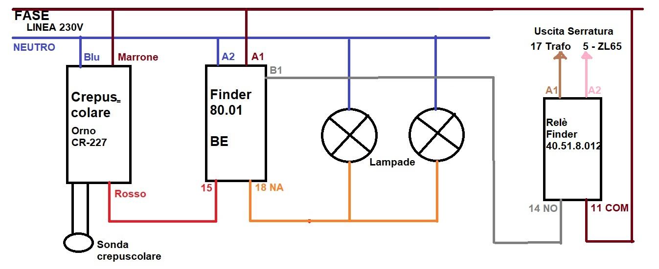

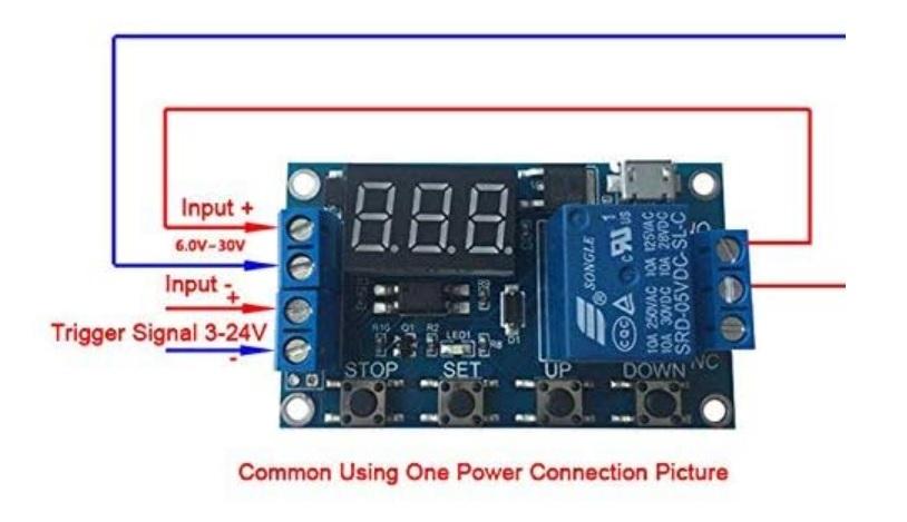

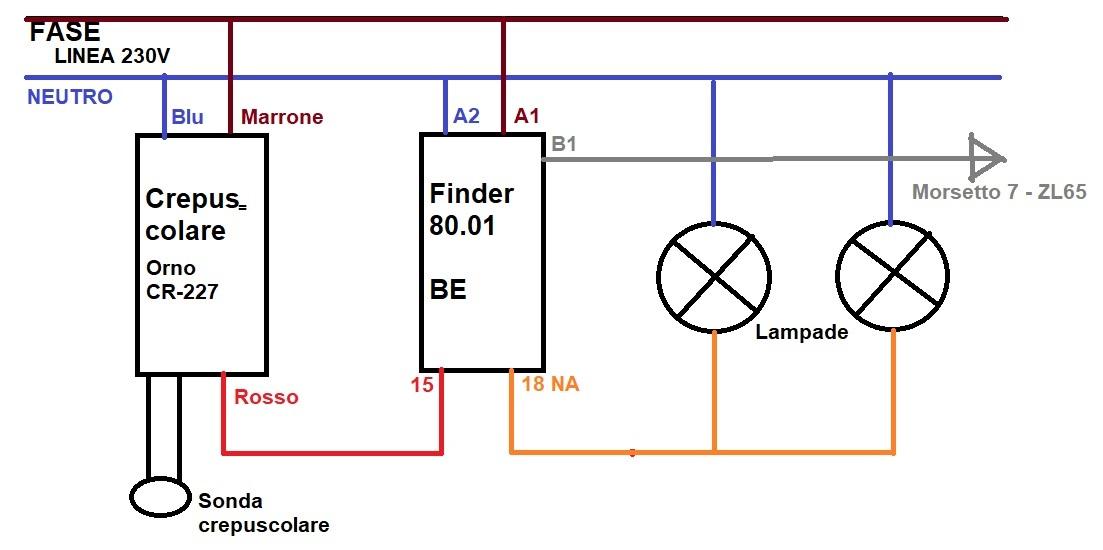

giorgiol8 Inserito: 28 settembre 2021 Segnala Inserito: 28 settembre 2021 Ciao a tutti, so che è un argomento trattato e ritrattato ma non riesco a trovare una soluzione valida per il mio cancello. Vorrei che i faretti a 220v che sono montati sul cancello si accendessero solo all'apertura di questo e che restino accesi per qualche minuto e solo la sera. Al momento sono collegati tramite un crepuscolare direttamente alla 220. Ho comprato una schedina da programmare JZ801 da mettere a monte del crepuscolare solo che credo di sbagliare qualche collegamento perché non riesco a farla accendere. Se la collego in casa a un alimentatore a 12v invece funziona. Collego positivo e negativo dell'alimentazione del JZ801 direttamente al + e - del trasformatore, ponticello il negativo al negativo del trigger e il positivo al comando dell'elettroserratura e infine il COM alla fase 220v e il NC alla fase della lampada. Fatto sta che la schedina nemmeno si accende. Sto sbagliando qualcosa?
giorgiol8 Inserita: 28 settembre 2021 Autore Segnala Inserita: 28 settembre 2021 Il problema è che nemmeno scollegando tutto e collegando solo + e - del JZ801 al + e - del trasformatore fa accendere la schedina. Proprio non capisco...
ROBY 73 Inserita: 28 settembre 2021 Segnala Inserita: 28 settembre 2021 Ciao giorgiol8, 1 ora fa, giorgiol8 ha scritto: Vorrei che i faretti a 220v che sono montati sul cancello si accendessero solo all'apertura di questo e che restino accesi per qualche minuto e solo la sera. Al momento sono collegati tramite un crepuscolare direttamente alla 220. Crepuscolare a 3 fili diretti o da quadro con sonda esterna? Marca e articolo preciso, grazie Il crepuscolare accende solo e soltanto questi faretti in oggetto, o anche altre luci? 1 ora fa, giorgiol8 ha scritto: Ho comprato una schedina da programmare JZ801 Per caso è QUESTA? 1 ora fa, giorgiol8 ha scritto: Collego positivo e negativo dell'alimentazione del JZ801 direttamente al + e - del trasformatore, ponticello il negativo al negativo del trigger e il positivo al comando dell'elettroserratura La ZL65: https://peiter.pl/Allegro/download/Came/came_zl65_instr.pdf NON eroga Tensione Continua, ma solo Alternata ed è per questo che non funziona, devi prendere eventualmente dei ponti diodi o meglio ancora un temporizzatore universale come ad esempio 80.01 della Finder o se vuoi risparmiare un po' anche QUESTO
giorgiol8 Inserita: 28 settembre 2021 Autore Segnala Inserita: 28 settembre 2021 Ciao Roby 73, grazie per la tua risposta. andiamo per ordine: - Questo il crepuscolare che accende solo un faretto interno e uno esterno al cancello https://www.amazon.it/gp/product/B00KY3V47G/ref=ppx_yo_dt_b_asin_title_o00_s00?ie=UTF8&psc=1 - La JZ801 è esattamente quella che hai linkato Ma se invece di spendere dei bei soldini per cambiare temporizzatore trovassi il modo per alimentare la JZ801? Se mi collego ai piedini 10 e 11 sono sempre in alternata? Altrimenti posso mettere anche un piccolo alimentatore separato per alimentare solo la JZ801... Che ne dici?
ROBY 73 Inserita: 28 settembre 2021 Segnala Inserita: 28 settembre 2021 33 minuti fa, giorgiol8 ha scritto: Ma se invece di spendere dei bei soldini per cambiare temporizzatore trovassi il modo per alimentare la JZ801? Se mi collego ai piedini 10 e 11 sono sempre in alternata? Sì esatto, tra 10 e 11 della ZL65 c'è Tensione Alternata, ma a te per alimentare la JZ801 serve Tensione Continua, sia appunto per l'alimentazione e anche per la tensione di ingresso sul comando, guarda bene lo schema dove sono indicati + e - (Tensione Continua) (Clicca sopra l'immagine o aprila in un'altra finestra del monitor per ingrandirla)
giorgiol8 Inserita: 29 settembre 2021 Autore Segnala Inserita: 29 settembre 2021 11 ore fa, ROBY 73 ha scritto: Sì esatto, tra 10 e 11 della ZL65 c'è Tensione Alternata, ma a te per alimentare la JZ801 serve Tensione Continua, sia appunto per l'alimentazione e anche per la tensione di ingresso sul comando, guarda bene lo schema dove sono indicati + e - (Tensione Continua) (Clicca sopra l'immagine o aprila in un'altra finestra del monitor per ingrandirla) Ne deduco dunque che devo fare il reso del JZ801... Questo di cui ti mando il link è il modello corretto da acquistare? https://www.ebay.it/itm/265307490058?hash=item3dc58f070a:g:NXoAAOSwP5ZhOHab Grazie
ROBY 73 Inserita: 29 settembre 2021 Segnala Inserita: 29 settembre 2021 9 ore fa, giorgiol8 ha scritto: Questo di cui ti mando il link è il modello corretto da acquistare? Sì esatto, 22€ è un affarone, non pensarci due volte. 9 ore fa, giorgiol8 ha scritto: Ne deduco dunque che devo fare il reso del JZ801. Vedi tu se vuoi restituirla o meno, se non ti serve per nessun altro uso, restituiscila pure
giorgiol8 Inserita: 29 settembre 2021 Autore Segnala Inserita: 29 settembre 2021 (modificato) Presa, grazie del consiglio. L'altra la restituirò. Ti posso chiedere gentilmente come collegare il finder e come impostarlo? Modificato: 29 settembre 2021 da giorgiol8
ROBY 73 Inserita: 29 settembre 2021 Segnala Inserita: 29 settembre 2021 1 ora fa, giorgiol8 ha scritto: Ti posso chiedere gentilmente come collegare il finder e come impostarlo? Nella prossima puntata, ("To be continued"), ti faccio uno schema, però abbi un po' di pazienza, ora non mi ci metto di certo 😁
giorgiol8 Inserita: 30 settembre 2021 Autore Segnala Inserita: 30 settembre 2021 7 ore fa, ROBY 73 ha scritto: Nella prossima puntata, ("To be continued"), ti faccio uno schema, però abbi un po' di pazienza, ora non mi ci metto di certo 😁 eheheh, figurati, non c'è fretta. Tanto ci metterà qualche giorno ad arrivare. Sei molto gentile 😉
giorgiol8 Inserita: 6 ottobre 2021 Autore Segnala Inserita: 6 ottobre 2021 Ciao Roby, se hai tempo, riusciresti a mettermi giù uno schemino semplice semplice? Il temporizzatore è arrivato oggi. Grazie mille
ROBY 73 Inserita: 6 ottobre 2021 Segnala Inserita: 6 ottobre 2021 43 minuti fa, giorgiol8 ha scritto: riusciresti a mettermi giù uno schemino semplice semplice? Sì hai ragione, speravo in sabato o domenica di avere un attimo in più e poi altre cose hanno preso il sopravvento. Abbi fede che te lo faccio
ROBY 73 Inserita: 6 ottobre 2021 Segnala Inserita: 6 ottobre 2021 Già che c'ero, non sapevo cosa fare 🤣 (Clicca sopra l'immagine o aprila in un'altra finestra del monitor per ingrandirla) Non guardare la disposizione, considera solo le sigle dei morsetti. Sarebbe stato meglio un altro tipo di crepuscolare, di quelli con sonda esterna e contatto pulito, comunque dovrebbe funzionare, altrimenti bisognerà eventualmente mettere un relè sull'uscita serratura della ZL65. Ad ogni modo, il temporizzatore Finder 80.01 lo devi impostare con la funzione "BE Ritardo alla disinserzione con segnale di comando", poi il tempo naturalmente lo deciderai tu. Prova e facci sapere
ROBY 73 Inserita: 6 ottobre 2021 Segnala Inserita: 6 ottobre 2021 37 minuti fa, ROBY 73 ha scritto: altrimenti bisognerà eventualmente mettere un relè sull'uscita serratura della ZL65. Anzi pensandoci meglio, forse è proprio il caso di farlo, il timer non ha problemi, però non vorrei che così facendo si invii la tensione a 230V dal temporizzatore all'ingresso sul morsetto 7 della centrale ZL65, quindi devi prendere un qualsiasi relè monostabile con bobina a 12VAC, come ad esempio il Finder 40.51.8.012.0000 (o 40.52.8.012.0000) con relativo zoccolo 95.05, o anche altra marca va bene https://cdn.findernet.com/app/uploads/2020/09/13103022/S40IT.pdf il tutto quindi da collegare così: (Clicca ed ingrandisci) Attenzione che prima di inserire il relè 12V, dovrai impostare la funzione F10 della centrale ZL65 sulla posizione 2 = elettroserratura abilitata ed eventualmente se necessario cambiare anche il tempo di inserzione dell'uscita stessa tramite la funzione F27, ma per il momento lasciala pure così ad un secondo di default, dovrebbe essere sufficiente per dare l'impulso al temporizzatore. Inoltre, sullo schema / manuale della ZL65 è indicato un fusibile, ma nel tuo caso non lo ritengo necessario, lo sarebbe solo se collegassi realmente la serratura. Il resto rimane tutto come sopra Facci sapere gli sviluppi
giorgiol8 Inserita: 7 ottobre 2021 Autore Segnala Inserita: 7 ottobre 2021 Gtazie mille per lo schemino, aspetto allora che arrivi anche l'altro relè e mi metto all'opera
ROBY 73 Inserita: 7 ottobre 2021 Segnala Inserita: 7 ottobre 2021 2 ore fa, giorgiol8 ha scritto: aspetto allora che arrivi anche l'altro relè e mi metto all'opera Ottimo, prego
giorgiol8 Inserita: 7 ottobre 2021 Autore Segnala Inserita: 7 ottobre 2021 Ho preso il 40.52.8.012.0000, il collegamento è il medesimo del 40.51.8.012.0000, corretto?
ROBY 73 Inserita: 8 ottobre 2021 Segnala Inserita: 8 ottobre 2021 Il 7/10/2021 alle 23:31 , giorgiol8 ha scritto: Ho preso il 40.52.8.012.0000, il collegamento è il medesimo del 40.51.8.012.0000, corretto? Sì esatto, semplicemente ti rimarrà un contatto libero e basta
giorgiol8 Inserita: 23 ottobre 2021 Autore Segnala Inserita: 23 ottobre 2021 Ciao Roby73, finalmente sono riuscito a montare i relè. Ho seguito alla lettera le tue istruzioni e tutto funziona come desiderato. Grazie mille per la disponibilità e alla prossima!
ROBY 73 Inserita: 23 ottobre 2021 Segnala Inserita: 23 ottobre 2021 5 ore fa, giorgiol8 ha scritto: Ho seguito alla lettera le tue istruzioni e tutto funziona come desiderato. Ottimo l'importante è questo, ciao e prego di niente
