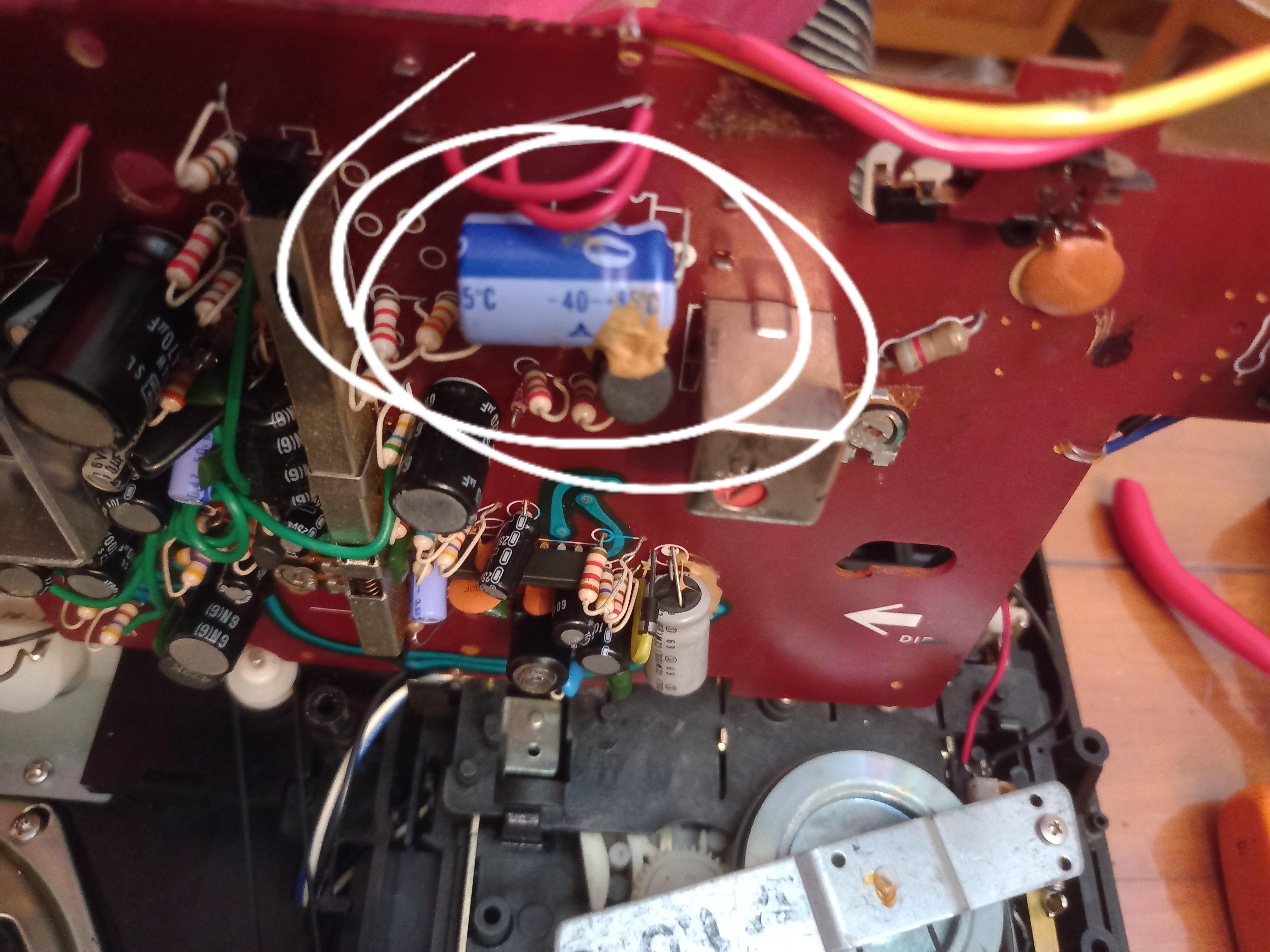

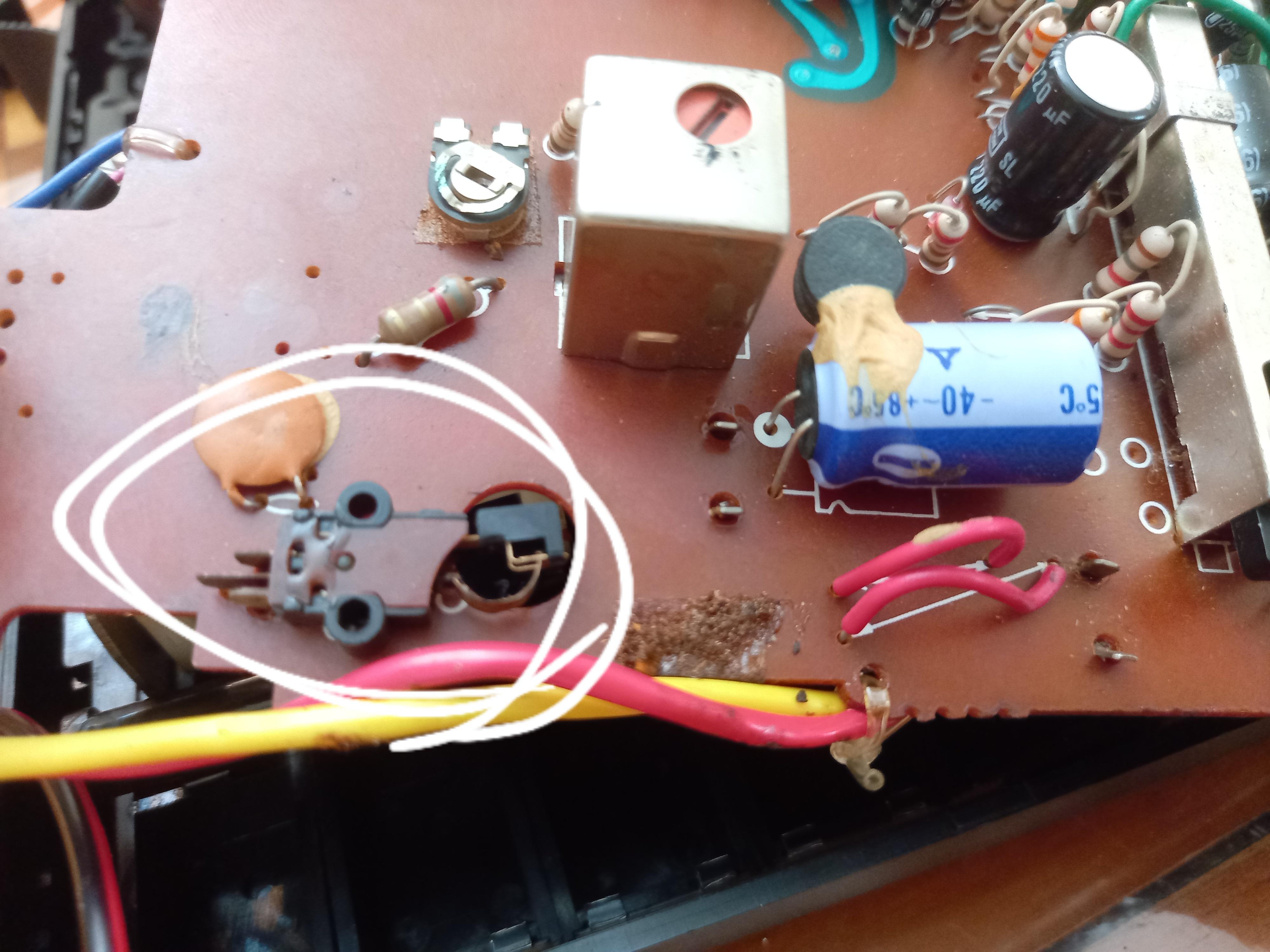

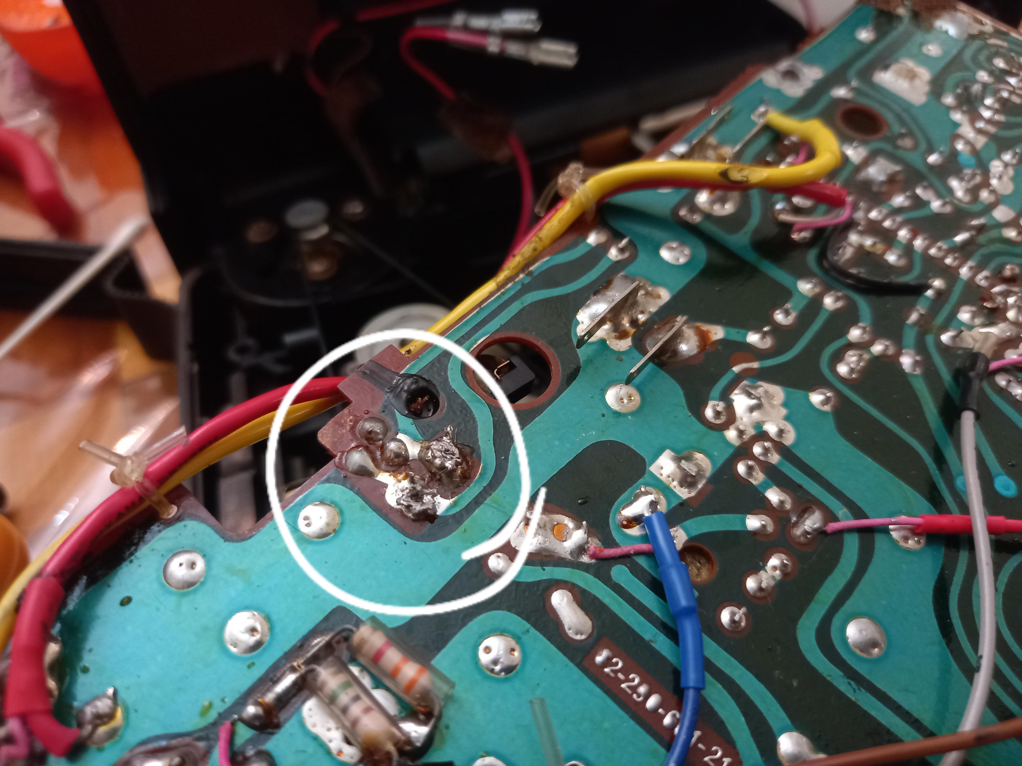

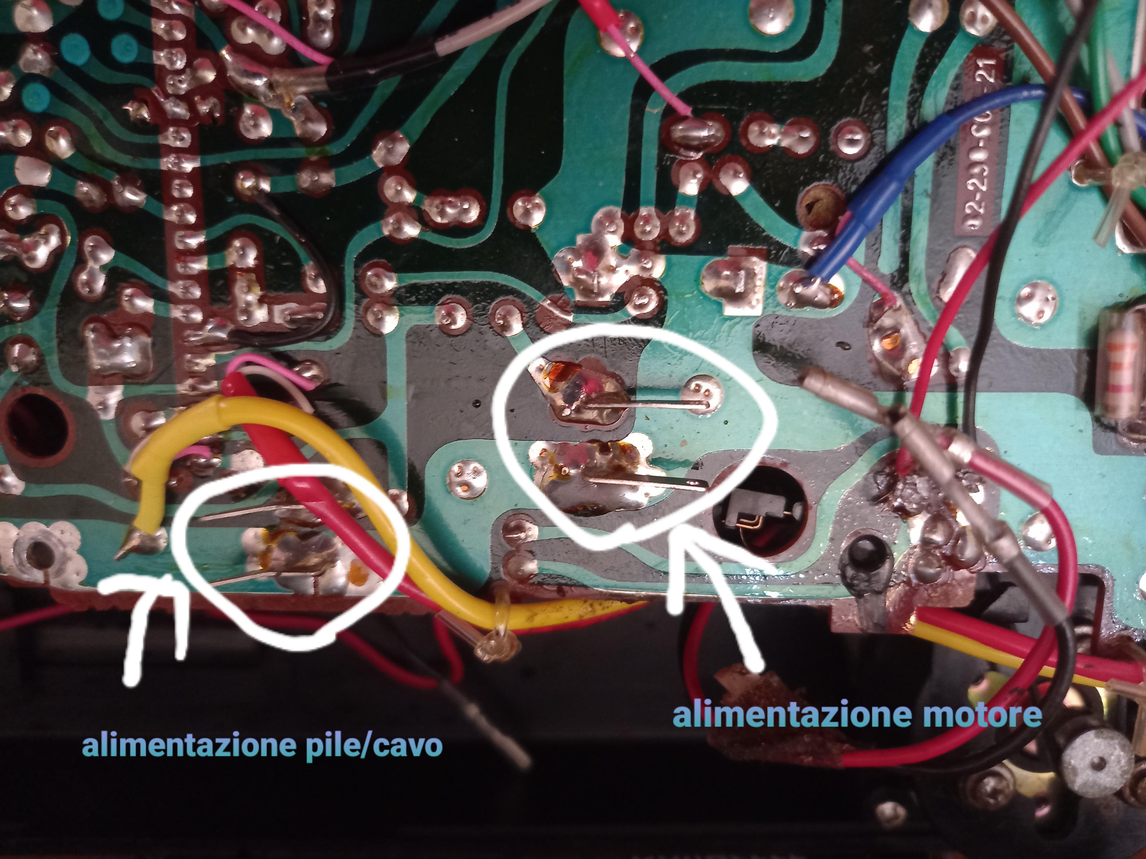

Dario9090 Inserito: 28 settembre 2021 Segnala Inserito: 28 settembre 2021 Salve, sto cercando di riparare un vecchio registratore (modello BASE 9210) ho sostituito tutte le cinghie ma quando do alimentazione il motore non va.. ho provato ad alimentarlo singolarmente e ho visto che effettivamente funziona.. sulla circuitazione sottostante ho visto un condensatore che nonostante non sia esploso o in cortocircuito potrebbe essere il problema di tutto ciò. Voi avete consigli?
Dario9090 Inserita: 28 settembre 2021 Autore Segnala Inserita: 28 settembre 2021 Inoltre ho provato ha collegare con due cavi (giusto qualche momento) il motore direttamente alle uscite dell'alimentazione ed effettivamente tutto funzionava (anche se in questo modo a lungo termine credo che potrei bruciare il motore)
patatino59 Inserita: 29 settembre 2021 Segnala Inserita: 29 settembre 2021 Qui trovi il Manuale Non credo che il difetto dipenda dal condensatore. Verifica i contatti dei commutatori play S8 e S9, non dovrebbe esserci altro.
del_user_293569 Inserita: 29 settembre 2021 Segnala Inserita: 29 settembre 2021 Ciao, prova a ponticellare le due saldature che ho cerchiato in rosso.
Dario9090 Inserita: 29 settembre 2021 Autore Segnala Inserita: 29 settembre 2021 1 ora fa, patatino59 ha scritto: Qui trovi il Manuale Non credo che il difetto dipenda dal condensatore. Verifica i contatti dei commutatori play S8 e S9, non dovrebbe esserci altro. Ciao grazie, con commutatore fai riferimento ai cavetti che ho cerchiato in foto?
patatino59 Inserita: 29 settembre 2021 Segnala Inserita: 29 settembre 2021 Dalle foto si capisce poco. Segui l'alimentazione del motore e vedi se arriva ad un contatto a molla, sulla meccanica, comandato dalla slitta del carrello in posizione Play.
Dario9090 Inserita: 29 settembre 2021 Autore Segnala Inserita: 29 settembre 2021 37 minuti fa, patatino59 ha scritto: Dalle foto si capisce poco. Segui l'alimentazione del motore e vedi se arriva ad un contatto a molla, sulla meccanica, comandato dalla slitta del carrello in posizione Play. Ho testato il contatto a molla e pure li arriva l'alimentazione..a questo punto non so più che fare🤯
patatino59 Inserita: 29 settembre 2021 Segnala Inserita: 29 settembre 2021 12 minuti fa, Dario9090 ha scritto: pure li arriva l'alimentazione Allora il motore deve girare, a meno che non sia stato collegato in un punto sbagliato. Segui lo schema sul manuale e verifica meglio. Hai un motore, una alimentazione e un interruttore, non è difficile... Se il motore gira, alimentandolo, non è guasto, ma evidentemente manca qualcosa, o un ritorno, sul positivo o sul negativo.
Dario9090 Inserita: 29 settembre 2021 Autore Segnala Inserita: 29 settembre 2021 24 minuti fa, patatino59 ha scritto: Allora il motore deve girare, a meno che non sia stato collegato in un punto sbagliato. Segui lo schema sul manuale e verifica meglio. Hai un motore, una alimentazione e un interruttore, non è difficile... Se il motore gira, alimentandolo, non è guasto, ma evidentemente manca qualcosa, o un ritorno, sul positivo o sul negativo. Potrebbe essere questo l'interruttore rotto?
Dario9090 Inserita: 29 settembre 2021 Autore Segnala Inserita: 29 settembre 2021 34 minuti fa, patatino59 ha scritto: Allora il motore deve girare, a meno che non sia stato collegato in un punto sbagliato. Segui lo schema sul manuale e verifica meglio. Hai un motore, una alimentazione e un interruttore, non è difficile... Se il motore gira, alimentandolo, non è guasto, ma evidentemente manca qualcosa, o un ritorno, sul positivo o sul negativo. Non è in cortocircuito ma provando ad alimentarlo singolarmente non dà segni di vita
del_user_293569 Inserita: 29 settembre 2021 Segnala Inserita: 29 settembre 2021 Dario9090 hai letto il mio post precedente?
