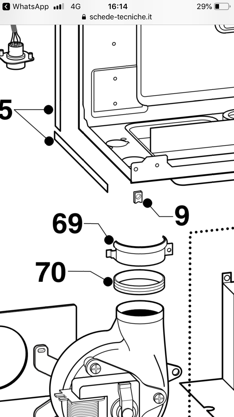

lukadody Inserito: 2 ottobre 2021 Segnala Inserito: 2 ottobre 2021 Buonasera, ho un problema con questa caldaia da circa 2 anni, non so se è irreparabile oppure i tecnici sono un po’ vaghi. Prima andava in blocco di rado, ora troppo spesso. Ho già acquistato i condensatori della scheda , ma non ne sono convinto. in pratica parte non fa la scintilla, sostituito donde NTC e pressostato, ma è andata sempre peggiorando, avete consigli su cosa è come indagare?
Stefano Dalmo Inserita: 2 ottobre 2021 Segnala Inserita: 2 ottobre 2021 Parte e non fa la scintilla , bisogna andare per gradi e vedere il passo successivo se avviene oppure no . Nel tuo caso se il ventilatore va in funzione e se il pressostato cambia di stato . Tanto per iniziare . Se da aperto passa a chiuso .
lukadody Inserita: 2 ottobre 2021 Autore Segnala Inserita: 2 ottobre 2021 Si sente la ventola partire, credo anche la pompa perché si alza la pressione, ma a volte non scocca la scintilla, spesso fa fatica anche dopo il tweet, unltimamente sento ronzare la bobina, può essere la valvola gas? Visto che da lì partono anche i cavi dell elettrodo?
lukadody Inserita: 2 ottobre 2021 Autore Segnala Inserita: 2 ottobre 2021 (modificato) A, scusate, se può essere un indizio, ultimamente sentivo un po’ più puzza di gas quando partiva, dal tubo esterno, e quando parte fa un rumore tipo di rele Modificato: 2 ottobre 2021 da lukadody Errore
Stefano Dalmo Inserita: 2 ottobre 2021 Segnala Inserita: 2 ottobre 2021 23 minuti fa, Stefano Dalmo ha scritto: bisogna andare per gradi
lukadody Inserita: 2 ottobre 2021 Autore Segnala Inserita: 2 ottobre 2021 Si sente la ventola partire, credo anche la pompa perché si alza la pressione, ma a volte non scocca la scintilla, spesso fa fatica anche dopo il tweet, unltimamente sento ronzare la bobina, può essere la valvola gas? Visto che da lì partono anche i cavi dell elettrodo?
lukadody Inserita: 15 ottobre 2021 Autore Segnala Inserita: 15 ottobre 2021 Buonasera , ho smontato la scheda perché andava continuamente in blocco, trovato 2 condensatori in perdita, tubo pressostato crepato e cosa strana lo spinotto alimentazione sulla scheda va lento. Rimontato il tutto per 2 settimane nessun problema, oggi da capo in blocco. Che faccio la butto?
Stefano Dalmo Inserita: 15 ottobre 2021 Segnala Inserita: 15 ottobre 2021 Scusami , ma se non riporti cosa fa prima del blocco , io non so dove direzionarti . Tanto per dirti una cosa , pulisci il venturi .
lukadody Inserita: 15 ottobre 2021 Autore Segnala Inserita: 15 ottobre 2021 Chiedo scusa, quando il tubo che va dal Venturi al pressostato era rotto partiva in ritardo e a volte mi dava spia gialla (problema fumi) ma non si bloccava. Cambiato il tubo è andata a posto, oggi è andata di nuovo in blocco( mancata accensione).qualche settimana fa andava continuamente in blocco, neanche dopo il tweet ripartiva. Poi ho cambiato i condensatori ed è andata bene un paio di settimane, oggi blocco una sola volta.ho notato x caso però che a volte prima di un blocco si spegne la spia dell alimentazione, come se staccassi la spina. Sto indagando sull’alimentazione, poi getto la spugna. Comunque quando va in blocco non fa propio la scintilla, il Venturi parte. Grazie x L aiuto a priori
lukadody Inserita: 24 ottobre 2021 Autore Segnala Inserita: 24 ottobre 2021 Scusate se insisto,ho notato che la guarnizione tra il Venturi è il tubo di scarico è rotta, va cambiata? Può essere lei la causa dei blocchi?
lukadody Inserita: 24 ottobre 2021 Autore Segnala Inserita: 24 ottobre 2021 Scusate se insisto,ho notato che la guarnizione tra il Venturi è il tubo di scarico è rotta, va cambiata? Può essere lei la causa dei blocchi?
Stefano Dalmo Inserita: 24 ottobre 2021 Segnala Inserita: 24 ottobre 2021 (modificato) Il venturi non è il ventilatore , si trova inserito nel ventilatore , ma è un componente a se stante . Perciò ti dicevo di pulire il venturi al suo interno . Riguardo la tua ultima domanda , certo che la devi sostituire ! Se l'aria spinta dal ventilatore intra nel tubo di aspirazione , il venturi non funziona e il pressostato con cambia di stato, rimanendo in posizione come se il ventilatore non funzionasse. Modificato: 24 ottobre 2021 da Stefano Dalmo
lukadody Inserita: 24 ottobre 2021 Autore Segnala Inserita: 24 ottobre 2021 Grazie prima di tutto, comunque quando era rotto il tubo ventola pressostato, non andava in blocco, si accendeva la spia controllo fumi solo se aprivo il rubinetto, comunque cerco la guarnizione di ricambio e vi aggiorno, grazie.
Stefano Dalmo Inserita: 24 ottobre 2021 Segnala Inserita: 24 ottobre 2021 Ma è ovvio che se la canna fumaria è rotta , non va in blocco fino a che non metti in moto la caldaia , ma comunque quando l'accendi va in blocco e visualizza il problema ai fumi . Sempre un blocco è !. Ma se intendi dire che il blocco si presenta a caldaia spenta , non ha nulla a che vedere la guarnizione rotta .
lukadody Inserita: 24 ottobre 2021 Autore Segnala Inserita: 24 ottobre 2021 si, il mio problema però è che la caldaia credo vada bene, ma di tanto in tanto va in blocco per mancata accensione, perciò sto indagando, ma a parte i 2 condensatori della scheda che ho sostituito non riesco ad individuare il problema, nonostante L abbiamo vista 2 tecnici ariston. Se continua così mi sa che la cambio, alla fine è del 2005
lukadody Inserita: 24 ottobre 2021 Autore Segnala Inserita: 24 ottobre 2021 Un ultima cosa poi prometto che non scoccio più qualche giorno fa lampeggiava la spia gialla di alimentazione, quella che indica caldaia accesa, sul manuale non porta nulla del genere, che sia la scheda?
Stefano Dalmo Inserita: 24 ottobre 2021 Segnala Inserita: 24 ottobre 2021 Scusami tanto , ma cosa ti costa fare una pulizia al venturi , basta sfilare il tubo in silicone e infilarci un filo di rame nudo lungo una decina di cm , che dopo tanto che lo sto dicendo , mi sembra che non l'abbia fatta ? Magari non sta lì il problema , ma ...
lukadody Inserita: 24 ottobre 2021 Autore Segnala Inserita: 24 ottobre 2021 Ok ok lo faccio, mi scusi e grazie per la pazienza. Smonto la ventola visto che sono 3 viti, o metto solo un pezzo di filo come dice lei?
Stefano Dalmo Inserita: 24 ottobre 2021 Segnala Inserita: 24 ottobre 2021 Scusa , ma ho detto di smontare il ventilatore ?
lukadody Inserita: 24 ottobre 2021 Autore Segnala Inserita: 24 ottobre 2021 No, mamma mia solo figuracce riesco a fare.
lukadody Inserita: 25 ottobre 2021 Autore Segnala Inserita: 25 ottobre 2021 pulito Venturi, già che c ero ho pulito anche la piastra dove esce la fiamma, ma stamattina si è bloccata di nuovo.
lukadody Inserita: 27 ottobre 2021 Autore Segnala Inserita: 27 ottobre 2021 buonasera, piccolo aggiornamento, contattato vecchio amico che tratta Aristotele. ha toccato il pressostato e la fiamma si è spenta, quindi li abbiamo cambiato e sta in prova. poi mi ha dato un accenditore , se va in blocco lo sostituisco, infine se dovesse ancora andare in blocco, dovrei intervenire sulla scheda, lui dice che dopo L accensione fa una scintilla in più che non dovrebbe fare. Vi aggiorno
lukadody Inserita: 25 gennaio 2022 Autore Segnala Inserita: 25 gennaio 2022 buonasera a tutti, ripropongo il mio problema perchè la caldaia mi sta facendo impazzire. Allora, ho sostituito tutti i condensatori della scheda. Il relè del ventilatore era annerito, e non avendo ricambio sono riuscito ad aprirlo e pulire i contatti. Ho sostituito l'accenditore e pressostato, ma ogni volta che ci metto mani va bene per un pò e poi da capo con i blocchi continui. ieri dava parecchie noie, anche con i riscaldamenti accesi, allora ho tolto la copertura che fa da tenuta stagna, ed ho notato che così parte subito la fiamma, quando è tutto chiuso dopo la scintilla fa una leggera fiamma per poi accendersi, e si sente come un botto. adesso ho messo 2 spessori sul coperchio stagno per far prendere aria e sta andando bene x adesso. Sapete indicarmi dove intervenire per rendere il tutto di nuovo a norma? ho letto che potrebbe essere la canna fumaria o addirittura il ventilatore. ringrazio in anticipo e scusate il lungo post.
