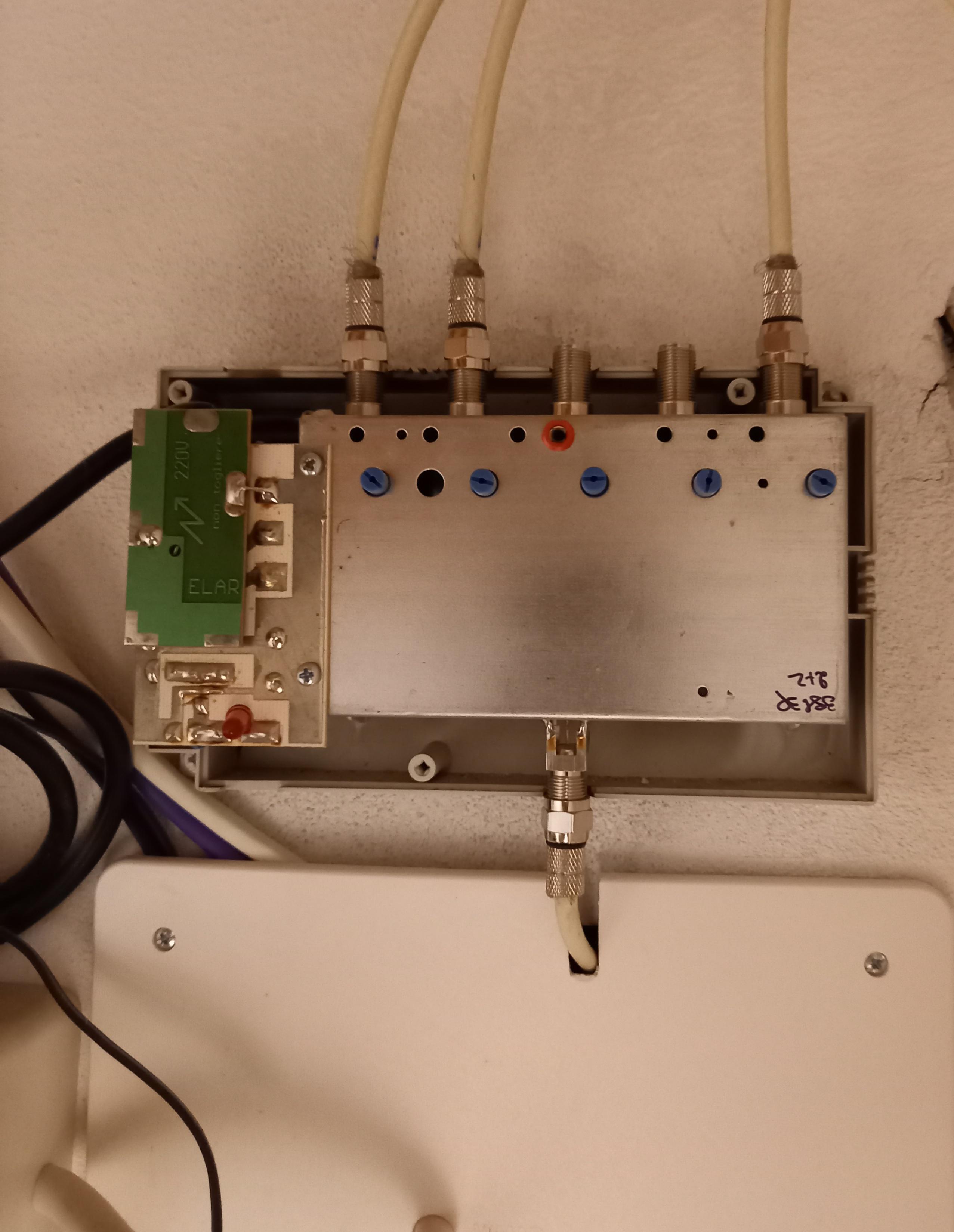

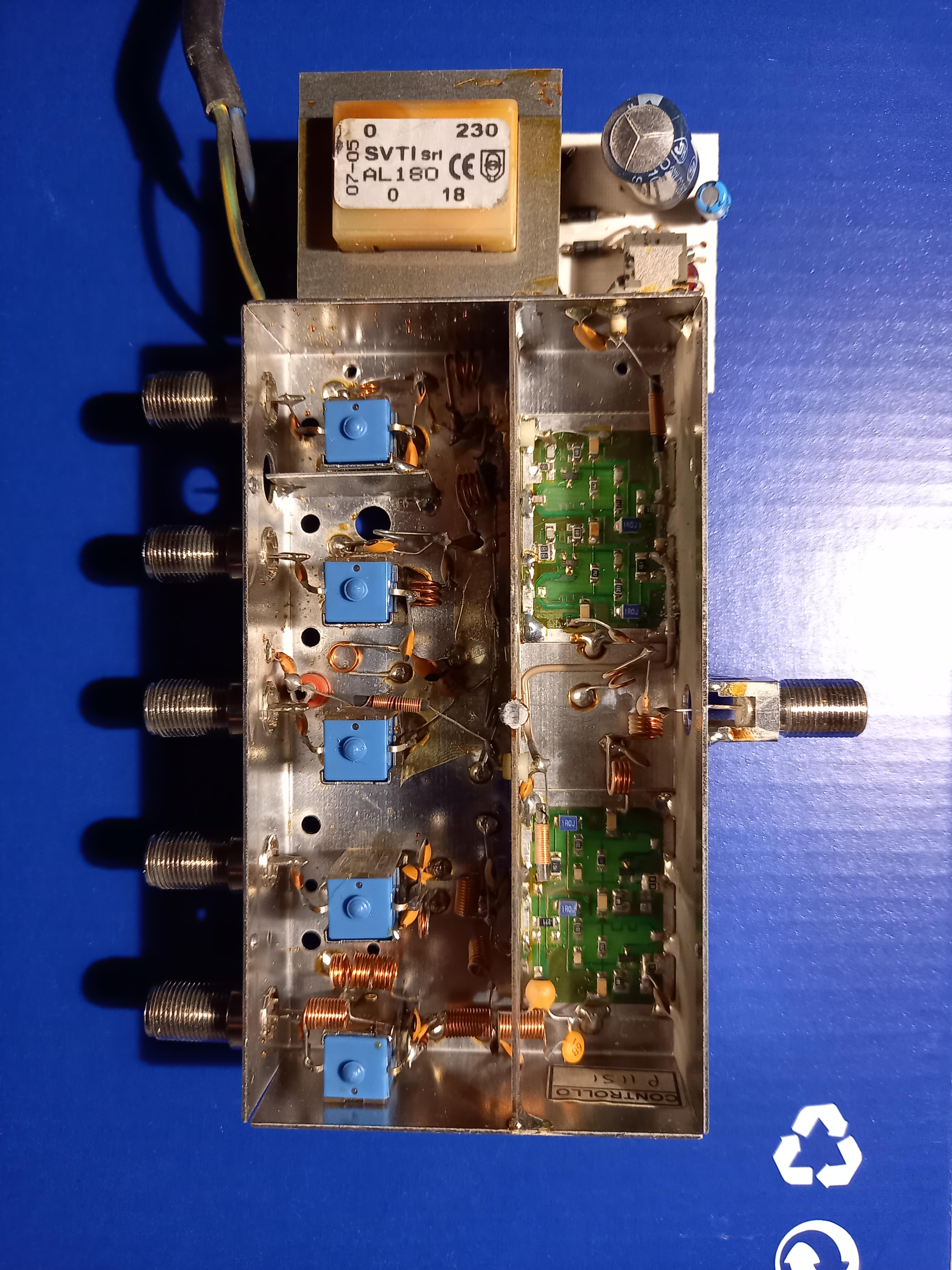

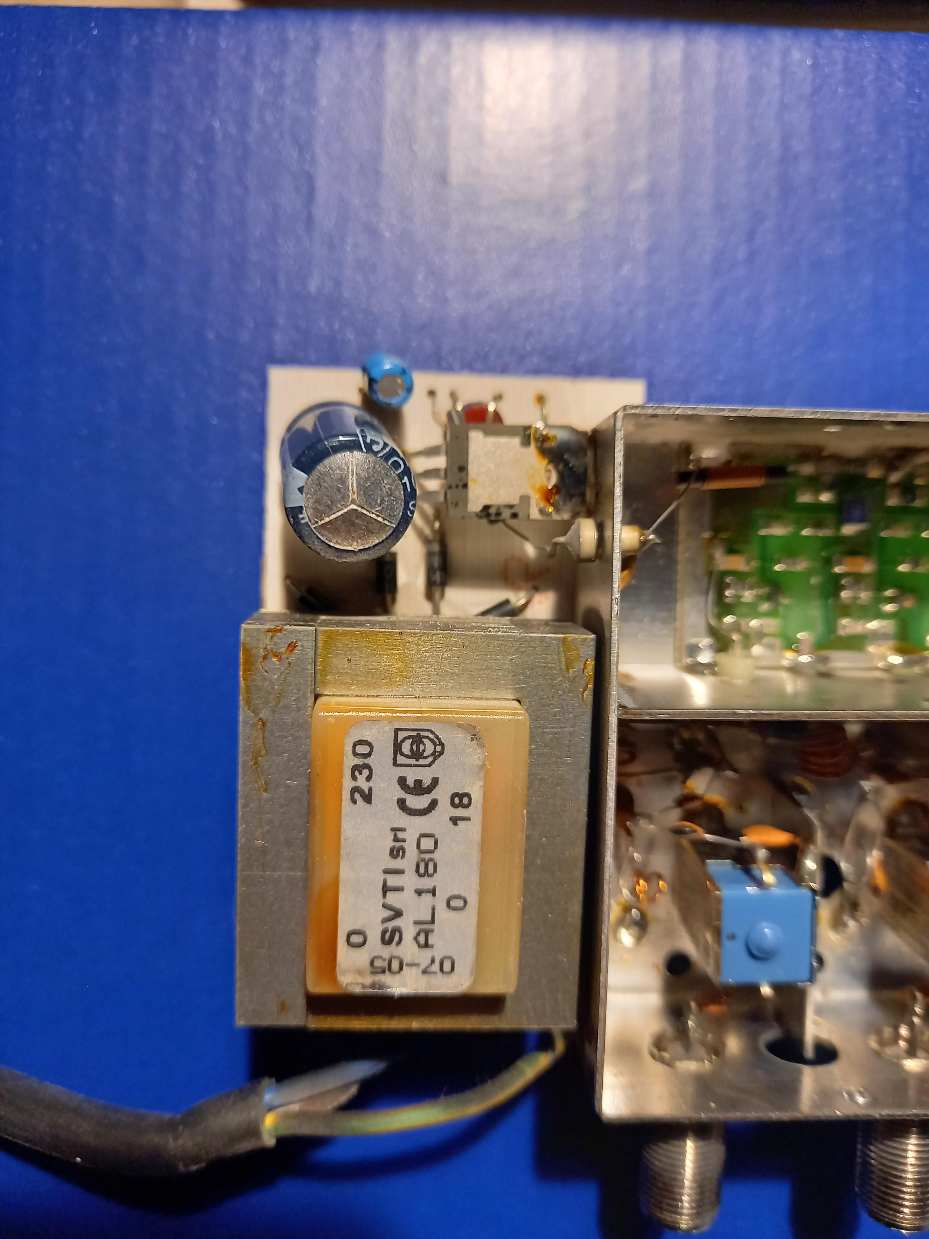

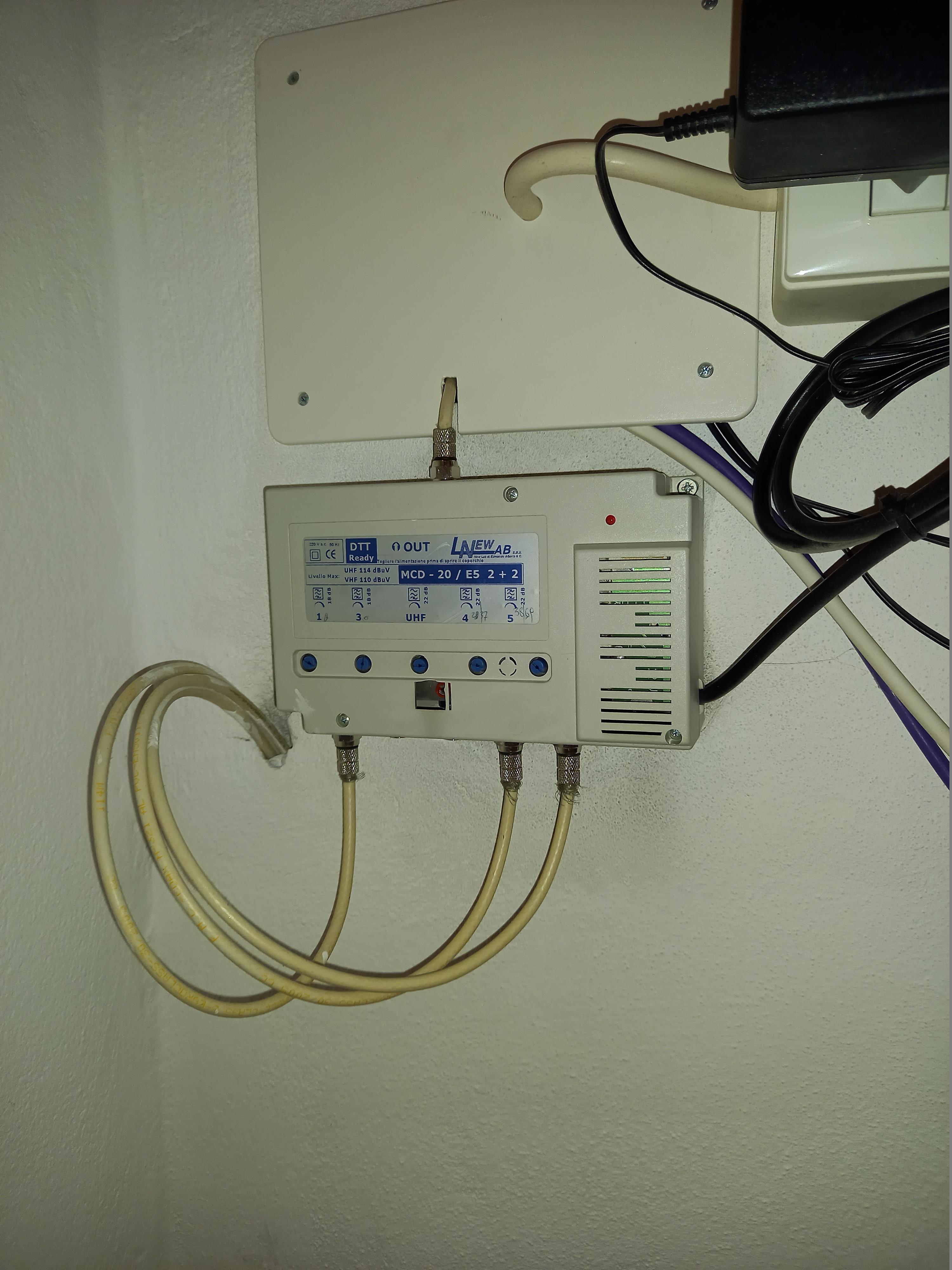

mirko_como Inserito: 4 ottobre 2021 Segnala Inserito: 4 ottobre 2021 Ciao a tutti e grazie in anticipo per i vostri consigli! Da ieri pomeriggio su tutte le tv di casa non ho più segnale antenna. Prima di andare a naso volevo alcuni consigli su come verificare segnale alle prese oppure funzionamento centralina. Grazie.
felix54 Inserita: 4 ottobre 2021 Segnala Inserita: 4 ottobre 2021 Se ci dici qualcosa in più eviterai di farci fare la gara a chi indovina prima. 😉 Guarda nel file che trovi al link e dacci quante più info puoi. richiesta dati
patatino59 Inserita: 4 ottobre 2021 Segnala Inserita: 4 ottobre 2021 Se hai un amplificatore potresti individuarne l'alimentatore, e sentire se è tiepido. Se è freddo potrebbe essere guasto. L'impianto è personale o condominiale ?
felix54 Inserita: 4 ottobre 2021 Segnala Inserita: 4 ottobre 2021 (modificato) 31 minuti fa, felix54 ha scritto: Se ci dici qualcosa in più eviterai di farci fare la gara a chi indovina prima. 😉 Come volevasi dimostrare. 30 minuti fa, patatino59 ha scritto: Se hai un amplificatore potresti individuarne l'alimentatore, e sentire se è tiepido. Se è freddo potrebbe essere guasto. L'impianto è personale o condominiale ? Continuo ba provare grande invidia per chi è capace di indovinare. Io sono un semplice tecnico. Modificato: 4 ottobre 2021 da felix54
mirko_como Inserita: 4 ottobre 2021 Autore Segnala Inserita: 4 ottobre 2021 Scusate la mia superficialità! Impianto personale del 2005, palo antenna con 2037, 3869 e vecchio rastrello RAI, centralina NewLab MCD20. 1 uscita che si dirama in 7 prese
felix54 Inserita: 4 ottobre 2021 Segnala Inserita: 4 ottobre 2021 Quindi stai parlando di questo impianto: https://www.plcforum.it/f/topic/75710-frequenzabanda-antenna/?tab=comments#comment-567511 Cosa sono 2037 e 3869?
felix54 Inserita: 4 ottobre 2021 Segnala Inserita: 4 ottobre 2021 (modificato) 17 minuti fa, felix54 ha scritto: Cosa sono 2037 e 3869? Forse ho capito, sono le due antenne di IV e V banda. Hai cambiato il direzionamento delle antenne rispetto a quello originale, oppure sono ancora entrambe puntate su Monte Goi? Non trovo le caratteristiche della centralina. Sul sito del produttore, quella sigla non compare più. È da palo? Se la risposta è sì, dove è l'alimentatore? Modificato: 4 ottobre 2021 da felix54
mirko_como Inserita: 4 ottobre 2021 Autore Segnala Inserita: 4 ottobre 2021 SI, l'impianto è quello! I due numeri sono la 4a e 5a banda, il centralino è da interno, l'alimentatore è contenuto nel centralino. Le antenne sono puntate verso il monte Goi. Grazie.
felix54 Inserita: 4 ottobre 2021 Segnala Inserita: 4 ottobre 2021 È strano che ci siano due antenne puntate nella stessa direzione ma qualche volta ci può essere un motivo che in questo caso non vedo. Quel centralino,forse, non ha un ingresso per tutta la banda UHF? Comunque sia, puoi fare una foto e postarla sul forum? C'è una spia che indica la presenza della tensione di alimentazione? È accesa?
mirko_como Inserita: 4 ottobre 2021 Autore Segnala Inserita: 4 ottobre 2021 SI, la spia è accesa, allego la foto. Grazie.
felix54 Inserita: 4 ottobre 2021 Segnala Inserita: 4 ottobre 2021 (modificato) Siccome non trovo le caratteristiche, sai dirmi se ha la possibilità di tele alimentare preamplificatori i altro, tramite gli ingressi? Ammesso che tu abbia un tester, se dispone di telealimentazione, ti farei fare una prova per stabilire se l'alimentatore interno è funzionante, senza bisogno di aprire il contenitore... Se gli interruttorini sono esterni, viceversa bisogna aprire il contenitore. Modificato: 4 ottobre 2021 da felix54
mirko_como Inserita: 4 ottobre 2021 Autore Segnala Inserita: 4 ottobre 2021 Ho trovato queste specifiche, potrebbero essere le sue?!!?
felix54 Inserita: 4 ottobre 2021 Segnala Inserita: 4 ottobre 2021 (modificato) Direi di no, sono di un'altra marca ed in ogni caso non ci sono dati utili nel nostro contesto, pur se c'e scritto che possono telealimentare, mediante witches, sui modelli da 20 dB mentre su quelle da 30 dB interviene automaticamente. Intanto dimmi se hai un tester e se te la senti di aprire la centrale. Modificato: 4 ottobre 2021 da felix54
mirko_como Inserita: 4 ottobre 2021 Autore Segnala Inserita: 4 ottobre 2021 Il tester me lo procuro, oltre ad aprirla devo anche tirarla giù ?
felix54 Inserita: 4 ottobre 2021 Segnala Inserita: 4 ottobre 2021 (modificato) Mi hai preso in contropiede. Avevi pubblicato le specifiche di centralini Elar e avevo detto che si trattava di un altro marchio mentre ora che hai aperto la centrale si evince che anche la tua "Elettronica New Lab" è una "Elar" rimarchiata (o viceversa, le Elar sono Elettronica New Lab rimarchiate). Per noi cambia poco perchè in ogni caso da quella foto non si vedono switches che abilitino la telealimentazione. Quando avrai il tester (o anche prima), la prima cosa da fare è staccare la spina del 220 Volt e a seguire rimuovere le 2 viti cerchiate in rosso nell'immagine che segue: Ora, si tratta di capire se oltre alla rimozione della scheda alimentatore, si riesce a rimuovere il coperchio del centralino vero e proprio rimarcato in giallo. Se ciò non è possibile, ingegnati per capire come aprirlo. A questo punto serve una foto dell'alimentatore, lato componenti ed un'altra del centralino aperto per capire come guidarti nel da farsi. Secondo me, è meglio se scolleghi i cavi e metti la centralina su un banco o su un tavolo; ti sarà più facile operare senza rischiare di fare danni. Se i cavi non sono già riconoscibili, marcali con pennarello o nastro di carta in modo da non confonderli quando dovrai ricollegarli. In attesa del tester potreti portarti avanti pubblicando le foto Modificato: 4 ottobre 2021 da felix54
mirko_como Inserita: 5 ottobre 2021 Autore Segnala Inserita: 5 ottobre 2021 Ecco le foto, spero possano andar bene. Grazie
felix54 Inserita: 5 ottobre 2021 Segnala Inserita: 5 ottobre 2021 Dammi l'avvallante dell'età e fammi andare al PC perché dal cell faccio fatica a vedere.
felix54 Inserita: 5 ottobre 2021 Segnala Inserita: 5 ottobre 2021 Non vedo alcuno switch che possa attivare a telealimentazione ma da momento che l'hai aperta, misura con il tester in tensione continua con il puntale rosso nel punto cerchiato in giallo nell'immagine ed il nero sulla carcassa. dovresti misurare circa 12 Volt. Quele che sia il valore che misuri, fai la stessa cosa con lo strumento in tensione alternata su una portata bassa, tipo 2 Volt o roba del genere. Riporta i valori qui sul forum.
tele6e7 Inserita: 5 ottobre 2021 Segnala Inserita: 5 ottobre 2021 Mi sembra di vedere, che il condensatore elettrolitico, vicino al trasformatore, ormai e` andato
felix54 Inserita: 5 ottobre 2021 Segnala Inserita: 5 ottobre 2021 35 minuti fa, tele6e7 ha scritto: Mi sembra di vedere, che il condensatore elettrolitico, vicino al trasformatore, ormai e` andato Hai ragione, sembra gonfio ed è perciò che serve misurare anche in alternata.
mirko_como Inserita: 5 ottobre 2021 Autore Segnala Inserita: 5 ottobre 2021 Ho misurato 9.93 in AC, il condensatore effettivamente è un po gonfio.
patatino59 Inserita: 6 ottobre 2021 Segnala Inserita: 6 ottobre 2021 5 ore fa, mirko_como ha scritto: il condensatore effettivamente è un po gonfio Direi che basta sostituirlo e sei a posto.
snipermosin Inserita: 6 ottobre 2021 Segnala Inserita: 6 ottobre 2021 Sul trasformatore, lato bassa tensione, leggo sui morsetti una tensione di uscita 0-18 ed onestamente una misura di 9,93 in alternata mi sembra troppo poco.
felix54 Inserita: 6 ottobre 2021 Segnala Inserita: 6 ottobre 2021 6 ore fa, mirko_como ha scritto: Ho misurato 9.93 in AC, il condensatore effettivamente è un po gonfio. Spero che analogamente al tester, qualcuno ti possa prestarti un saldatore e che tu possa procurare un condensatore nuovo. Sai che gli elettrolitici sono polarizzati e non devi invertirne i reofori?
felix54 Inserita: 6 ottobre 2021 Segnala Inserita: 6 ottobre 2021 (modificato) 3 minuti fa, snipermosin ha scritto: Sul trasformatore, lato bassa tensione, leggo sui morsetti una tensione di uscita 0-18 ed onestamente una misura di 9,93 in alternata mi sembra troppo poco. Dove ci dovrebbe essere solo la corrente continua, 9 V in alternata sono un'esagerazione.. Altro che ripple 😉 Modificato: 6 ottobre 2021 da felix54
