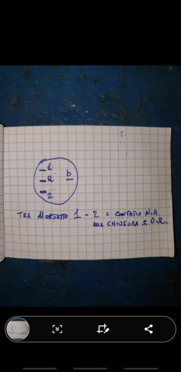

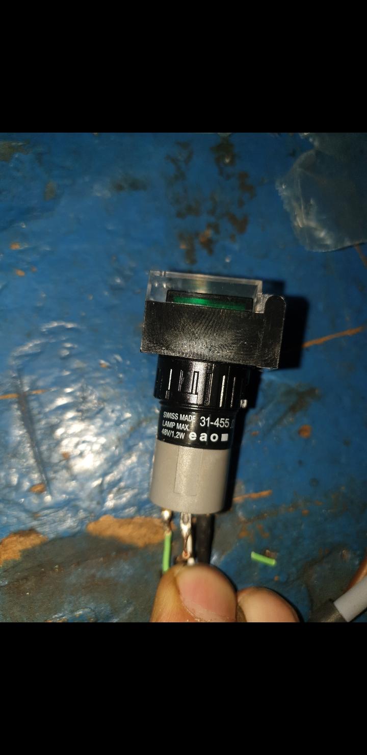

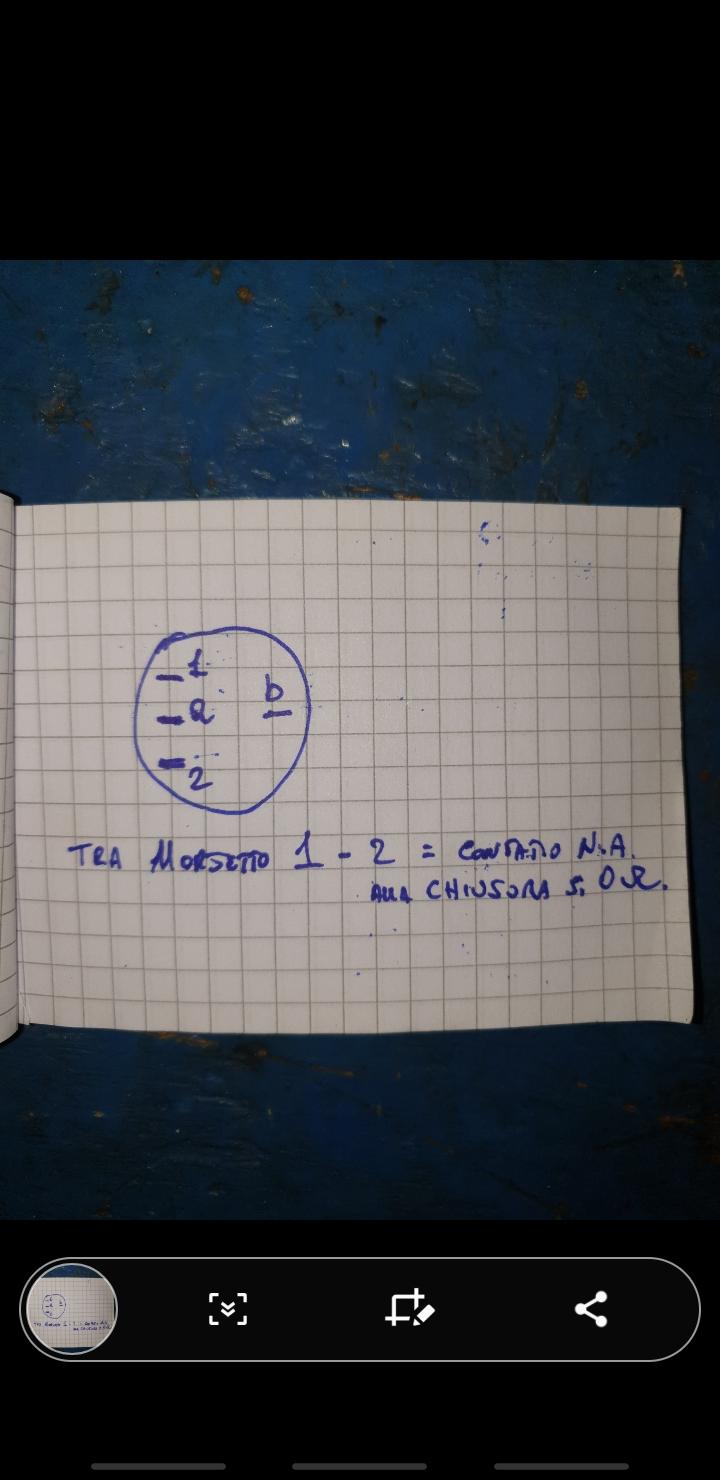

aniellos Inserito: 8 ottobre 2021 Segnala Inserito: 8 ottobre 2021 buinasera questo pulsante che tipo e' e usato per l accensione start motore principale navale , e' ubicato sul pannellino , ma il vecchio non mi funzionava piu , adesso devo motare questo , ma non ho capito si chiude sol il contatto 1 2 normalmente aperto ,quando schiaccio pulsante si chiude in ohm gli altri tutti aperti , ma i fili impegnano tutti e quattro morsetti ..se qualcuno mi puo' indirizzare che tipo di pulsante grazie
19simo89 Inserita: 8 ottobre 2021 Segnala Inserita: 8 ottobre 2021 ciao, gli altri (a e b) sono la lampada spia.
aniellos Inserita: 8 ottobre 2021 Autore Segnala Inserita: 8 ottobre 2021 ciao 19Simo89 ,quindi 1 2 contatto normalmente aperto .. e a b l lampada spia , ok grazie mille
ilsolitario Inserita: 8 ottobre 2021 Segnala Inserita: 8 ottobre 2021 Nel dubbio misura la tensione tra i morsetti A e B prima di collegarlo
aniellos Inserita: 9 ottobre 2021 Autore Segnala Inserita: 9 ottobre 2021 grazie il solitario , ma prima di collegarlo come faccio a misurare la tensione su a , b ???? se nin e ancora alimentato
drn5 Inserita: 9 ottobre 2021 Segnala Inserita: 9 ottobre 2021 (modificato) Stacchi tutti i fili. Colleghi il tester in lettura volt su quelli che stavano su a e b. Metti assieme quelli che stavano su 1 e 2 e così leggi sul tester la tensione di quella che si suppone sarà lampadina. Stacchi tutto. Poi col tester in ohm misuri la resistenza ai contatti a e b del pulsante che sarà di pochi ohm sia premuto che non premuto. A questo punto hai ragionevolmente la sicurezza che quei contatti sono una lampadina che si spera sia del voltaggio giusto per quello che hai letto col tester in volt... E che forse è riportato anche sul corpo del pulsante... Modificato: 9 ottobre 2021 da drn5
aniellos Inserita: 11 ottobre 2021 Autore Segnala Inserita: 11 ottobre 2021 drn5 grazie mille per la tua risposta di aiuto. ma non ho capito sulla lettura della tensione ,,ma i i cavi del pulsante non sono tensionati questo pulsante e nuovo ed e cosi con i cavi
Darlington Inserita: 12 ottobre 2021 Segnala Inserita: 12 ottobre 2021 11 ore fa, aniellos ha scritto: ma non ho capito sulla lettura della tensione prendi i due pulsanti quello vecchio è rotto ma si presume che la spia funzioni i contatti della spia, li lasci al pulsante vecchio i contatti da chiudere per avviamento, li colleghi al pulsante nuovo dai tensione, fai quel che si deve fare per far accendere la spia, poi una volta accesa, misuri la tensione
