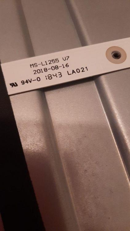

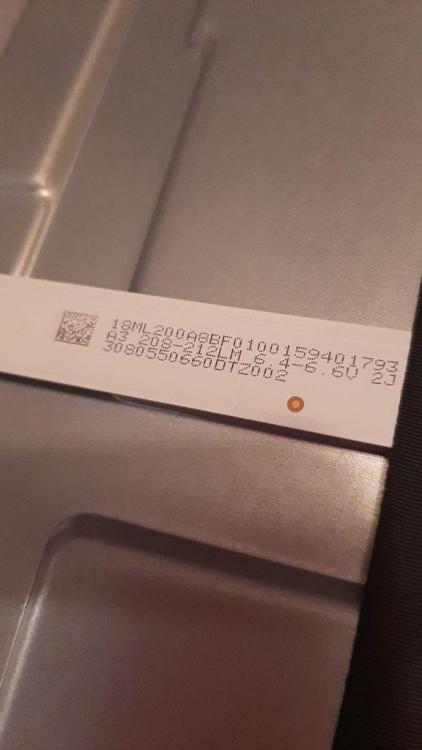

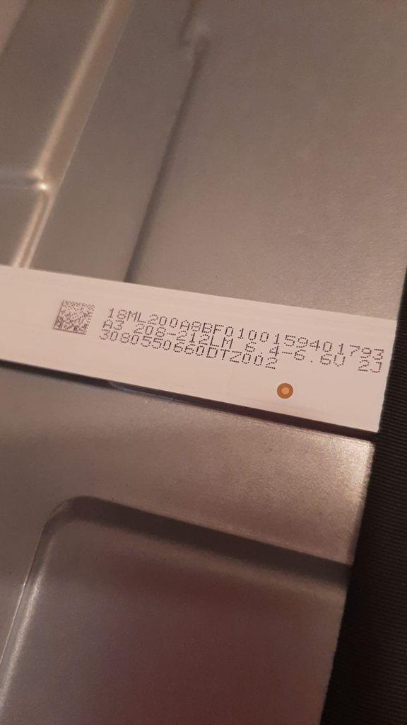

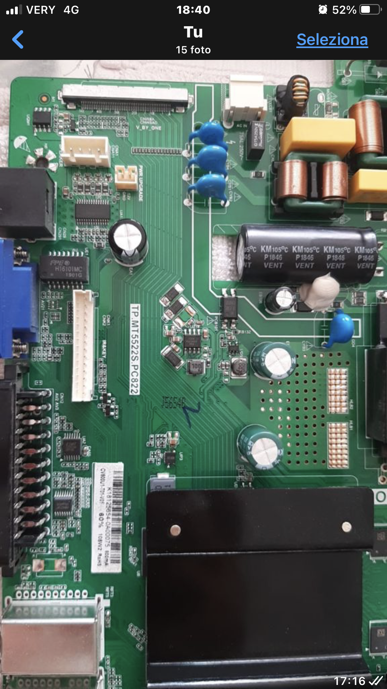

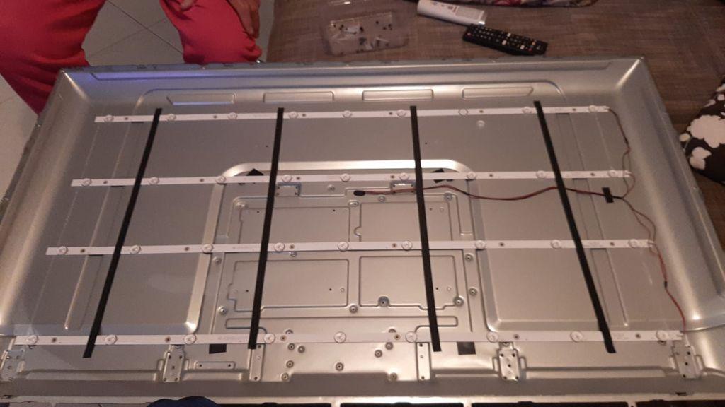

mix1977s Inserito: 10 ottobre 2021 Segnala Inserito: 10 ottobre 2021 Salve a tutti su consiglio di Luigi (che seguo su YouTube e che saluto) scrivo qui il mio problema; i miei genitori hanno una tv acquistata ad aprile 2019 una telesystem smart sound 50" 4K, che dalla sera alla mattina ha smesso di riprodurre video ma riproduce perfettamente audio. Con una pila radente non mi sembra si vedano le immagini ma ho smontato interamente la tv per testare le barre a led, l'alimentatore é integrato nella mainboard quindi la prova di scollegare la mainboard per vedere se si accendono i led non saprei come farla, la t-con accende i led verdi all'accensione. Vi posto le sigle della striscia a led per capire con che voltaggio va testata. Grazie a tutti per l'aiuto
Riccardo Ottaviucci Inserita: 10 ottobre 2021 Segnala Inserita: 10 ottobre 2021 vanno testate con un alimentatore in corrente,cioè che adatta la tensione in funzione dell'assorbimento delle strisce. Basta un ponte a diodi collegato a 220ac e una resistenza da 10K 10W in serie al positivo. Ci puoi testare anche il singolo led,ovviamente con le opportune precauzioni di sicurezza
mix1977s Inserita: 10 ottobre 2021 Autore Segnala Inserita: 10 ottobre 2021 grazir del consiglio, stavo appunto acquistando un alimentatore di quel tipo. in modo da escludere danni alla mainboard e procedere alla riparazione :)
mix1977s Inserita: 10 ottobre 2021 Autore Segnala Inserita: 10 ottobre 2021 Oggi ho fatto una prova collegando tutto e illuminando da dietro con una pila l’immagine c’è… quindi in teoria il pannello e la t-con funzionano… i led fanno un brevissimo flash in accensione poi si spengono in modo definitivo…. Sulla scheda madre l’alimentazione sul connettore delle barre passa da 60-66v in standby a 150-160 per un istante (quando le barre danno il flash) per poi scendere nuovamente verso i 60-66v (scendono progressivamente non di botto) io penso proprio ci sia un led bruciato (col tester ho provato ogni led sulla barra ma nessuno mi è segnato come in corto) è possibile sostituire in blocco le barre? Con altre diciamo universali? Grazie allego le foto della mainboard che a quanto pare montano anche altre tv led zephir nordmende e altre…
mix1977s Inserita: 10 ottobre 2021 Autore Segnala Inserita: 10 ottobre 2021 (modificato) Modificato: 10 ottobre 2021 da mix1977s
Riccardo Ottaviucci Inserita: 11 ottobre 2021 Segnala Inserita: 11 ottobre 2021 15 ore fa, mix1977s ha scritto: è possibile sostituire in blocco le barre? è vivamente consigliato 15 ore fa, mix1977s ha scritto: Con altre diciamo universali? no,ci vogliono le sue ,deve corrispondere la sigla
mix1977s Inserita: 11 ottobre 2021 Autore Segnala Inserita: 11 ottobre 2021 ha per caso qualche contatto o sistema per reperirle? io online non ho la piu pallida idea di cosa cercare
enzosatel Inserita: 11 ottobre 2021 Segnala Inserita: 11 ottobre 2021 (modificato) Vedi qui dovrebbero essere queste https://www.ebay.it/itm/KIT-4-BARRE-STRIP-LED-TV-SMART-TECH-MS-L1255V7-CX500DLEDM-STM50P28USA22-/402837202587?mkcid=16&mkevt=1&_trksid=p2349624.m46890.l6249&mkrid=724-127637-2357-0 Oppure qui se non vai di fretta € 27,85 15%di SCONTO | Striscia di retroilluminazione a LED bad 9 lampada per Centek CT-8250 sistema UHD MS-L1255 V7 cx500dlerem PU50S7XL HL-00500A30-0901S-04https://a.aliexpress.com/_v4NUBI Modificato: 11 ottobre 2021 da enzosatel
Andrea2021 Inserita: 2 settembre 2022 Segnala Inserita: 2 settembre 2022 (modificato) CIAO AMICO MIO,IO HO UN ALIMENTATORE DA BANCO,HO LO STESSO TUO PROBLEMA NELLA TV led 4k telesystem 50 smart sound video spento audio ok,PER TEST I LED SIA SINGOLARMENTE CHE TUTTA LA BARRA,DEVO METTERE LA TENSIONE A 220 AC DEL FILO ALLA SCHEDA MADRE E ACCENDERE L ALIMENTATORE DA BANCO E METTERLO A 3V O A 12V??? GRZ ANTICIPATAMENTE. Modificato: 2 settembre 2022 da Ivan Botta
Ivan Botta Inserita: 2 settembre 2022 Segnala Inserita: 2 settembre 2022 (modificato) Andrea, ti sei accodato ad una discussione di un anno fa, non è consentito dal regolamento accettato in fase di iscrizione al forum, oltre a creare inutile confusione. Questa discussione la chiudiamo, se serve aprine pure una nuova, grazie. P.S. Ho modificato il messaggio in quanto scritto a caratteri cubitali. Ti chiedo la cortesia per il futuro di scrivere con caratteri di dimensioni standard e non l'intero post in maiuscolo, in quanto equivale ad urlare in una normale conversazione, grazie 1000. ***DISCUSSIONE CHIUSA*** Modificato: 2 settembre 2022 da Ivan Botta
