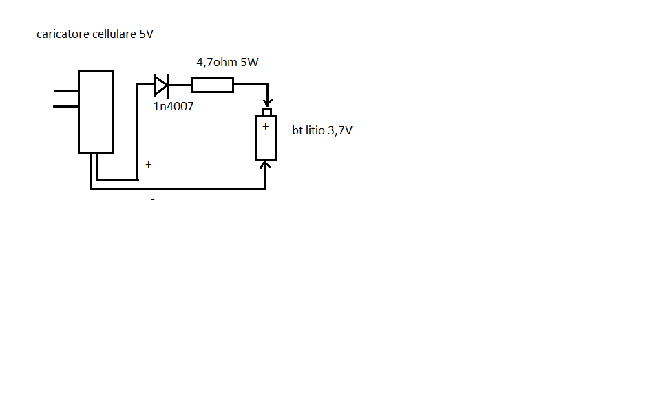

danilo1978 Inserito: 10 ottobre 2021 Segnala Share Inserito: 10 ottobre 2021 Buongiorno a tt , il joypad della PS4 ha una batteria da 3.7v all'interno purtroppo da qualche giorno non riesco più ad alentarla col solito cavo USB collegato alla PlayStation, l'ho smontato e sicuramente è il modulo di ricarica che si è danneggiato, ho ordinato quello nuovo nell'attesa vorrei provare comunque a caricare la batteria, se la stacco dal controller e la collego tramite cavo USB direttamente alla PlayStation o al PC o alimentatore per smartphone si carica o rischia di esplodere? Grazie Link al commento Condividi su altri siti More sharing options...
ciccioilgrande Inserita: 10 ottobre 2021 Segnala Share Inserita: 10 ottobre 2021 (modificato) se hai un alimentatore a tensione variabile, qualcosa si puo fare Modificato: 10 ottobre 2021 da ciccioilgrande Link al commento Condividi su altri siti More sharing options...
danilo1978 Inserita: 10 ottobre 2021 Autore Segnala Share Inserita: 10 ottobre 2021 Cioè? Perché la 5v della USB non è sufficiente a caricare la batteria da 3.7 v ? Link al commento Condividi su altri siti More sharing options...
ciccioilgrande Inserita: 10 ottobre 2021 Segnala Share Inserita: 10 ottobre 2021 11 minuti fa, danilo1978 ha scritto: Cioè? Perché la 5v della USB non è sufficiente a caricare la batteria da 3.7 v ? è troppo alta ,consigliano di non superare i 4,2V Link al commento Condividi su altri siti More sharing options...
danilo1978 Inserita: 10 ottobre 2021 Autore Segnala Share Inserita: 10 ottobre 2021 Ho pensato, a lavoro ho una torcia con le batterie tipo 18650 che sono appunto da 3.7v la tensione di uscita mi pare sia da 5v, possibile? Eventualmente potrei usare quello? Link al commento Condividi su altri siti More sharing options...
ciccioilgrande Inserita: 10 ottobre 2021 Segnala Share Inserita: 10 ottobre 2021 (modificato) Per sicurezza meglio non andare oltre, la bt può esplodere, prendi 2 diodi 1n4007,e li colleghi in serie , poi li colleghi al positivo del tuo alimentatore con l'anodo rivolto verso il positivo, in tal modo hai una cdt di 1,2V ,non caricherai al massimo la bt ma meglio cosi Modificato: 10 ottobre 2021 da ciccioilgrande Link al commento Condividi su altri siti More sharing options...
Dumah Brazorf Inserita: 10 ottobre 2021 Segnala Share Inserita: 10 ottobre 2021 Comprati qualche schedina con TP4056 che può tornare utile. Link al commento Condividi su altri siti More sharing options...
danilo1978 Inserita: 11 ottobre 2021 Autore Segnala Share Inserita: 11 ottobre 2021 Ho acquistato il modulo di ricarica contenuto all'interno del joypad volevo trovare una situazione immediata in attesa del ricambio Link al commento Condividi su altri siti More sharing options...
ciccioilgrande Inserita: 11 ottobre 2021 Segnala Share Inserita: 11 ottobre 2021 20 minuti fa, danilo1978 ha scritto: Ho acquistato il modulo di ricarica contenuto all'interno del joypad volevo trovare una situazione immediata in attesa del ricambio e vai sul sicuro: Link al commento Condividi su altri siti More sharing options...
danilo1978 Inserita: 11 ottobre 2021 Autore Segnala Share Inserita: 11 ottobre 2021 Grazie 1000 Link al commento Condividi su altri siti More sharing options...
