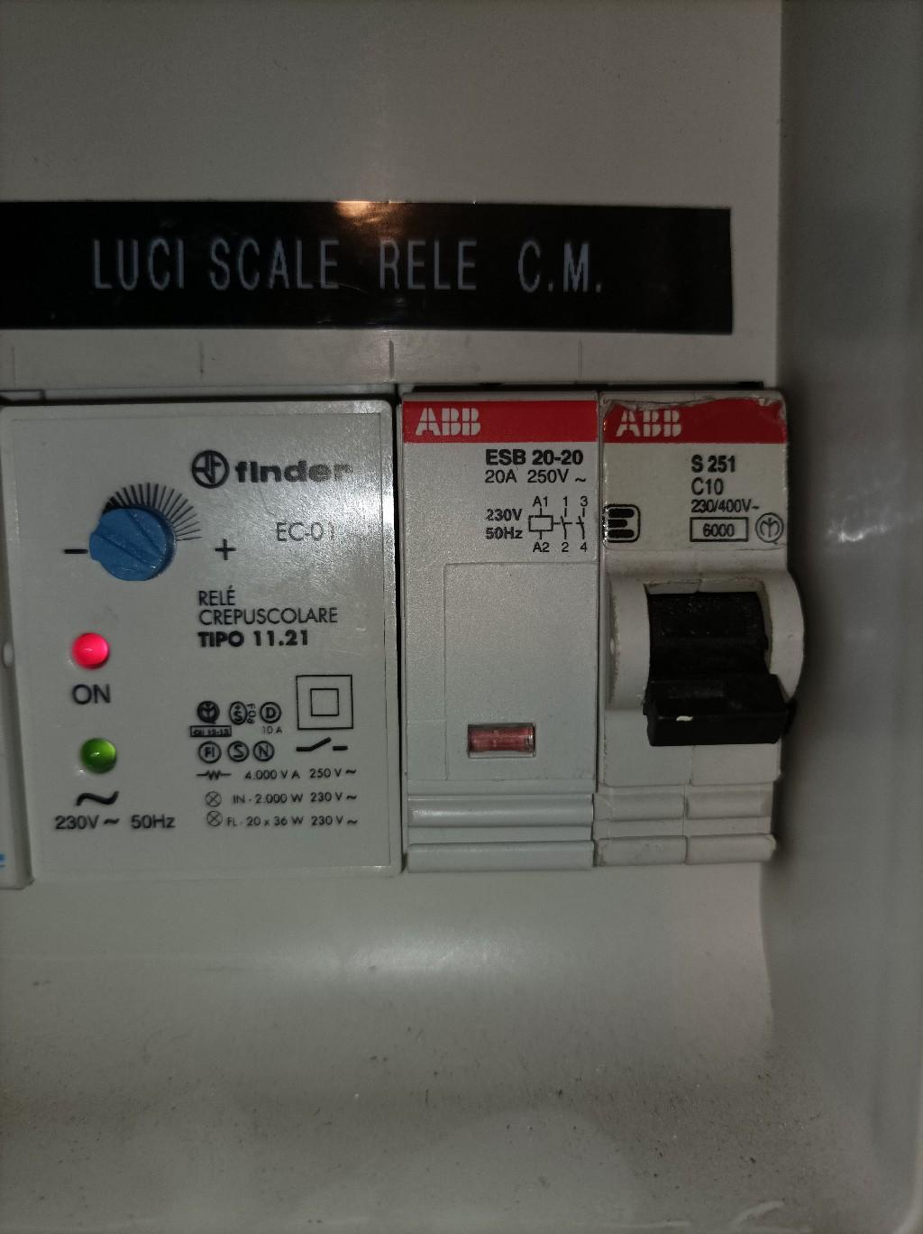

Informazioni su crepuscolare Finder EC-01 11.21
Mechmaniac
Buongiorno a tutti.
Ho il crepuscolare della scala condominiale da regolare, in quanto scatta sempre con un po' di ritardo sullo stato di illuminazione interna e vorrei anticiparne l'entrata in funzione.
Nelle precedenti settimane ho fatto qualche tentativo di regolazione, ma non ha avuto risultati tangibili, per cui non riesco a capire se sbaglio io o c'è qualcosa di guasto nell'impianto.
La situazione attuale è come da foto.
Ho solo un dimmer che girando in senso orario va graficamente dal nero al bianco.
Intanto, non trovando in rete il manuale di istruzioni, non riesco a capire in quale verso dovrei effettivamente girare il dimmer per fare si che l'impianto si accenda "prima" ossia quando è ancora presente più luce esterna. Di conseguenza, vorrei capire, ora che è girato a fondo scala in senso orario (vd. foto ) cosa debba aspettarmi dal relè interno.
Altra domanda: da acceso, è possibile fare delle prove in tempo reale per regolare il punto di accensione, e in che modo?
Ho provato, ma sembra che i tempi di risposta in accensione del crepuscolare non siano proprio immediati, e una volta acceso non è poi più possibile spegnerlo agendo solamente sul dimmer.IMG_20211013_185143_1.thumb.jpg.60f44e16b541985dcf15f677ec64b86d.jpg
Link al commento
Condividi su altri siti
Salve..questo modello non lo conosco ,ma quelli più recenti di casa finder hanno 15 secondi di ritardo in accensione e 30 secondi di ritardo in spegnimento, questa logica di funzionamento serve per non avere accensioni o spegnimenti non voluti in caso di improvvisi abbagliamenti o oscuramenti del sensore esterno, settato al massimo ( come lo hai regolato te ) dovrebbe accendersi quando ancora c'è luce, sempre che il sensore esterno non si sia guastato o magari , e spesso capita.. che qualcuno posizioni li vicino una fonte luminosa
Link al commento
Condividi su altri siti
Il 14/10/2021 alle 21:33 , ilsolitario ha scritto:
Salve..questo modello non lo conosco ,ma quelli più recenti di casa finder hanno 15 secondi di ritardo in accensione e 30 secondi di ritardo in spegnimento, questa logica di funzionamento serve per non avere accensioni o spegnimenti non voluti in caso di improvvisi abbagliamenti o oscuramenti del sensore esterno, settato al massimo ( come lo hai regolato te ) dovrebbe accendersi quando ancora c'è luce, sempre che il sensore esterno non si sia guastato o magari , e spesso capita.. che qualcuno posizioni li vicino una fonte luminosa
Ok sembrerebbe che impostato a quel modo le luci si accendono e spengono quando ancora c'è piena luce fuori.
Ho regolato il dimmer ruotandolo in senso antiorario e portandolo in posizione orizzontale, e vediamo come va...
Link al commento
Condividi su altri siti
