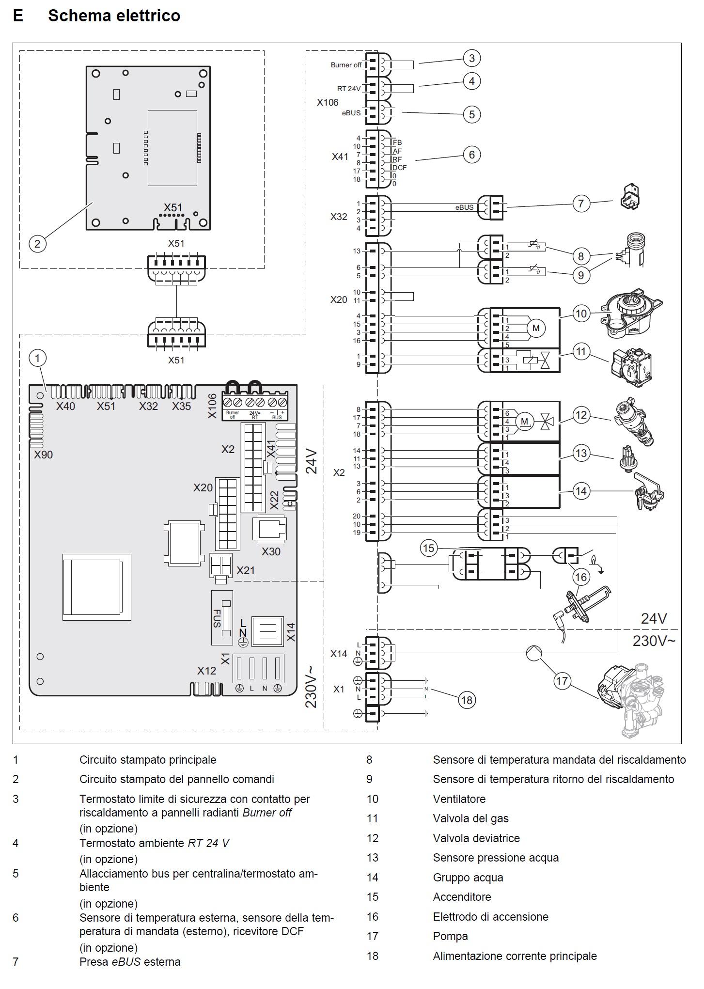

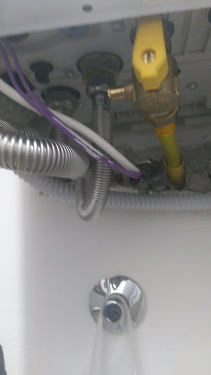

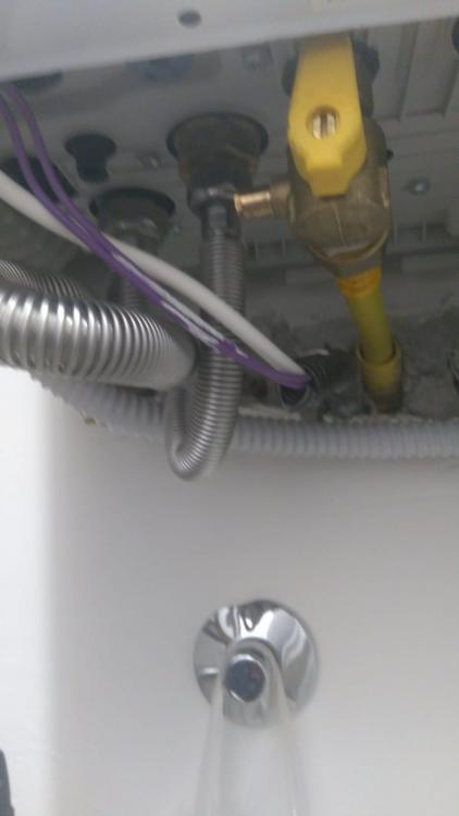

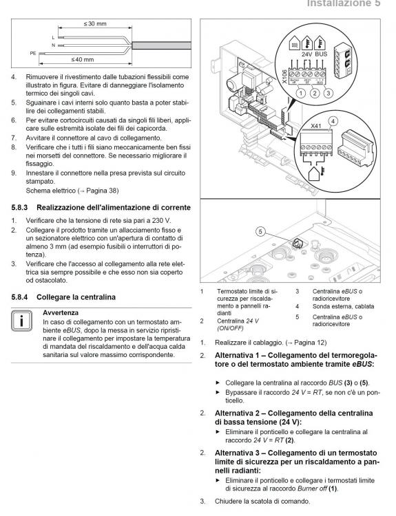

vainini Inserito: 16 ottobre 2021 Segnala Inserito: 16 ottobre 2021 Buongiorno ho una caldaia Vaillant ecotec intro collegata ad un termostato Bticino smarther2 impianto nuovo, casa appena ristrutturata la caldaia non sembra rispondere alle impostazioni del termostato. Le impostazioni della caldaia non sembrano complesse e ci arrivo anche io che sono piuttosto nabbo: si attiva il selettore dei termosifoni, si seleziona la temperatura di mandata (ho messo 60 °C). La caldaia parte immediatamente. Il problema è che la caldaia poi resta sempre in funzione, a prescindere da ciò che è impostato sul termostato, che per adesso uso ad impostazione manuale, sebbene sia programmabile: ad esempio imposto sul termostato come temperatura desiderata 19 °C. La temperatura rilevata è 20,5. In questo caso la caldaia dovrebbe spegnersi, o no? Invece la caldaia continua a restare in funzione e a riscaldare i termosifoni. Oltre a partire automaticamente (a prescindere dalle impostazioni del termostato) infatti non riesco poi a chiudere il funzionamento della caldaia in modalità riscaldamento termosifoni. Per spegnere i termosifoni devo disattivare nella caldaia il funzionamento degli stessi. in pratica devo impostare la caldaia in modalità Estate (solo acqua calda). Mi sembra una cosa così banale eppure non riesco a capire dove sia il problema. Problema di elettricista che ha sbagliato a passare i cavi elettrici dal termostato alla caldaia. Come verificarlo? Problema di caldaia, che per il resto funziona bene (riscalda bene e funziona immediatamente per l'acqua calda)? Perchè la caldaia non risponde ai comandi del termostato? Chi devo chiamare: il tecnico Vaillant o l'elettricista? Grazie a chi saprà indirizzarmi
reka Inserita: 16 ottobre 2021 Segnala Inserita: 16 ottobre 2021 sicuro che il termostato sia compatibile con quella caldaia? saranno fighi ma a livello funzionale è sempre meglio usare i controlli remoti studiati apposta per la caldaia
vainini Inserita: 16 ottobre 2021 Autore Segnala Inserita: 16 ottobre 2021 (modificato) 6 minuti fa, reka ha scritto: sicuro che il termostato sia compatibile con quella caldaia? saranno fighi ma a livello funzionale è sempre meglio usare i controlli remoti studiati apposta per la caldaia ho chiesto e mi hanno detto che è compatibile con tutte le caldaie. Dove verificare? Ma stiamo parlando di un utilizzo minimale, manuale. Accendi spegni. Senza alcuna programmazione. Quale sarebbe poi un controllo studiato apposta per la Vaillant? Modificato: 16 ottobre 2021 da vainini
reka Inserita: 16 ottobre 2021 Segnala Inserita: 16 ottobre 2021 guarda il manuale della caldaia, di solito c'è lo schema elettrico con riportato lo spinotto che serve per il TA che di base ha un cavallotto .. se c'è devi verificare che i due fili che arrivano dal bticino siano collegati li al posto del cavallotto. oppure c'è scritto se serve un particolare tipo di termostato.
vainini Inserita: 16 ottobre 2021 Autore Segnala Inserita: 16 ottobre 2021 mmm, non ho queste competenze secondo te devo chiamare un elettricista o un tecnico della Vaillant?
patatino59 Inserita: 16 ottobre 2021 Segnala Inserita: 16 ottobre 2021 Basta un elettricista. Chi ha installato il termostato deve aver collegato i due fili del contatto TA della caldaia ai due fili dell relè del termostato, togliendo il ponticello TA in caldaia. Si tratta di un semplice interruttore, non occorre una compatibilità specifica. Puoi vedere, aiutato dal manuale della caldaia, cosa c'è collegato sui morsetti TA della tua.
vainini Inserita: 16 ottobre 2021 Autore Segnala Inserita: 16 ottobre 2021 (modificato) eh, il mio elettricista non la pensa così. Gli ho appena scritto e mi ha risposto, testuali parole: Bisogna chiamare il centro assistenza e farsi dire dove collegarli. Io ho paura a metterci mano da solo. Modificato: 16 ottobre 2021 da vainini
vainini Inserita: 16 ottobre 2021 Autore Segnala Inserita: 16 ottobre 2021 (modificato) non so se essere contento o meno, almeno si sta scoprendo l'inghippo. Malgrado io non possa utilizzare il termostato, almeno ho scoperto che è un problema di mancato collegamento, il che mi consente di escludere un guasto nei due apparati (termostato e caldaia). Io ho visto quei due fili viola entravano nel corrugato e davo per scontato che fossero collegati alla caldaia. Ma l'elettricista mi ha risposto che non sa dove collegarli e che devo rivolgermi ad un centro assistenza. Mi chiedo, è così difficile per un elettricista professionista capire dove collegare questi due fili che arrivano alla caldaia? Se posto qua la foto delle istruzioni della caldaia riuscireste a dirmi dove attaccarli? Modificato: 16 ottobre 2021 da vainini
vainini Inserita: 16 ottobre 2021 Autore Segnala Inserita: 16 ottobre 2021 ho trovato anche quest'altra immagine che può essere utile a chi ne capisce (non io 🥴) i due fili vanno collegati dove è scritto eBus? Cioè in quei morsetti numerati con 5?
reka Inserita: 16 ottobre 2021 Segnala Inserita: 16 ottobre 2021 direi che vanno collegati come da "alternativa 2" però che mi mette il dubbio sono i 24V di solito non viene richiesto nulla.. però io ci proverei, al massimo non continua a funzionare.
SaraEma Inserita: 5 ottobre 2025 Segnala Inserita: 5 ottobre 2025 Il 16/10/2021 alle 10:05 , vainini ha scritto: Buongiorno ho una caldaia Vaillant ecotec intro collegata ad un termostato Bticino smarther2 impianto nuovo, casa appena ristrutturata la caldaia non sembra rispondere alle impostazioni del termostato. Le impostazioni della caldaia non sembrano complesse e ci arrivo anche io che sono piuttosto nabbo: si attiva il selettore dei termosifoni, si seleziona la temperatura di mandata (ho messo 60 °C). La caldaia parte immediatamente. Il problema è che la caldaia poi resta sempre in funzione, a prescindere da ciò che è impostato sul termostato, che per adesso uso ad impostazione manuale, sebbene sia programmabile: ad esempio imposto sul termostato come temperatura desiderata 19 °C. La temperatura rilevata è 20,5. In questo caso la caldaia dovrebbe spegnersi, o no? Invece la caldaia continua a restare in funzione e a riscaldare i termosifoni. Oltre a partire automaticamente (a prescindere dalle impostazioni del termostato) infatti non riesco poi a chiudere il funzionamento della caldaia in modalità riscaldamento termosifoni. Per spegnere i termosifoni devo disattivare nella caldaia il funzionamento degli stessi. in pratica devo impostare la caldaia in modalità Estate (solo acqua calda). Mi sembra una cosa così banale eppure non riesco a capire dove sia il problema. Problema di elettricista che ha sbagliato a passare i cavi elettrici dal termostato alla caldaia. Come verificarlo? Problema di caldaia, che per il resto funziona bene (riscalda bene e funziona immediatamente per l'acqua calda)? Perchè la caldaia non risponde ai comandi del termostato? Chi devo chiamare: il tecnico Vaillant o l'elettricista? Grazie a chi saprà indirizzarmi Buonasera, ho il tuo stesso problema.. come hai risolto ?
Stefano Dalmo Inserita: 5 ottobre 2025 Segnala Inserita: 5 ottobre 2025 (modificato) Per cortesia apri sempre una tua discussione , il regolamento vieta di accodarsi . Al limite puoi mandare un messaggio privato all’utente . nella nuova discussione posta la foto del connettore x106 Modificato: 5 ottobre 2025 da Stefano Dalmo
