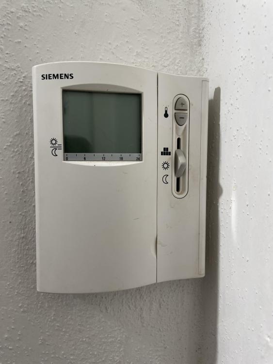

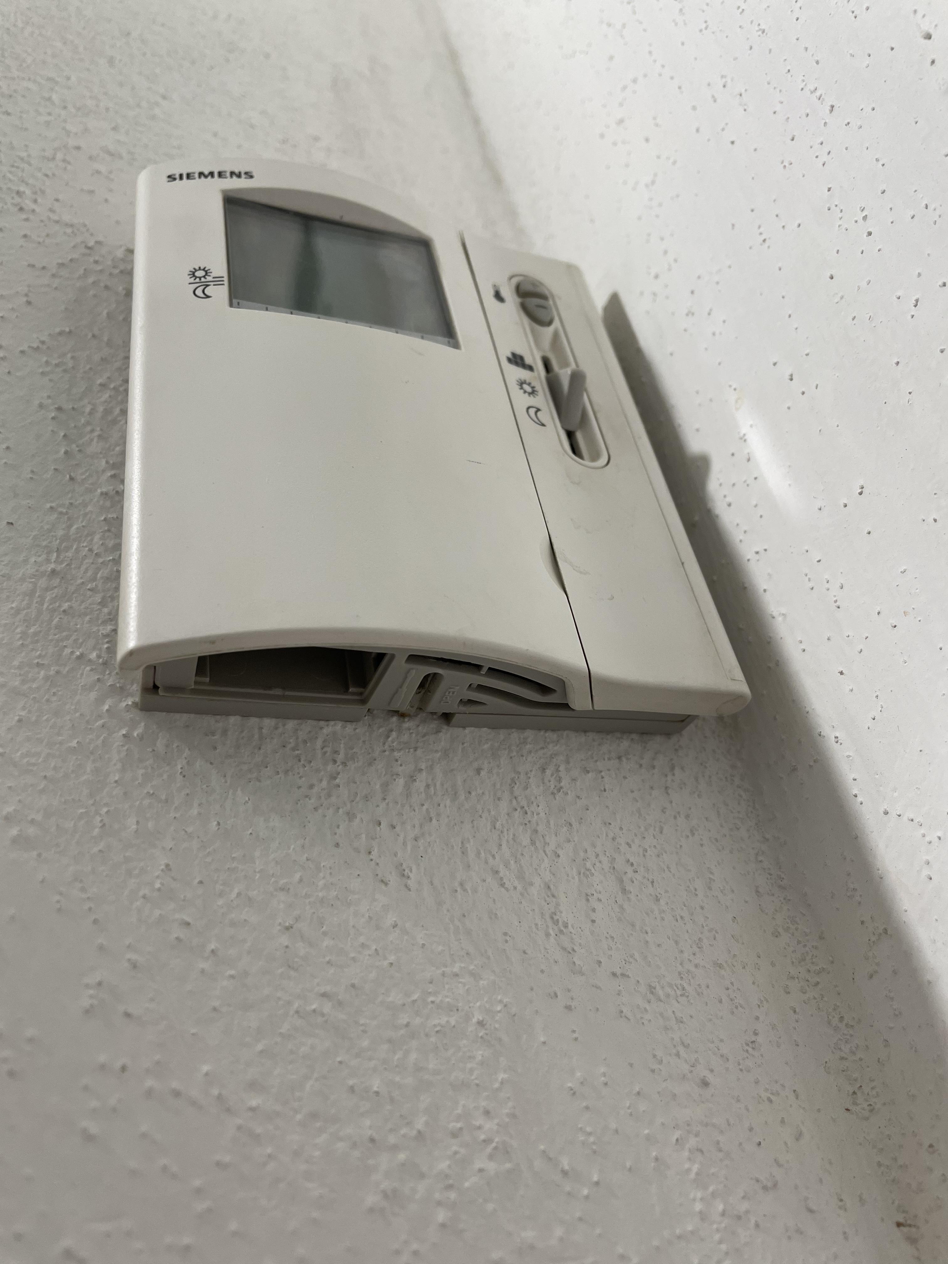

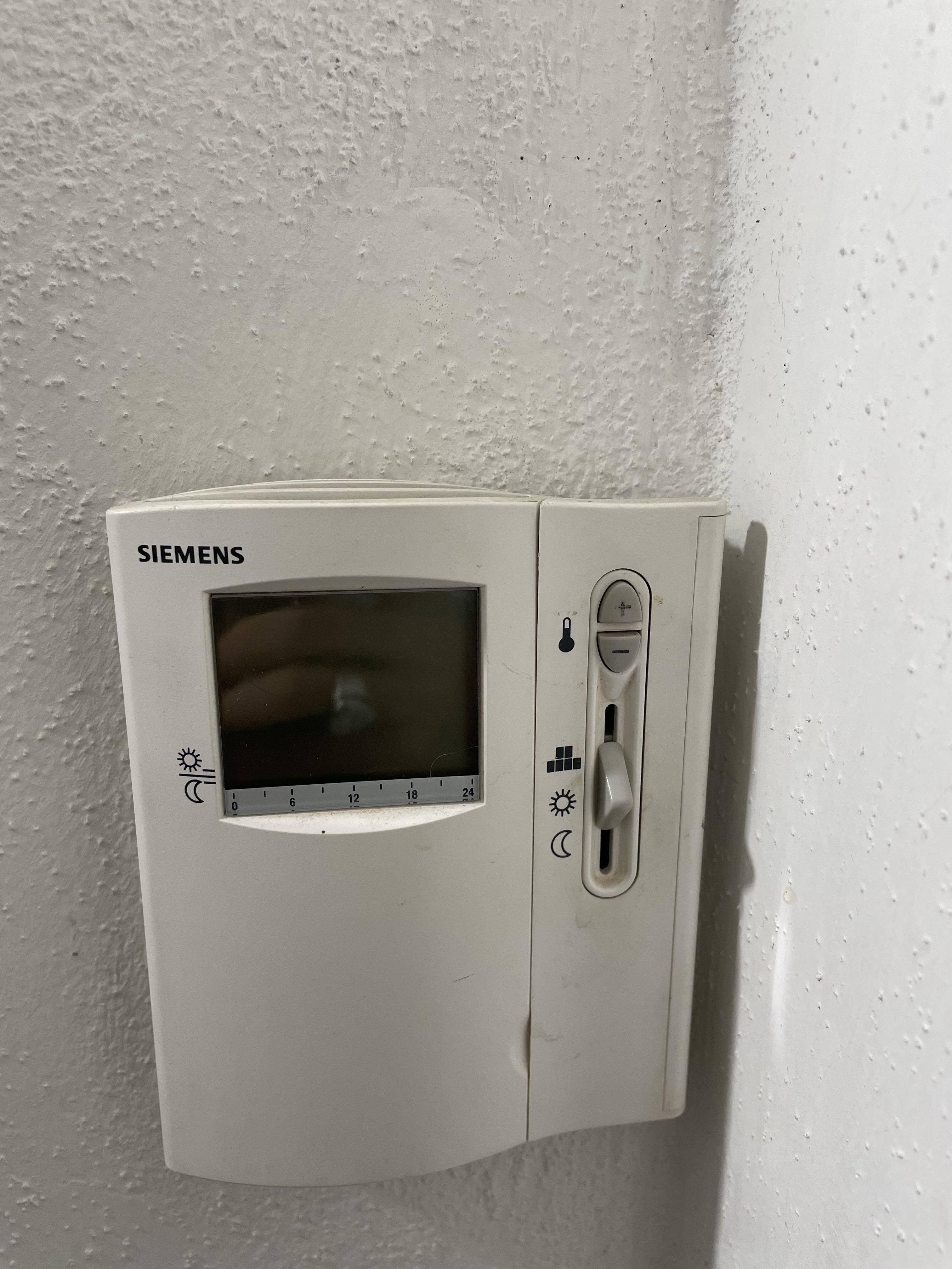

Cecilia123 Inserito: 2 novembre 2021 Segnala Inserito: 2 novembre 2021 Buongiorno, in casa mia ho una caldaia mini eolo che viene regolata da un termostato rda20. Purtroppo è stato smarrito il contenitore delle batterie del termostato; come posso fare? Esiste un qualche modo per isolare il termostato (mi va benissimo regolare il riscaldamento dalla caldaia stessa) o per sostituire in maniera artigianale il contenitore delle pile? Il termostato è vecchio e non sembra più disponibile! grazie mille
reka Inserita: 2 novembre 2021 Segnala Inserita: 2 novembre 2021 Non sapendo come è fatto non saprei consigliarti, se non ci sono problemi estetici io semplicemente ci metterei un po' di nasto o lascerei senza nulla.
Cecilia123 Inserita: 2 novembre 2021 Autore Segnala Inserita: 2 novembre 2021 1 hour ago, reka said: Non sapendo come è fatto non saprei consigliarti, se non ci sono problemi estetici io semplicemente ci metterei un po' di nasto o lascerei senza nulla. Grazie gentilissimo! il problema è che credo ci fosse una sorta di cassettino da infilare, quindi infilando le batterie suppongo manchino proprio i contatti. della questione estetica mi interesserebbe poco:)
Dumah Brazorf Inserita: 2 novembre 2021 Segnala Inserita: 2 novembre 2021 Boh, fai foto. Se al termostato arrivano 2 fili ti basta unirli temporaneamente.
Cecilia123 Inserita: 2 novembre 2021 Autore Segnala Inserita: 2 novembre 2021 10 hours ago, Dumah Brazorf said: Boh, fai foto. Se al termostato arrivano 2 fili ti basta unirli temporaneamente. Grazie! queste sono le foto ma a pare non ci siano fili. È possibile?
Stefano Dalmo Inserita: 2 novembre 2021 Segnala Inserita: 2 novembre 2021 Devi aprirlo e i fili sono collegati sulla base a muro .
Cecilia123 Inserita: 3 novembre 2021 Autore Segnala Inserita: 3 novembre 2021 16 hours ago, Stefano Dalmo said: Devi aprirlo e i fili sono collegati sulla base a muro . Grazie! Dopo di che è possibile collegarli tra di loro per far sì che la caldaia possa essere regolata autonomamente, giusto?
Stefano Dalmo Inserita: 3 novembre 2021 Segnala Inserita: 3 novembre 2021 Visto che è un normale cronotermostato , se li unisci , puoi controllare il riscaldamento da vicino alla caldaia , oppure mettere al suo posto un interruttore e non esci fuori .
vincenzo barberio Inserita: 4 novembre 2021 Segnala Inserita: 4 novembre 2021 (modificato) Salve, sul libretto di impianto va trascritto il costruttore ed il modello del termostato. Nel caso di assenza di esso, cosa si deve trascrivere? Ma a parte questo io se l'attuale non è recuperabile installerei un nuovo termostato, sia per essere a norma e sia per il risparmio energetico, nonché per ottenere un miglior confort. Modificato: 4 novembre 2021 da vincenzo barberio
