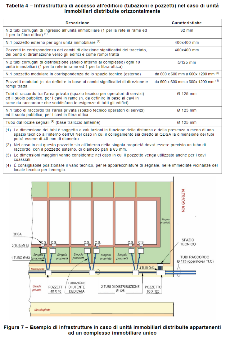

Francesco2 Inserito: 4 novembre 2021 Segnala Inserito: 4 novembre 2021 BN sera, Volevo chiedervi se, partendo dal quadro elettrico di casa, possono confluire in un unico pozzetto, esterno di casa, 40X40 , più corrugati ogniuno con diverso tipo di circuito, cioè uno è di forza motrice, uno è di dati con coppia Telecom e bus videocitofono, uno è un corrugato 32mmq per montante , poi in uscita dal pozzetto 40X40 ci saranno due cavi dotti che separeranno la forza motrice dai dati o la normativa CEI prescrive pozzetti separati tra forza m. e dati. Grazie
rubio2002it Inserita: 4 novembre 2021 Segnala Inserita: 4 novembre 2021 (modificato) Ciao forza e dati vanno separati. Poi se è tutto tuo puoi fare quello che vuoi, se i dati sono una dorsale che va verso L’armadietto dei telefoni, stai sicuro che non ti allacciano Modificato: 4 novembre 2021 da rubio2002it
elab69 Inserita: 4 novembre 2021 Segnala Inserita: 4 novembre 2021 Beh, almeno la tubazione Telecom la dovresti tenere separata. A questo riguardo ti dovresti riferire alla CEI 306-2 "Guida al cablaggio per le comunicazioni elettroniche negli edifici residenziali" Gli impianti nuovi dovrebbero essere predisposti per ricevere la fibra. Di seguito ti ho allegato un esempio di come fare il collegamento dell'infrastruttura digitale indicato dalla CEI 306-2 Comunque separare tutti i servizi non è mai sbagliato, però, visto che con i cavi di energia dovresti essere passato con FG16OR16 (o equivalente), i cavi dati possono anche coesistere
Francesco2 Inserita: 4 novembre 2021 Autore Segnala Inserita: 4 novembre 2021 25 minuti fa, elab69 ha scritto: Beh, almeno la tubazione Telecom la dovresti tenere separata. A questo riguardo ti dovresti riferire alla CEI 306-2 "Guida al cablaggio per le comunicazioni elettroniche negli edifici residenziali" Gli impianti nuovi dovrebbero essere predisposti per ricevere la fibra. Di seguito ti ho allegato un esempio di come fare il collegamento dell'infrastruttura digitale indicato dalla CEI 306-2 Comunque separare tutti i servizi non è mai sbagliato, però, visto che con i cavi di energia dovresti essere passato con FG16OR16 (o equivalente), i cavi dati possono anche coesistere Posso allora far pervenire in un pozzetto a parte 10X10 solo un cavi dotto sezione 40 mmq dove inserire il bus videocitofono e la coppia Telecom insieme, e un cavo di videosorveglianza? O la coppia Telecom deve viaggiare da sola in un suo cavi dotto con il suo pozzetto 10X10? Grazie
ilsolitario Inserita: 4 novembre 2021 Segnala Inserita: 4 novembre 2021 Se devi chiedere un nuovo allaccio al gestore telefonico non te li passa se non hai un cavidotto e pozzetto dedicato, poi abusivamente dopo l'allaccio ci fai quello che vuoi ma sei nel torto
Francesco2 Inserita: 4 novembre 2021 Autore Segnala Inserita: 4 novembre 2021 1 ora fa, ilsolitario ha scritto: Se devi chiedere un nuovo allaccio al gestore telefonico non te li passa se non hai un cavidotto e pozzetto dedicato, poi abusivamente dopo l'allaccio ci fai quello che vuoi ma sei nel torto Ho capito, per avere la coppia Telecom , questa deve essere predisposta da sola, grazie
elab69 Inserita: 5 novembre 2021 Segnala Inserita: 5 novembre 2021 10 ore fa, Francesco 2 ha scritto: Posso allora far pervenire in un pozzetto a parte 10X10 solo un cavi dotto sezione 40 mmq dove inserire il bus videocitofono e la coppia Telecom insieme, e un cavo di videosorveglianza? Un pozzetto 10x10?? Ma cos'è? una scatola portafrutti 506?? Per quello che mi riguarda, non esistono pozzetti con misure inferiori al 40x40. Se guardi bene l'esempio che ti ho postato, capisci che devi portare un pozzetto 40x40 e due tubazioni da 32 che vanno dal pozzetto al QDSA. Al pozzetto 40X40 dovresti arrivare (lato strada) con un cavidotto da 63. Non utilizzare il pozzetto per altri servizi. Se devi creare delle promiscuità (perché magari non hai spazio o non vuoi riempire di pozzetti) è meglio che entri in unico pozzetto con i cavi di energia, tanto questi sono con guaina esterna 06/1kV, quindi risultano in classe II.
Francesco2 Inserita: 6 novembre 2021 Autore Segnala Inserita: 6 novembre 2021 Il 5/11/2021 alle 07:44 , elab69 ha scritto: Un pozzetto 10x10?? Ma cos'è? una scatola portafrutti 506?? Per quello che mi riguarda, non esistono pozzetti con misure inferiori al 40x40. Se guardi bene l'esempio che ti ho postato, capisci che devi portare un pozzetto 40x40 e due tubazioni da 32 che vanno dal pozzetto al QDSA. Al pozzetto 40X40 dovresti arrivare (lato strada) con un cavidotto da 63. Non utilizzare il pozzetto per altri servizi. Se devi creare delle promiscuità (perché magari non hai spazio o non vuoi riempire di pozzetti) è meglio che entri in unico pozzetto con i cavi di energia, tanto questi sono con guaina esterna 06/1kV, quindi risultano in classe II. Avevo battuto male, intendevo 20X20,nell' ipotesi precedente. Comunque ho capito, pozzetto lato casa e lato strada 40X40,collegati tra loro da un cavi dotto 63. Pozzetto 40X40 lato casa raggiunto da 3 corrugati da 32 dal Quadro generale interno casa, internamente ai quali, FG 16 2X10 montante, FG 16 4X1,5 luce giardino, FG 16 3X1,5 motore cancello scorrevole, cavo bus dati per videocitofono , cavo per videosorveglianza isolato . Lato strada, affianco al pozzetto 40X40, si metterà un pozzetto 20X20 dedicato per un eventuale futura richiesta doppino Telecom. Se è ok, puoi darmi conferma. Grazie ancora.
luigi69 Inserita: 6 novembre 2021 Segnala Inserita: 6 novembre 2021 1 ora fa, Francesco 2 ha scritto: si metterà un pozzetto 20X20 io quoto l'affermazione di elab69 Il 5/11/2021 alle 07:44 , elab69 ha scritto: Ma cos'è? Francesco , calcola che su lunghe tratte , un in 20*20 non pieghi la sonda in fibra di vetro , per cui risulterebbe all'atto pratico comunque inutile
Francesco2 Inserita: 6 novembre 2021 Autore Segnala Inserita: 6 novembre 2021 1 ora fa, luigi69 ha scritto: io quoto l'affermazione di elab69 Francesco , calcola che su lunghe tratte , un in 20*20 non pieghi la sonda in fibra di vetro , per cui risulterebbe all'atto pratico comunque inutile Non avevo letto che gli impianti nuovi devono essere predisposti per ricevere la fibra. Quindi va bene mettere un pozzetto 40X40 per la linea Telecom. Per il resto in un pozzetto 40X40 ,i cavi energia FG16 possono coesistere con i cavi dati e videosorveglianza . Giusto?
elab69 Inserita: 9 novembre 2021 Segnala Inserita: 9 novembre 2021 Il 6/11/2021 alle 18:43 , Francesco 2 ha scritto: Non avevo letto che gli impianti nuovi devono essere predisposti per ricevere la fibra. Quindi va bene mettere un pozzetto 40X40 per la linea Telecom. Per il resto in un pozzetto 40X40 ,i cavi energia FG16 possono coesistere con i cavi dati e videosorveglianza . Giusto? Si Francesco, per arrivo Telecom tutti pozzetti almeno 40x40. I cavi tati e TVCC possono coesistere con i cavi FG16, magari fai in modo che nel pozzetto rimanga un certo ordine tenendo spostati i cavi di energia dai dati
Francesco2 Inserita: 13 novembre 2021 Autore Segnala Inserita: 13 novembre 2021 Il 9/11/2021 alle 19:56 , elab69 ha scritto: Si Francesco, per arrivo Telecom tutti pozzetti almeno 40x40. I cavi tati e TVCC possono coesistere con i cavi FG16, magari fai in modo che nel pozzetto rimanga un certo ordine tenendo spostati i cavi di energia dai dati Grazie elab69, adesso ho tutto chiaro. Ciao , buona serata
