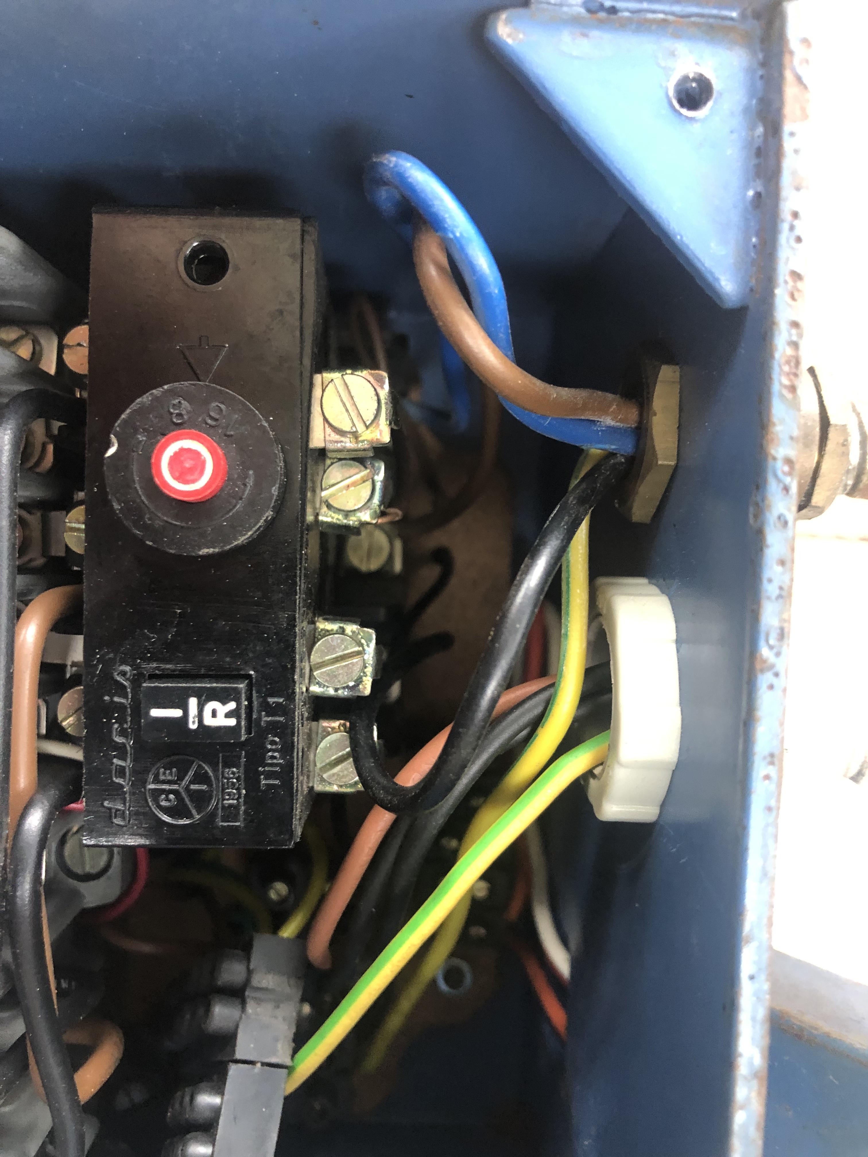

michdundee Inserito: 14 novembre 2021 Segnala Share Inserito: 14 novembre 2021 Buongiorno a tutti, nella scatola controllo di un motore asincrono trifase 380V ho trovato il componente nero della foto. qualcuno sa cos’è? grazie in anticipo Link al commento Condividi su altri siti More sharing options...
Livio Orsini Inserita: 14 novembre 2021 Segnala Share Inserita: 14 novembre 2021 Sembrerebbe una protezione termica. Link al commento Condividi su altri siti More sharing options...
michdundee Inserita: 14 novembre 2021 Autore Segnala Share Inserita: 14 novembre 2021 Sembrerebbe una protezione termica. Buonasera Livio, grazie mille per l'informazione. Link al commento Condividi su altri siti More sharing options...
