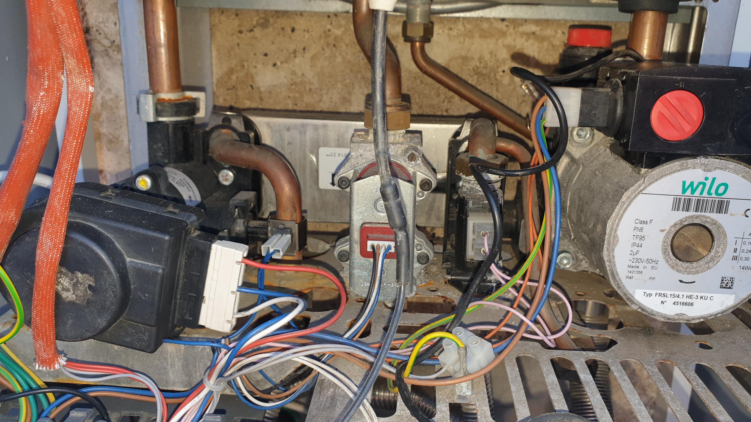

Silverpicci Inserito: 19 novembre 2021 Segnala Inserito: 19 novembre 2021 Ciao a tutti, ho un problema, da qualche giorno appena apro l'acqua calda sanitaria la caldaia dopo qualche secondo va in blocco e sul display appare il codice errore A03. Premetto che con il riscaldamento invece funziona perfettamente. Ho chiamato un tecnico ma non ha saputo risolvere il problema. Potreste darmi qualche consiglio sulle probabili cause?
vincenzo barberio Inserita: 20 novembre 2021 Segnala Inserita: 20 novembre 2021 Salve, forse lo scambiatore secondario è parzialmente ostruito oppure incrostato nel lato riscaldamento?
Silverpicci Inserita: 20 novembre 2021 Autore Segnala Inserita: 20 novembre 2021 Ciao Vincenzo, mi sapresti indicare quale sarebbe lo scambiatore secondario? Grazie
vincenzo barberio Inserita: 20 novembre 2021 Segnala Inserita: 20 novembre 2021 Salve, è quello rettangolare o meglio parallelepipedo in fondo in acciaio inox.
