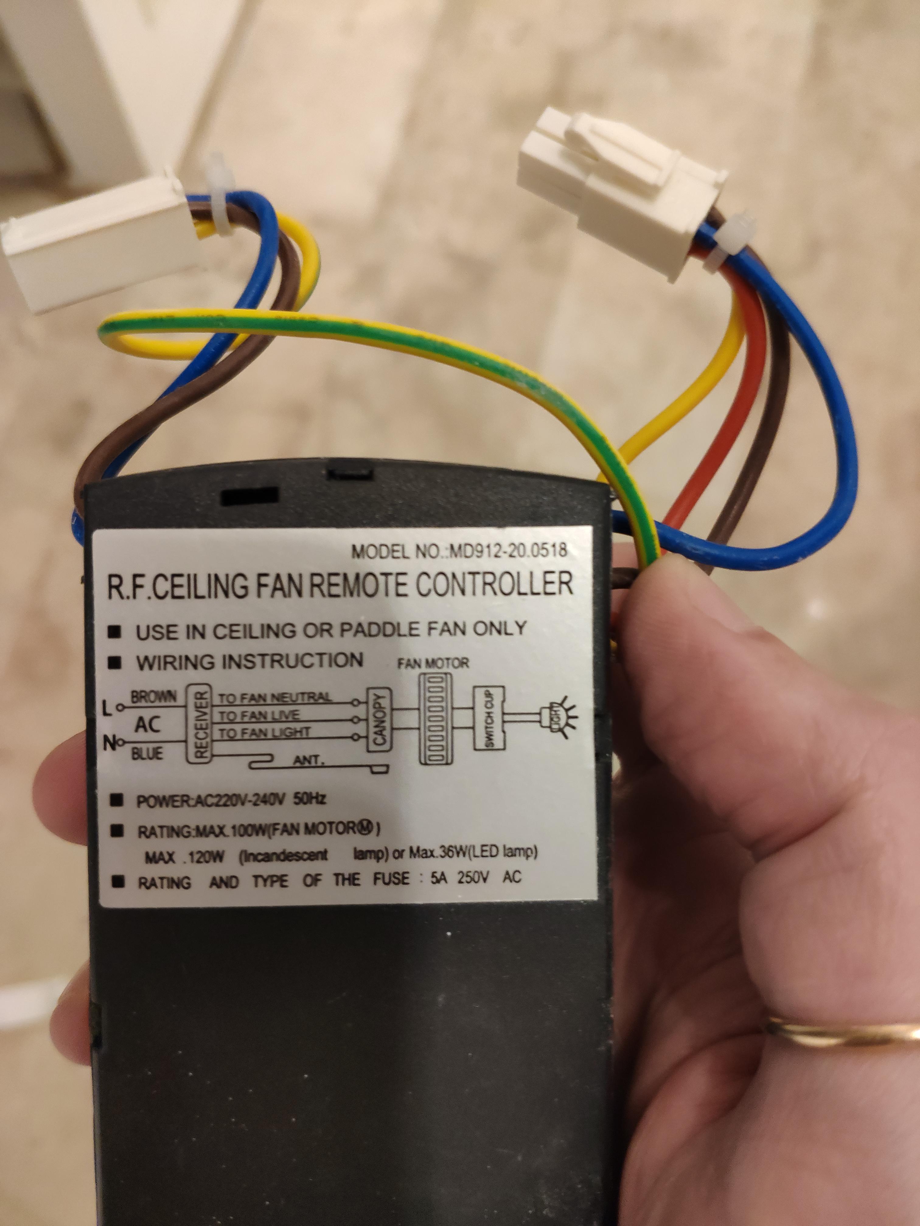

clarifine Inserito: 20 novembre 2021 Segnala Inserito: 20 novembre 2021 Ciao a tutti Premetto che di elettrotecnica non ne so quasi nulla, vi chiedo gentilmente un aiuto. L'esigenza è questa: Ho montato un lampadario con ventilatore (il Philips della discussione sui led fissi). Ho la presa punto luce con due interruttori distinti e 4 fili ( 1 neutro 2 fasi e la terra) Per ora l'ho montato su una sola fase e quindi su uno solo degli interruttori a muro e la luce e le pale le controllo con il telecomando che ha il ricevitore (vedi foto allegata) questo ricevitore ha un suo ingresso che prende la corrente dal muro e la sua uscita che a sua volta fa da ingresso per il lampadario La mia idea è questa: esiste un connettore che posso mettere fra il ricevitore e il lampadario che oltre da fare da pass through deve poter prendere la corrente dalla fase che ora non è usata e alimentare le pale del ventilatore? In altre parole, oltre al telecomando, volevo usare il primo interruttore a muro pure la luce (già oggi fa così) e l'altro interruttore per azionare le pale Si può fare? Grazie
del_user_293569 Inserita: 20 novembre 2021 Segnala Inserita: 20 novembre 2021 (modificato) Con il telecomando vuoi controllare solo il ventilatore e la luce solo dall'interruttore a muro? Se sì, si può fare; Se no, devi aggiungere un relè Modificato: 20 novembre 2021 da Francesco_54
clarifine Inserita: 20 novembre 2021 Autore Segnala Inserita: 20 novembre 2021 No, già oggi se non uso il telecomando da muro accendo e spengo la luce. Visto che a muro ho 2 interruttori di cui uno inutilizzato questo usarlo per le pale
Maurizio Colombi Inserita: 20 novembre 2021 Segnala Inserita: 20 novembre 2021 12 minuti fa, clarifine ha scritto: Visto che a muro ho 2 interruttori di cui uno inutilizzato questo usarlo per le pale Così facendo le pale andranno solo alla massima velocità
clarifine Inserita: 20 novembre 2021 Autore Segnala Inserita: 20 novembre 2021 Andrebbe bene lo stesso Sul telecomando ho 3 tasti separati per le velocità e uno per spegnere le pale
Maurizio Colombi Inserita: 20 novembre 2021 Segnala Inserita: 20 novembre 2021 Ripeto: se vuoi comandare anche le pale con l'interruttore a parete dovrai tenere conto che il radiocomando non funzionerà più. Non mi sembra una soluzione che migliora le prestazione dell'apparecchio...
clarifine Inserita: 20 novembre 2021 Autore Segnala Inserita: 20 novembre 2021 (modificato) ho capito non posso tenere le 2 cose insieme il connettore del lampadario femmina ha 4 fili, stesso numero dei fili che escono dal connettore maschio del ricevitore del telcomando. credevo che se mettevo una sorta di sdoppiatore che andava ad alimentare solo il filo delle pale e questo sdoppiatore era "sotto" il secondo interruttore si potesse fare Modificato: 20 novembre 2021 da clarifine
Maurizio Colombi Inserita: 20 novembre 2021 Segnala Inserita: 20 novembre 2021 2 ore fa, clarifine ha scritto: il connettore del lampadario femmina ha 4 fili, stesso numero dei fili che escono dal connettore maschio del ricevitore del telcomando. Perfetto! Certo che si può fare: passi un nuovo filo dall'interruttore al lampadario (a questo punto avrai quattro fili che escono dal muro), prendi il ricevitore radio e lo butti via insieme al radiocomando, colleghi il neutro al filo blu che scende verso il lampadario, colleghi un filo che arriva all'interruttore al filo rosso che scende verso il lampadario, colleghi un filo che arriva all'interruttore al filo nero che scende verso il lampadario, colleghi il filo giallo/verde al filo giallo/verde che trovi attaccato al telaio metallico dell'apparecchio. A questo punto con un interruttore accenderai la luce e con l'altro accenderai il ventilatore a tutta velocità.
piergius Inserita: 20 novembre 2021 Segnala Inserita: 20 novembre 2021 (modificato) >Avendo già 2 interruttori predisposti, è sufficiente individuare tra il marrone e il rosso quale termina sul Motore e sulla Lampada; (in alcuni modelli c'è il simbolo su ogni filo) . >La modifica più semplice consiste nel tagliare il filo che lato lampadario alimenta il portalampada e collegarlo al Ritorno che proviene all' Interruttore libero invece che al ricevitore, che poi continuerà a pilotare solo il Motore. >In caso di malfunzionamento, togliendo il Ricevitore si avrà il cablaggio suggerito da Maurizio >Discussione analoga proposta da Il Dottore 88 Ieri 19/11/21, (ma colori fili diversi) . Modificato: 20 novembre 2021 da piergius Correzione riga
clarifine Inserita: 22 novembre 2021 Autore Segnala Inserita: 22 novembre 2021 grazie a tutti per il supporto
