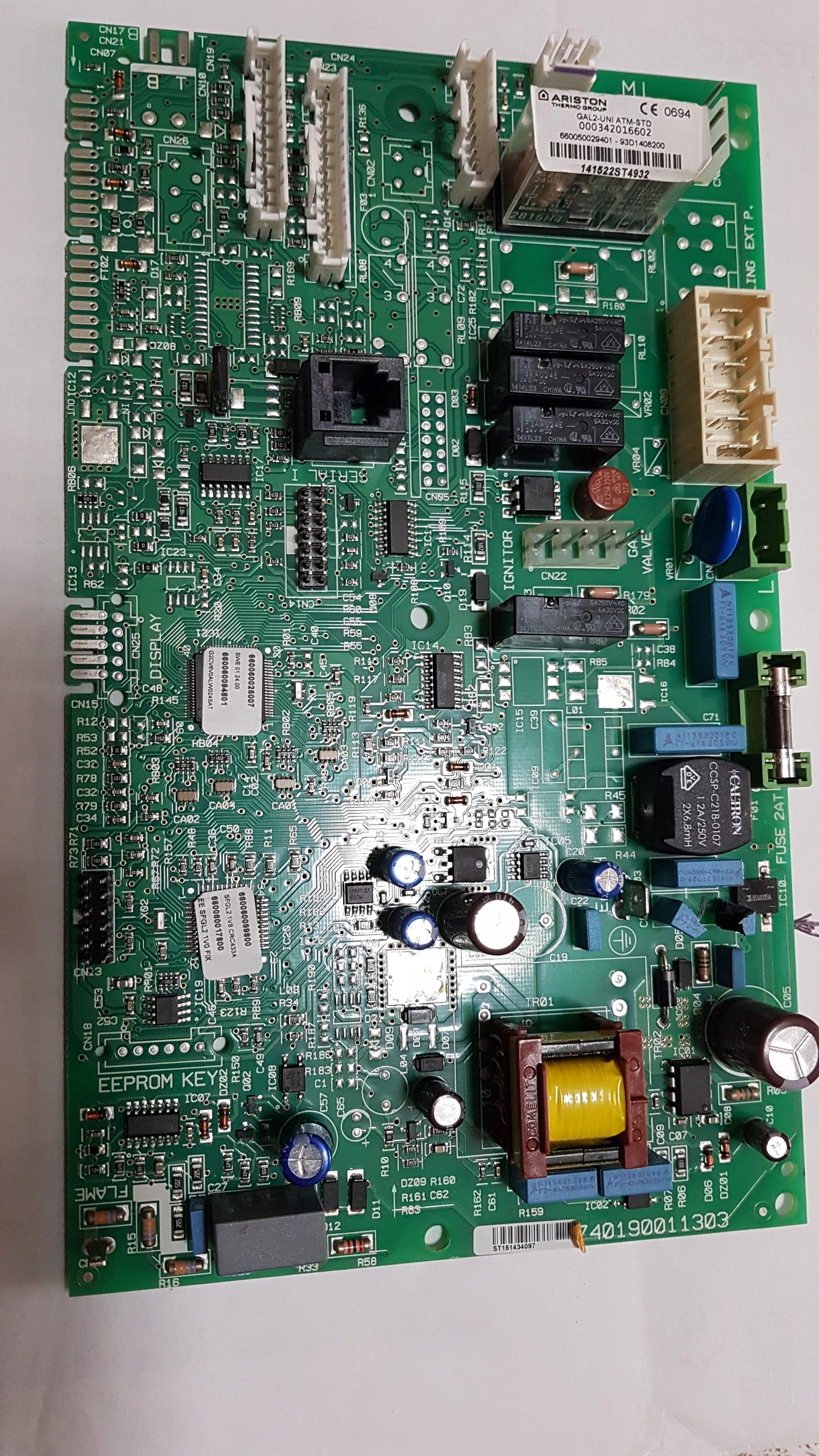

Caldaia Alixia S ( CHAFFOTEAUX)
Chiedo la cortesia di aiutarmi, se vi è possibile sul tipo di caldaia riportata nel titolo. La caldaia in oggetto non si accende perchè sulla scheda 740190011303 si è bruciato il fusibile e sulla parte relativa all'alimentazione è completamente  spaccato il condensatore C 58 che forse era in c.c. perchè è intervenuto anche il breaker del'impianto elettrico della casa.
Per quanto su riportato Vi chiedo la cortesia, se vi è possibile farmi sapere qualche informazione su qualche richiesta tra quelle di seguito riportate.
1) dove posso trovare lo schema elettrico della scheda;
2) il valore del condensatore che è possibile leggere sull'item perchè completamente bruciato;
3) Il costo della  scheda;
4) dove posso inviare a riparare la scheda.
Cordiali saluti
Nicola
