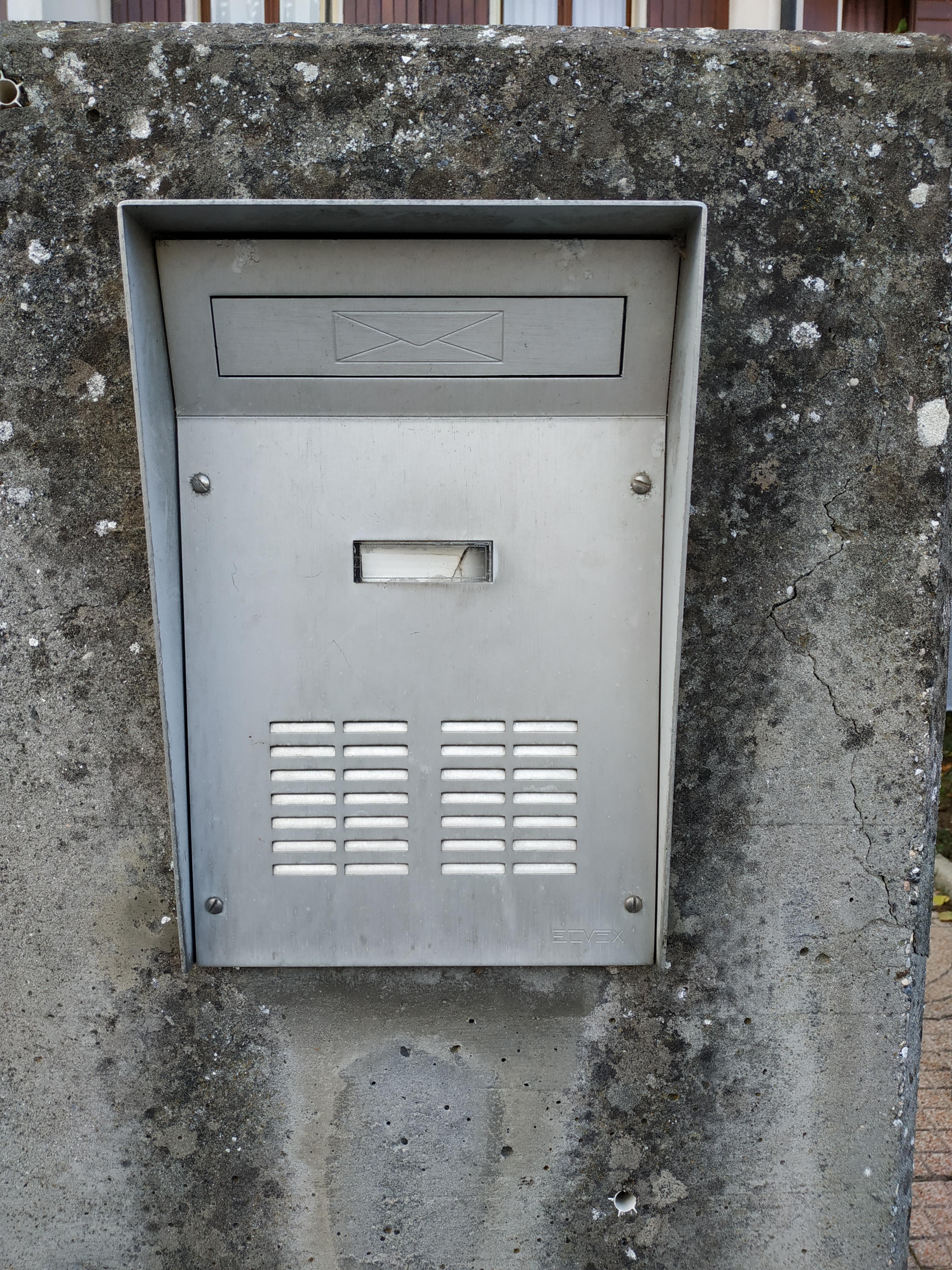

Michele9999 Inserito: 23 novembre 2021 Segnala Share Inserito: 23 novembre 2021 Buonasera,mi serve individuare il modello del citofono ELVOX in allegato,per potere prendere il pulsante in plastica che si è rotto,grazie in anticipo a chi mi vorrà aiutare. Link al commento Condividi su altri siti More sharing options...
ROBY 73 Inserita: 23 novembre 2021 Segnala Share Inserita: 23 novembre 2021 (modificato) Ciao Michele9999, 6 ore fa, Michele9999 ha scritto: mi serve individuare il modello del citofono ELVOX in allegato,per potere prendere il pulsante in plastica che si è rotto La cassetta postale (il citofono ce l'hai dentro casa) dovrebbe essere una 2100 (nuova versione), per sicurezza togli le quattro viti sul davanti e vedi se per caso c'è ancora l'etichetta con l'articolo attaccato, comunque al 90% il ricambio che ti serve dovrebbe essere l'articolo VIMAR QUESTO R040, (clicca sopra) Facci sapere quando l'hai cambiato e attenzione a non perdere le molle del pulsante che sono "una rogna" da inserire 😁 Modificato: 23 novembre 2021 da ROBY 73 Link al commento Condividi su altri siti More sharing options...
Michele9999 Inserita: 25 novembre 2021 Autore Segnala Share Inserita: 25 novembre 2021 Il 23/11/2021 alle 22:40 , ROBY 73 ha scritto: Ciao Michele9999, La cassetta postale (il citofono ce l'hai dentro casa) dovrebbe essere una 2100 (nuova versione), per sicurezza togli le quattro viti sul davanti e vedi se per caso c'è ancora l'etichetta con l'articolo attaccato, comunque al 90% il ricambio che ti serve dovrebbe essere l'articolo VIMAR QUESTO R040, (clicca sopra) Facci sapere quando l'hai cambiato e attenzione a non perdere le molle del pulsante che sono "una rogna" da inserire 😁 Grazie, provvedo subito a fare l'ordine e poi ti faccio sapere.... Link al commento Condividi su altri siti More sharing options...
ROBY 73 Inserita: 25 novembre 2021 Segnala Share Inserita: 25 novembre 2021 12 ore fa, Michele9999 ha scritto: provvedo subito a fare l'ordine e poi ti faccio sapere.... Ottimo, prego Link al commento Condividi su altri siti More sharing options...
Michele9999 Inserita: 26 novembre 2021 Autore Segnala Share Inserita: 26 novembre 2021 Il ricambio era lo R040 che mi avevi indicato,la sostituzione è stata più semplice del previsto anche considerando che pioveva. Non mi resta che ringraziarti per la tua gentilezza e competenza,dato che proprio grazie a te ho potuto risolvere la situazione. Ancora grazie e alla prossima... Link al commento Condividi su altri siti More sharing options...
ROBY 73 Inserita: 26 novembre 2021 Segnala Share Inserita: 26 novembre 2021 4 minuti fa, Michele9999 ha scritto: Il ricambio era lo R040 che mi avevi indicato,la sostituzione è stata più semplice del previsto Ottimo, l'importante è che hai risolto. Prego di niente, ciao alla prossima Link al commento Condividi su altri siti More sharing options...
