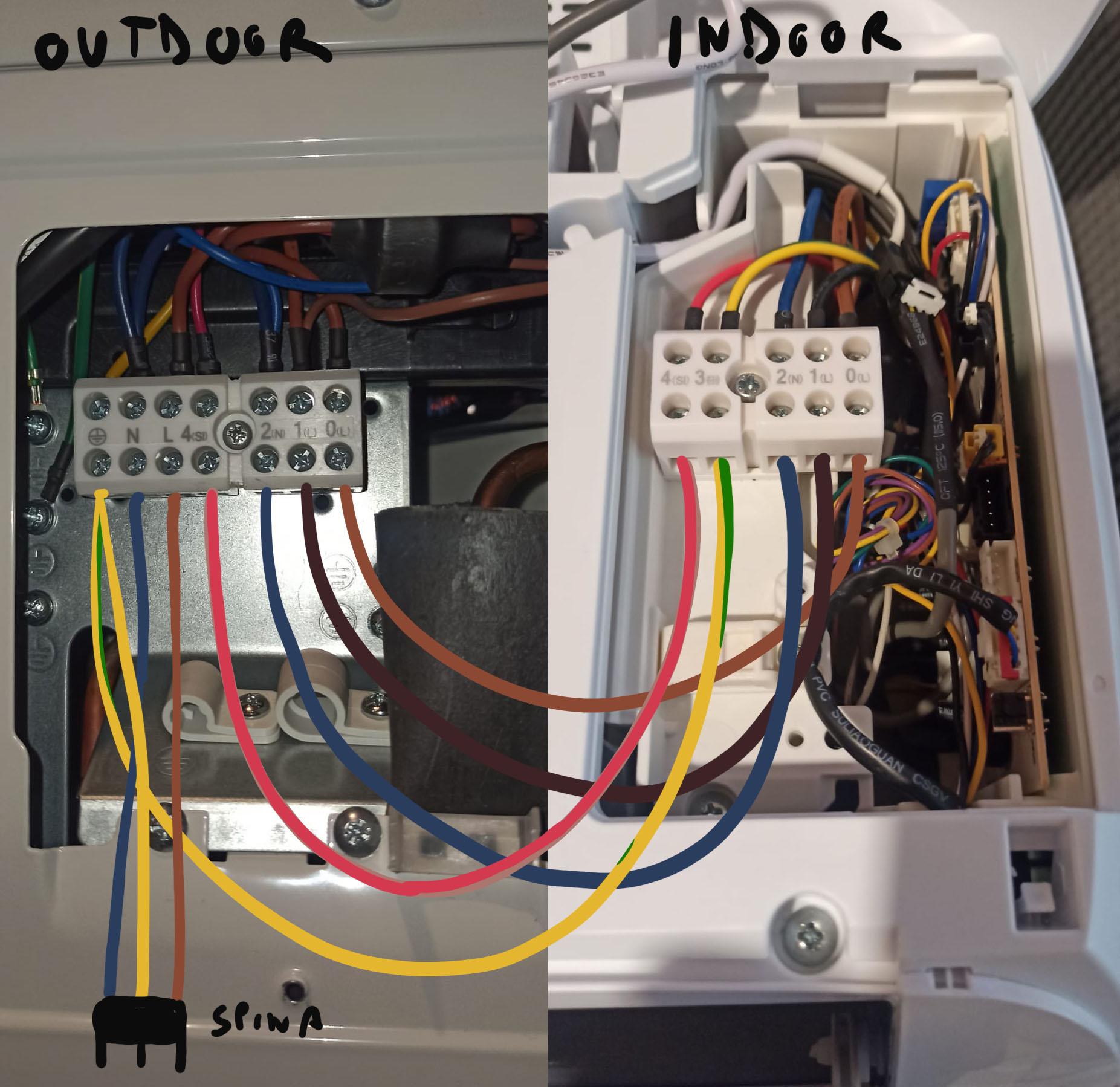

megalopolis76 Inserito: 25 novembre 2021 Segnala Share Inserito: 25 novembre 2021 Buongiorno a tutti, sono nuovo,per cui scusatemi se posto nel luogo sbagliato,avrei bisogno di un paio di dritte, sul collegamento di un climatizzatore hi-sense ,vi posto lo schema con i miei presunti collegamenti,ma nel caso fossero giusti avrei ancora delle domande,soprattutto sulla terra(il cavo ,non il pianeta😁) grazie a chi mi risponderà,ci sto diventando matto 🤔 Link al commento Condividi su altri siti More sharing options...
Livio Orsini Inserita: 25 novembre 2021 Segnala Share Inserita: 25 novembre 2021 1 ora fa, megalopolis76 ha scritto: Buongiorno a tutti, sono nuovo,per cui scusatemi se posto nel luogo sbagliato Bastava che tu avessi usato la funzione "cerca" (in alto a dx) per trovare altre discussioni simili alla tua nessa sezione climatizaione del forum termotecnica. la sezione climatizzazione è quella corretta per questo tipo di problematiche. Oltre a tutto, se vuoi delle risposte, è necesario che la discussione venga letta da chi conosce il tipo di apparecchio oggetto della discussione stessa. Ti sembra forse che un PLC ed un climatizzatore siano la stessa cosa? Link al commento Condividi su altri siti More sharing options...
