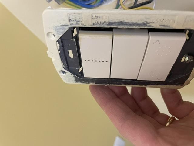

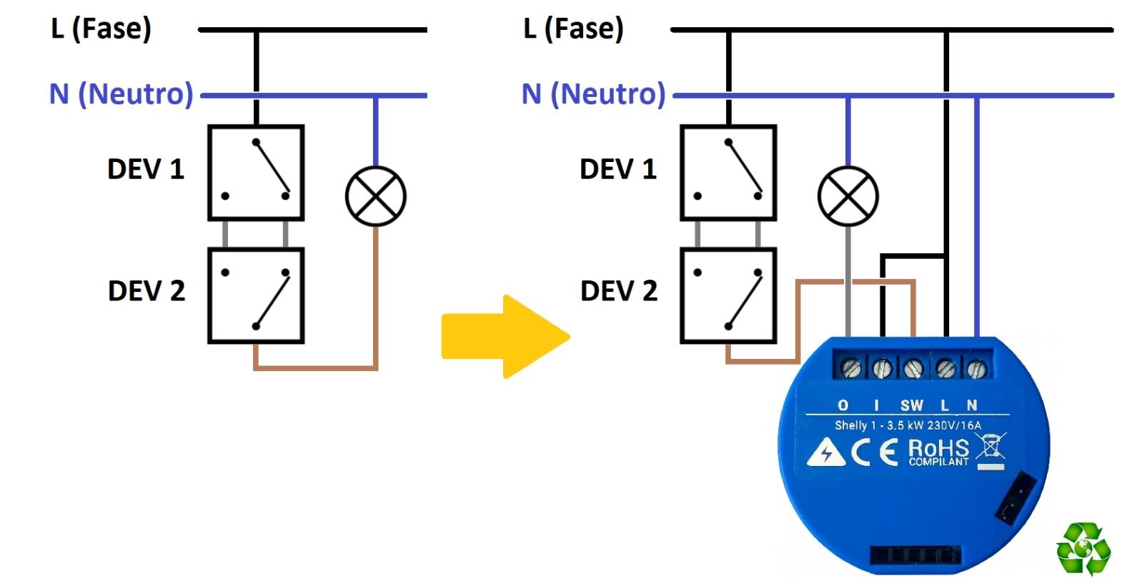

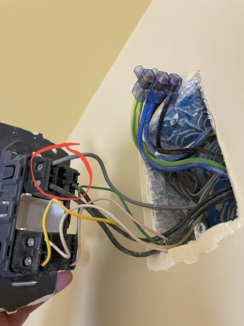

aspide Inserito: 26 novembre 2021 Segnala Inserito: 26 novembre 2021 (modificato) Buonasera a tutti. Ho 3 luci che si accendono contemporaneamente. Possono essere accese da due punti differenti della casa con pulsanti assiali (non interruttori). Ovviamente immagino che siano 2 deviatori. Oggi volevo collegare uno shelly per domotizzare ma ho trovato questa situazione: su tutti e 3 i cavi uscenti dal deviatore il cercafase si accendeva. Mi aspettavo di trovare una fase e gli altri due cavi “caldi” solo alla pressione del pulsante assiale. C’è qualcosa che non va o non ho capito io qualcosa? Allego foto Modificato: 26 novembre 2021 da aspide
piergius Inserita: 27 novembre 2021 Segnala Inserita: 27 novembre 2021 (modificato) Togli le lampade e riprova .! Misura i Volt ~ verso Terra. Dove leggi 130 (o 230) V. N. B. Il Cercafase si accende anche con 50 ÷ 60V capitati capacitivamente da 1 filo che viaggia insieme ad altri. Modificato: 27 novembre 2021 da piergius Corretto righe
aspide Inserita: 27 novembre 2021 Autore Segnala Inserita: 27 novembre 2021 17 ore fa, piergius ha scritto: Togli le lampade e riprova .! Misura i Volt ~ verso Terra. Dove leggi 130 (o 230) V. N. B. Il Cercafase si accende anche con 50 ÷ 60V capitati capacitivamente da 1 filo che viaggia insieme ad altri. Grazie. Delle info. Proverò. Aggiungo un dato. Tutte e 3 le luci a led in questione anche da spente, restano minimamente accese. Da cosa può dipendere? L’elettricista mi dice che può essrre il fatto che hanno un alimentatore di scarsa qualità e dal fatto che il mio impianto è fase+fase (e non fase/neutro). Può essere?
Stefano Dalmo Inserita: 27 novembre 2021 Segnala Inserita: 27 novembre 2021 (modificato) Tu hai la situazione in foto a sinistra e devi realizzare quella visibile a destra . È impossibile trovare nella cassetta dove è presente uno dei due deviatori ,la fase e il neutro . Perchè o la fase o il neutro la puoi trovare solo nella cassetta di derivazione dove vanno i fili alle tre lampade . Mentre l'altro polo sul comune di uno dei deviatori Quindi per fare questo inserimento dello Shelly , devi prima identificare i cavi . Credo che tu debba aprire la cassetta di derivazione dove sono presenti tutti i cavi. Alle lampade , se come polo fisso arriva il neutro e non la fase , e queste risultano sempre un poco accese , bisogna mettere in parallelo un condensatore . Basta mettere quello per relè , ha già due fili morbidi per un più facile collegamento . Modificato: 27 novembre 2021 da Stefano Dalmo
aspide Inserita: 27 novembre 2021 Autore Segnala Inserita: 27 novembre 2021 (modificato) 41 minuti fa, Stefano Dalmo ha scritto: Tu hai la situazione in foto a sinistra e devi realizzare quella visibile a destra . È impossibile trovare nella cassetta dove è presente uno dei due deviatori ,la fase e il neutro . Perchè o la fase o il neutro la puoi trovare solo nella cassetta di derivazione dove vanno i fili alle tre lampade . Mentre l'altro polo sul comune di uno dei deviatori Quindi per fare questo inserimento dello Shelly , devi prima identificare i cavi . Credo che tu debba aprire la cassetta di derivazione dove sono presenti tutti i cavi. Alle lampade , se come polo fisso arriva il neutro e non la fase , e queste risultano sempre un poco accese , bisogna mettere in parallelo un condensatore . Basta mettere quello per relè , ha già due fili morbidi per un più facile collegamento . In realtà come codice colore dei fili, come polo fisso arriverebbe il blu, quindi neutro. Ma come dicevo prima, il mio impianto è fase/fase, non c’è un neutro… il discorso del condensatore vale ugualmente? Modificato: 27 novembre 2021 da Stefano Dalmo
aspide Inserita: 28 novembre 2021 Autore Segnala Inserita: 28 novembre 2021 9 ore fa, Stefano Dalmo ha scritto: bisogna mettere in parallelo un condensatore . Basta mettere quello per relè , ha già due fili morbidi per un più facile collegamento . Grazie Stefano. Il mio dubbio in ogni caso è: identificati i cavi, essendoci delle correnti indotte nelle deviate/invertite, rischio di friggere lo shelly?
Giuseppe Fabrizio Inserita: 28 novembre 2021 Segnala Inserita: 28 novembre 2021 (modificato) la fase è collegata sul morsetto L mentre su 1 e 2 sono collegati i ritorni (ammesso che sia stato fatto tutto correttamente) la fase è quella da sola nella parte bassa del deviatore Se hai un impianto fase fase lo verifichi subito con l'ausilio di un multimetro in AC infatti dovresti avere una misura di 120V circa sia su Fase che su neutro oppure se non hai la possibilità di fare la misura, dovresti avere dei magnetotermici nel quadro di tipo 2P e non 1P+N ed appunto i led restano accesi poichè hanno un ritorno di fase nel primo caso oppure perchè viene interrotto il neutro al posto della fase, nel secondo caso. In linea di massima su un impianto 1P+N basterebbe invertire i cavi F e N che vanno verso il punto luce per risolvere il problema oppure come già consigliato mettere un condensatore in serie alla linea della lampada o led. Noto cmq che in cassetta un neutro arriva che sia un Neutro prese? Modificato: 28 novembre 2021 da Giuseppe Fabrizio
piergius Inserita: 28 novembre 2021 Segnala Inserita: 28 novembre 2021 2 ore fa, aspide ha scritto: IL mio impianto è fase/fase, non c’è un neutro… il discorso del condensatore vale ugualmente? Lavorando con 2 Fasi, devono essere comunque attribuiti 2 colori differenti. (Individua nel Centralino l' Interruttore che alimenta la Linea in esame. Togliendo il coperchio vedrai i colori utilizzati.) Ad esempio, nel caso il 2° colore sia il Blu, il comando tramite Semplice Interruttore o Deviatori viene realizzato come se avessi Fase + Neutro : il Blu va diretto alla Lampada, l' altro Colore arriva attraverso i Comandi. A differenza delle lampadine a filamento, che a freddo sono per esse un Corto Circuito, le esigue correnti indotte tra i cavi causano una debole accensione in quelle a LED. In genere si risolve collegando ai 2 fili diretti alla Lampada una o due di queste spie : Bticino living ln4742v230t lampada led 230 volt bianca (non altre Marche o tipi) come spia di funzionamento ; al buio può aiutare a localizzare il Comando. Oppure, Come suggeriva Stefano : Condensatore poliestere 0,33uF 330nF 250V ac MKT CLASS X2 HMF ERO
Stefano Dalmo Inserita: 28 novembre 2021 Segnala Inserita: 28 novembre 2021 2 ore fa, aspide ha scritto: Grazie Stefano. Il mio dubbio in ogni caso è: identificati i cavi, essendoci delle correnti indotte nelle deviate/invertite, rischio di friggere lo shelly? Se segui lo schema non friggi niente.
aspide Inserita: 28 novembre 2021 Autore Segnala Inserita: 28 novembre 2021 2 ore fa, Stefano Dalmo ha scritto: Se segui lo schema non friggi niente. Si si, di shelly ne ho collegati parecchi senza problemi… avevo solo paura delle correnti indotte e dei loro eventuali effetti sullo shelly.
aspide Inserita: 28 novembre 2021 Autore Segnala Inserita: 28 novembre 2021 2 ore fa, piergius ha scritto: Lavorando con 2 Fasi, devono essere comunque attribuiti 2 colori differenti. (Individua nel Centralino l' Interruttore che alimenta la Linea in esame. Togliendo il coperchio vedrai i colori utilizzati.) Ad esempio, nel caso il 2° colore sia il Blu, il comando tramite Semplice Interruttore o Deviatori viene realizzato come se avessi Fase + Neutro : il Blu va diretto alla Lampada, l' altro Colore arriva attraverso i Comandi. A differenza delle lampadine a filamento, che a freddo sono per esse un Corto Circuito, le esigue correnti indotte tra i cavi causano una debole accensione in quelle a LED. In genere si risolve collegando ai 2 fili diretti alla Lampada una o due di queste spie : Bticino living ln4742v230t lampada led 230 volt bianca (non altre Marche o tipi) come spia di funzionamento ; al buio può aiutare a localizzare il Comando. Oppure, Come suggeriva Stefano : Condensatore poliestere 0,33uF 330nF 250V ac MKT CLASS X2 HMF ERO Confermo che l’elettricista ha collegato tutto come se fosse fase/neutro. gli interruttori quindi interrompono (quella che sarebbe) la fase(nero, grigio o marrone) , e ai carichi vanno diretti i blu. @Giuseppe Fabriziosi, nella cassetta arrivano, con morsetto, fase neutro e terra.
aspide Inserita: 6 dicembre 2021 Autore Segnala Inserita: 6 dicembre 2021 Il 27/11/2021 alle 23:21 , Stefano Dalmo ha scritto: Tu hai la situazione in foto a sinistra e devi realizzare quella visibile a destra . È impossibile trovare nella cassetta dove è presente uno dei due deviatori ,la fase e il neutro . Perchè o la fase o il neutro la puoi trovare solo nella cassetta di derivazione dove vanno i fili alle tre lampade . Mentre l'altro polo sul comune di uno dei deviatori Quindi per fare questo inserimento dello Shelly , devi prima identificare i cavi . Credo che tu debba aprire la cassetta di derivazione dove sono presenti tutti i cavi. Alle lampade , se come polo fisso arriva il neutro e non la fase , e queste risultano sempre un poco accese , bisogna mettere in parallelo un condensatore . Basta mettere quello per relè , ha già due fili morbidi per un più facile collegamento . Grazie Stefano. In realtà sono stato impreciso. le 3 luci hanno 3 punti di accensione (non 2). Quindi ci sara' anche l'invertitore. La domanda e': come indentifico il deviatore che porta la fase alla lampada esterna? L'unico modo e' quello di infilare la sonda seguendo il cavo? O c'e' altro metodo? Grazie infinite
piergius Inserita: 7 dicembre 2021 Segnala Inserita: 7 dicembre 2021 22 ore fa, aspide ha scritto: come indentifico il deviatore che porta la fase alla lampada esterna Se hai 2 Fasi, togli le lampadine, il primo Deviatore è quello dove il centrale accende sempre il Cercafase. In mezzo c' è l 'Invertitore. L' ultimo dove cambia stato azionando uno dei Comandi, va alle Lampade.
