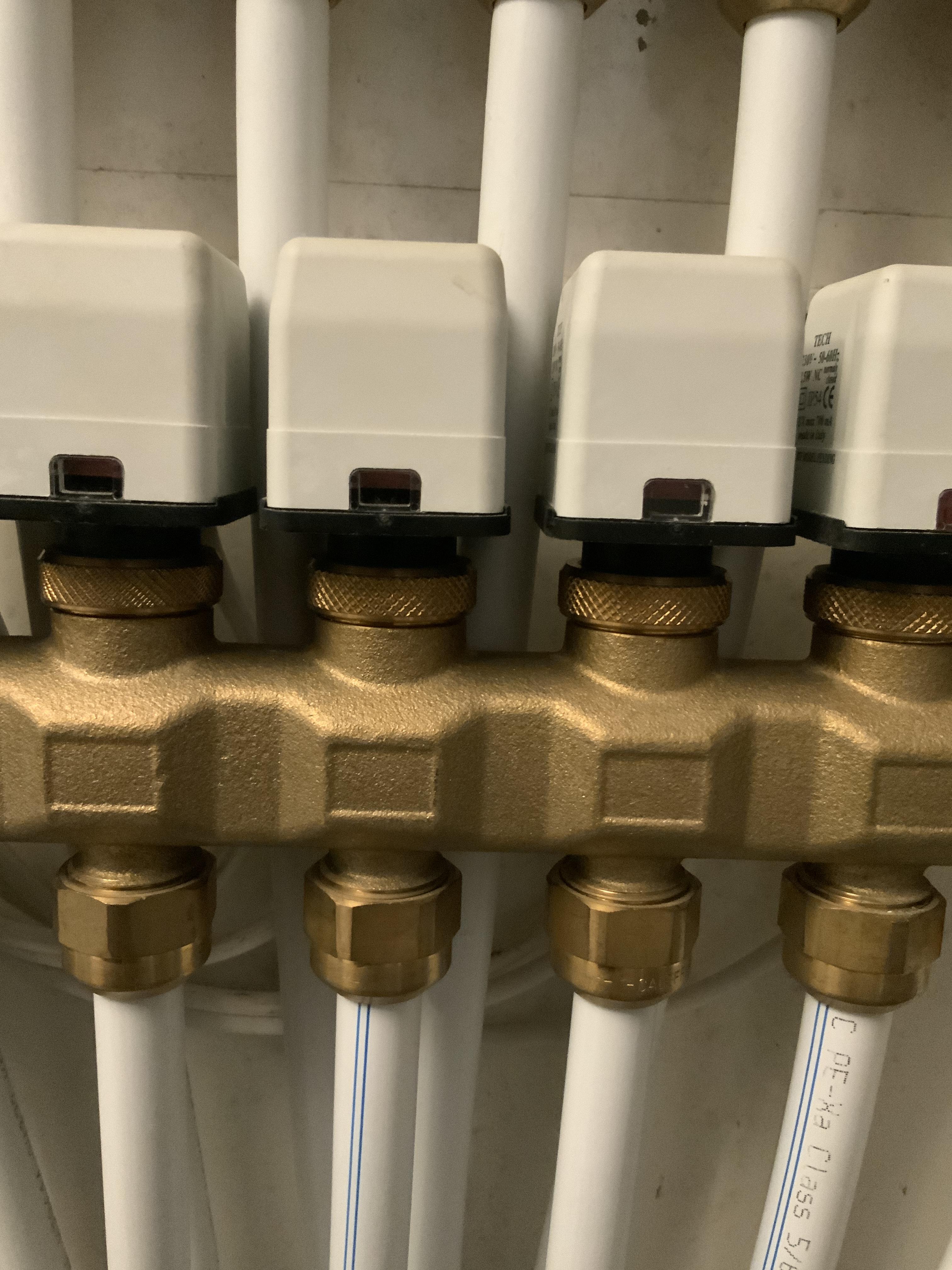

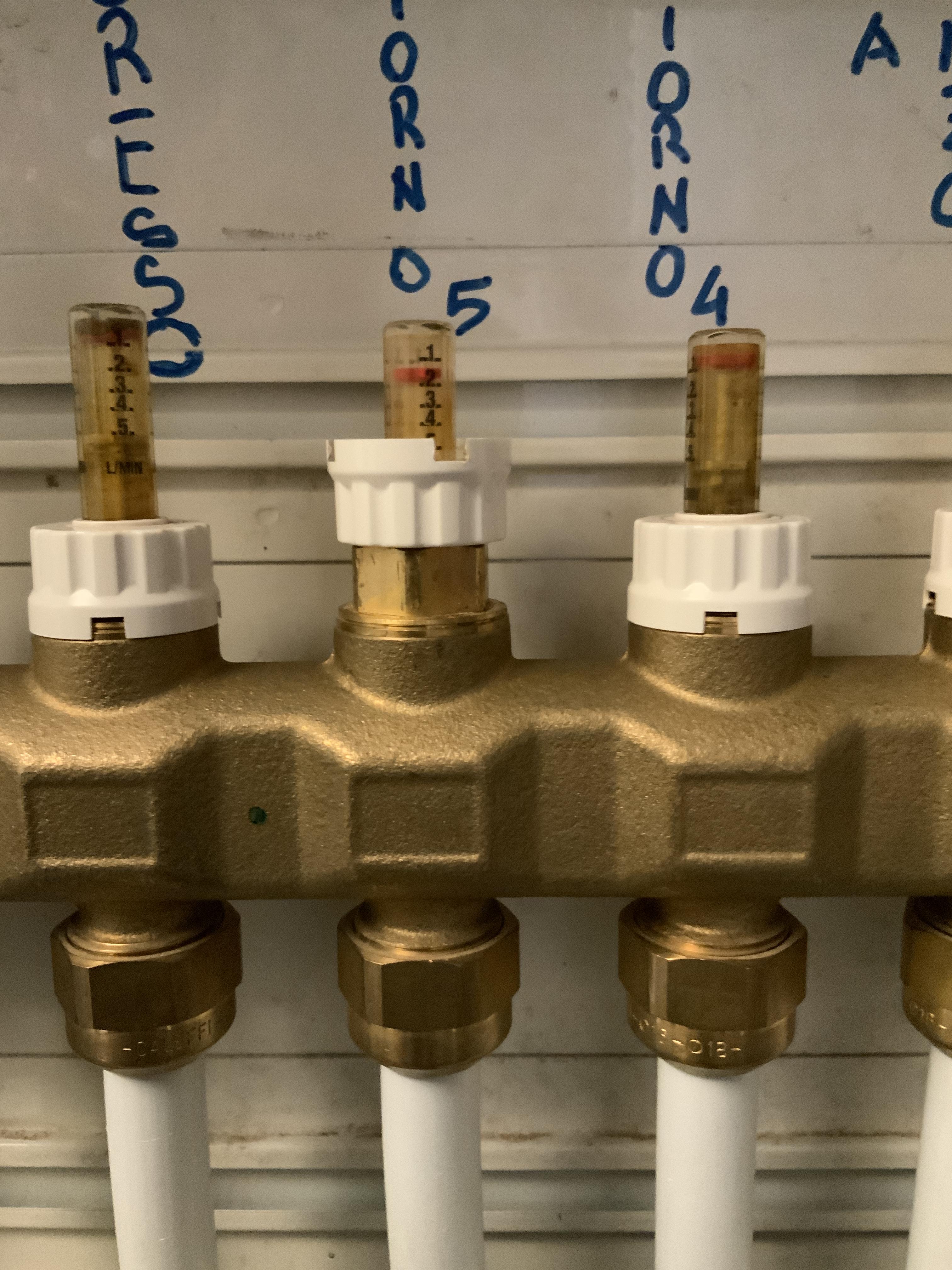

Fax- Inserito: 28 novembre 2021 Segnala Inserito: 28 novembre 2021 Buongiorno Ho un problema con i caloriferi a pavimento, la mandata nel pannello di partenza dell ‘impianto sento la mandata molto calda, mentre il ritorno freddo. in più aprendo o chiudendo i flussimetri l’indicatore di portata non si muove, Secondo voi da cosa può dipendere? vedo che il collettore è aperto a me , non so se è corretto oppure dipende da altro. grazie a chi mi può rispondere
Riccardo Ottaviucci Inserita: 28 novembre 2021 Segnala Inserita: 28 novembre 2021 visto che hai riaperto la discussione nella stessa sezione (sbagliata) ho spostato io la discussione
Alessio Menditto Inserita: 28 novembre 2021 Segnala Inserita: 28 novembre 2021 Molto calda quanti gradi?
robertice Inserita: 28 novembre 2021 Segnala Inserita: 28 novembre 2021 Fai una foto dove si vede tutto il collettore per vedere se ha una regolazione, se non c'è regolazione prima del collettore la temperatura va regolata in caldaia e non deve superare i 40° Se senti le mandate calde vuol dire che c'è circolazione, il ritorno a temperature cosi basse in mandata si scalda poco Il flussimetri potrebbero essere tappati
Fax- Inserita: 28 novembre 2021 Autore Segnala Inserita: 28 novembre 2021 Mandata 40 gradi ritorno leggo 25 gradi. flussimetri tappati può spiegare poca circolazione ?
Alessio Menditto Inserita: 28 novembre 2021 Segnala Inserita: 28 novembre 2021 Ma da quanto tempo è in funzione con queste temperature?
Fax- Inserita: 28 novembre 2021 Autore Segnala Inserita: 28 novembre 2021 Da un mese ,solo che una settimana fa è andata in blocco caldaia e vedo che non scalda più (probabilmente fa anche più freddo )
Alessio Menditto Inserita: 28 novembre 2021 Segnala Inserita: 28 novembre 2021 Fax ricominciamo da capo…se la caldaia è in blocco non può scaldare, puoi essere più chiaro per favore?
Fax- Inserita: 28 novembre 2021 Autore Segnala Inserita: 28 novembre 2021 Ok caldaia funzionante ( era andata in blocco ma è ripartita, era per dire che è una settimana che ha ripreso a funzionare di continuo a quelle temperature) il mio dubbio è sul pannello, perché flussimetri anche girandoli non si muovono le portate nonostante i collettori elettrici siano aperti . il mio dubbio è se non si muovo non c’è circolazione nell’impianto oppure non c’entra niente
Fax- Inserita: 28 novembre 2021 Autore Segnala Inserita: 28 novembre 2021 Oppure secondo voi è possibile che il tubo di mandata sia bollente e il ritorno completamente freddo?io credo che ci debba essere una Delta di 5-6 gradi non 15-20 gradi
robertice Inserita: 29 novembre 2021 Segnala Inserita: 29 novembre 2021 Troppa differenza di gradi vuol dire poca circolazione Prova a togliere una testina elettrica per vedere se il perno sotto è bloccato Hai visto se la pompa in caldaia ha più velocità? 18 ore fa, robertice ha scritto: Fai una foto dove si vede tutto il collettore per vedere se ha una regolazione La maggior parte dei flussimetri ha un blocco per evitare inavvertitamente che si modifichi l'impostazione, quindi la manopola ti gira a vuoto
Alessio Menditto Inserita: 29 novembre 2021 Segnala Inserita: 29 novembre 2021 1 ora fa, robertice ha scritto: Troppa differenza di gradi vuol dire poca circolazione In questo caso probabilmente si, ma è vero anche che ci può essere quando scambia molto e l’acqua torna bella fredda perché si è raffreddata nel tragitto.
robertice Inserita: 29 novembre 2021 Segnala Inserita: 29 novembre 2021 3 ore fa, Alessio Menditto ha scritto: ma è vero anche che ci può essere quando scambia molto e l’acqua torna bella fredda perché si è raffreddata nel tragitto. Si certo ma solo appena si accende l'impianto, diciamo i primi due giorni a esagerare
Alessio Menditto Inserita: 29 novembre 2021 Segnala Inserita: 29 novembre 2021 Effettivamente sembrano le mandate strozzate ma c’è qualcosa di strano.
Fax- Inserita: 29 novembre 2021 Autore Segnala Inserita: 29 novembre 2021 Si la pompa della caldaia è al massimo della velocità
robertice Inserita: 29 novembre 2021 Segnala Inserita: 29 novembre 2021 8 ore fa, Alessio Menditto ha scritto: Effettivamente sembrano le mandate strozzate Con i flussimetri a 1 litro/minuto sono strizzate al massimo Se non riesci ad aprirle le puoi sostituire, caleffi f699
Fax- Inserita: 4 dicembre 2021 Autore Segnala Inserita: 4 dicembre 2021 Venuto tecnico c’era valvola termostatica non funzionante e impianto sporchissimo che non faceva girare acqua . premetto che avevo fatto fare il lavaggio un paio di anni fa( mi dicono si debba fare ogni 4 anni ), sono così delicati questi impianti?
Alessio Menditto Inserita: 4 dicembre 2021 Segnala Inserita: 4 dicembre 2021 Si formano fanghi, servono additivi, e meno organi delicati ci sono meno si bloccano, io ad esempio non ho niente, flussometri, valvole ecc, sono più di 20 anni che lavora senza problemi.
robertice Inserita: 4 dicembre 2021 Segnala Inserita: 4 dicembre 2021 1 ora fa, Fax- ha scritto: dicono si debba fare ogni 4 anni Mettendo un'adeguata protezione in proporzione ai litri d'acqua anche 5 anni
Fax- Inserita: 4 dicembre 2021 Autore Segnala Inserita: 4 dicembre 2021 Quindi può sssere che non hanno fatto bene lavaggio?grazie per le risposte
