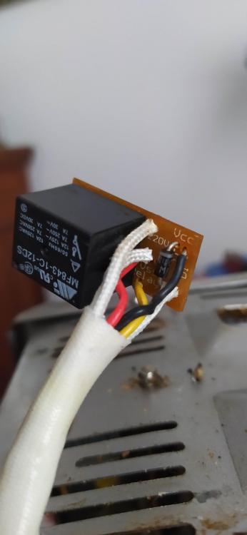

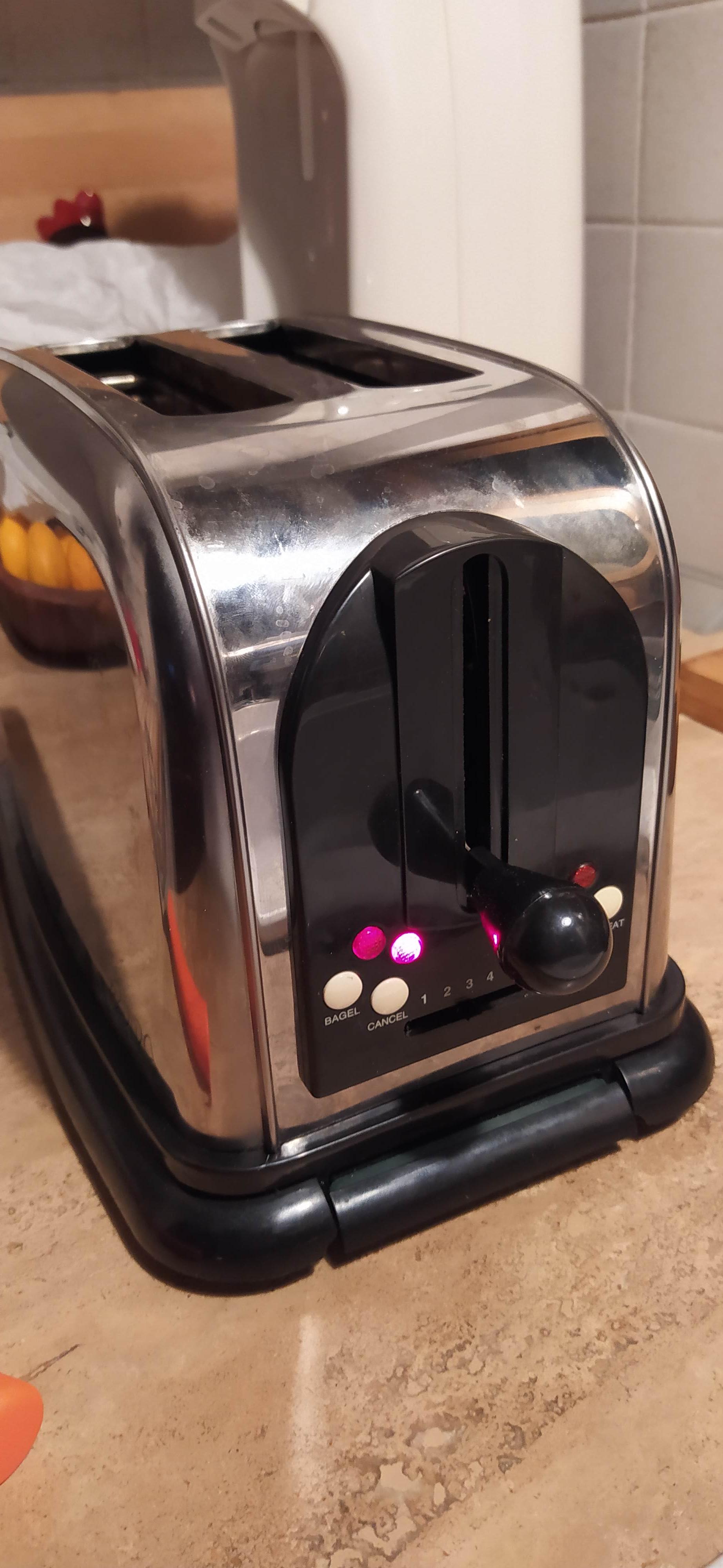

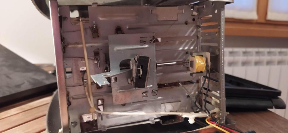

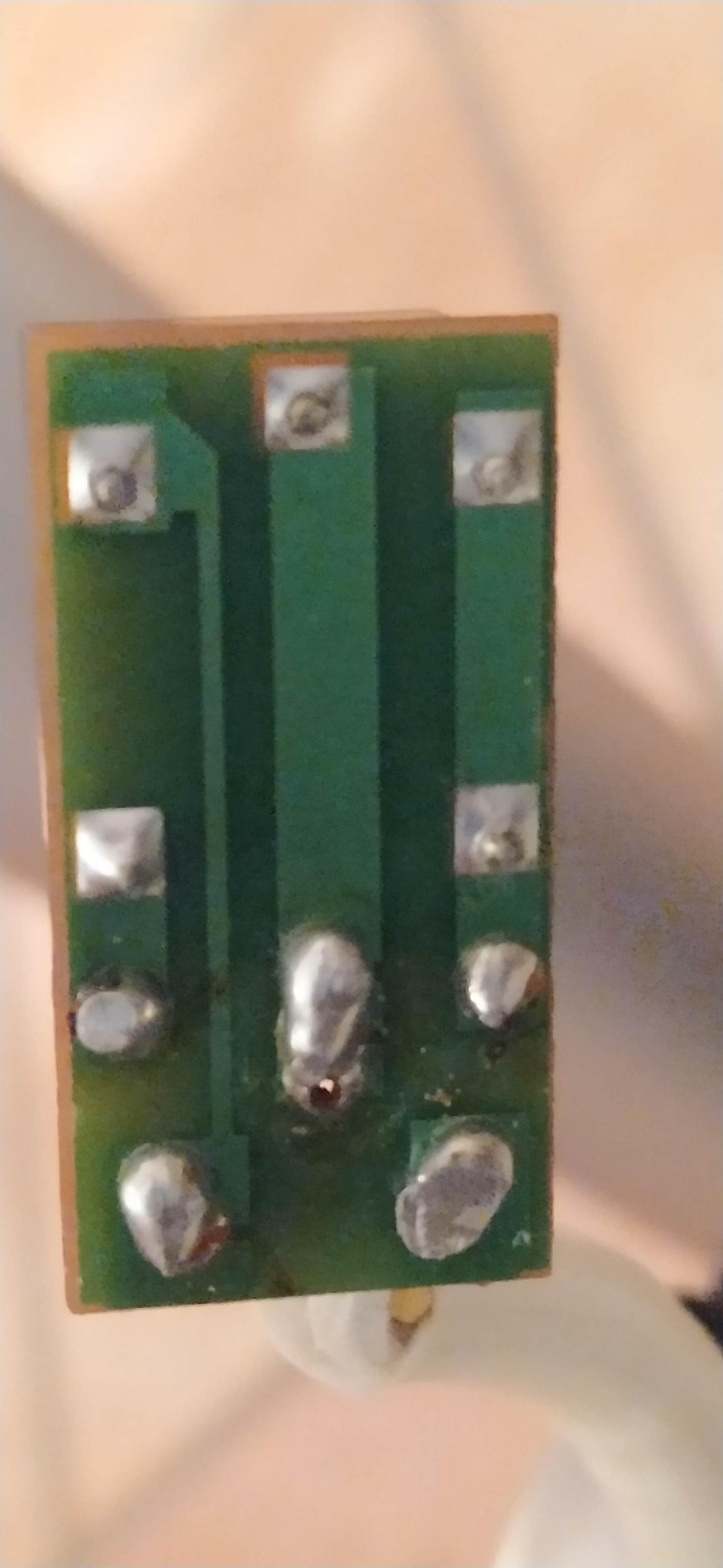

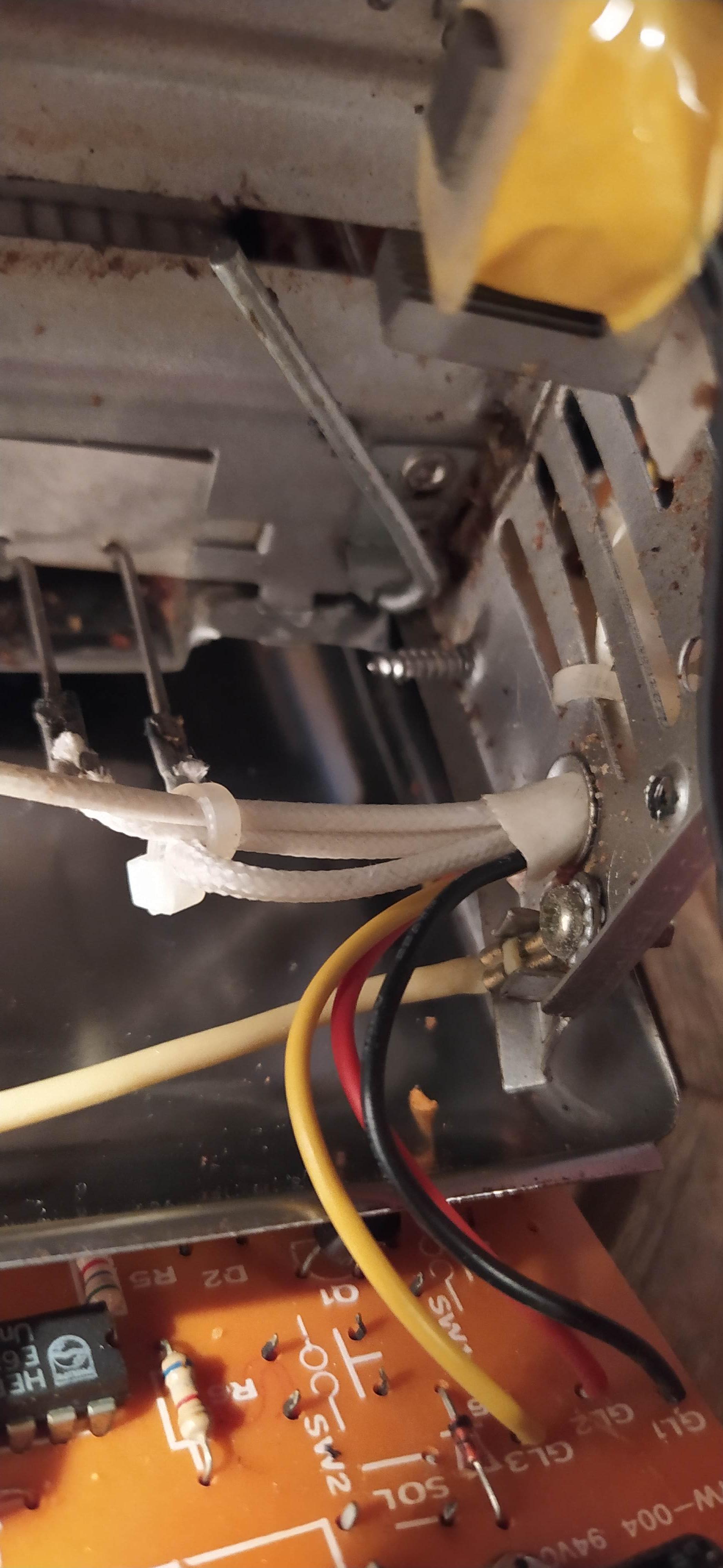

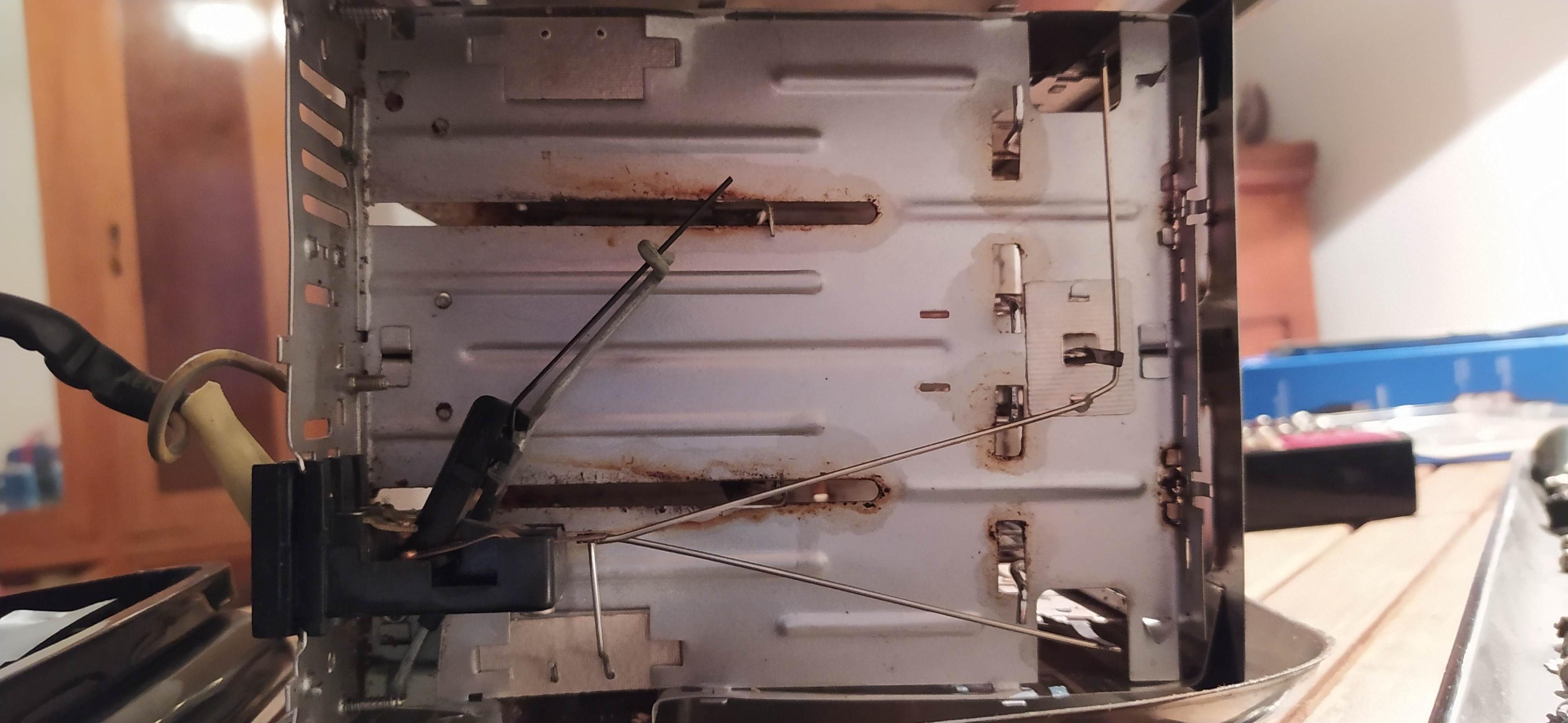

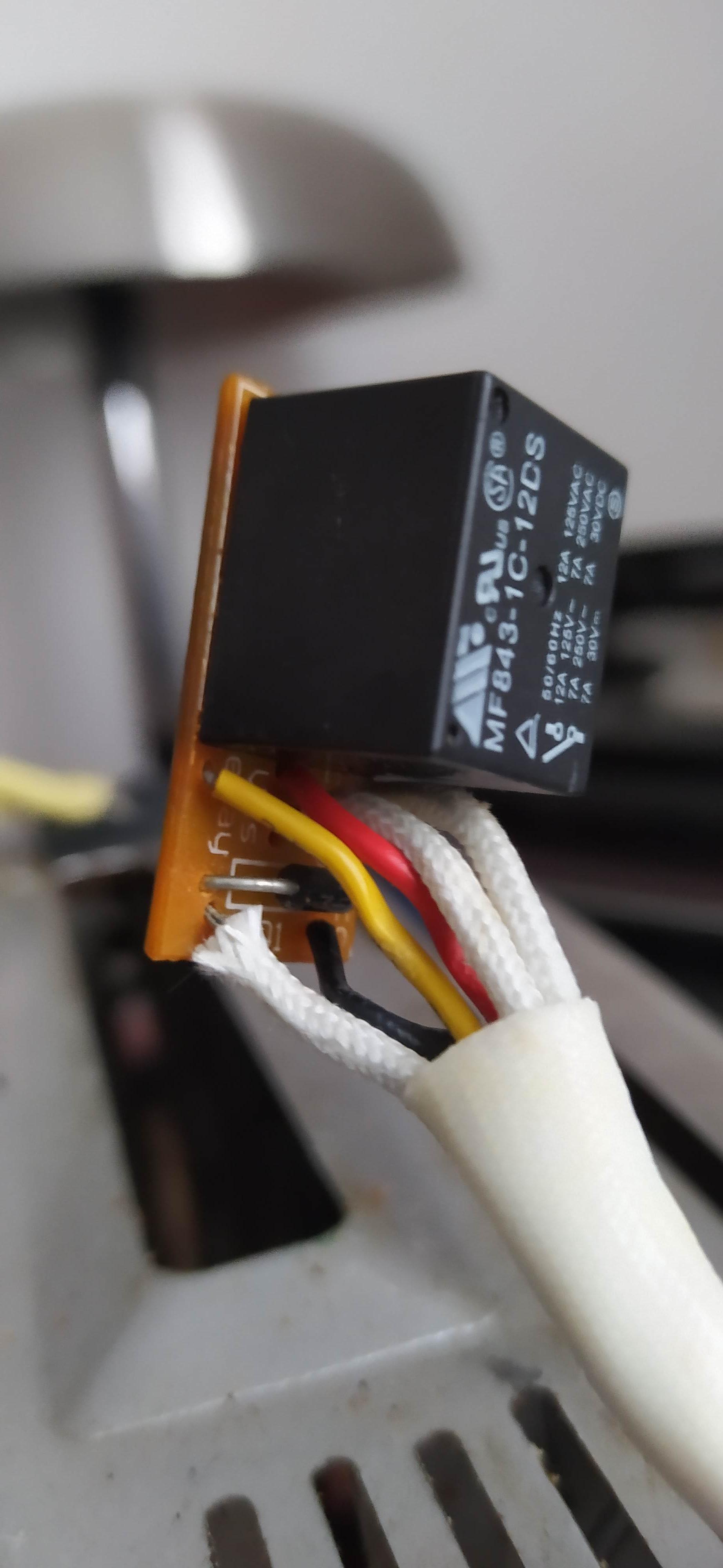

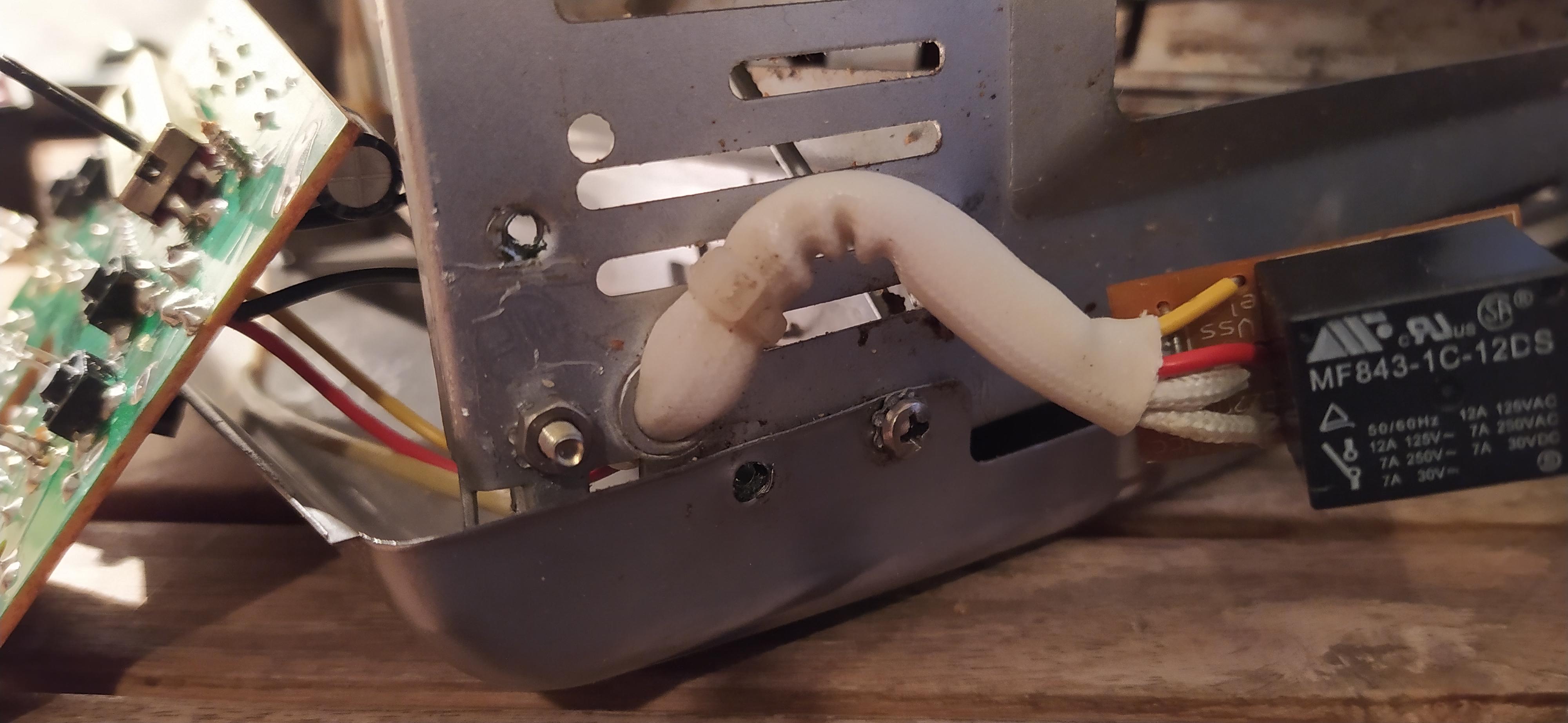

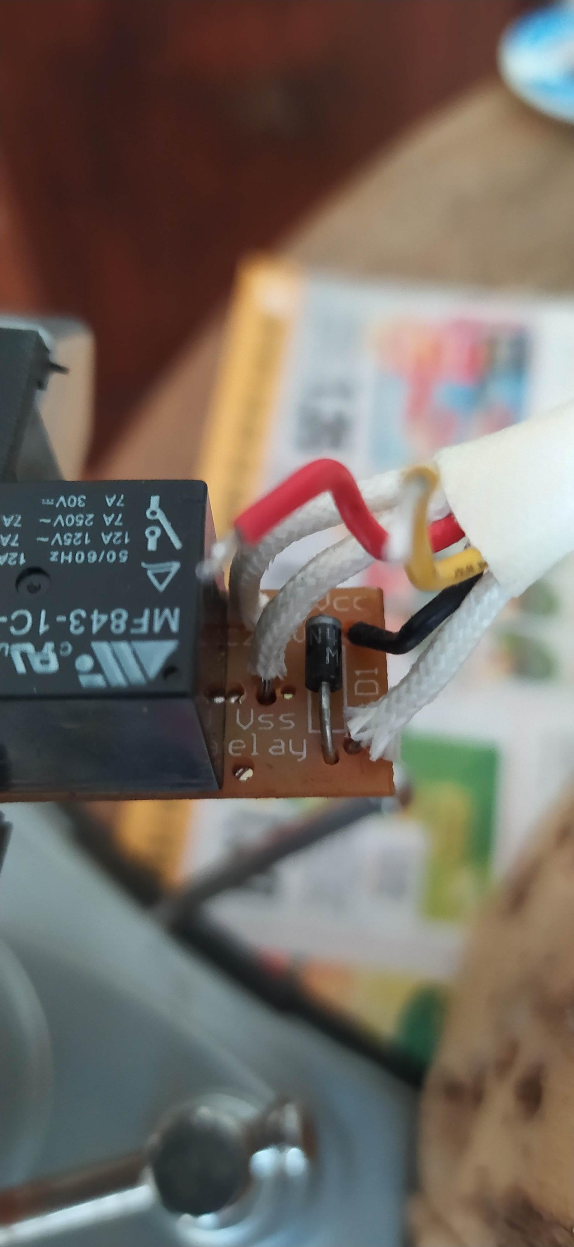

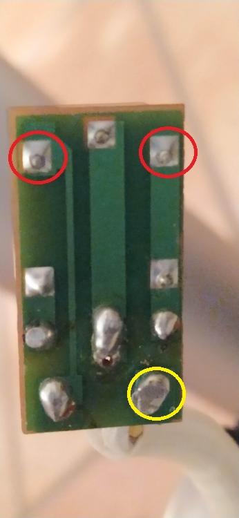

victor09 Inserita: 6 dicembre 2021 Autore Segnala Inserita: 6 dicembre 2021 Devo rismontarlo per verificare quella macchia; lo farò. L'interruttore principale è sul lato opposto a quello della leva indicata e sì, questa leva agisce su quell'interruttore che a sua volta chiude il circuito e alimenta il tostapane. Il tostapane "cuoce", quindi l'interruttore principale funziona correttamente.
Darlington Inserita: 7 dicembre 2021 Segnala Inserita: 7 dicembre 2021 Controlla anche che arrivi dell'alimentazione alla scheda. In un tostapane simile che mi è capitato, il banco resistenze faceva anche da caduta per l'alimentazione della scheda elettronica. Si era interrotto e ovviamente non funzionava più nulla (in quel caso però neanche riscaldava) però non vedo condensatori di caduta, quindi o l'alimentazione avviene per caduta resistiva direttamente sulla scheda o le resistenze di riscaldamento sono usate anche come partitore per l'alimentazione
del_user_293569 Inserita: 7 dicembre 2021 Segnala Inserita: 7 dicembre 2021 18 minuti fa, Darlington ha scritto: le resistenze di riscaldamento sono usate anche come partitore per l'alimentazione Ecco, bisogna vedere dove vanno a finire i tre fili rosso/giallo/nero che partono dalla scheda.
victor09 Inserita: 8 dicembre 2021 Autore Segnala Inserita: 8 dicembre 2021 Il 6/12/2021 alle 01:55 , Darlington ha scritto: ok, ma quella macchia marrone sul pcb è una pista saltata oppure no? Briciola. Le piste sono tutte integre. I tre fili vanno al relè Aggiungo anche che, a parte le resistenze che scaldano il pane, il resto non sembra funzionare. Se schiaccio uno dei pulsanti per impostare le diverse cotture e che fanno accendere i relativi led, questi non si accendono
victor09 Inserita: 8 dicembre 2021 Autore Segnala Inserita: 8 dicembre 2021 Queste per capire l'alimentazione: la 220 va all'interruttore principale e al relè (i due fili bianchi) Ora i due fili del solenoide si sono dissaldati a forza di muovere la basetta, ma nelle prove, no. Ma il relè non dovrebbe fare un tick quando viene alimentato? questo è muto...
victor09 Inserita: 8 dicembre 2021 Autore Segnala Inserita: 8 dicembre 2021 Altro particolare dei fili bianchi della 220 che diventano tre 🥴
del_user_293569 Inserita: 8 dicembre 2021 Segnala Inserita: 8 dicembre 2021 1 ora fa, victor09 ha scritto: Ma il relè non dovrebbe fare un tick quando viene alimentato? questo è muto... Si, fa un tic, ma molto sommesso, ci vuole attenzione per sentirlo. Puoi fare una foto da sotto il rele', lato PCB ?
del_user_293569 Inserita: 8 dicembre 2021 Segnala Inserita: 8 dicembre 2021 Hai un alimentatore o una batteria a 12V in modo da provare quel relè?
victor09 Inserita: 8 dicembre 2021 Autore Segnala Inserita: 8 dicembre 2021 Ho la batteria della moto, può andare?
del_user_293569 Inserita: 8 dicembre 2021 Segnala Inserita: 8 dicembre 2021 (modificato) 6 minuti fa, victor09 ha scritto: Ho la batteria della moto, può andare? mmmmm, andrebbe bene, ma per precauzione bisognerebbe scollegare i fili rosso e giallo dalla scheda, ce l'hai il saldatore? Modificato: 8 dicembre 2021 da Francesco_54
victor09 Inserita: 8 dicembre 2021 Autore Segnala Inserita: 8 dicembre 2021 Si. Dimmi cosa dovrei fare e ti dico se lo posso fare. Aspetto la procedura di rientro, Houston.
del_user_293569 Inserita: 8 dicembre 2021 Segnala Inserita: 8 dicembre 2021 (modificato) Ok , sotto ho cerchiato in rosso i terminali della bobina del relè dovresti collegarli con due fili ai poli della batteria e sentire se fa i "tic". Siccome una batteria come quella di una moto eroga tantissima corrente se qualcosa va storto, per precauzione dissaldiamo i fili giallo e rosso dalla scheda. P.S. sul lato del relè si intravede' un altro componente e dalla foto non si capisce cosa e' perchè coperto dai fili, Riesci a vedere di cosa si tratta? Dove ho cerchiato in giallo, e' collegato qualche filo? Tutto questo va fatto a tostapane scollegato dalla rete. Modificato: 9 dicembre 2021 da Francesco_54
victor09 Inserita: 9 dicembre 2021 Autore Segnala Inserita: 9 dicembre 2021 Il componente misterioso è un diodo. Al cerchio giallo c'è uno dei tre fili bianchi. È indifferente rispettare una polarità ai cerchi rossi dove collegherò il positivo e il negativo della batteria?
del_user_293569 Inserita: 9 dicembre 2021 Segnala Inserita: 9 dicembre 2021 Ok , quel diodo preleva la continua per alimentare l'altra scheda, infatti se segui i fili rosso e nero vanno a finire sull'altra scheda dove c'e' un condensatore elettrolitico di filtraggio. Quel diodo mi ha tolto un'altro dubbio che mi arrovellava: hanno usato il filo nero per il positivo e il rosso per il negativo !!!! Per provare il relè stacca solo il filo nero e poi colleghi il positivo della batteria al cerchietto rosso di sinistra e il negativo sull'altro cerchietto rosso: Dovresti sentire un tic, mettiti molto vicino perchè si sente appena. P.S. ma hai anche un tester?
victor09 Inserita: 9 dicembre 2021 Autore Segnala Inserita: 9 dicembre 2021 (modificato) Ho dato i 12 volt: si sente un bel tick. Sì ho anche il tester Modificato: 9 dicembre 2021 da victor09
victor09 Inserita: 9 dicembre 2021 Autore Segnala Inserita: 9 dicembre 2021 (modificato) Comunque per la cronaca, siccome devo a nche lavorare di mio e siccome ero curioso, non ho aspettato le tue risposte e quello che ho fatto è questo: Ho staccato i fili rosso e giallo e ho mandato i 12v collegando il negativo batteria al cerchio di sinistra e il positivo al cerchio di destra. Il tick si sente forte e chiaro. Adesso però faccio il bravo e aspetto te. Modificato: 9 dicembre 2021 da victor09
del_user_293569 Inserita: 9 dicembre 2021 Segnala Inserita: 9 dicembre 2021 (modificato) Visto che ci sei prova quel diodo. Marca e modello dl tester? Modificato: 9 dicembre 2021 da Francesco_54
del_user_293569 Inserita: 9 dicembre 2021 Segnala Inserita: 9 dicembre 2021 (modificato) 24 minuti fa, victor09 ha scritto: non ho aspettato le tue risposte Fatto bene, perchè le mie risposte non sono immediatamente visibili ma hanno una latenza.........non definibile. Modificato: 9 dicembre 2021 da Francesco_54
Alessio Menditto Inserita: 9 dicembre 2021 Segnala Inserita: 9 dicembre 2021 Francesco la latenza dipende dal fatto che tempo fa ti sei meritato una punizione, per la quale invece di essere bannato sei stato messo sotto controllo di quello che scrivi, quando noi moderatori vediamo che scrivi cose buone e giuste sblocchiamo.
victor09 Inserita: 10 dicembre 2021 Autore Segnala Inserita: 10 dicembre 2021 22 ore fa, Francesco_54 ha scritto: Visto che ci sei prova quel diodo. Marca e modello dl tester? Ho scollegato l'anodo del diodo dalla basetta e impostato il tester al provadiodi: con il puntale rosso al catodo e il nero all'anodo misura 1; invertendo, con il rosso all'anodo e il nero al catodo, misura 720. Se stacco e riattacco un puntale la misura varia, a volte 800, altre 900; rimane la stessa fino a quando non stacco il puntale e poi quando lo riattacco,il valore di lettura può essere diverso ma comunque costante per tutta la misurazione. Non so se mi sono spiegato. Penso dipenda dal fatto che il mio tester è un Kinzo supercinesone. Insomma, credo che il diodo funzioni perchè conduce solo se lo polarizzo in un verso, ditemi voi.
victor09 Inserita: 12 dicembre 2021 Autore Segnala Inserita: 12 dicembre 2021 Tutto a posto. Funziona! Che ho fatto? Boh, niente. Ho risaldato il diodo e tutti i fili che avevo dissaldato, per poterlo continuare ad usarlo a mano, visto che non arrivavano altri suggerimenti e che comunque scaldava. Evidentemente uno di questi contatti era ballerino e interrompeva l'alimentazione. Grazie per l'assistenza, in particolare a francesco.
del_user_293569 Inserita: 12 dicembre 2021 Segnala Inserita: 12 dicembre 2021 (modificato) Ok, fa piacere che hai risolto, un apparecchio in meno in discarica. 👍 Forse una saldatura fredda sul diodo. Come disse il pappice alla noce: "damm tiemp e ti spertoso" Modificato: 12 dicembre 2021 da Francesco_54
Stefano Dalmo Inserita: 12 dicembre 2021 Segnala Inserita: 12 dicembre 2021 (modificato) Nella foto con le saldature cerchiate in rosso si vede bene che i reofili sono distacccati dalla saldatura , si vede il cerchio di isolamento . Se hai saldato pure lì , quello era il problema , se invece non ci hai saldato ,presto farà lo stesso problema . Modificato: 12 dicembre 2021 da Stefano Dalmo
