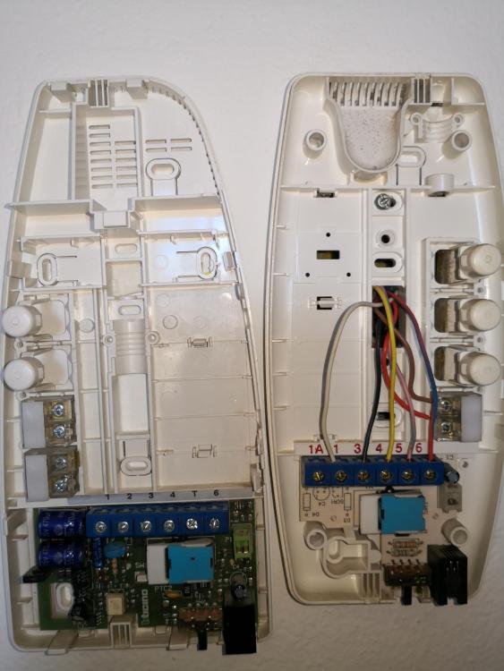

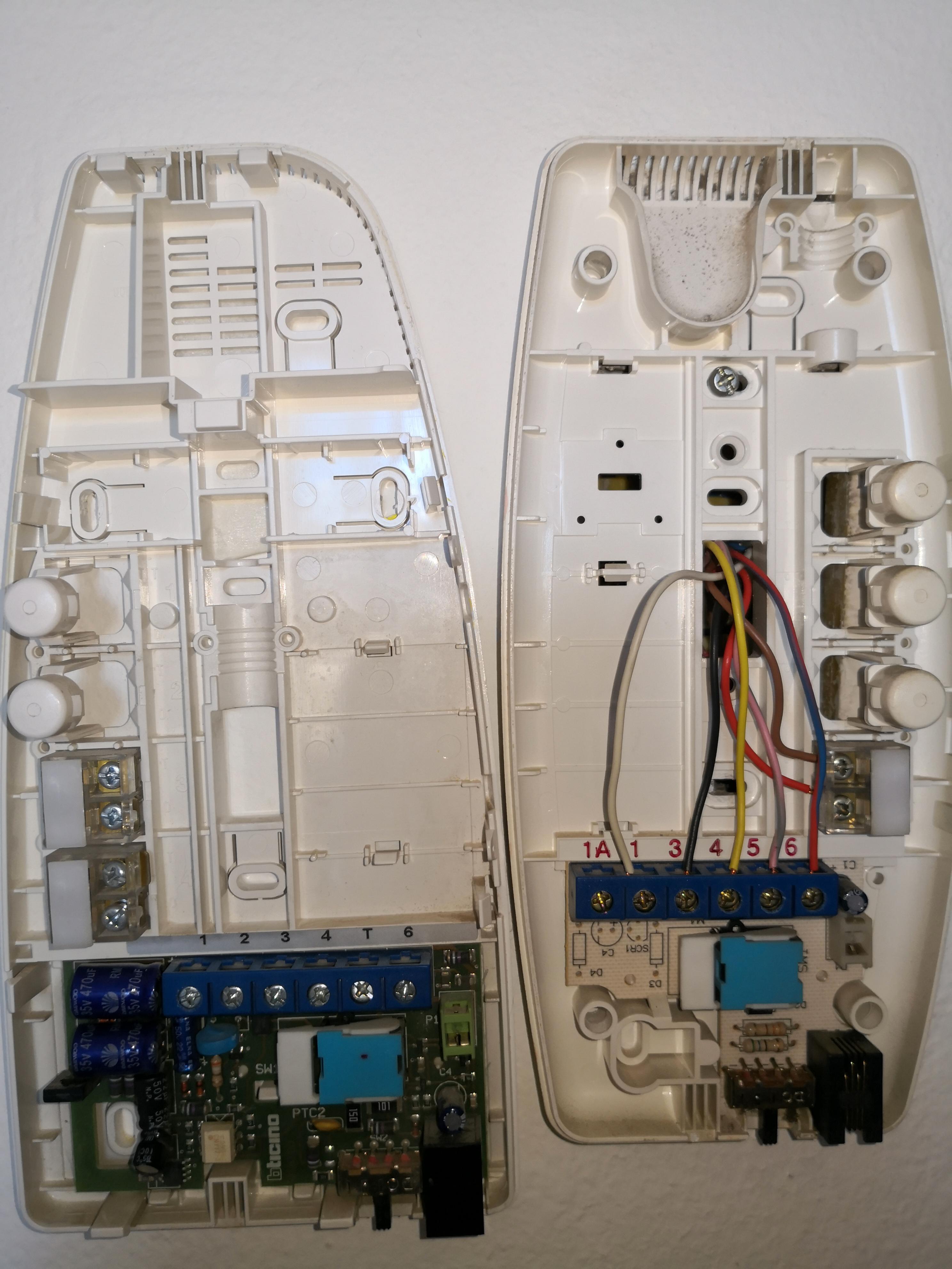

Stevini Inserito: 1 dicembre 2021 Segnala Share Inserito: 1 dicembre 2021 Buongiorno a tutti, è la prima volta che scrivo su questo forum e colgo l'occasione per complimentarmi per i preziosi argomenti che trattate che aiutano i neofiti come me a risolvere i problemi di uso comune nell'abitazione. Ho "adottato" un citofono di un amico che lo doveva sostituire, ma non corrisponde esattamente la numerazione della morsettiera al mio. Mi potreste aiutare? Allego la foto dei due citofoni, quello montato che andrò a sostituire sulla dx e quello nuovo sulla sx. Grazie anticipatamente. Link al commento Condividi su altri siti More sharing options...
